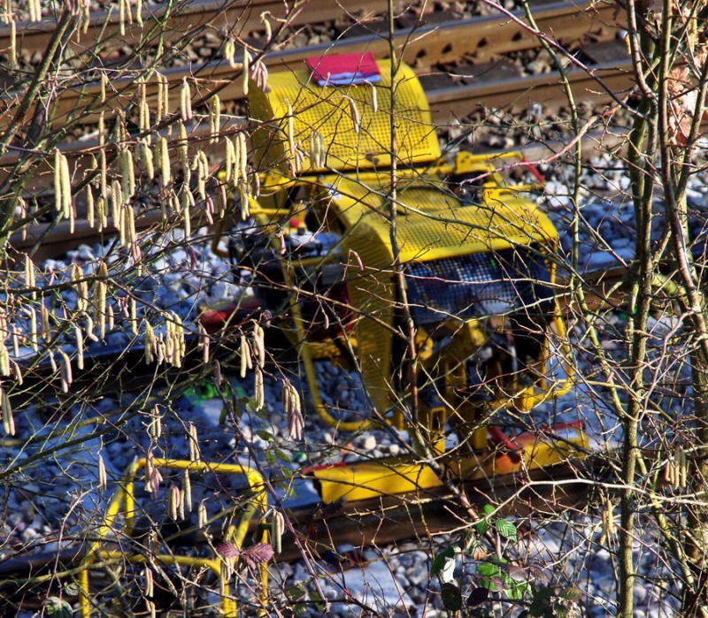

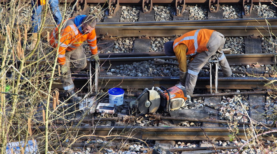

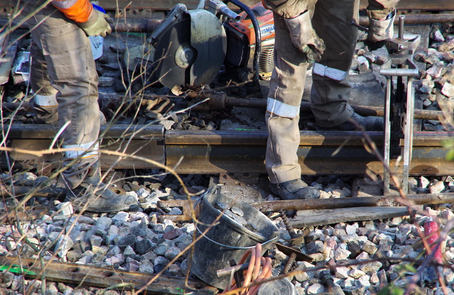

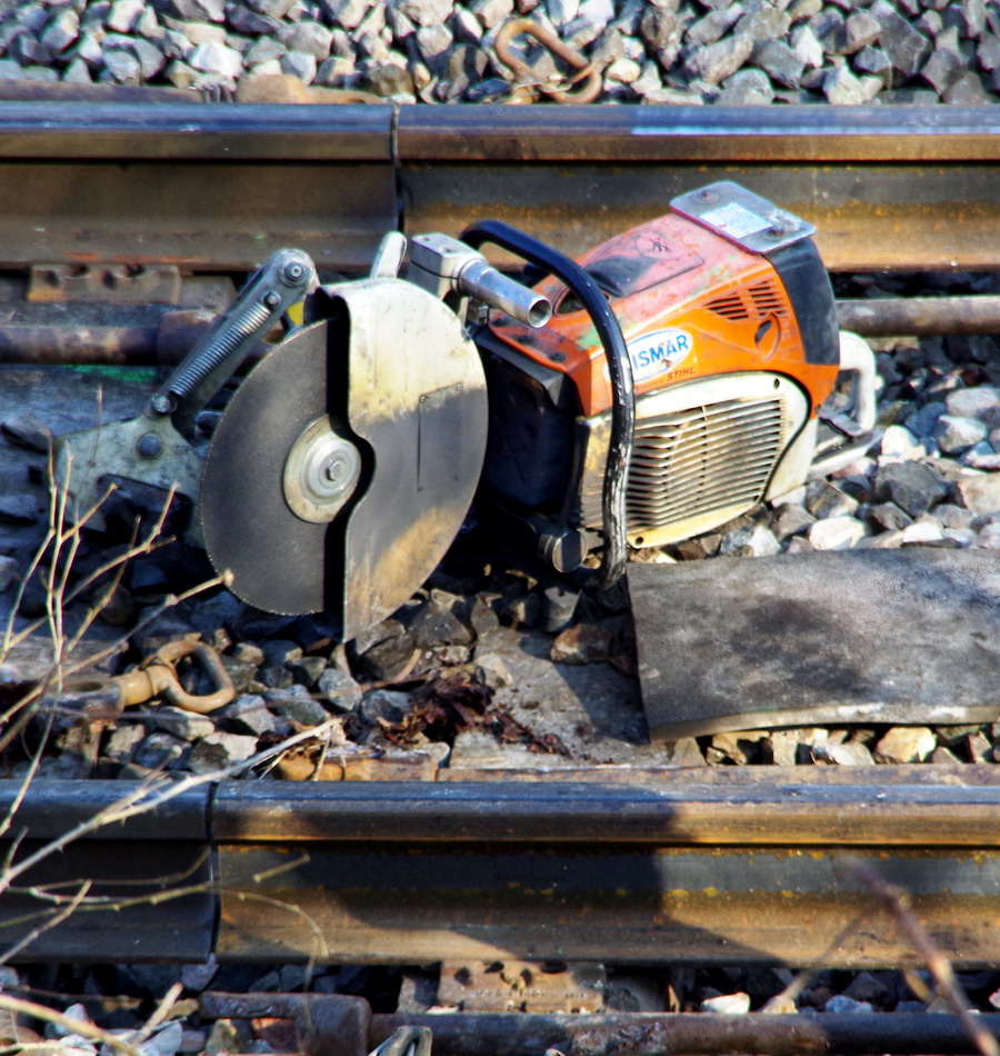

- La tronçonneuse de rails ultra légère de Geismar type MTZ à la bif de Jussy le 22-02-2018
MTZ La tronçonneuse de rails ultra légère http://www.geismar.com/fr/tronconneuse- ... 2-mtz.htmlVéritable concentré de technologie et faisant l’objet de nombreux brevets, la MTZ offre :
• des performances de coupe exceptionnelles :
- temps moyen de coupe: 75 à 90 secondes*,
- une précision < 1 % en horizontal et en vertical
• un confort d'utilisation incomparable:
- élimine les vibrations intenses avec un dispositif breveté Comfort CushionTM
- un niveau sonore réduit
• des gains de productivité :
- durée du d isque prolongée (jusqu'à 20 %),
- 2 fois moins de maintenance grâce à un système breveté de filtration d'air avec pré-filtration à cyclone
• Moteur Stihl avec carburateur à diaphragme, allumage électronique et embrayage centrifuge
• disques de Ø 350 à 400 mmn

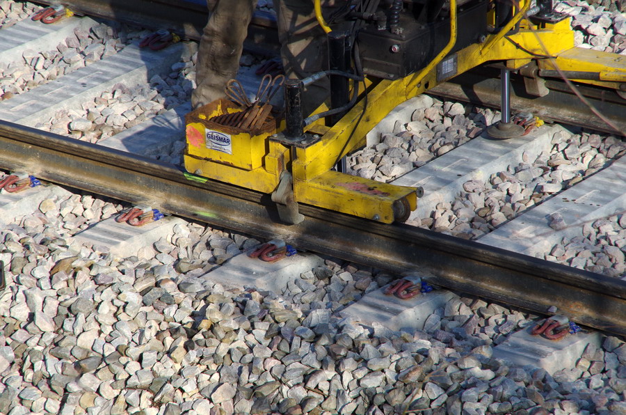

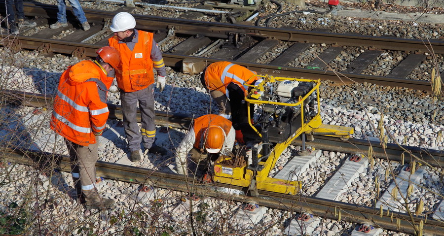

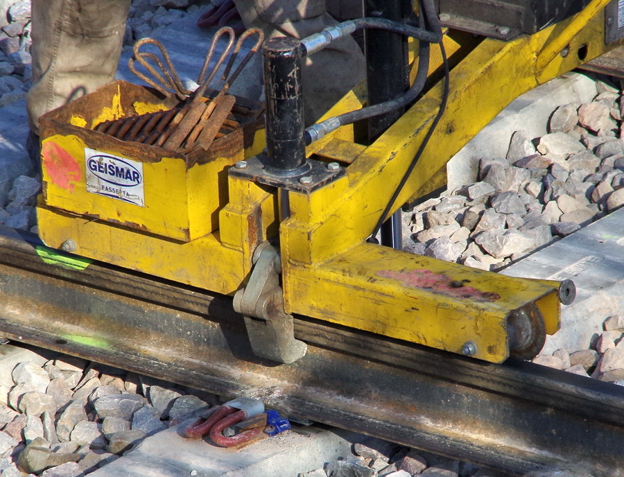

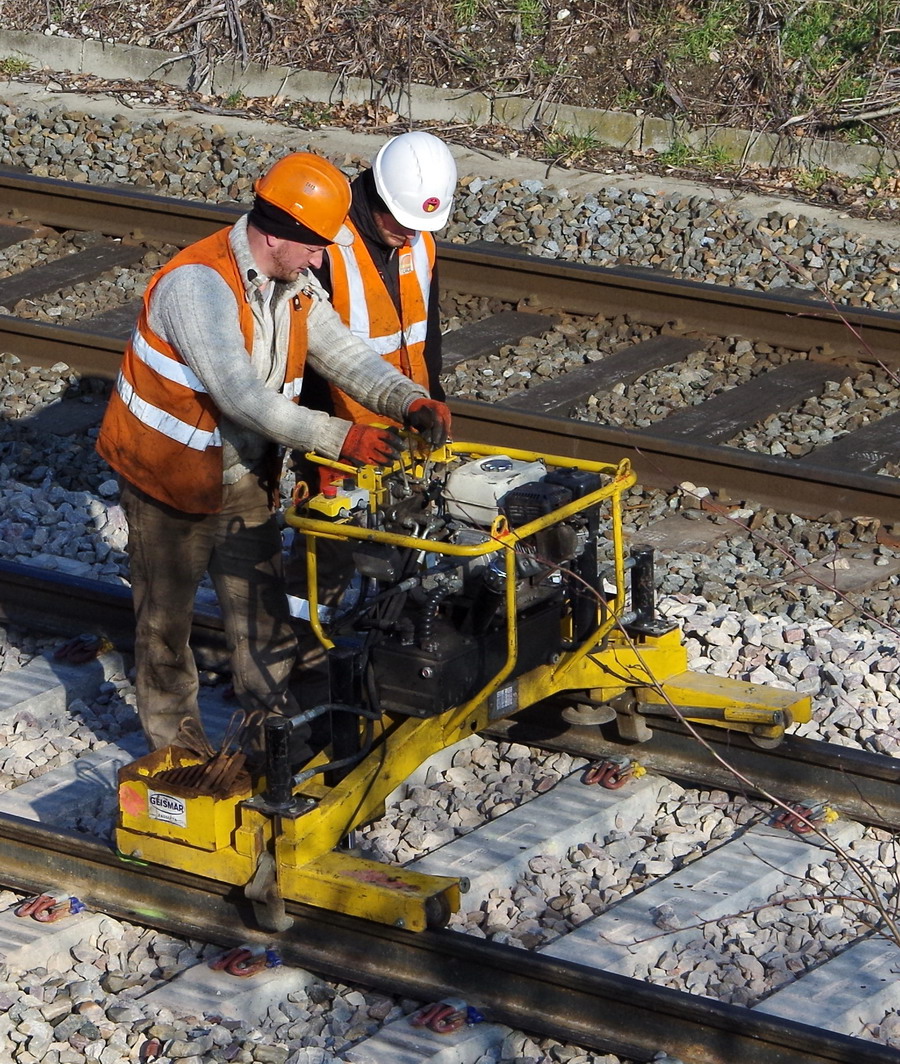

- Geismar MR 512 Frappeur de rail à la bif de Jussy le 22-02-2018
• châssis à 4 galets poussé par l'opérateur
• 2 marteaux doubles équipés de maillets nylon interchangeables frappent les 2 côtés des 2 files de rail
• 48 coups/min
- Masse : 230 kg
- Energie : essence

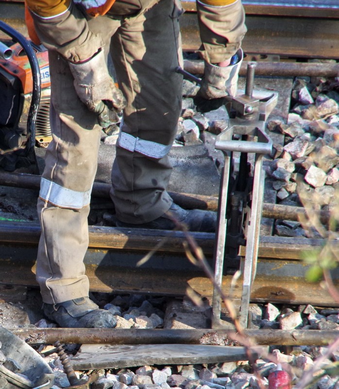

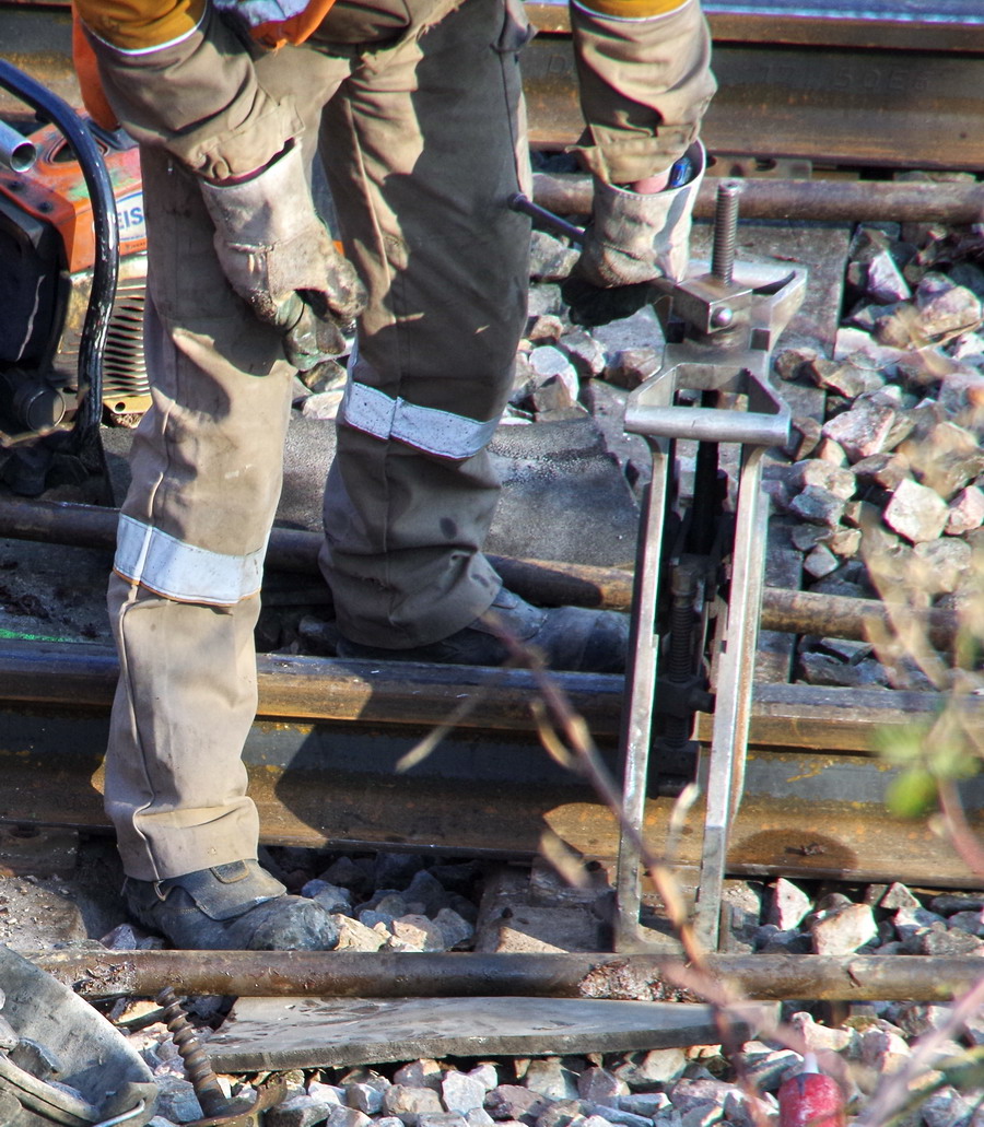

- Mise en place des Chevalets de Réglage de la série CR à la bif de Jussy le 22-02-2018
Mise en place des Chevalets de Réglage railtech de la série CR permettent d’aligner au mieux les rails avant la réalisation d’une soudure aluminothermique.
Positionnés de part et d’autre de la soudure sur les 2èmes traverses, une paire de chevalets permet de régler précisément et sans effort le pointu, le tracé et le dévers des deux abouts de rail, afin que la soudure ait une géométrie parfaite
http://www.railtech.fr/fr/S%C3%A9rie%20CR
