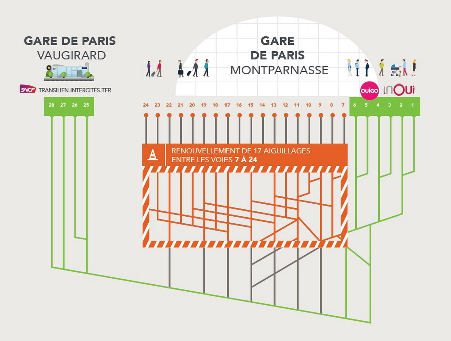

et un article de SNCF RESEAU https://lereseauavanceidf.sncf-reseau.f ... ntparnasse
MODERNISATION MASSIVE AUX ABORDS DE MONTPARNASSE
Une cure de jouvence pour la voie ferrée
Durant quatre mois, SNCF Réseau réalise d'importants travaux sur la voie ferrée aux abords de Montparnasse. 17 aiguillages vont être changés et 492 mètres de voies ferrées seront renouvelées au total. Une opération qui poursuit des objectifs majeurs pour les voyageurs :
-répondre à la croissance du trafic
-améliorer la régularité des trains
-renforcer les infrastructures
-maintenir le haut niveau de sécurité
Des travaux concentrés principalement sur la nuit et le week-end
Pour limiter l'impact sur la circulation, SNCF Réseau concentre les travaux sur la nuit et le week-end. Depuis le 2 avril jusqu’à la fin de l’été, ces derniers sont effectués de nuit, en semaine, de 23 heures à 5 heures du matin.
Du samedi 5 mai à partir de 00 h 30 au dimanche 13 mai à 12 h 00, ils se produisent en continu, de jour comme de nuit, à l'occasion d'une opération "coup de poing".
Du samedi 19 mai à 22 h 00 au lundi 21 mai à 6 h 00, aura lieu la dernière phase des travaux, le week-end, en continu.
Une opération "coup de poing" pendant 9 jours
Du 5 mai au 13 mai, SNCF Réseau change 17 aiguillages d'un coup. "C'est très rare d'en changer autant dans une seule interception : C'est le chantier de renouvellement d'aiguillages le plus important de l'année", explique Jean-Baptiste Geghre, directeur d'opération en en Île-de-France chez SNCF Réseau. Pour réaliser ces travaux en limitant au maximum l'impact sur les circulations, SNCF Réseau a saisi une occasion rare. Au début mai, deux jours sont fériés dans la même semaine (le 8 et le 10 mai). Une situation qui ne se reproduira pas avant plusieurs années. "C'était une chance unique pour réaliser des travaux massifs en limitant l'impact sur les circulations. Nous l'avons saisie", analyse Jean-Baptiste Geghre. Durant les neuf jours du chantier, les équipes travaillent en trois huit, non stop, de jour comme de nuit.
Un chantier programmé il y a cinq ans
Ce type d'opérations demande une grande préparation et anticipation. Il faut adapter le plan de transport, programmer les différentes séquences du chantier pour garder le maximum de voies en circulation. Une stratégie qui, à certains égards peut sembler aussi complexe que le jeu du Rubik's cube! "La tactique consiste à grouper les changements d'aiguillages pour limiter les immobilisations de voies", pointe Jean-Baptiste Geghre. Les premières réflexions sur le chantier ont commencé il y a cinq ans et aujourd'hui, on programme des opérations qui auront lieu en 2022.

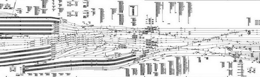

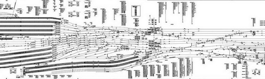

Quelques info sur les travaux phase 2000 avec la pose d'appareils de voie en gare

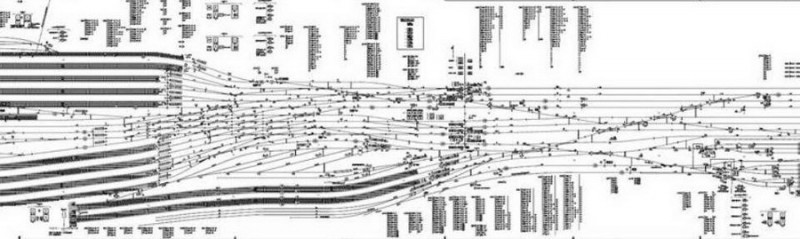

La gare Montparnasse, une gare incontournable…
La gare Montparnasse à la particularité de recevoir des trains TER, IC (intercité), Transilien mais aussi TGV. Et l’ouverture prochaine de nouvelles lignes TGV va encore accroitre le trafic de cette gare.
Elle est ainsi composée d’un plateau de 24 voies ( + 4 voies pour la gare Vaugirard).
Pour organiser le trafic de toutes ces lignes aux caractères très différents qui s’achèvent toutes par un butoir, les voies sont organisées pour un service dédié, ce qui permet de structurer le trafic en cohérence aux possibilités d’exploitation que présente son infrastructure (nombre de voie, nombre et positionnement des aiguillages, capacité de stockage au butoir, capacité de stockage au garage…).
•Les TGV circulent ainsi sur les voies 1 à 9 qui leur donnent accès sans cisaillement aux lignes classiques ou aux voies LGV dès la sortie de la gare de Vanves.
Les TGV peuvent aussi emprunter les voies 18 à 24, mais il faut pour cela qu’ils cisaillent, c’est à dire qu’ils traversent, les voies dédiées aux trains Transilien, TER et IC. Ce cisaillement est possible grâce aux aiguilles positionnées à l’entrée de la gare Montparnasse, mais leur utilisation interdit momentanément toute autre circulation sur ce tronçon des voies 10 à 24. Le cisaillement des TGV ne peut donc être réalisé qu’en cas de trafic fluide.
•Les trains Transilien de la ligne N empruntent les voies 10 à 17.
•Les trains TER, utilisent généralement les voies 18 à 24,
•Enfin, les trains INTERCITES (IC) sont reçus, eux, en gare Vaugirard, extension de la gare Montparnasse, sur les voies 25 à 28.
La gare Montparnasse est ainsi la gare de départ et d’arrivée de tous nos trains ligne N, mais aussi des TER PCLM, des IC et des TGV de la région Sud-Ouest.
La gare Montparnasse, c’est donc 750 trains par jour, soit une moyenne d’un train par minute, répartis sur 28 voies de circulations.
Au-delà du nombre de voies, c’est avant tout le nombre d’aiguille et leur positionnement qu’il faut entrevoir, car c’est cette installation de l’infrastructure qui permet de modeler le trafic, d’agir avec plus de souplesse et d’orienter les trains en limitant les contraintes de délai d’occupation des voies.
aiguille
Les travaux qui sont actuellement en cours sur le secteur de Montparnasse ont d’ailleurs pour but d’augmenter le nombre d’aiguillage de la gare pour faciliter la gestion du trafic qui sera accentué avec l’ouverture des nouvelles voies TGV BPL Bretagne Pays de Loire et SEA, Sud Europe Atlantique.

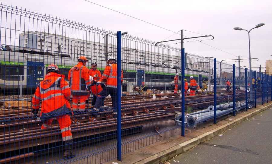

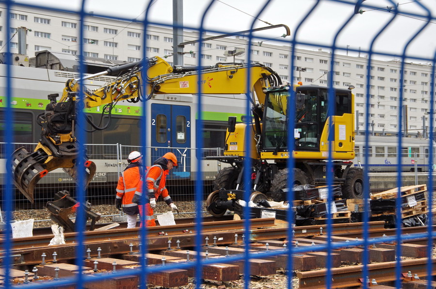

Messagepar Bruno37 » 11 Mai 2018 10:48

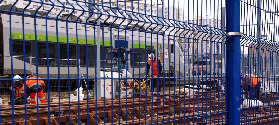

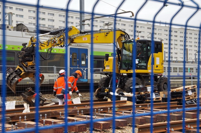

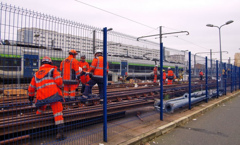

Travaux en gare de Montparnasse avec une rame de TTX et une 60000 d'ETF mai 2018
Travaux en gare de Montparnasse avec changement d'appareils de voie avec des PEM 807 et LEM 460 d'ETF mai 2018
Travaux en gare de Montparnasse avec changement d'appareils de voie mai 2018

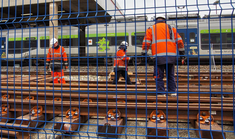

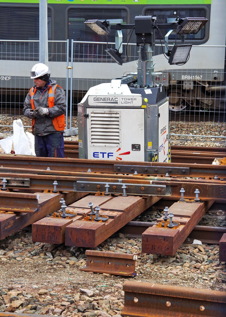

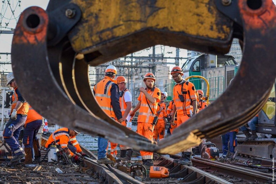

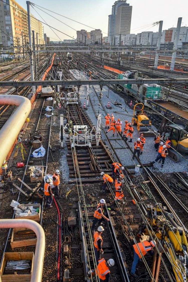

Messagepar Bruno37 » 24 Mai 2018 14:31

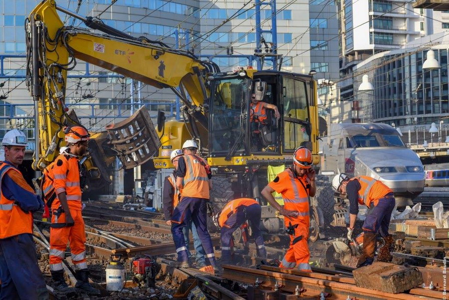

Voici quelques photos de Bernard Baudin de SNCF Réseau
avec les équipes de SNCF Réseau et d'ETF pour les Pelles Rail route et le train de TTX avec deux machines
- BB 60000 d'ETF ex Fret SNCF
- G 1206 BB 1001378 EVN n°92 80 1275 026-3 D-ATLD Alpha Trains / ETF
et utilisation par ETF de PEM 807 et de LEM 460 pour la mise en place des aiguillages
sur les photos et la vidéo on peut voir trois portiques
- PEM 807 - ETF 520 0 619
- PEM 807 - ETF 520 0 625
- PEM 807 - ETF 520 0 6xx
17 aiguillages sont en train d'être changés et 492 mètres de voies ferrées renouvelées au total.
Du 5 mai au 13 mai, SNCF Réseau change 17 aiguillages d'un coup. SNCF Réseau a saisi une occasion rare : au début mai,
deux jours sont fériés dans la même semaine (le 8 et le 10 mai), une situation qui ne se reproduira pas avant plusieurs années.

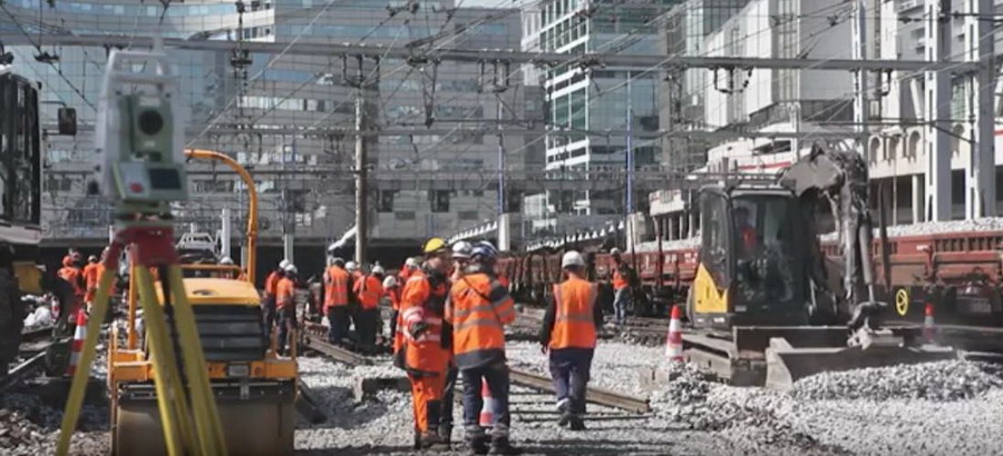

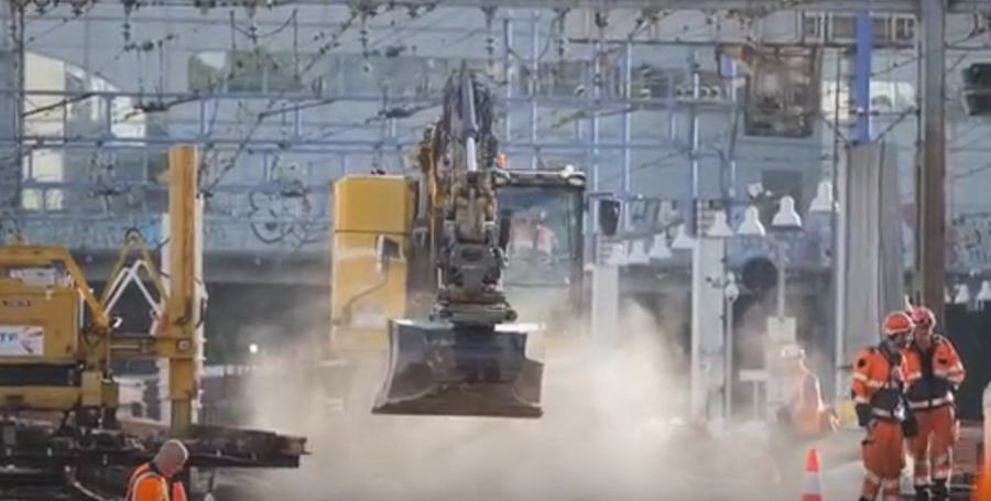

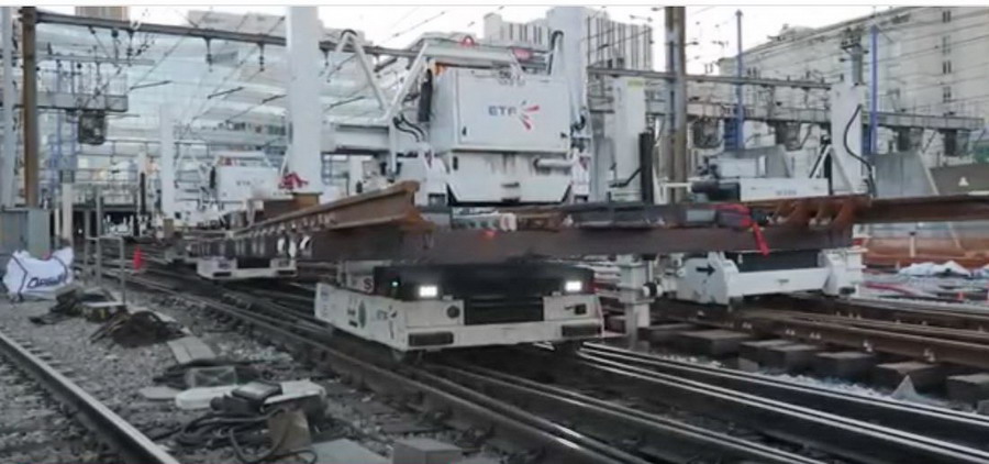

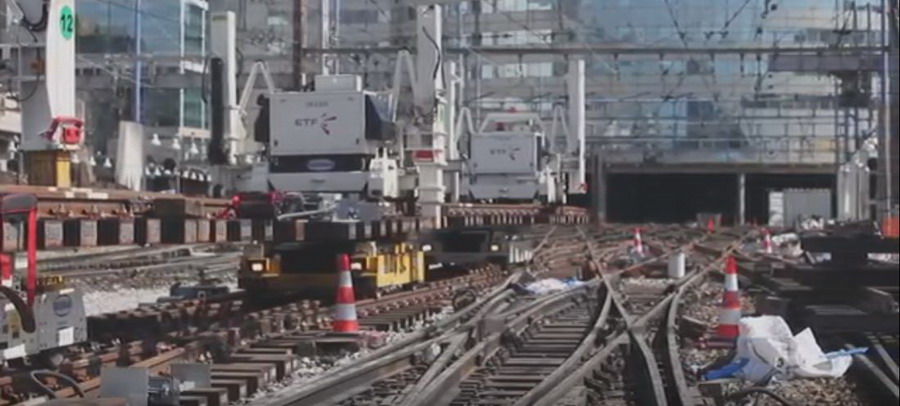

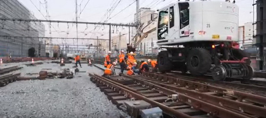

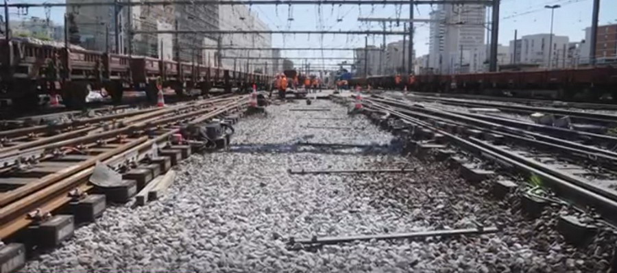

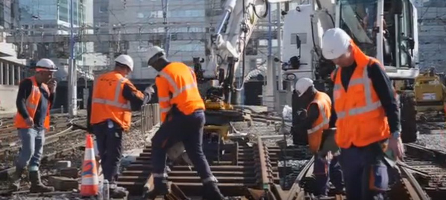

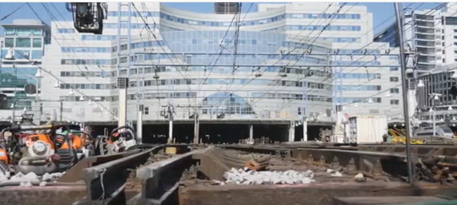

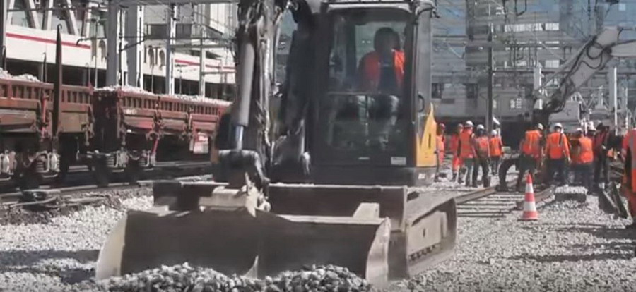

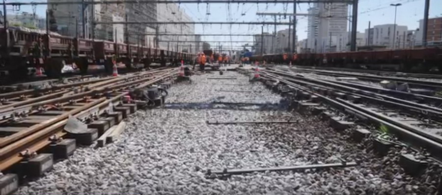

et voilà une nouvelle vidéo par ETF
Opération coup de point en Gare de Paris-Montparnasse
mai 2018
En 3 week-end, ETF et ses équipes auront remplacé 17 appareils de voies et mené avec succès toutes les opérations de maintenance prévues à la Gare de Paris-Montparnasse
et quelques photos de la vidéo
Travaux gare de Paris Montparnasse du 4 au 13 mai 2018
G 1206 BB 1001378 EVN n°92 80 1275 026-3 D-ATLD Alpha Trains / ETF pour les travaux gare de Paris Montparnasse du 4 au 13 mai 2018

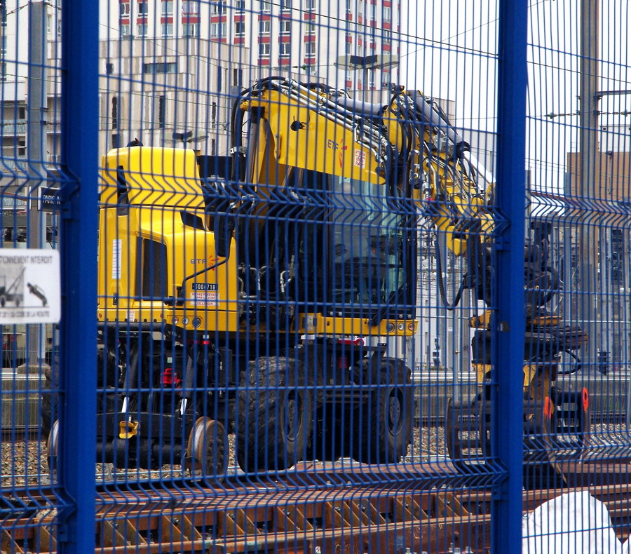

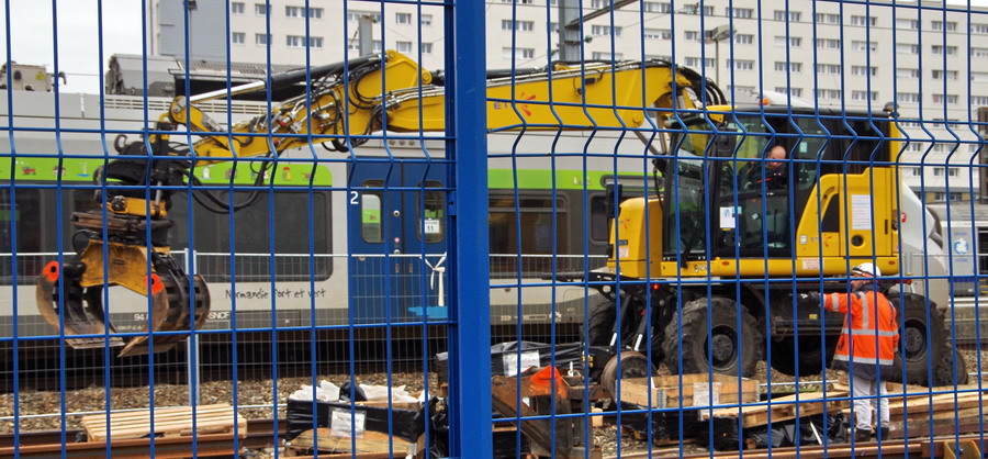

pelle Rail route UNAC 22 TT d'ETF pour les travaux gare de Paris Montparnasse du 4 au 13 mai 2018
