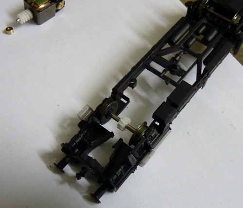

Je suis en train de motoriser la mienne quelques photos

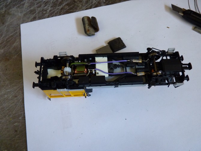

Re: [HO] Draisine Kibri 16100
Messagepar recoules » 13 Juil 2010 12:31
suite
là il me suffit de rogner un peu le bas de la cabine et tout rendre dans l'ordre c'est à direque la cabine retrouve sa place originel

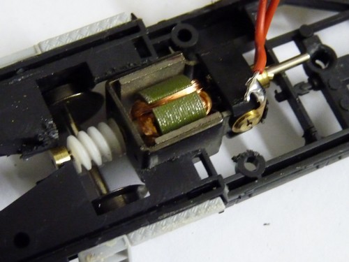

Salut, je vois qu'il y a un espace où tu as logé le moteur et son pignon (pourrais-tu en indiquer les références, merci): Kibri aurait donc prévu la motorisation de cette draisine?!

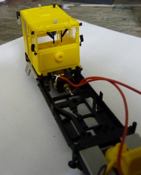

Messagepar recoules » 18 Juil 2010 09:47
bonjour
suite des travaux

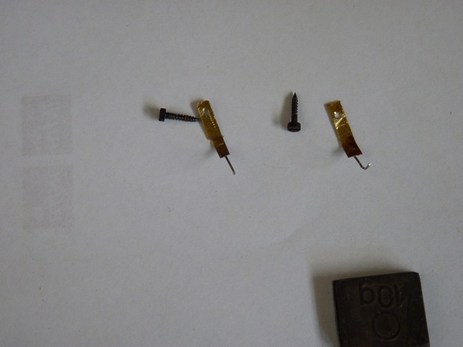

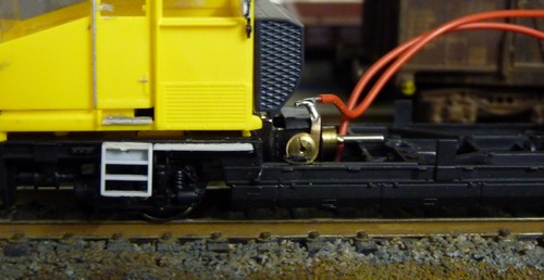

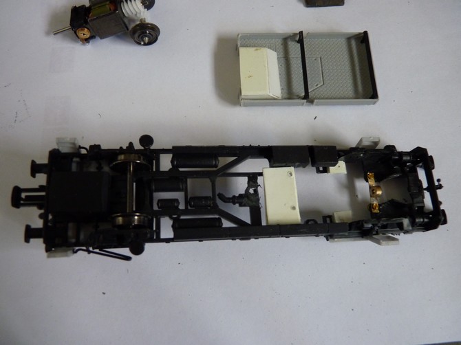

les premiers palpeurs pour faire des essais e roulage il ma faut en faire 2 autres pour l'essieu arriére
mise en place du support de palier arriere (rectangle blanc) , modification de la benne pour logement du moteur qui depasse de la cabine (partie blanche)

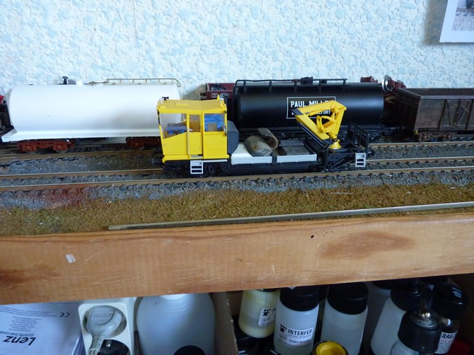

Essai de roulage de la draisine , elle roule très bien mais patine un peu il me faut l'alourdir.
essai en marche arriere dans une bonne rampe , un petit patinage es t l'ensemble monte
essai de charge
la draisine montée
le dessous de la bete avec la mecanique

Messagepar recoules » 23 Mar 2011 11:11
bonjour
La draisine est equipé d'un moteur Mashima MA-Z80 acheté chez " Le train Magique" , équipé de pignon jouef classique pignon droit et vis sans fin piloté par un decodeur pour echelle N :bizarre:
