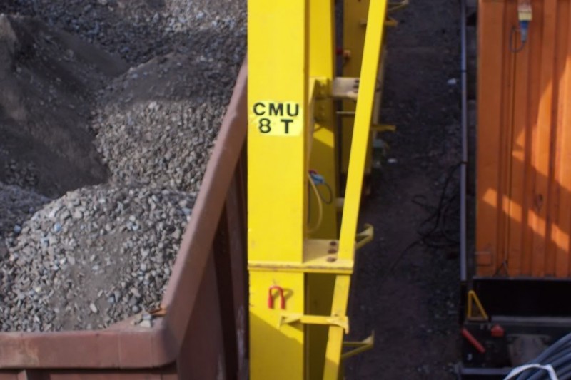

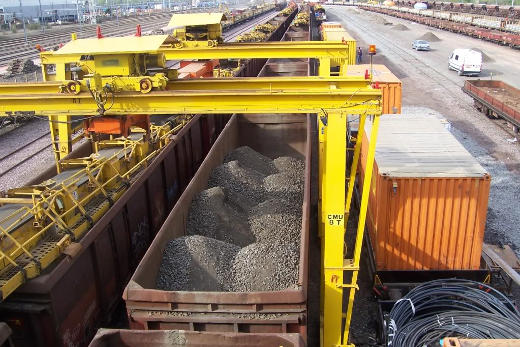

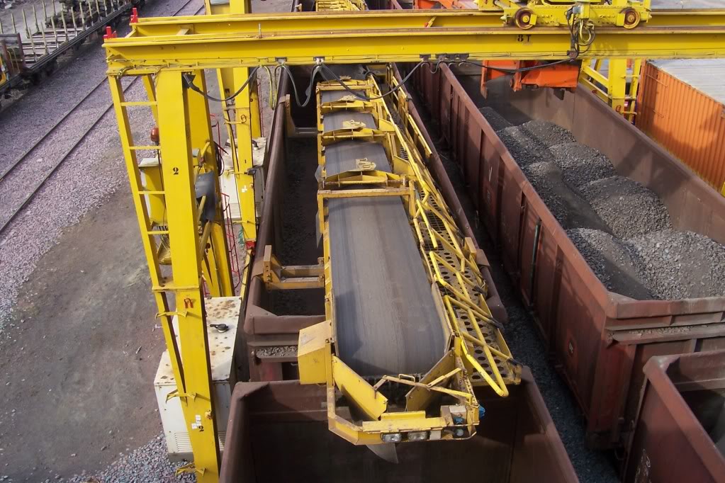

bonjour,
trois photos de tomberaux plein de ballast degarni, il y a de tout ( ballast, terre,....). on voit bien comment le ballast est deposé avec les étraves ( petits tas correspondant au nombre d'étraves sur le tapis). Sur les ETF et COLAS, le chargement n'est pas comme cela car il n'y a qu'une etrave mobile par convoyeur.

Salut,
En fait c'est un furieux mélange de ballast et de terres!Il y a du boulot de tamisage/criblage.
