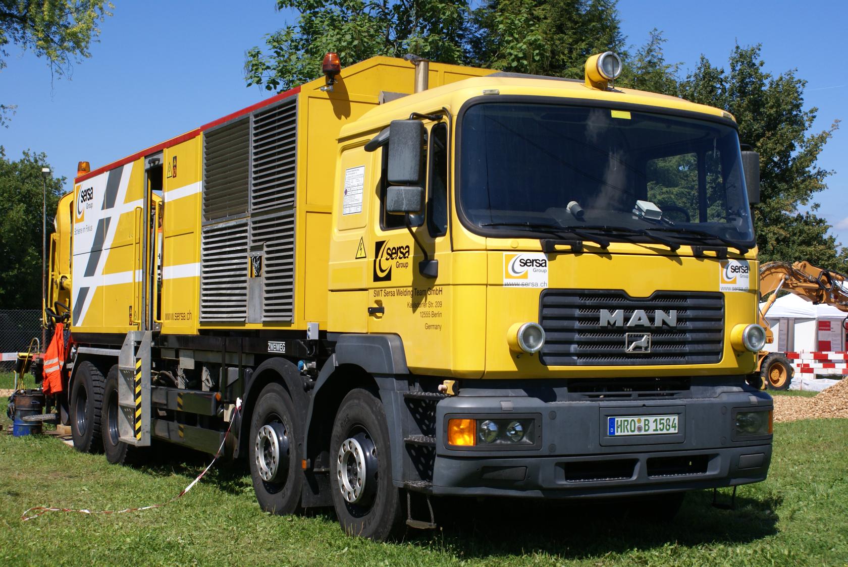

Ces photos ont été prises par mon Ami Mario lors d'une manifestation à Langenthal en 2008
Ce camion fait des soudure par fusion et pression dans un chariot alimenté par le camion : tension 7 V , intensité au maximum 30000 A
Vue de devant :

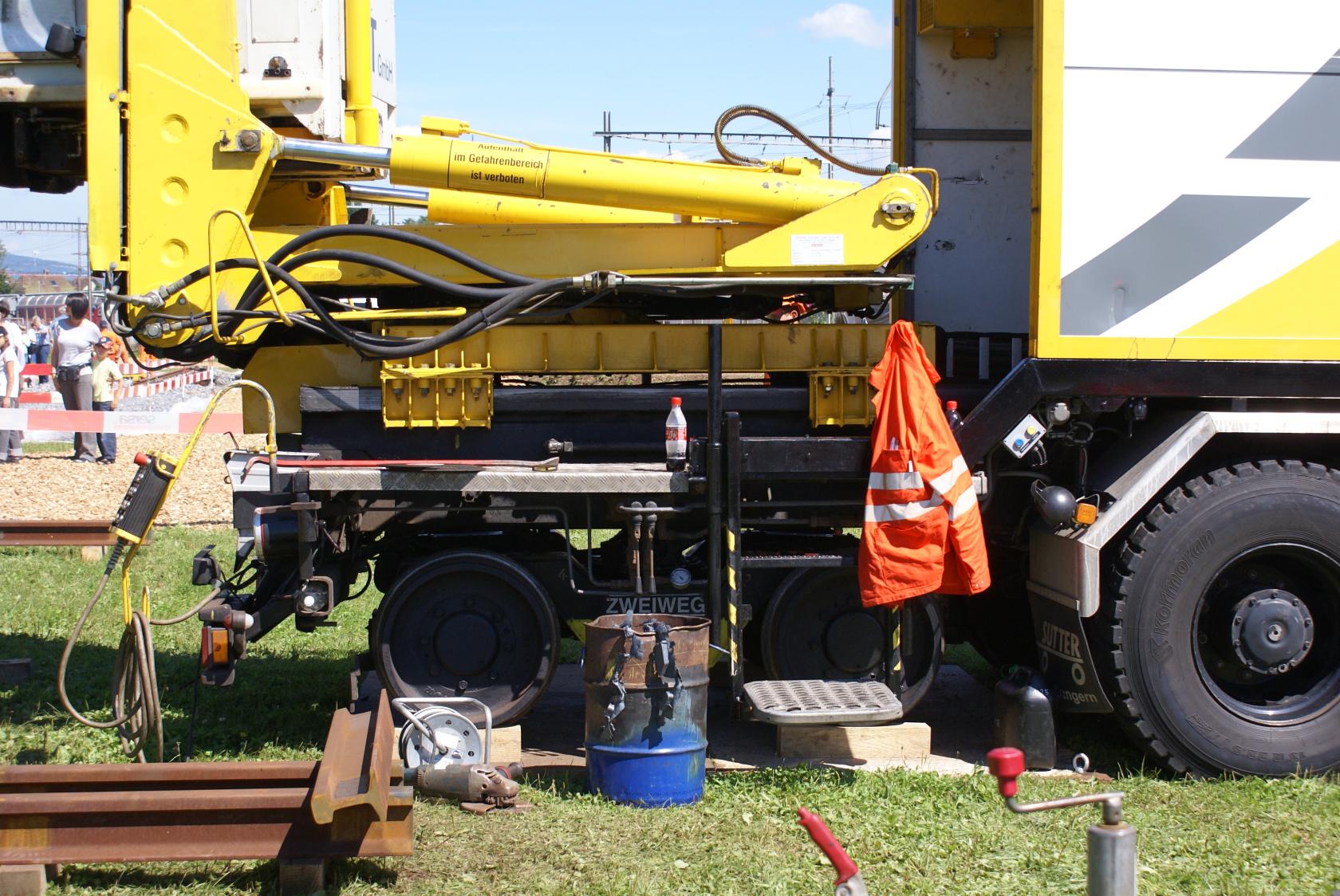

Vue arrière qui permet de voir les roues pour circulation sur le rail . Devant c'est caché sous le pare-choc qui se déploie en avant :

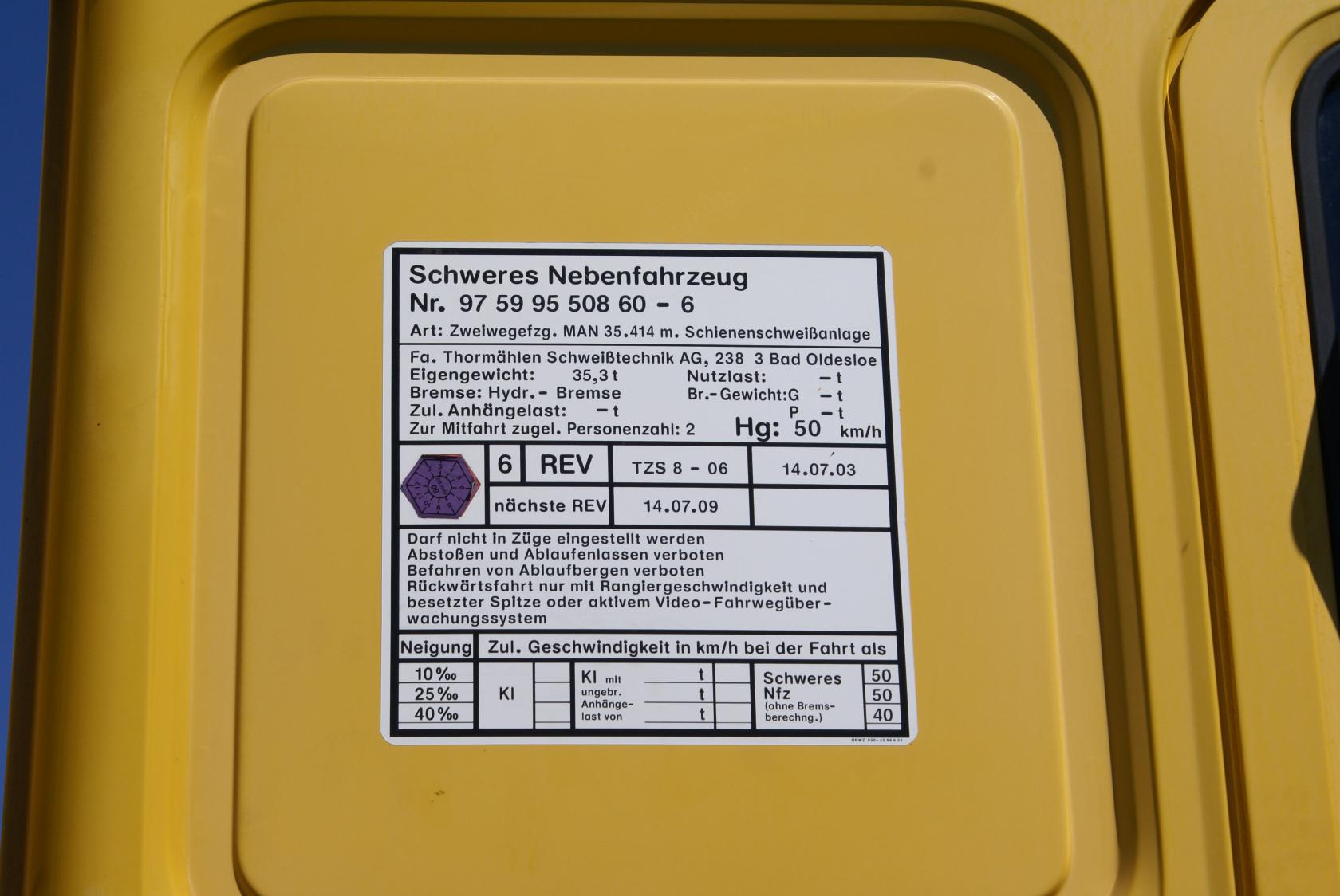

Son agrément :

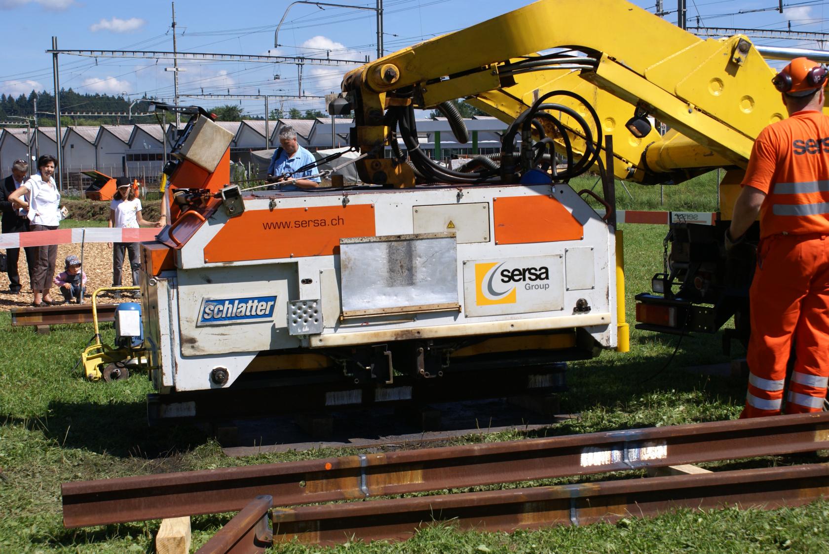

le " chariot soudeur ":

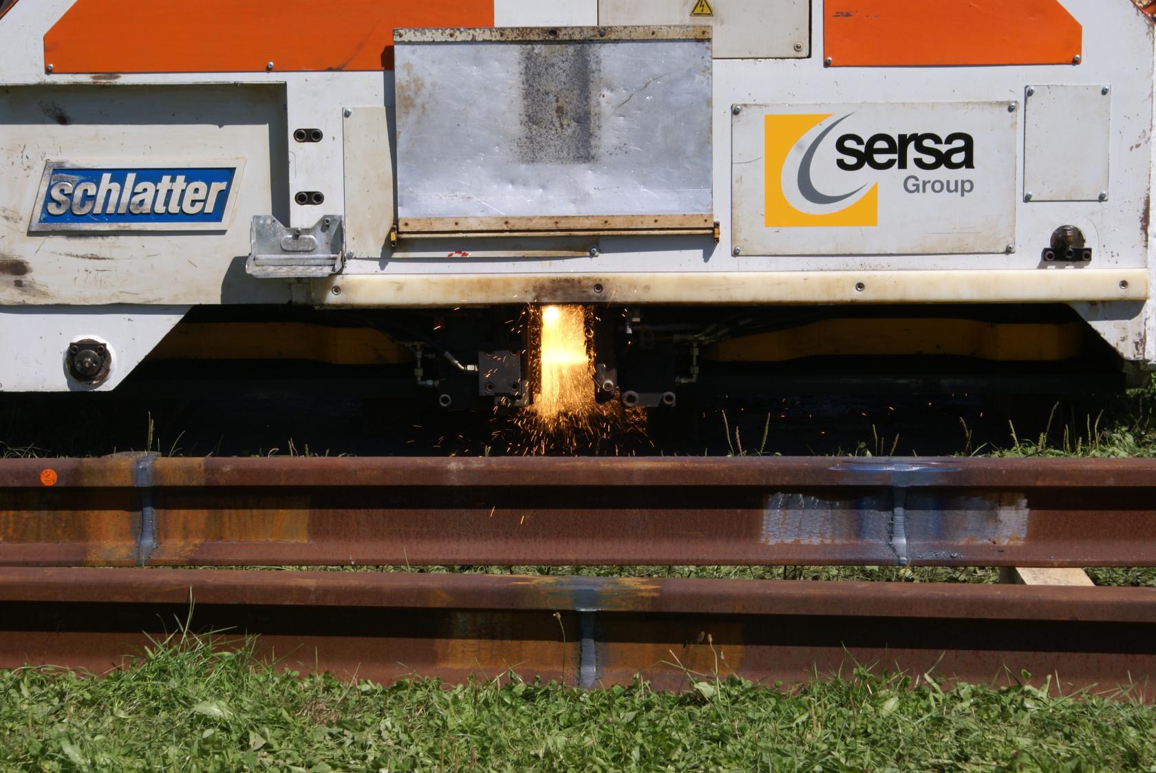

Chariot soudeur en action

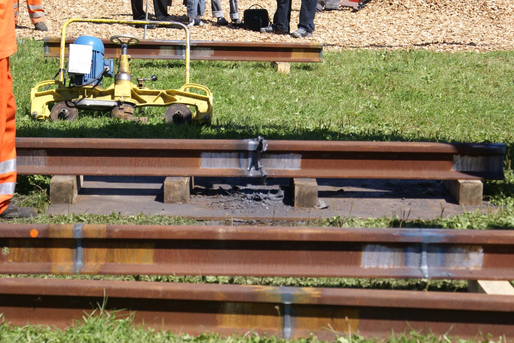

et voilà le résultat sur un rail lors de la démonstration brut de soudage en haut et après meulage des bavures
