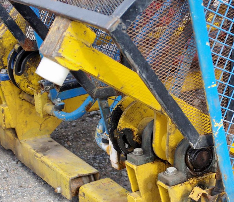

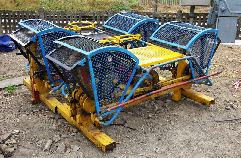

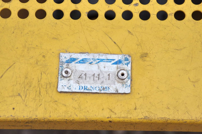

Messagepar Bruno37 » 14 Sep 2016 15:47
Voici un Frappeur de rail MR 512 de Geismar Fassetta - ETF 41 11 1
photos de Gtr Lefèvre à Eppeville (80) PN n°36 du PK 57 pour le RVB de la ligne Amiens Tergnier
Frappeur de rail MR 512 Geismar Fassetta (2016-09-13 Eppeville PN n°36) ETF 41 11 1 (1).jpg
Frappeur de rail MR 512 Geismar Fassetta (2016-09-13 Eppeville PN n°36) ETF 41 11 1 (1).jpg (236.28 Kio) Vu 4916 fois
Frappeur de rail MR 512 Geismar Fassetta (2016-09-13 Eppeville PN n°36) ETF 41 11 1 (2).jpg
Frappeur de rail MR 512 Geismar Fassetta (2016-09-13 Eppeville PN n°36) ETF 41 11 1 (2).jpg (233.38 Kio) Vu 4916 fois
Frappeur de rail MR 512 Geismar Fassetta (2016-09-13 Eppeville PN n°36) ETF 41 11 1 (3).jpg
Frappeur de rail MR 512 Geismar Fassetta (2016-09-13 Eppeville PN n°36) ETF 41 11 1 (3).jpg (94.04 Kio) Vu 4916 fois
un lien http://www.geismar.com/fr/frappeurs-de- ... r-512.html
• châssis à 4 galets poussé par l'opérateur
• 2 marteaux doubles équipés de maillets nylon interchangeables frappent les 2 côtés des 2 files de rail
• 48 coups/min
Masse : 230 kg

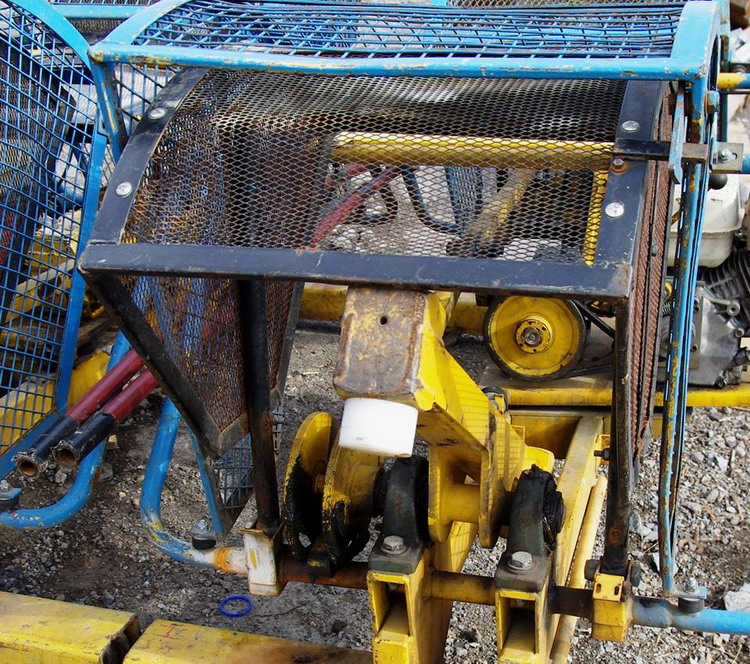

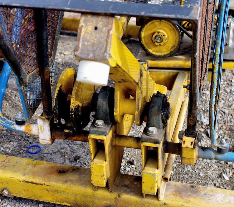

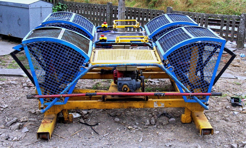

Messagepar Bruno37 » 15 Oct 2016 14:34
Voici la suite du Frappeur de rail à Ham/Eppeville (80) le 13-10-2016
photos Gtr Lefèvre
Frappeur de rail MR 512 Geismar (2016-10-13 Ham) ETF 41 11 1 (1).jpg (210.6 Kio) Vu 4884 fois
Frappeur de rail MR 512 Geismar (2016-10-13 Ham) ETF 41 11 1 (2).jpg (253.71 Kio) Vu 4884 fois
Frappeur de rail MR 512 Geismar (2016-10-13 Ham) ETF 41 11 1 (3).jpg (203.34 Kio) Vu 4884 fois
Frappeur de rail MR 512 Geismar (2016-10-13 Ham) ETF 41 11 1 (4).jpg (196.71 Kio) Vu 4884 fois
