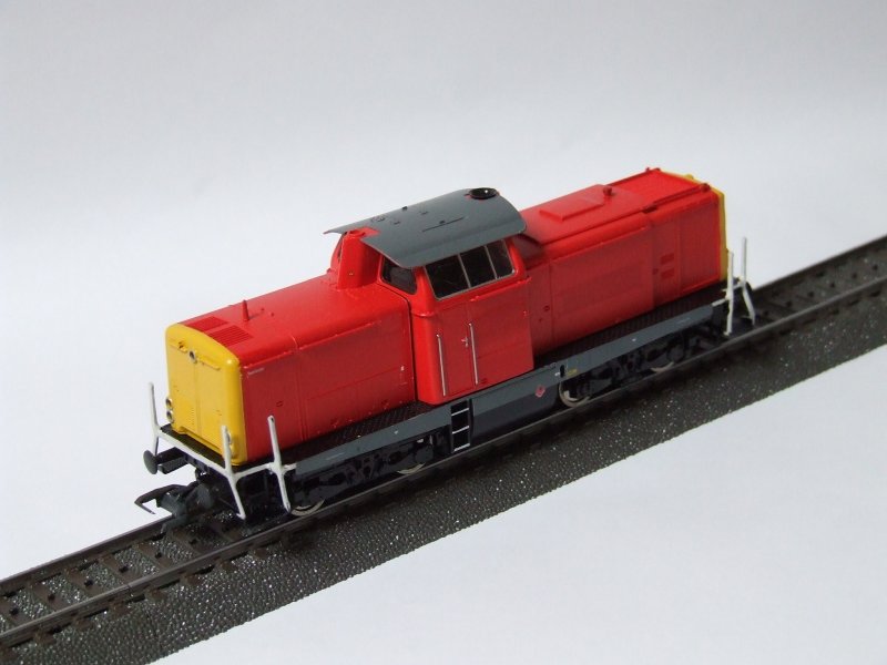

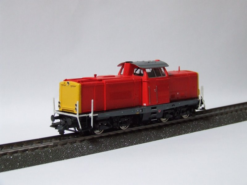

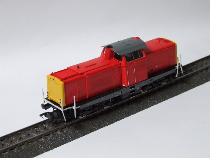

Salut,
mon première loco Meccoli (Roco 69980).
(pour le moment sans plaquette d’agrément.)
A+

MessagePosté: 30 Mai 2007 21:57
par Wim Roost
Salut,
les couleurs de loco Meccoli:
rouge de la capot: couleur origineaux Roco, pas exacte RAL 3020.
rouge des "patches": RAL 3020 couleur Märklin.
jaune: couleur Märklin 60% RAL 1003, 40% RAL 1032.
blanc: couleur Märklin RAL 7035.
gris toit et chassis: couleur origineaux Roco, RAL 7012
noir chassis: couleur origineaux Roco, RAL 9005
Les peintes Märklin sont des acrylics au base de l'eau. Une peinte industrielle plus mieux comme des peintes Revell, Humbroll etc.
Pour air-brush j'utilise le diluant Tamiya X-20A (acrylic thinner).
Je commande les peintures Märklin à mon detailliste Märklin local.
Le pris de la peinte est haute, mais la qualité est supérieure.
A+
Wim.
