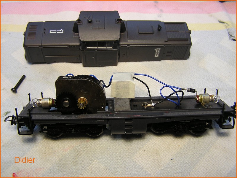

Achetées sur la toile en état moyen :hein33:
Nettoyage en règle, décapage de certaines zones ( traces de doigts, de colle et crasse diverse ), remise en peinture...

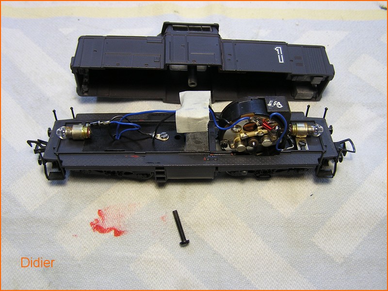

Le démontage est simple, une vis sous le châssis le sépare de la caisse

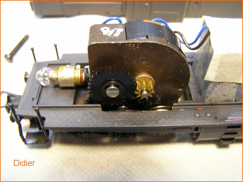

Le moteur annulaire, sur un seul bogie
Bien qu'un peu rapides, elles ont un bon couple ( en UM ) et fonctionnement très bien :mrgreen:

bonjour
j'ai la meme que j'ai traité en TSO en en plus je l'ai digitalisée, il fut faire gaffe car les pistes du moteur sont à modifier car chassis fait la masse :siffle: :siffle: :siffle:
