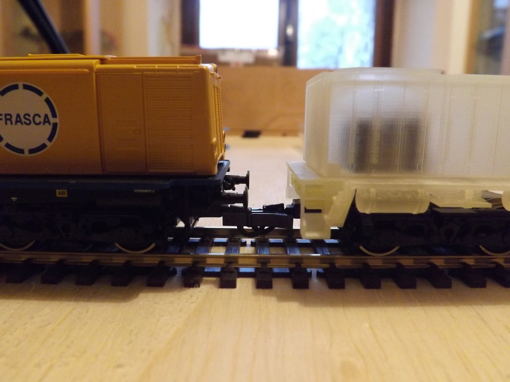

MessagePosté: 03 Avr 2016 19:12
par ttxdudu90
petite vue sur l'avancement
il y a du boulot sur le châssis j'ai du :
_ redécoupé les traverses de tamponnement pour que l’attelage passe correctement
_ repercé les trous des tampons
_ découpé le trou pour mettre en place le deuxième boggie
_ percé les trous de fixation des boggies
Re: [HO] BR214 en 3D
MessagePosté: 05 Avr 2016 18:04
par RVB.fr
Joli!! Merci pour les photos!
Attention aux reservoirs d'air sous le châssis: Là, tu as la disposition "Allemande" avec 2 sur l'un côté et 4 sur l'autre. Sur les 214 françaises, on en compte 3 sur chaque côté ainsi qu'un volant de frein.
Bon courage pour la suite!
