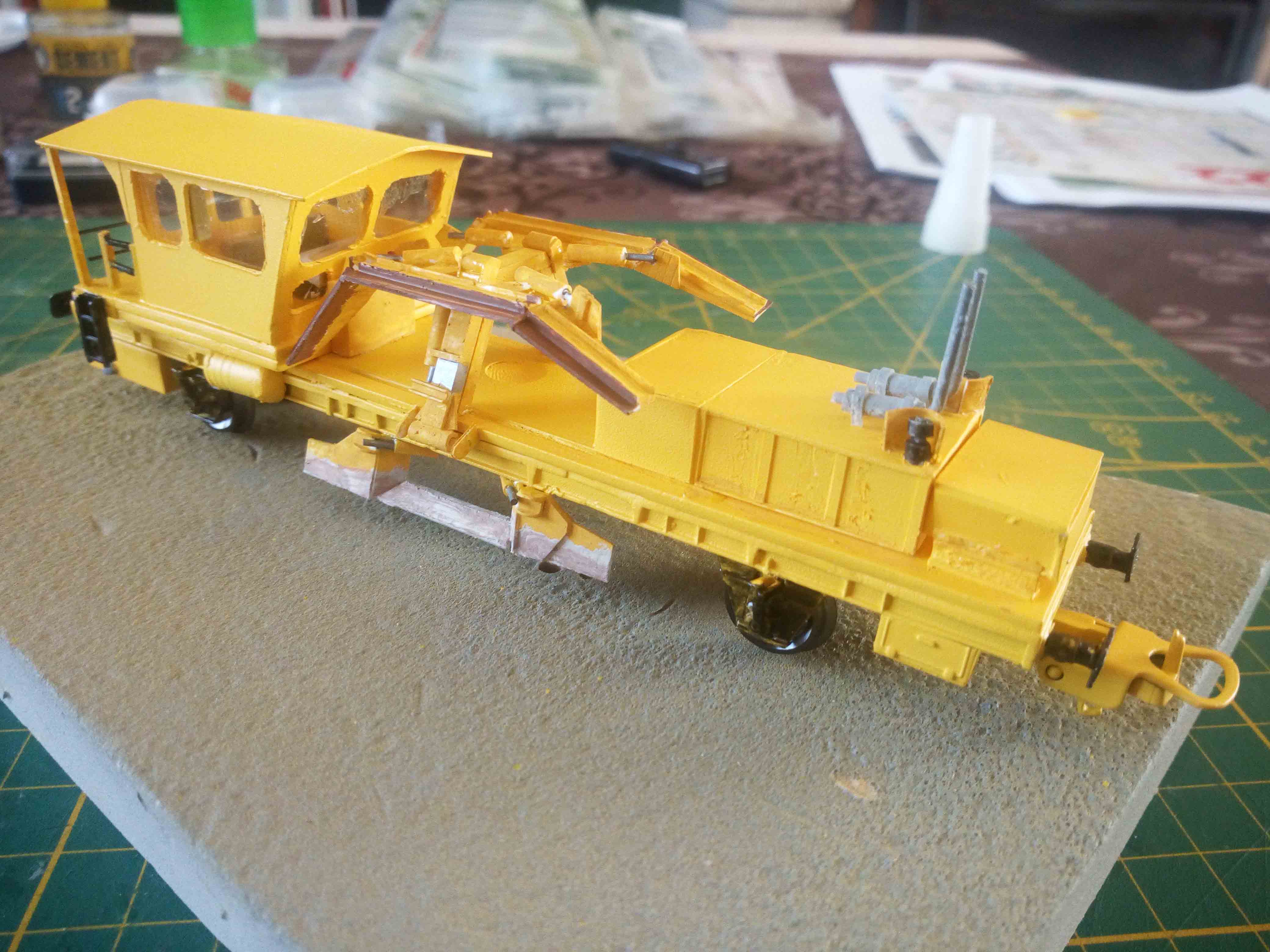

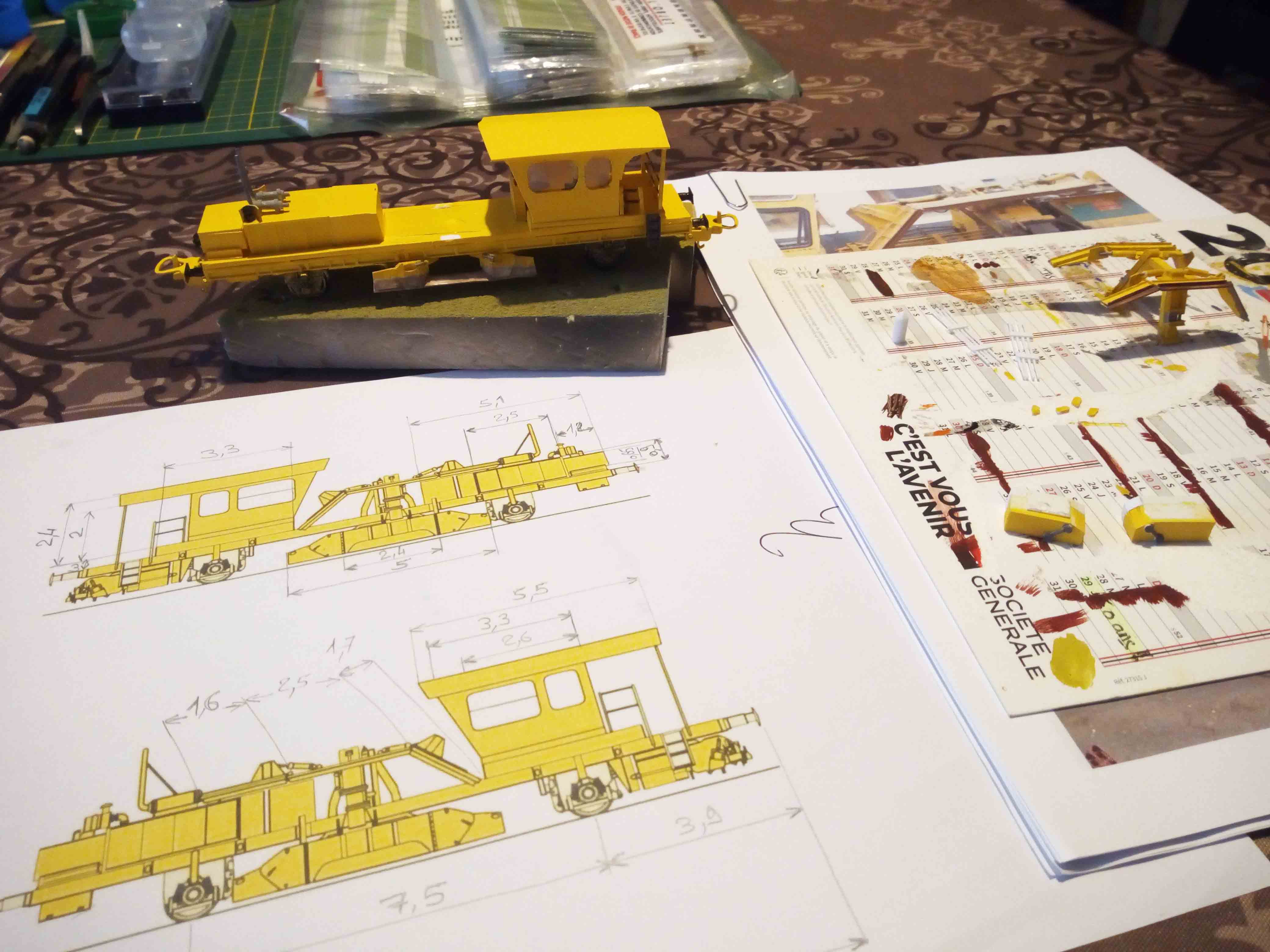

Après quelques essais de fabrication de petits engins de travaux, je poursuis avec un nouvel engin qu'on ne trouve pas dans le commerce (enfin à ma connaissance)
Je me lance donc dans la fabrication d'une régaleuse de chez Plasser modèle SSP 203 dont j'ai trouvé pas mal de photos sur ce forum ( au passage aux posteurs)
N'ayant pas d'imprimante 3D ce sera donc de la CP et des profilés EVG en grande partie.

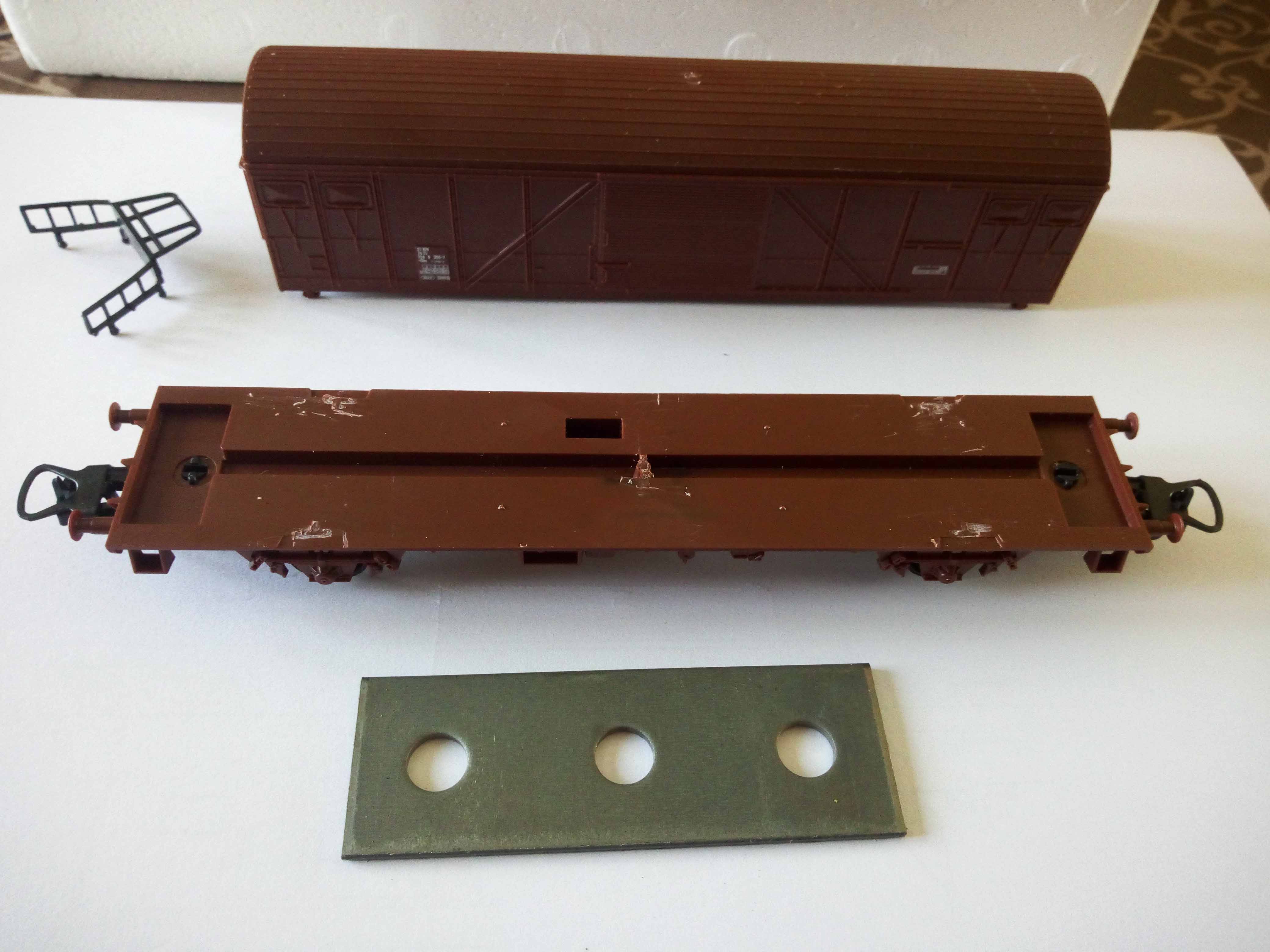

En regardant les cotes en HO, à quelques millimètres près, un châssis de vieux wagon Lima peut faire l'affaire.
On commence par virer la caisse et l'échelle qui ne servent à rien, les essieux pour faciliter le travail...

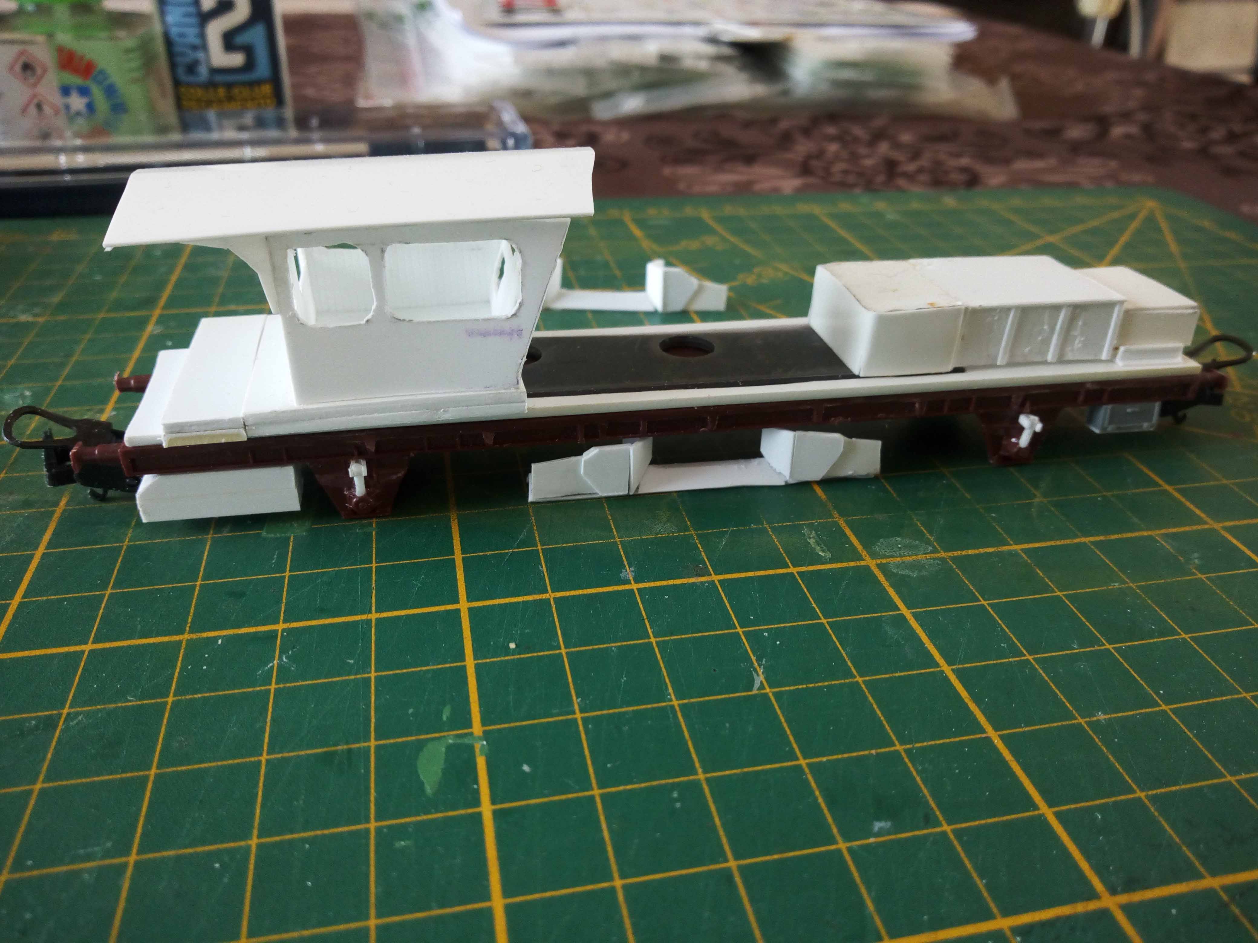

Ensuite on attaque le boulot, suppression de quelques détails dessous suspension, freinage, amincissement de la largeur du châssis...
Essais de mise en place des premiers éléments, réservoir et groupe moteur, emplacement de la cabine, pour l'instant rien n'est collé...
Affaire à suivre...
