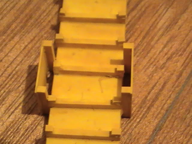

Messagepar ttxdudu90 » 30 Déc 2009 20:59

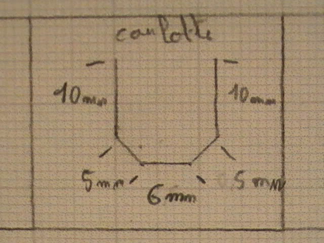

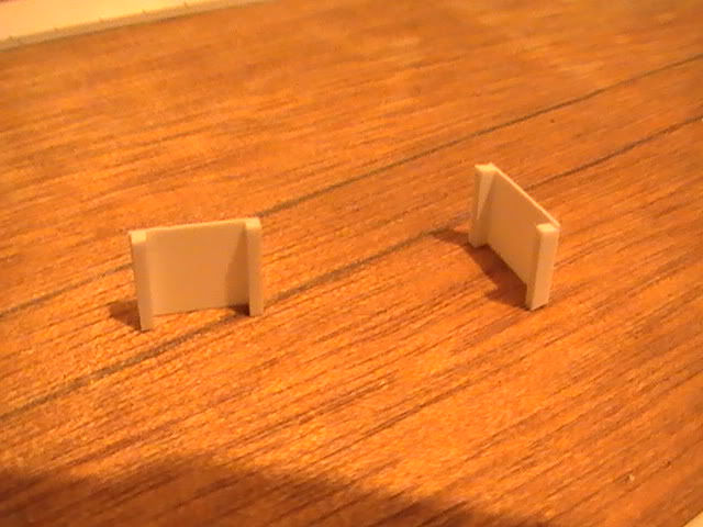

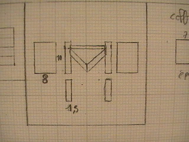

coullotte de déchargement
a faire par 2 et à mettre où l'on veut et a faire dépacé de 1 mm en dessous du plancher
2 bandes de EVG 143 de 0.8cm
1 feuille EVG 010 de 0.8cm x 1cm

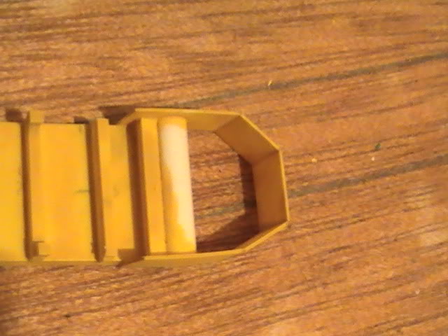

Messagepar ttxdudu90 » 30 Déc 2009 21:05
goulotte d'extrémité
EVG feuille 010 de 3.6cm x 0.6 cm
les pliages son faits comme le tapis avec un léger coup de cutter
je reprendrai dès que j'aurai reçu les profilés commandé

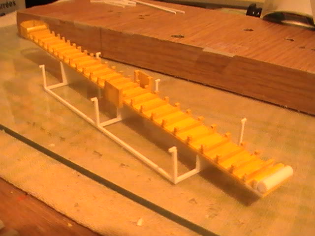

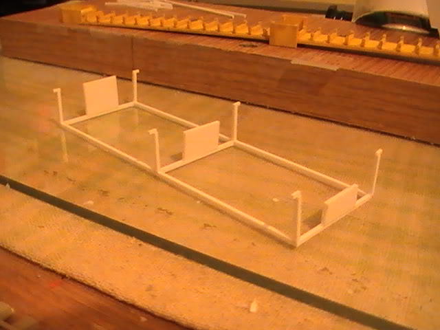

Messagepar ttxdudu90 » 04 Jan 2010 15:04
bonjour
se weeken est arrivé au compte goutte un peu de profilé donc j'ai repris un peu d'activité
je me suis mis a faire le chassis du tapis et voila le résultat :
le profilé utilisé est du EVG 8404 de 1.09 x 1.09 mm c'est du HO car plus de pour le moment
les côtes :
2 bandes de 9.3 cm
3 bandes de 2.8 cm
6 bandes de 1 cm pour les montant
pour les plats qui sont sur les pattes se son de EVG 131 ( 0.75 x 0.75 mm )
et de la feuille plasticart de 1mm pour les 3 supports du tapis :
1.2 x 0.5 cm
1.2 x 0.8 cm
1.2 x 1.0 cm
le voici en photos :

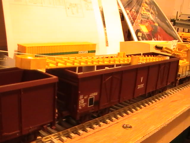

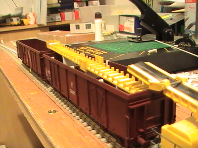

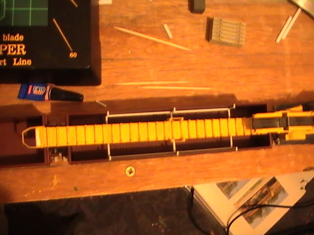

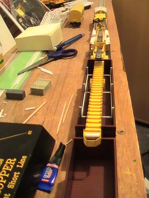

et dans le tombereau
