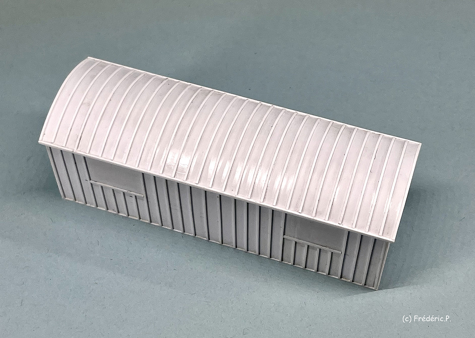

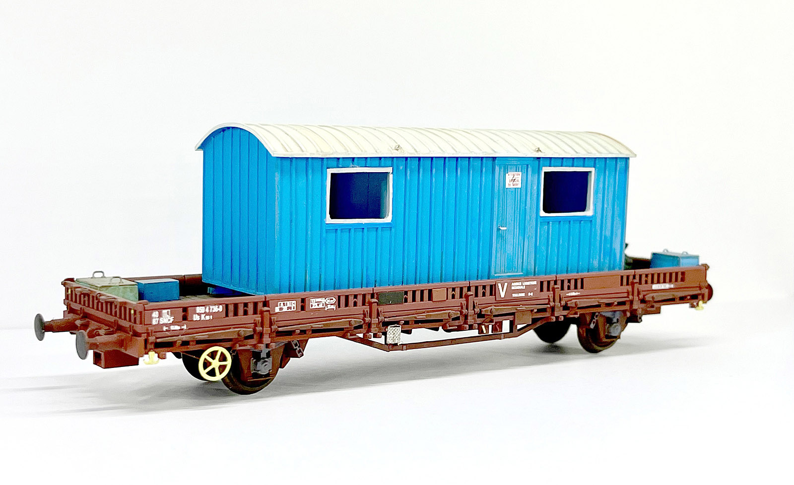

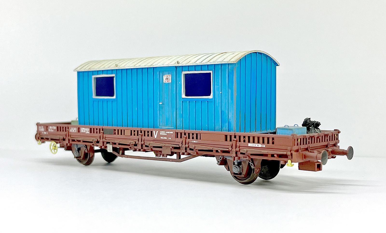

Bonjour à tous,
Voici le dernier bungalow que j'ai réalisé en plasticard principalement

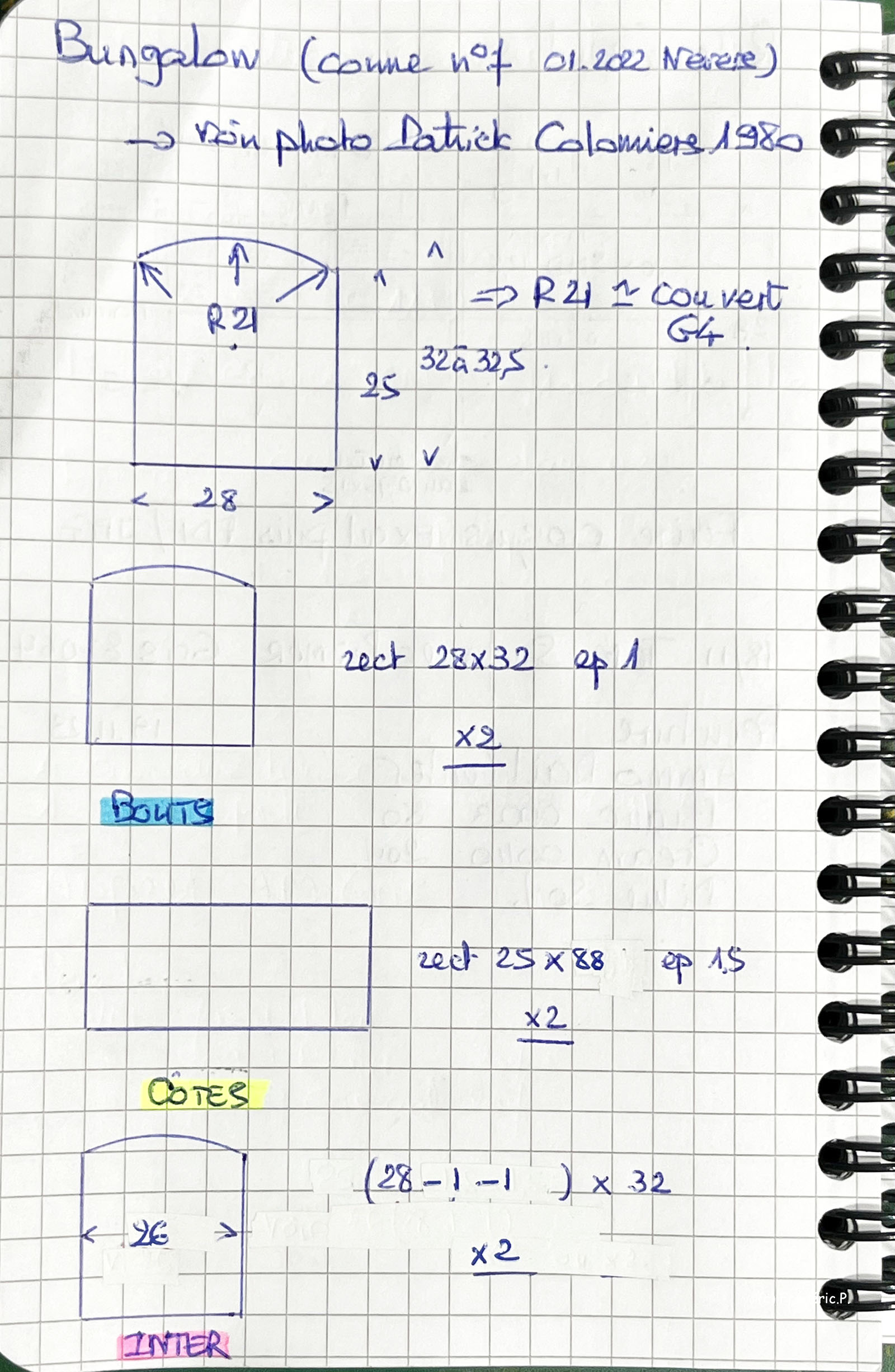

par POUPELAIN
Quelques notes

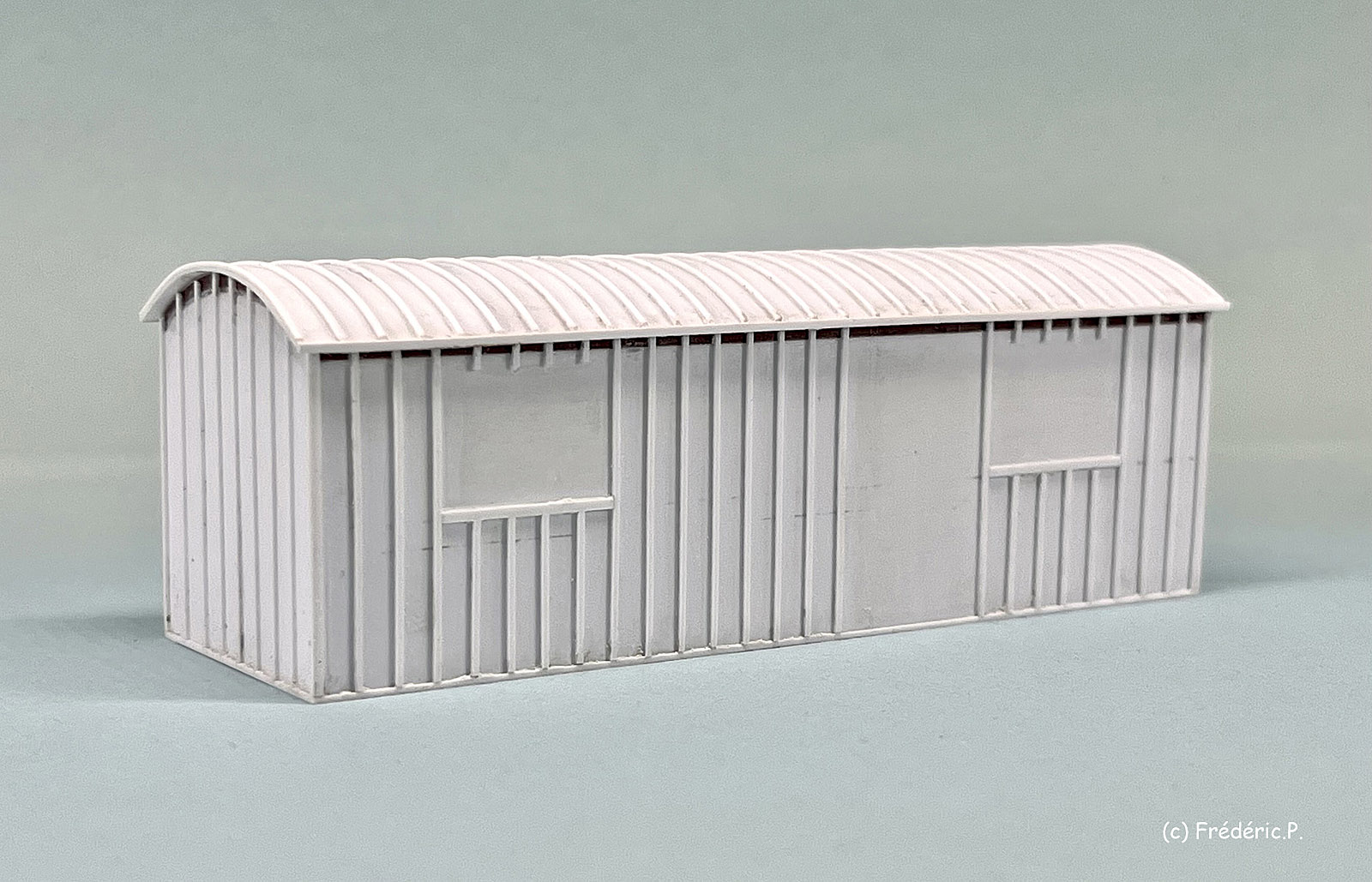

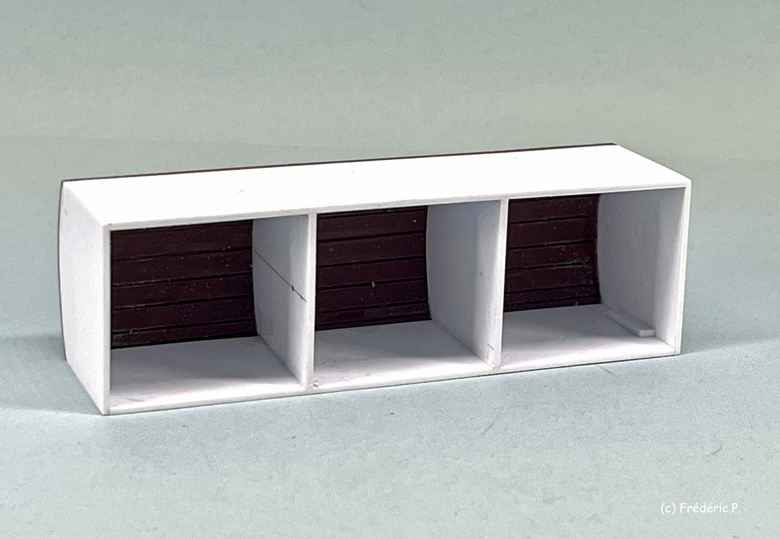

par POUPELAIN
Suite des photos avec l'utilisation d'un gabarit pour l'espacement
