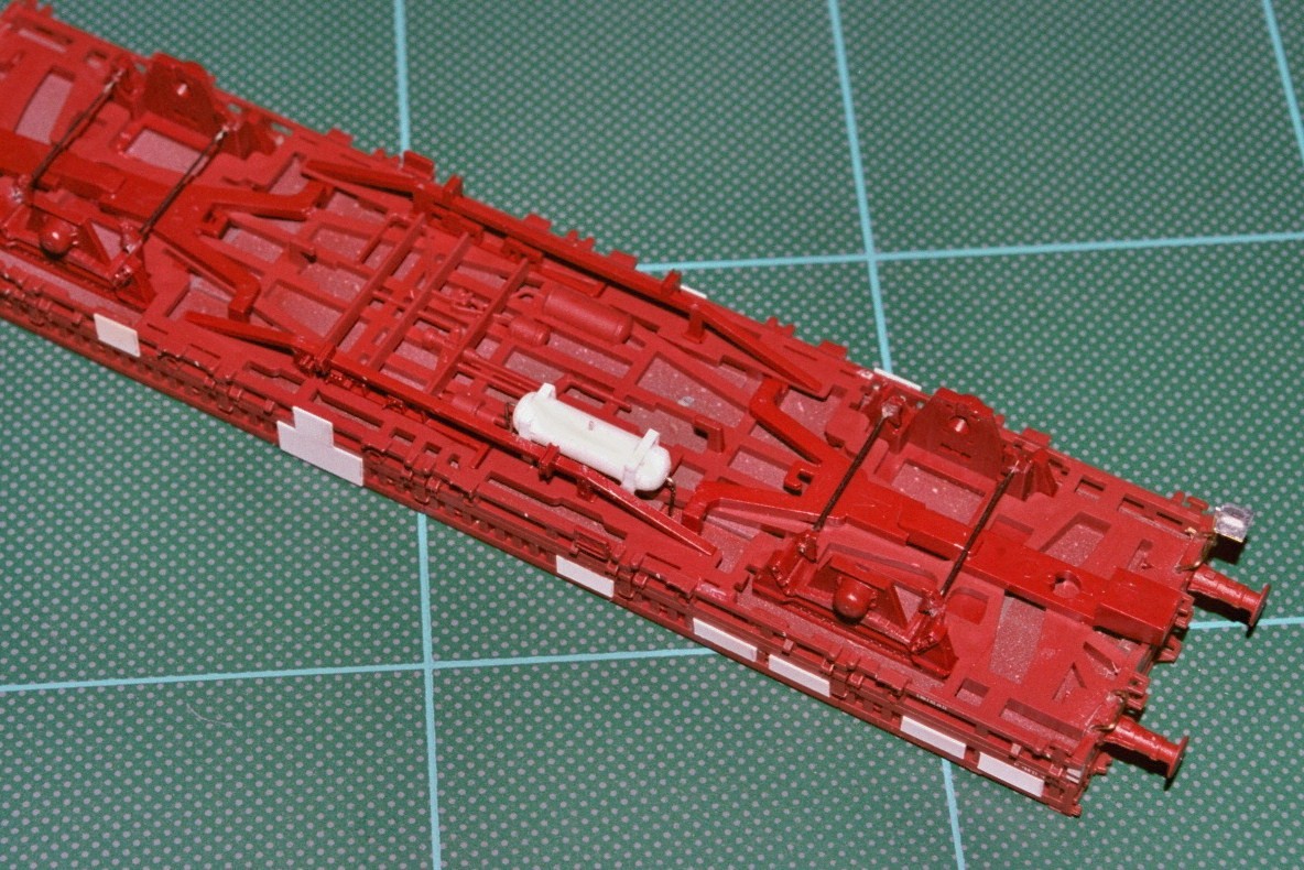

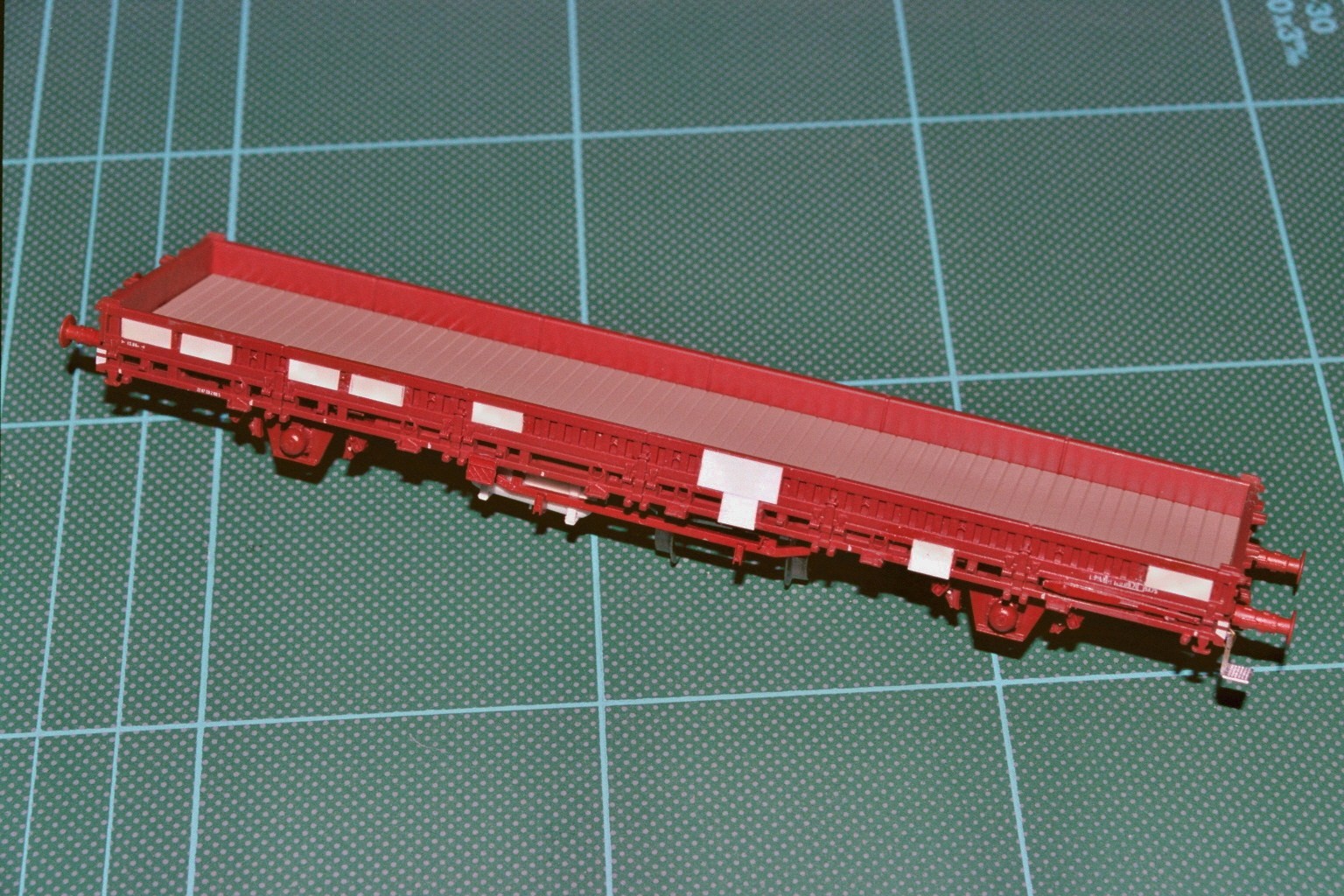

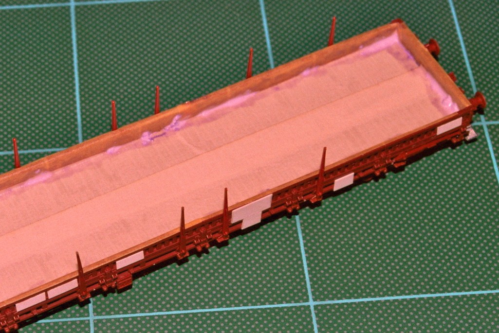

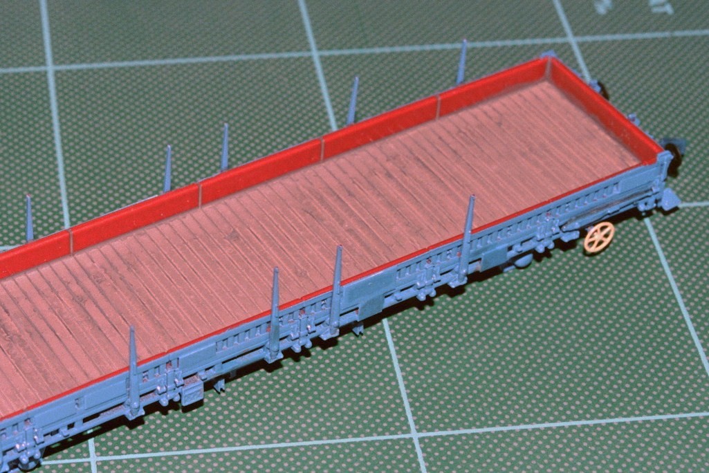

Messagepar Readii94 » 10 Sep 2010 12:06

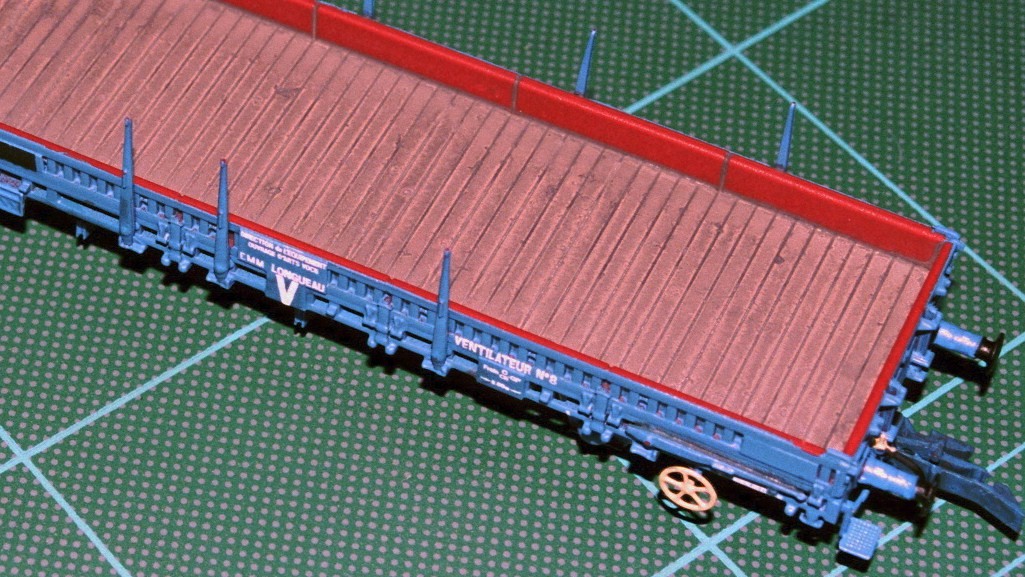

Voici quelques clichés rectifiés avec les moyens du bord sur mon lieu de travail pour respecter les tailles de fichiers:
A suivre...
Ciao. Philippe

Re: wagon ventilateur Us L86

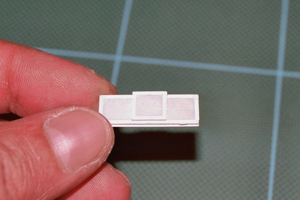

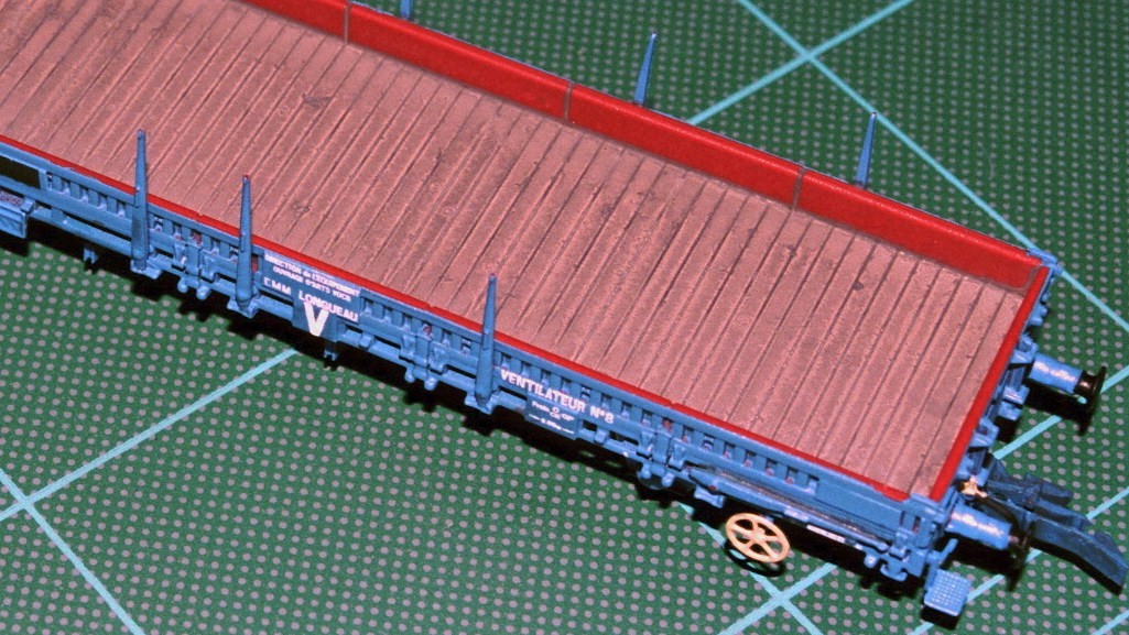

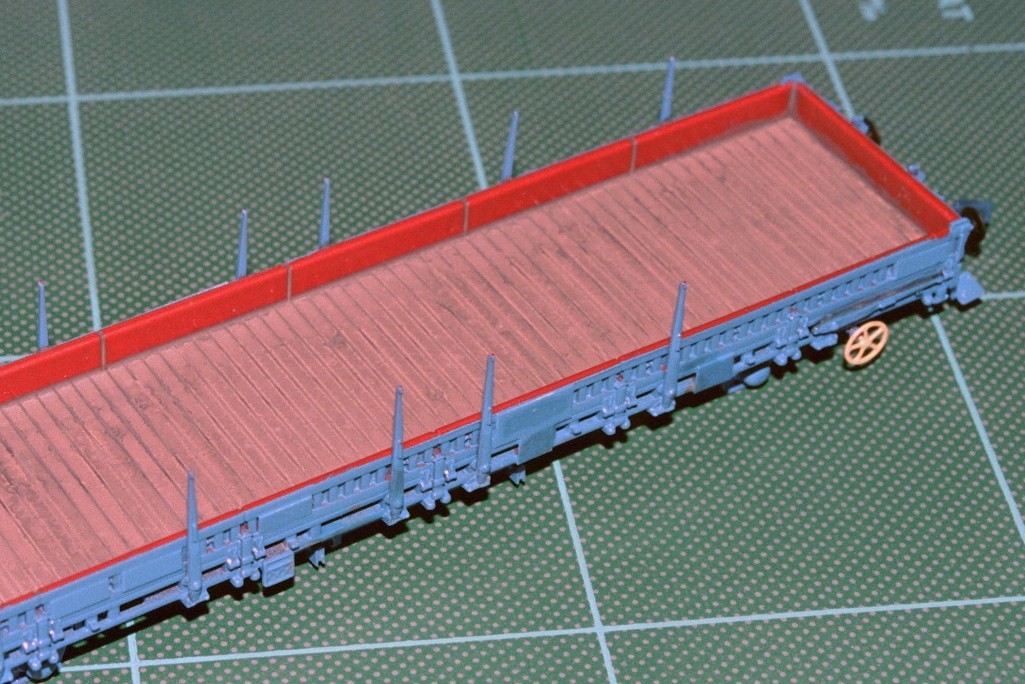

Messagepar Readii94 » 10 Sep 2010 12:09
La suite:
A suivre...
Ciao. Philippe

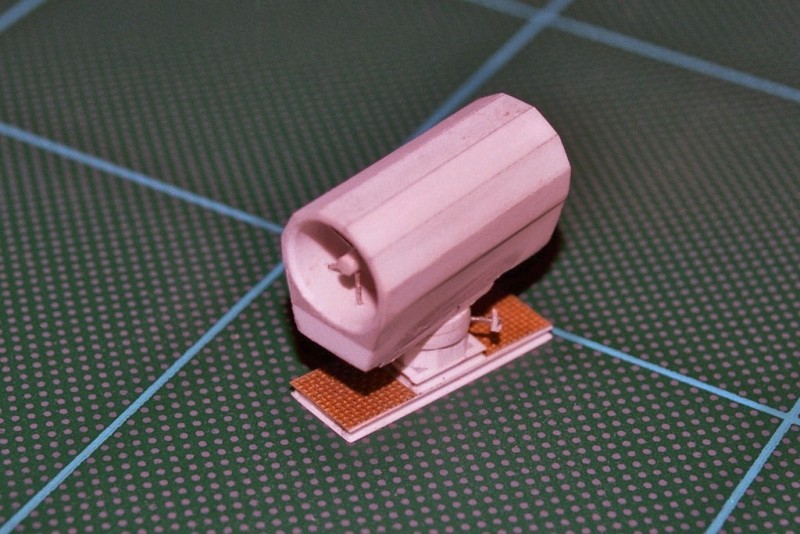

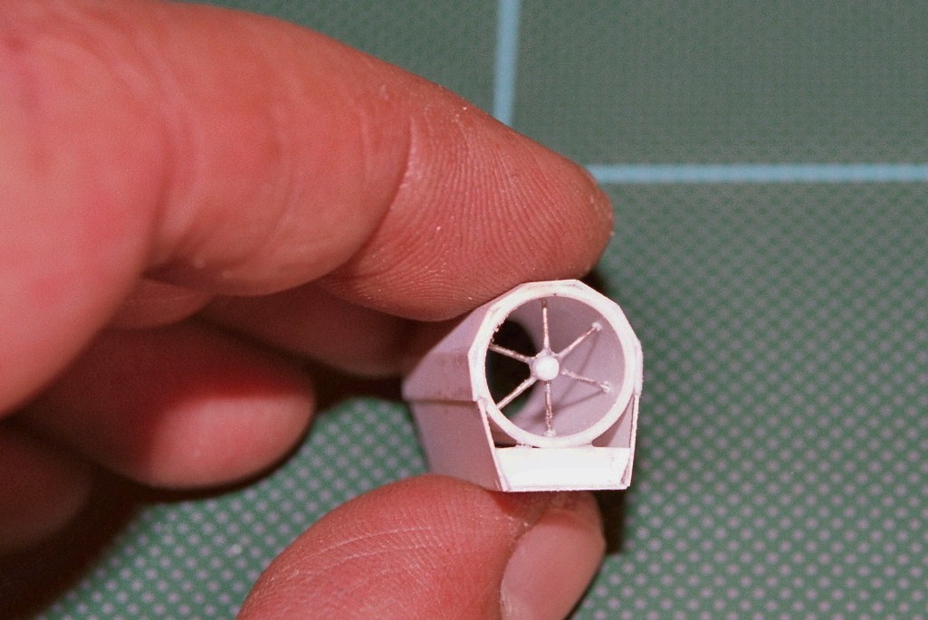

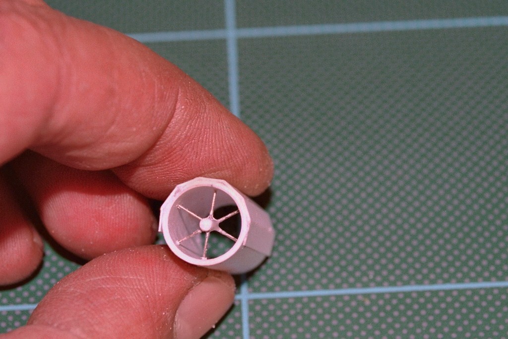

Messagepar Readii94 » 10 Sep 2010 12:23
Le ventilateur:
A suivre...
Ciao. Philippe

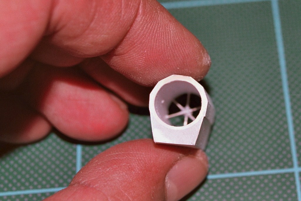

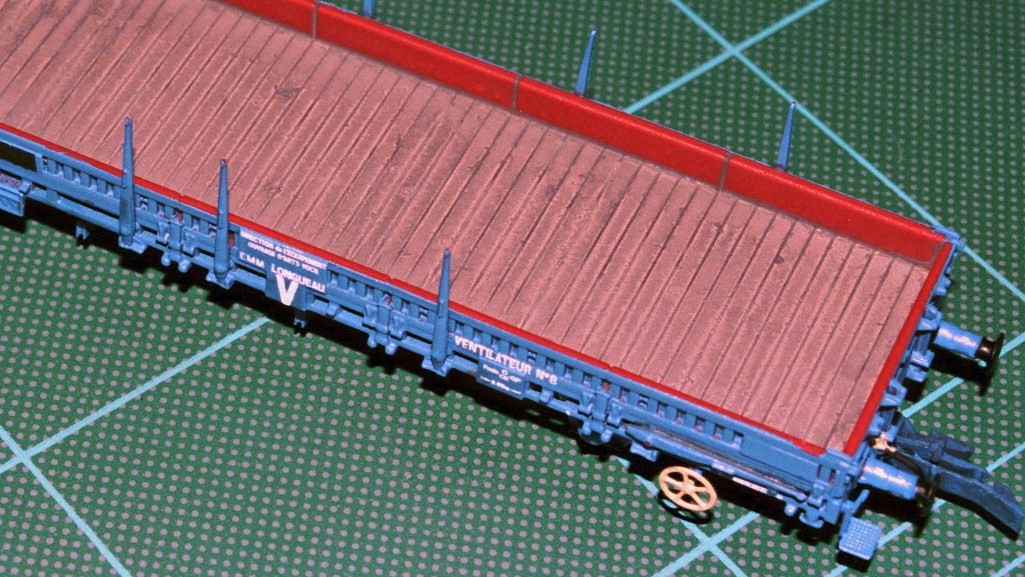

Messagepar Readii94 » 10 Sep 2010 12:25
Ca continue:
A suivre...
Ciao. Philippe

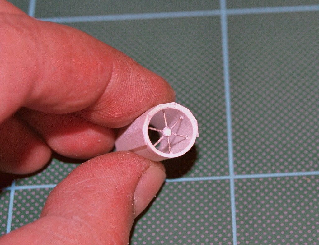

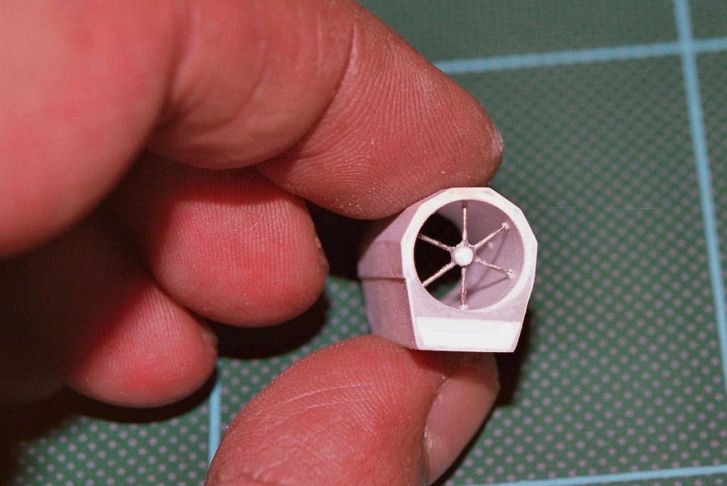

Messagepar Readii94 » 10 Sep 2010 12:27
Quelques vues:
A suivre...

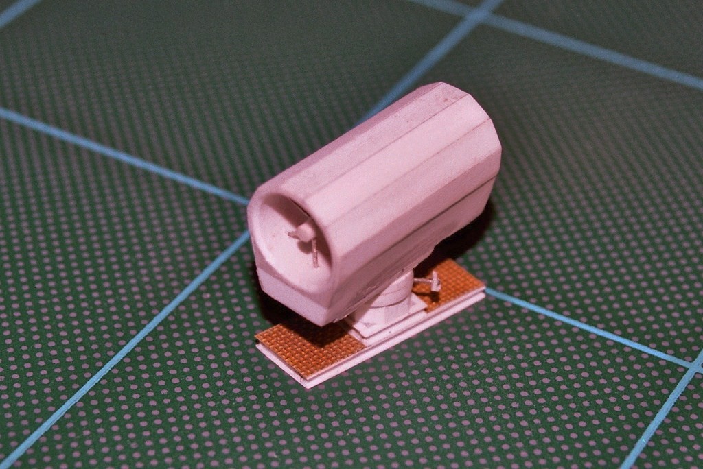

Messagepar Readii94 » 10 Sep 2010 12:28
Quasiment la fin du ventilateur:
A suivre...

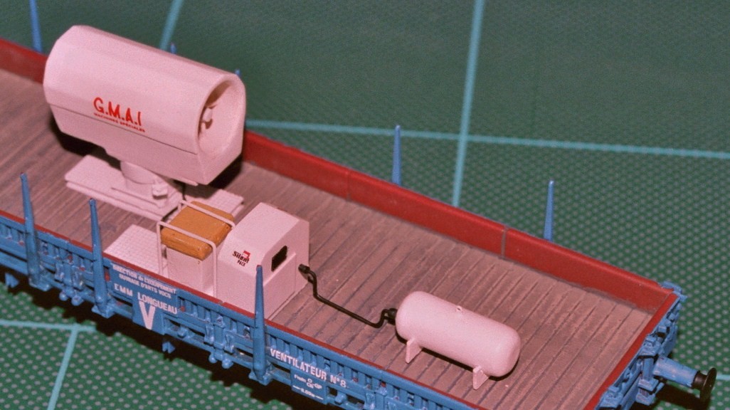

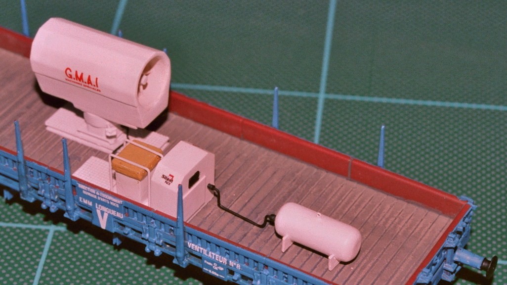

Messagepar Readii94 » 13 Sep 2010 11:51
La suite:
A suivre...
Ciao. Philippe
Readii94
Messages: 949
Localisation: Val de Marne

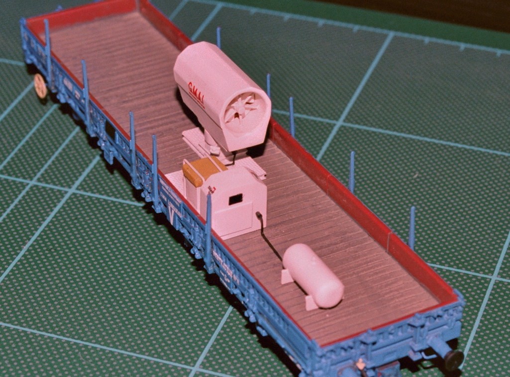

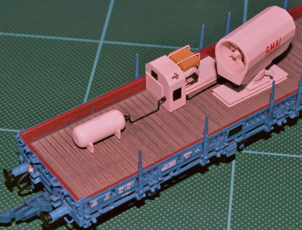

Messagepar Readii94 » 13 Sep 2010 11:54

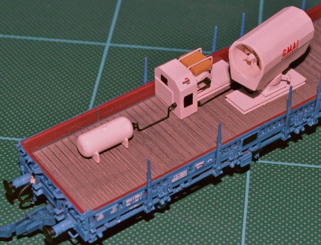

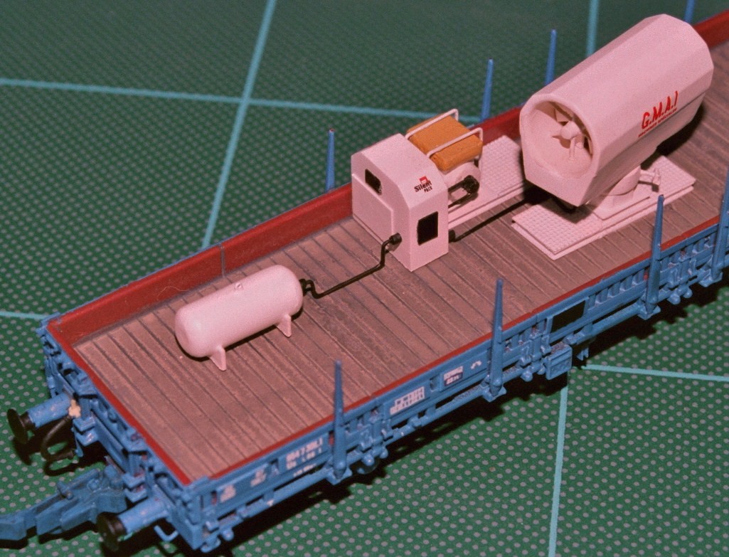

La fin pour les photos:
Voilà le wagon terminé avec des essieux Lück (NEM 311.1).
Ciao. Philippe
