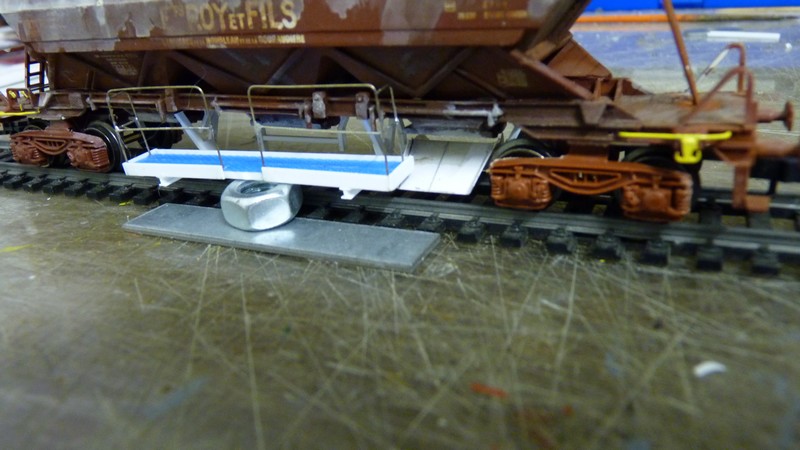

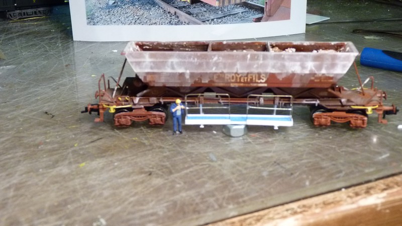

bonsoir
je continue mes transformations en essayant de construire un wagon pour déverser le ballast sur les voies

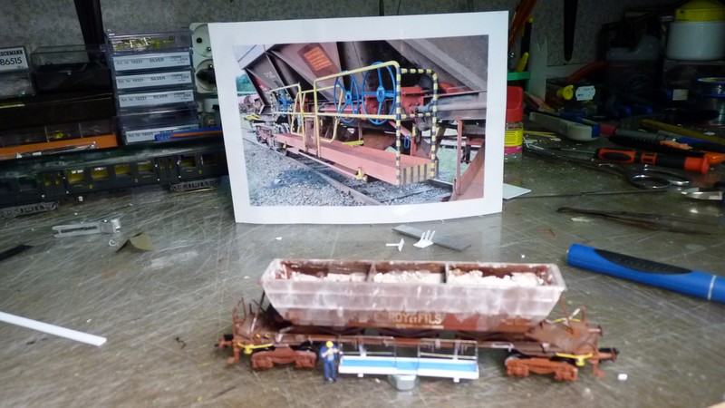

en essaie de mise en place de la passerelle des opérateurs
avec la photo du vrai

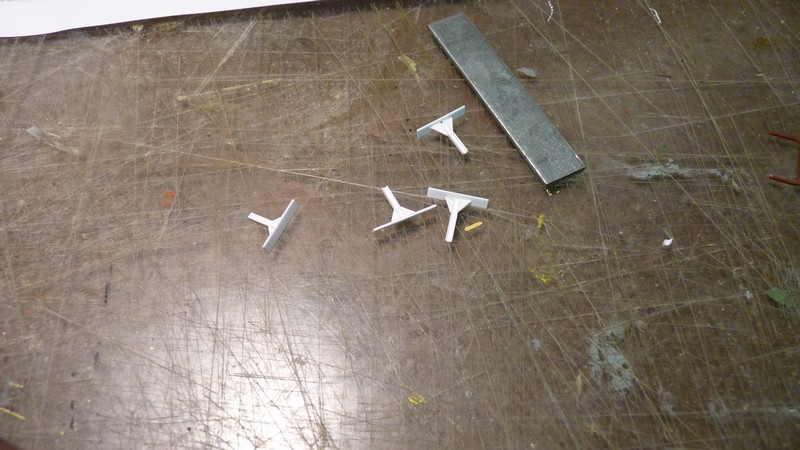

les supports des déversoirs
Re: mes wagons trémis Jouef améliorés
