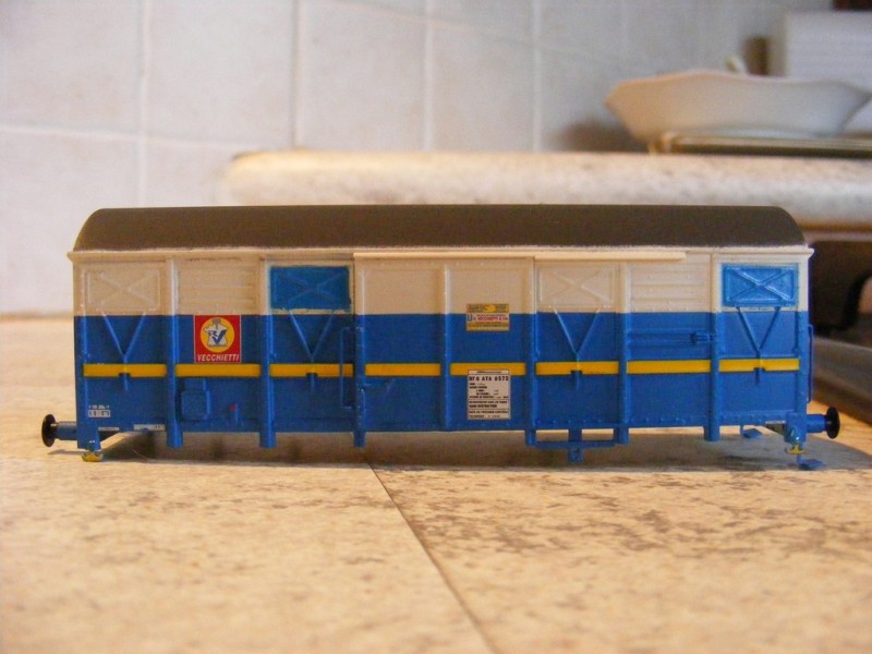

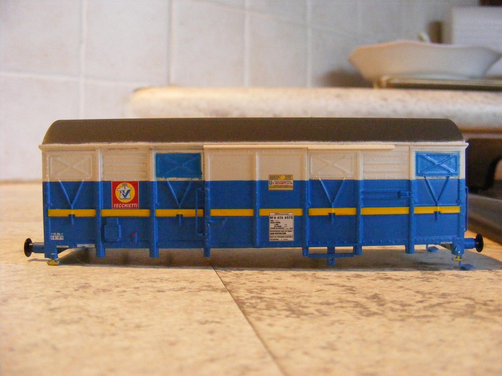

Messagepar alainpyro » 27 Nov 2011 16:54
les volets sont peints a l'aéro en bleu tamiya X14 avec une pointe de X23, le rendu est brillant mais la patine finale va corriger cela
attention le wagon n'est pas symétrique!

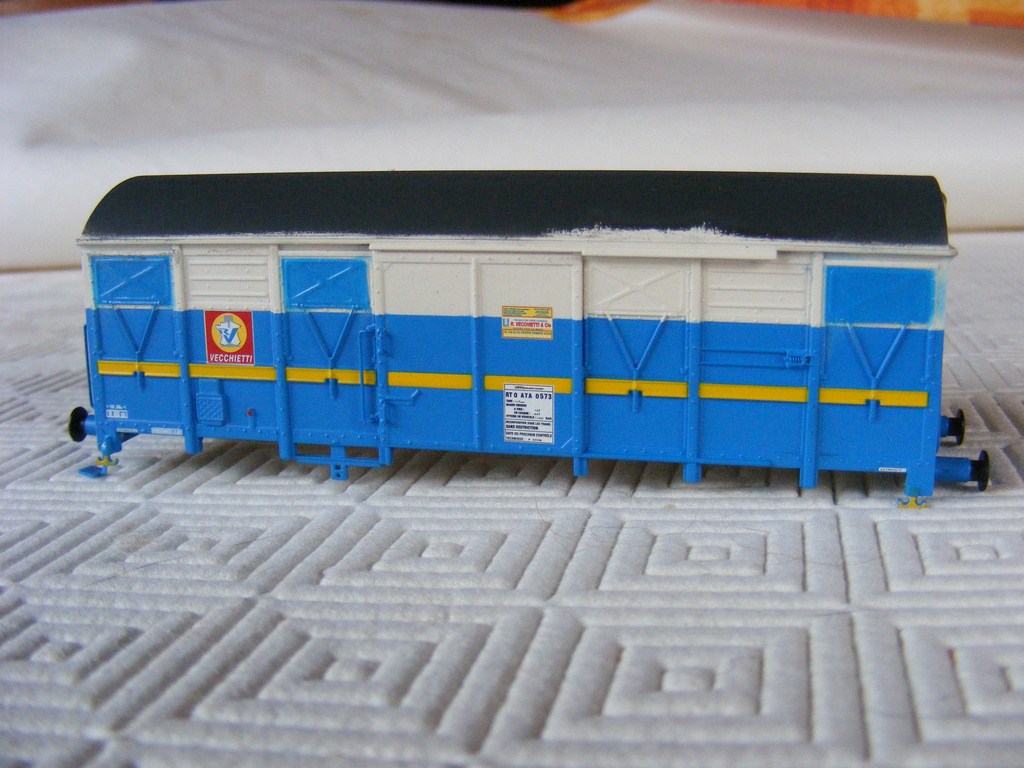

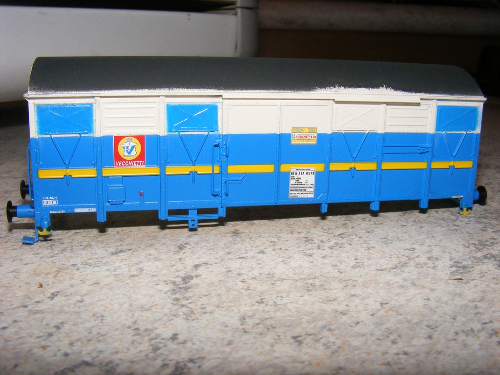

Messagepar alainpyro » 27 Nov 2011 16:59
le blanc étant teinté dans la masse, d'éventuels débordements peuvent être corrigé avec un stylo a fibre de verre
une fois la peinture sèche, on remasque pour peindre le toit en "noir otan" tamyia (comme son nom ne l'indique pas c'est du gris.....)

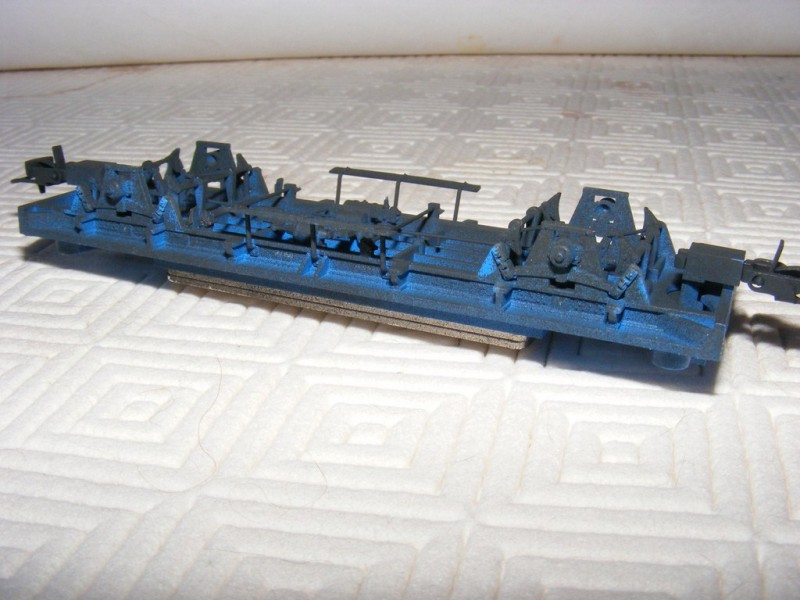

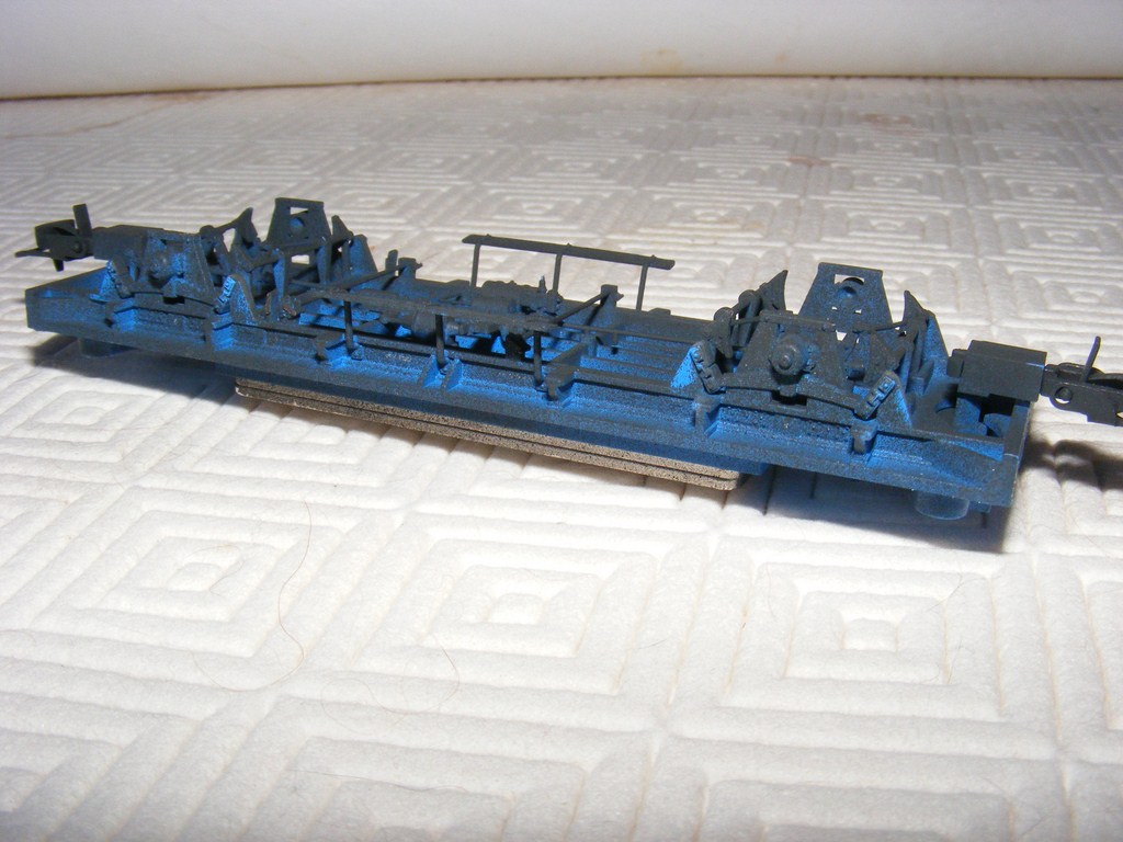

Messagepar alainpyro » 27 Nov 2011 17:00
on en profite pour passer un voile sur le chassis:

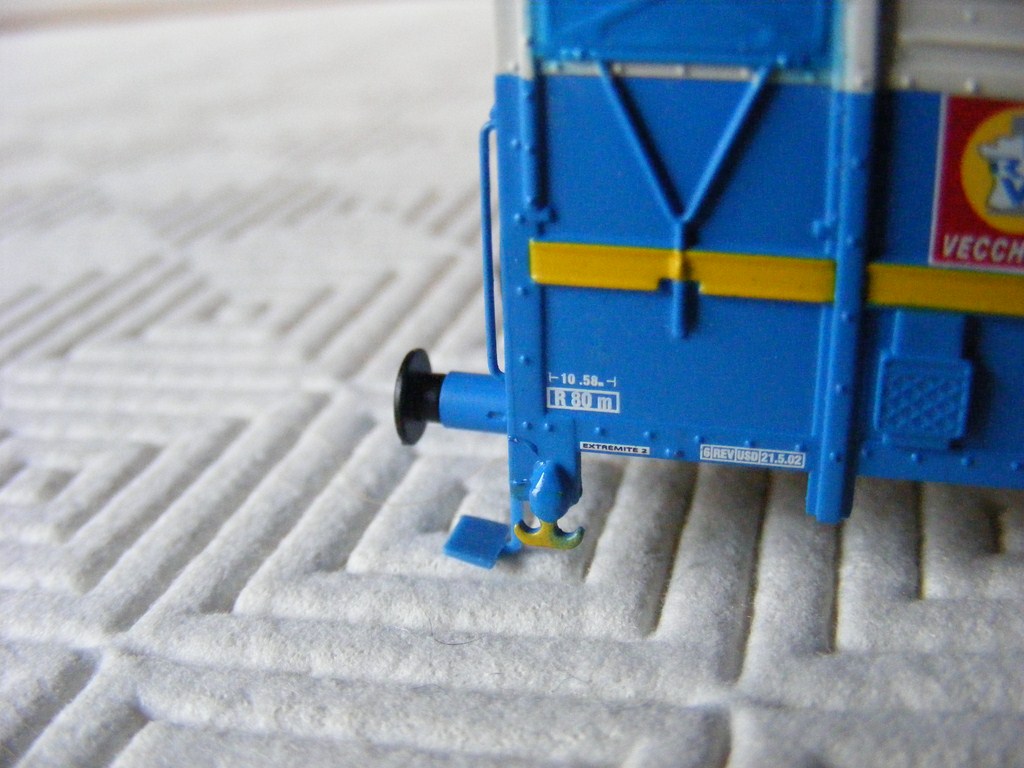

Messagepar alainpyro » 27 Nov 2011 17:02
une petite pointe de bleu au pinceau sur les crochets coté marchepieds uniquement (moi, je me suis planté... :grrrr: , bon la peinture jaune existe... :ange: )

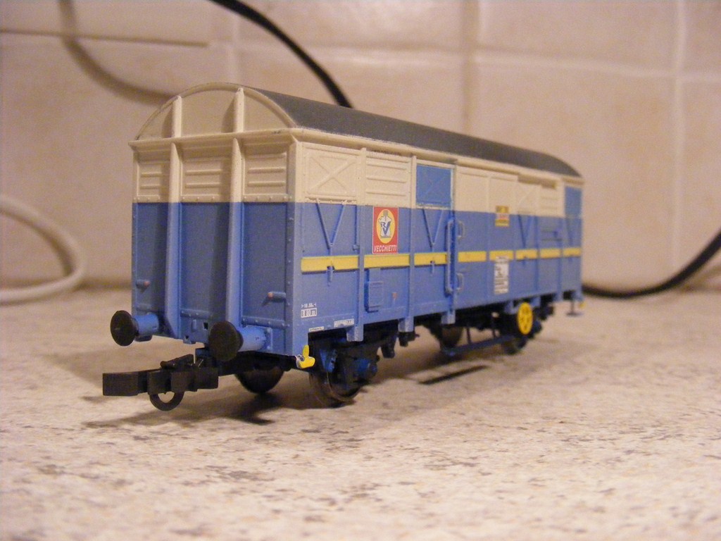

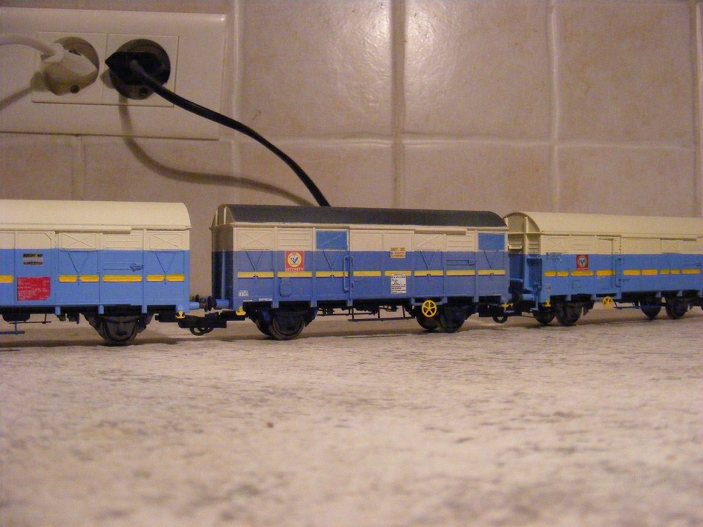

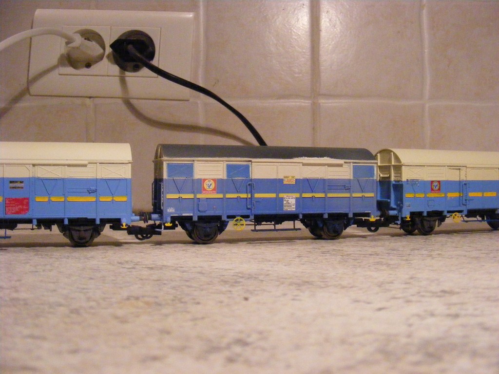

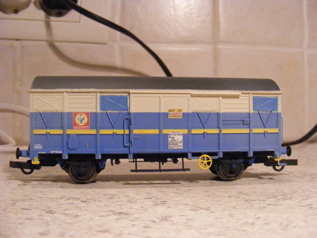

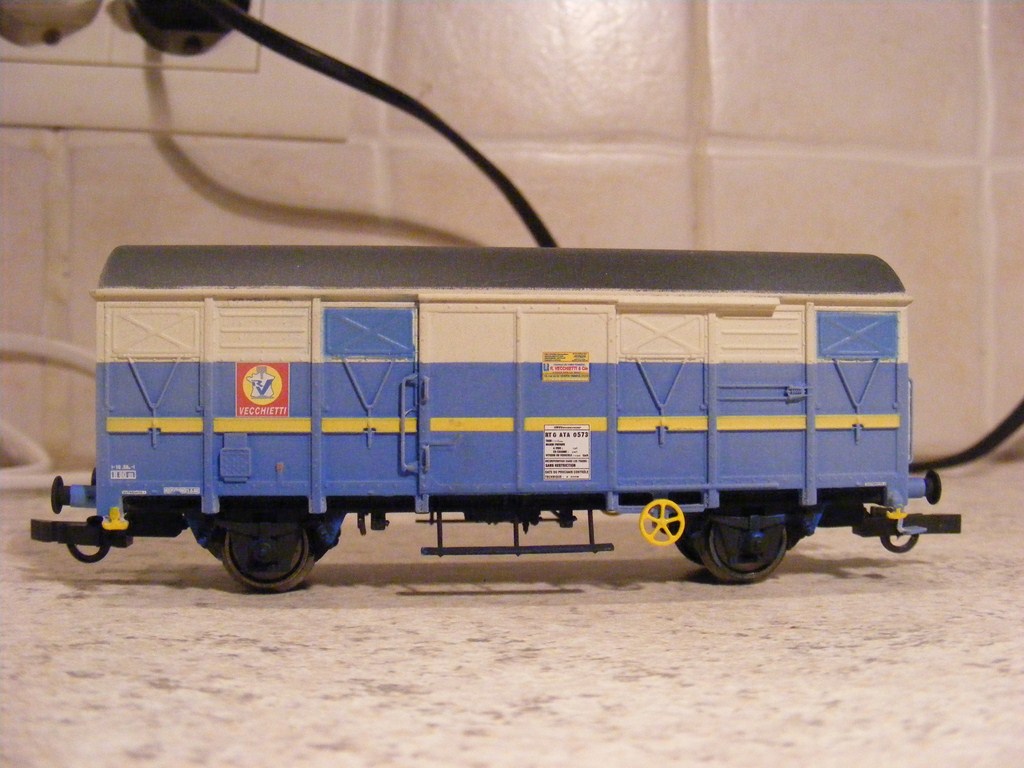

Messagepar alainpyro » 03 Déc 2011 17:42
voici la suite:
Messages: 5443
Re: G40 - RT0 ATA 0573 VECCHIETTI - ELECTROTREN

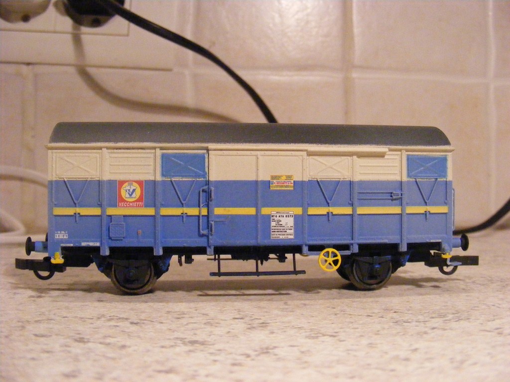

Messagepar alainpyro » 03 Déc 2011 17:46
le voici encadré par ses petits camarades réalisé ici: viewtopic.php?f=125&t=471
un voile de peinture "délavé" interfer a permis de transformer le bleu vif electrotren en bleu "ciel"

Messagepar Bruno PERES » 03 Déc 2011 17:49
Salut Alain,
:reflexion: Je me demande s'il ne faudrait pas du blanc à la place du bleu sous les volets relevés :idea:
Messages: 10045
Messagepar alainpyro » 03 Déc 2011 17:52
pas bête :idea:
c'est fort probable :evil: ......faut que j'aille dire un mot aux peintres de chez Vecchietti :grrrr:
