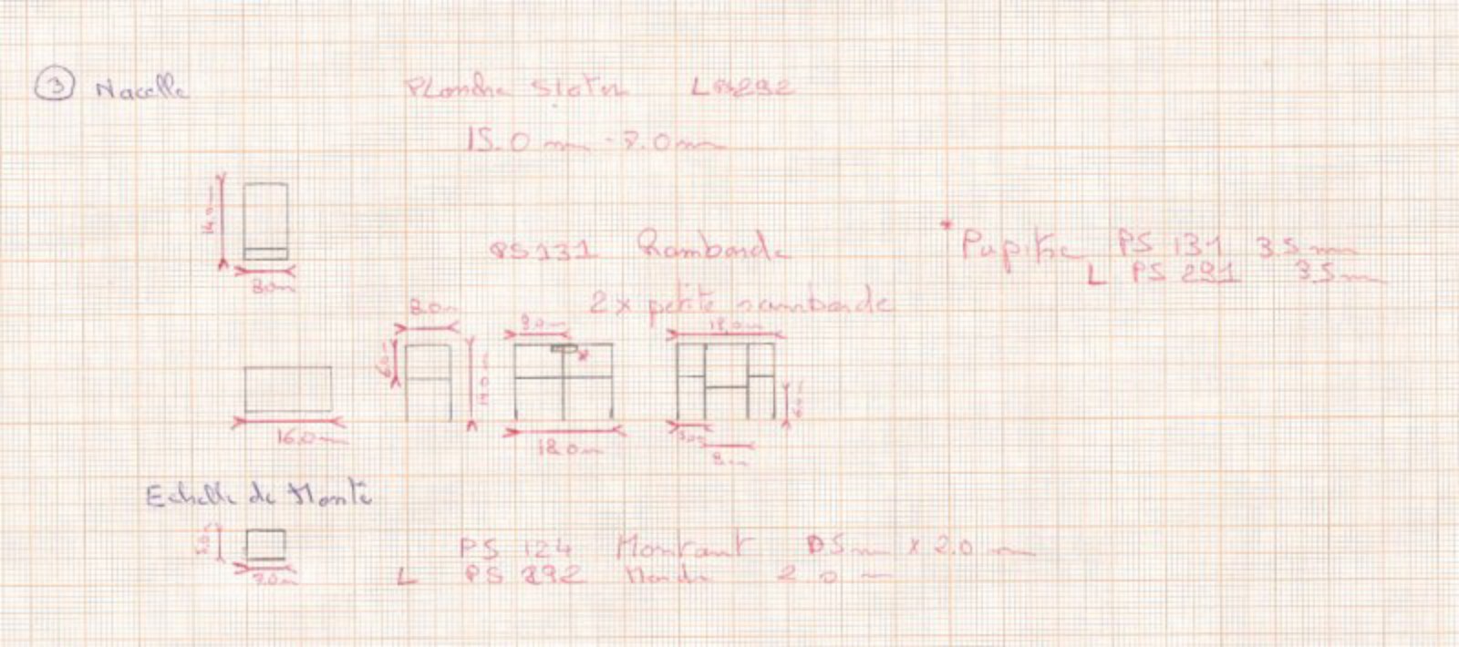

Bonjour!
Vœux exaucé, je viens de les scannés! J'ai agrandi, il faudrat que je les refait! :siffle:
J'ai utilisé du papier milimêtré.

Re: Haulotte
MessagePosté: 02 Nov 2012 15:35
par Bruno PERES
Merci pour le plan, mais j'ai peur que les cotes ne soient pas toutes lisibles :? Peut-être pourrais-tu reposter des images plus grandes. La taille de l'image à poster n'est pas limitée, seule son poids l'est à 500 ko.
Re: [HO] Haulotte
MessagePosté: 02 Nov 2012 17:12
par bernus
Bonsoir!
J'ai augmenté les côtes des plans mais :bizarre:, certaine côte son pas encore bien visible. Je reprendrai les plans pour remettre les côtes :coucou:
Bonne soirée!

J'ai refait le plan du Châssis:
Et la vue de dessus du Châssis:
IMG_0770 chassis.jpg (38.9 Kio) Vu 9594 fois
En fin de semaine prochaine, je mettrai la partie supérieur de la Haulotte.
Pour ceux qui aurait envie d'en réalisé, j'essai d'être le plus clair possible! :coucou:
Bonne journée!

MessagePosté: 10 Nov 2012 12:52
par bernus
Bonjour à tous!
Pour compléter, et poursuivre la fabrication de la Haulotte, j’ai continué à refaire les plans, on attaque la partie supérieur faite en majorité avec du PS9020 avec une épaisseur de 0.5mm. Donc sur les côtes générales, ôter l’épaisseur de la pièce principale, et des couvercles. Une petite chose lesté :siffle:
Pour donner un avant gout, malheureusement je n'ai fait qu'une photo de cette partie :grrrr:
Faite attention, à ce que le mat télescopique fait en PS 253 ( 4.8 x 4.8 mm) passe juste. :bizarre:
La suite & fin de la nacelle et du support de mat arriveront le week-end prochain. :drunk: :coucou:
