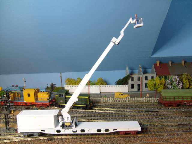

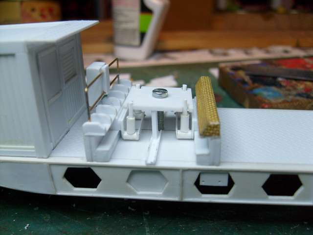

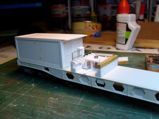

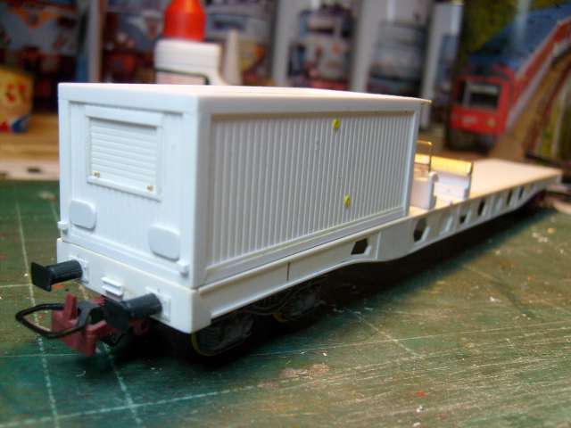

Voici quelques photos de la construction de la plateforme U32, dernier modèle en date de Christian Vallée. Le modèle réel se trouve ici.
U32 a_PhotoRedukto.jpg (28.82 Kio) Vu 9239 fois
U32 b_PhotoRedukto.jpg (23.24 Kio) Vu 9239 fois
U32 c_PhotoRedukto.jpg (29.93 Kio) Vu 9239 fois

du très belle ouvrage!!
comment fait-tu pour avoir une coupe aussi nette, en particulier sur les ouvertures du chassis??
aurais tu un croquis de ce chassis?

Ce n'est pas un châssis du commerce qui me sert de base,sur ce wagon seuls les bogies sont de récupération,tout est fabriqué en carte plastique et quand aux découpes qui paraissent nettes,elles sont découpées grossièrement puis affinées à la lime

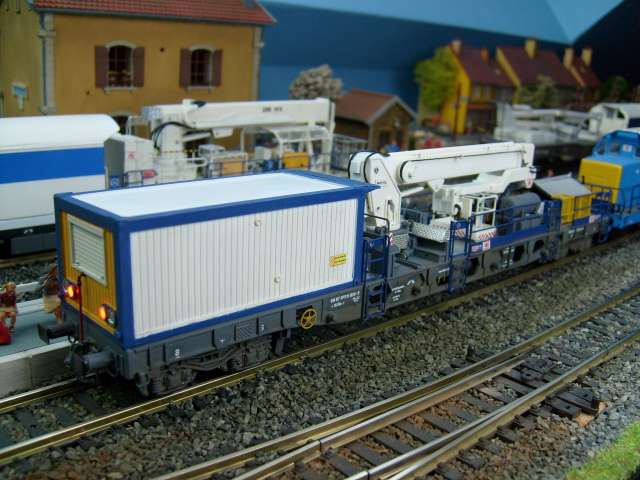

Pour les marquages, c'est fait !
En arrière plan, la plateforme ascendante U26.
En arrière plan, la plateforme descendante PF3.

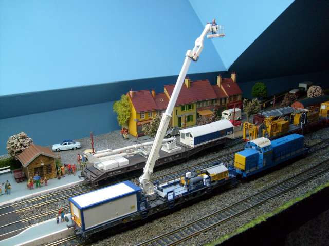

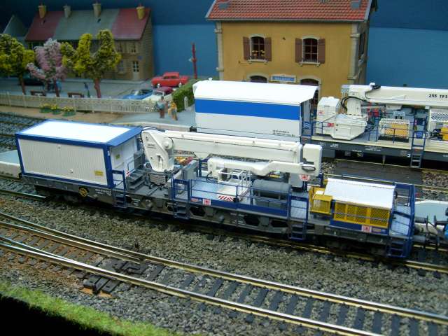

La voici a l'expo de Maubeuge ( 59 ) les 25 et 26 / 04 / 2015 :

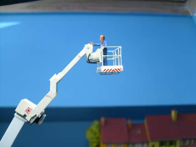

Pour les différents liens , voir mon post précédent ;) .
