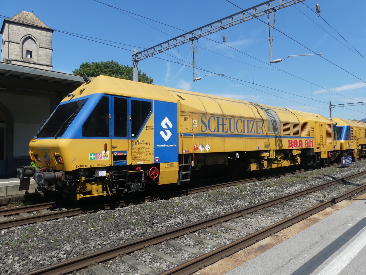

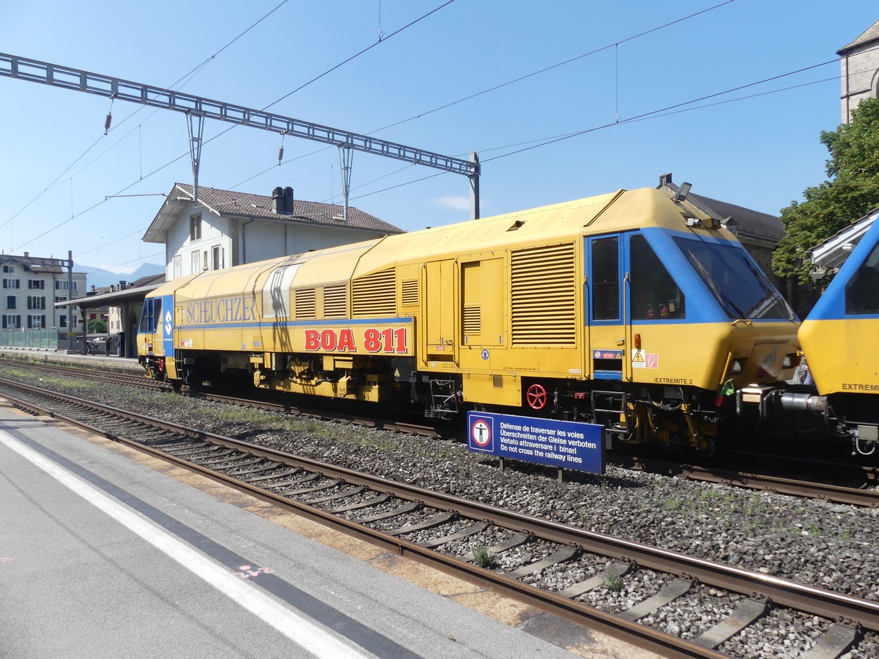

Re: [SOUDEUR] - BOA 811 - 80 85 9 581 081-9 - Scheuchzer
Messagepar florian » 13 Aoû 2024 20:51
hello
le BOA 811 à Villeneuve pour la réfection Montreux => Villeneuve
