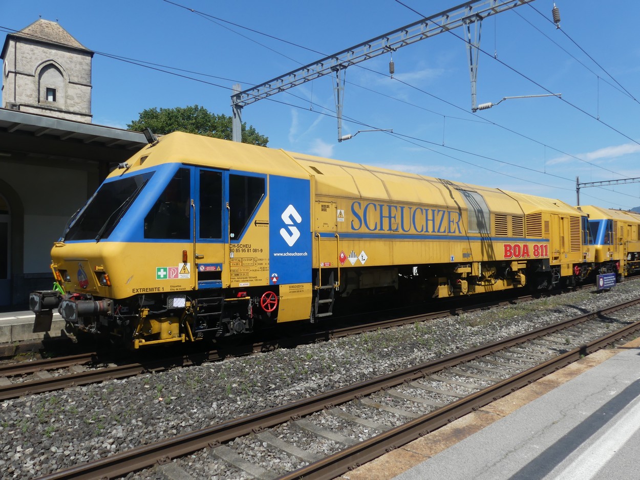

hello
le BOA 811 à Villeneuve pour la réfection Montreux => Villeneuve
