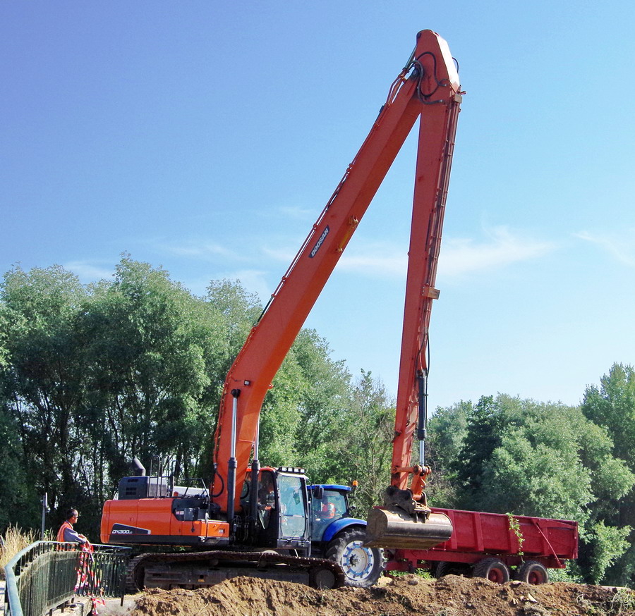

Messagepar Bruno37 » 10 Juil 2018 15:55
Voici la suite du reportage de Gtr Lefèvre avec une nouvelle journée le mardi 03 juillet 2018 sur les travaux d'aménagement
des talus avec l'entreprise Christophe Beaussire avec la Pelle à chenilles DOOSAN Crawler Excavator DX300LC - 5
n°DHKCECBCCG0001391 - 2010 pour la mise en place de toilage pour recouvrir le talus plus bassin de récupération des eaux
de pluie par Colas Rail au niveau des Ponts de Bray à Jussy (02)
DOOSAN Crawler Excavator DX300LC - 5 au niveau des Ponts de Bray à Jussy (02) le 03-07-2018

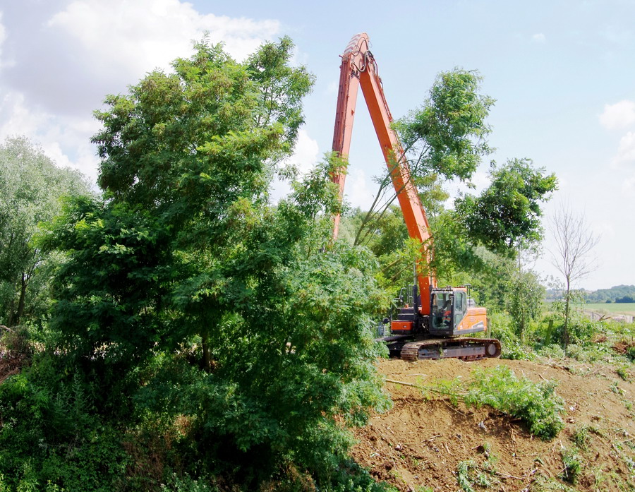

Messagepar Bruno37 » 13 Juil 2018 16:15
Voici la suite du reportage de Gtr Lefèvre avec la journée du mardi 03 juillet 2018 sur les travaux d'aménagement des talus
avec l'entreprise Christophe Beaussire avec la Pelle à chenilles DOOSAN Crawler Excavator DX300LC - 5 n°DHKCECBCCG0001391 - 2010
pour la mise en place de toilage pour recouvrir le talus plus bassin de récupération des eaux de pluie par Colas Rail
nettoyage des talus avec la DOOSAN Crawler Excavator DX300LC - 5 au niveau des Ponts de Bray à Jussy (02)
le 03-07-2018
le 03-07-2018
le 03-07-2018
le 03-07-2018

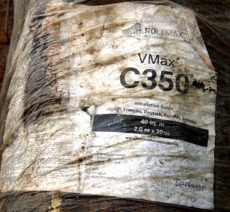

la suite du reportage de Gtr Lefèvre avec une nouvelle journée le mercredi 04 juillet 2018 sur les travaux d'aménagement
photos des rouleaux de géotextiles en fibre de coco naturelle biodégradables et écologiques. de la société Tensar
systeme ROLLMAX type V MAX C350 2,0 m X20mm 40 sq m
http://www.tensar.com.hr/Sistemi%20i%20 ... ms/RollMax
Les géofilets tissés en fibres de coco représentent l'une des meilleures techniques végétales de lutte contre l'érosion existante à ce jour.
Accompagnant la re-végétalisation progressive de l'environnement, le géofilet coco offre une protection temporaire idéale du sol contre l'impact de la pluie, le ruissellement, le courant.
Ils sont utlisés dans le cadre des projets d'aménagement de cours d'eau et de lacs (lits et berges), de pistes de ski, de talus routiers et ferroviaires, de plages, stabilisation de dunes, recouvrement de décharges, etc.
Le géofilet coco contribue efficacement au maintien des pentes et talus en tant que support d'ancrage pour l'enracinement des végétaux ; il participe également au contrôle du ravinement en limitant la création de rigoles et à la consolidation de la réalisation.
Une très grande résistance à la traction et une lente biodégradabilité en milieu humide lui confère une durée de vie de 5 à 10 ans suivant les conditions extérieures.
Ils sont utilisés pour les techniques de génie végétal et pour l'aménagement paysager.

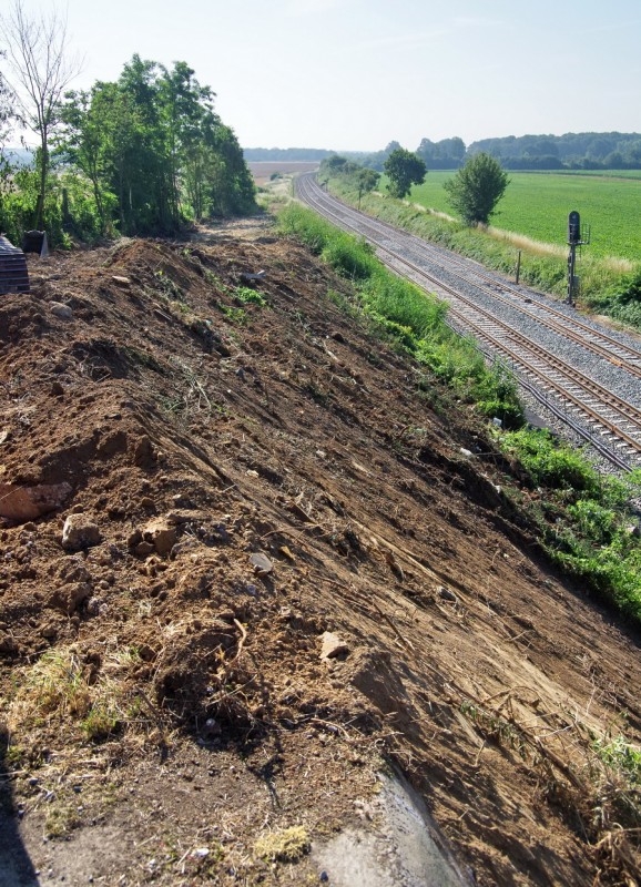

nettoyage du talus au niveau Ponts de Bray à Jussy (02) le 04-07-2018
pour obtenir un placage optimal du géofilet sur le sol, les talus doivent être nettoyés, nivelés et aplanis, la végétation doit être supprimée. Les remblais doivent être suffisamment compactés et stables.
1.En zone humide : le géofilet est déroulé parallèlement au cours d’eau, en commençant par le bas de la berge, de l’aval vers l’amont. Le recouvrement de chaque extrémité des rouleaux est de 20 à 40 cm.
2.Sur des talus : le géofilet est déroulé à partir du haut par ancrage préalable dans une tranchée. Le recouvrement de chaque extrémité des rouleaux est de 20 à 40 cm.

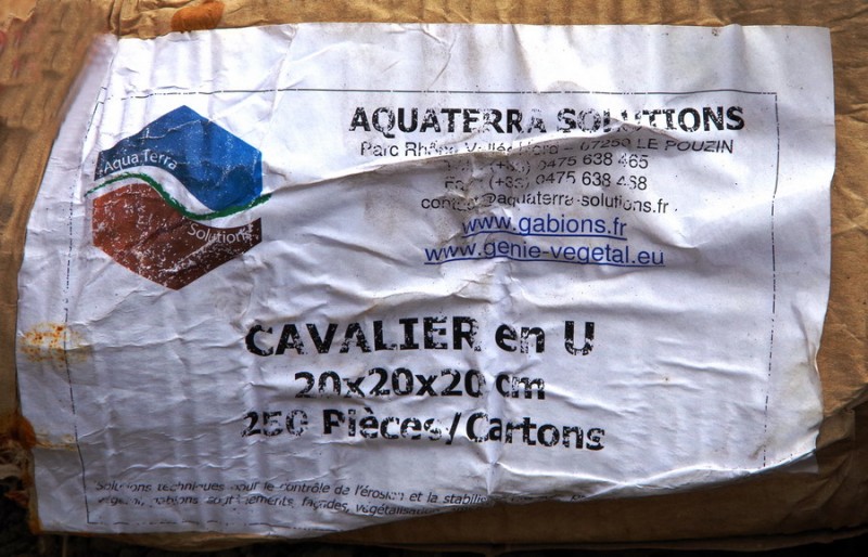

Le géofilet doit être fixé avec des agrafes métalliques ou des piquets de bois (ex. : acacia). Le nombre de fixations sera adapté en fonction de la pente et de la nature du sol (2 à 4/m²).
carton de cavalier en U 20X20X20 de 250 pièces de Aquaterra Solution
http://www.aquaterra-solutions.fr/
carton de cavalier en U 20X20X20 de 250 pièces de Aquaterra Solution Ponts de Bray à Jussy (02) le 04-07-2018
