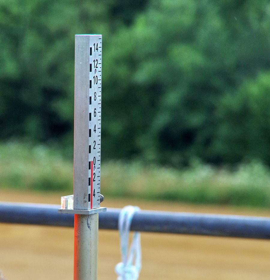

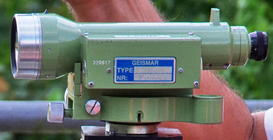

Viseur optique Geismar pour le recalage de la VU sur le pont ferroviaire sur la D617 à Rogny (02) le 27-07-2018

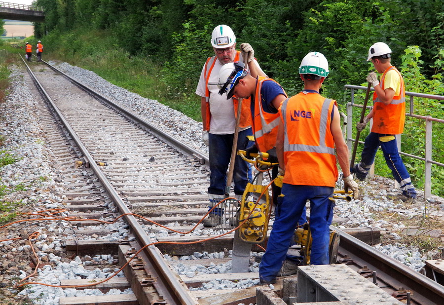

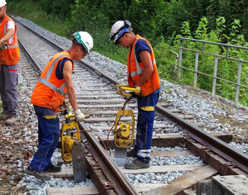

utilisation d'un groupe de bourrage électrique Robel de type 62-04
ou d'un Geismar http://www.geismar.com/fr/groupes-de-bo ... 7-gb4.html
Voici des infos sur celui de Geismar de type GB4 S Groupe de bourrage de ballast électrique 50 Hz
• Châssis brouette sur pneus
• Groupe générateur électrique à 4 sorties 5 kVA triphasé,
1 sortie 3,7 kVA monophasé
• 4 vibrateurs 50 Hz avec câbles 11 m
et poignées antivibrations ;
• Lames et pointes adaptées au type de
traverse et de granulométrie du ballast
• Enrouleur 50 m
• Options : interrupteurs individuels et galet rail
groupe de bourrage électrique Robel de type 62-04 à Rogny (02) le 27-07-2018

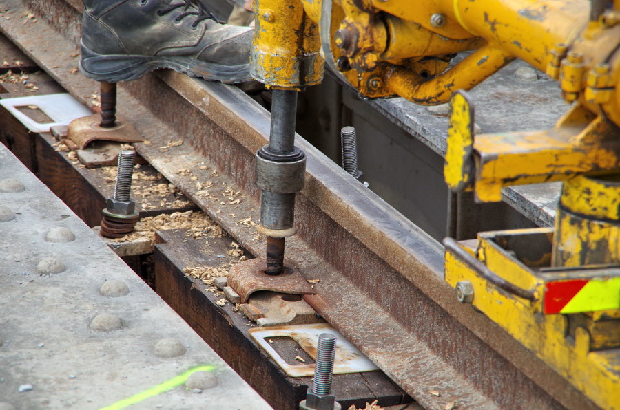

calage de la VU sur le pont ferroviaire de la D617 à Rogny (02) le 27-07-2018

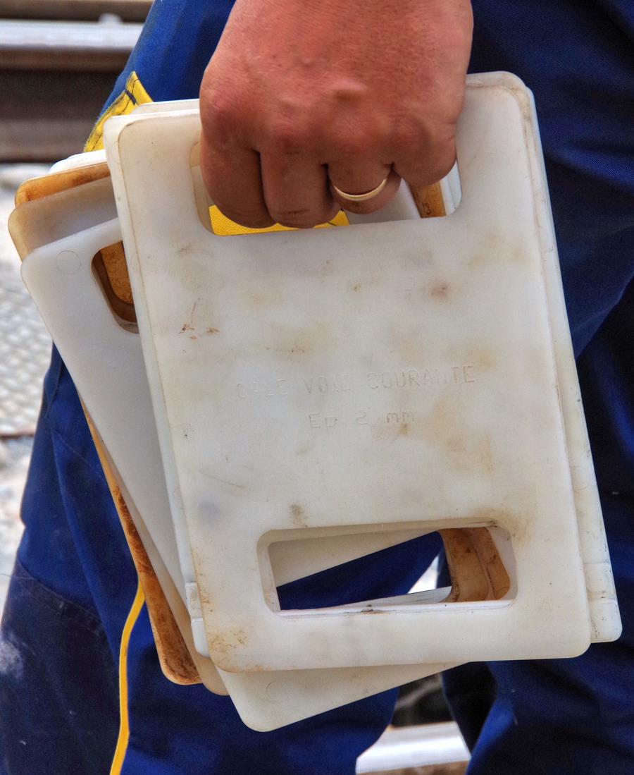

plaque de plastique pour le calage de la VU sur le pont ferroviaire de la D617 à Rogny (02) le 27-07-2018

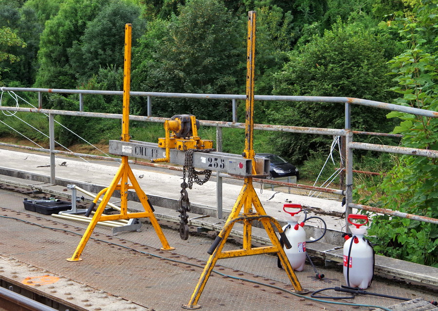

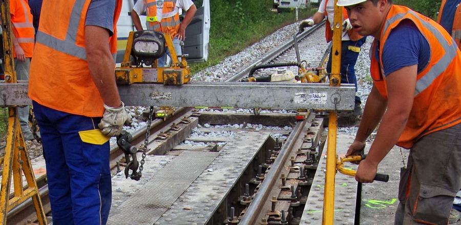

des Portiques de substitution de rails à 2 pieds réglables Mecarail à Rogny (02) le 27-07-2018

boite du viseur d' optique Geismar pour le recalage de la VU sur le pont ferroviaire sur la D617 à Rogny (02)
le 27-07-2018

travail sur le pont ferroviaire avec un groupe de bourrage électrique Robel de type 62-04 à Rogny (02)
le 27-07-2018
le 27-07-2018
le 27-07-2018

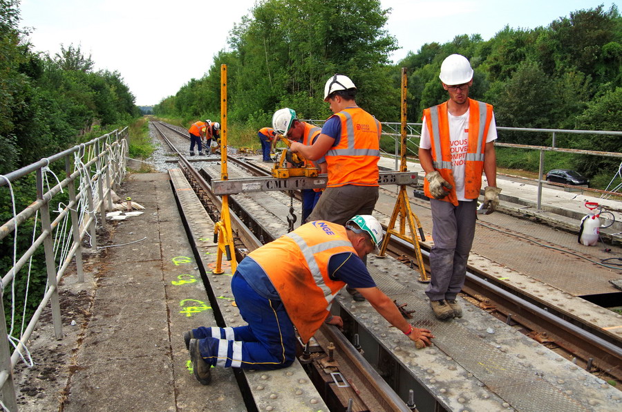

mise en place du Portique de substitution de rails à 2 pieds réglables Mecarail à Rogny (02) le 27-07-2018

recalage de la VU sur le pont ferroviaire avec des plaques en plastique à Rogny (02) le 27-07-2018

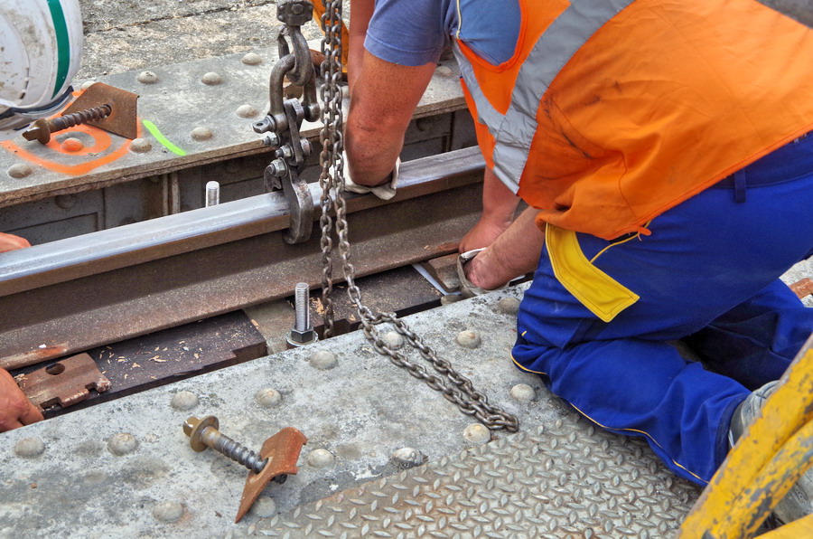

tirefonnage après recalage de la VU sur le pont ferroviaire avec des plaques en plastique à Rogny (02)
le 27-07-2018
