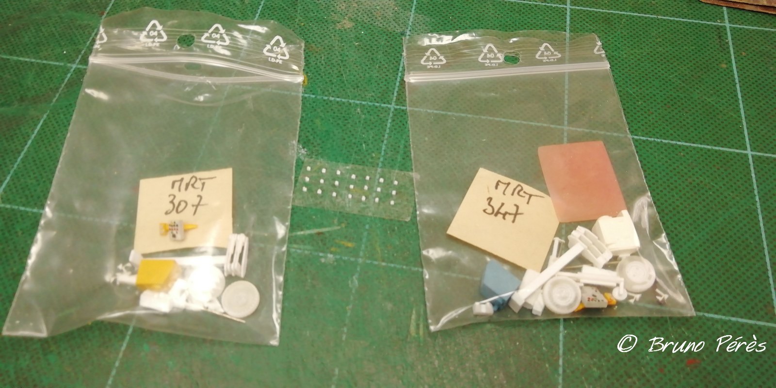

J'ai réalisé une nouvelle série de pièces, les projecteurs présents à plusieurs exemplaires sur chaque MRT.

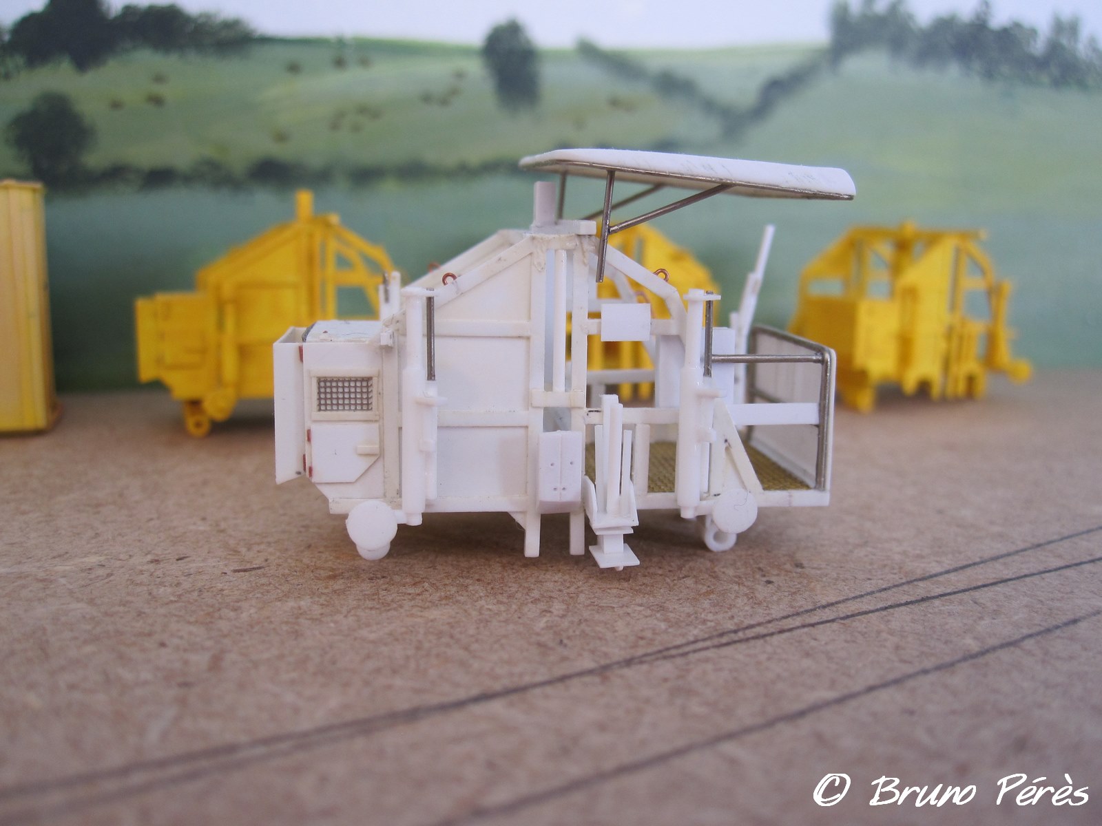

Bon, faire ces photos m'a légèrement reboosté ! Petite avancée, l'armature du "toit" pour un des deux modèles en attente de ferraillage et dépourvu de toile.
Il manque quelques soudures qui seront sans doute faites ce soir

En pleine détente! Pas mal du tout le rendu.
Tu comptes faire la bâche avec quoi? Du papier de soie? Ou autre chose facile a déformer?

Non, pas de bâche pour cet exemplaire, il restera tel quel, bien sûr avec peinture et patine ;) 2 MRT en attente de ferraillage auront leur toit nu, en accord avec des photos prises sur le CREM il y a quelques années.
Les MRT équipées de leur bâche auront un toit rigide comme sur la 4ème photo (plus simple à réaliser !). J'ai retravaillé le dessus de la bâche en carte plastique avec une fraise, histoire de casser la planéité et de laisser transparaître l'armature située théoriquement en dessous, et de simuler quelques petits plis. On verra si j'ai réussi une fois la bâche peinte.
