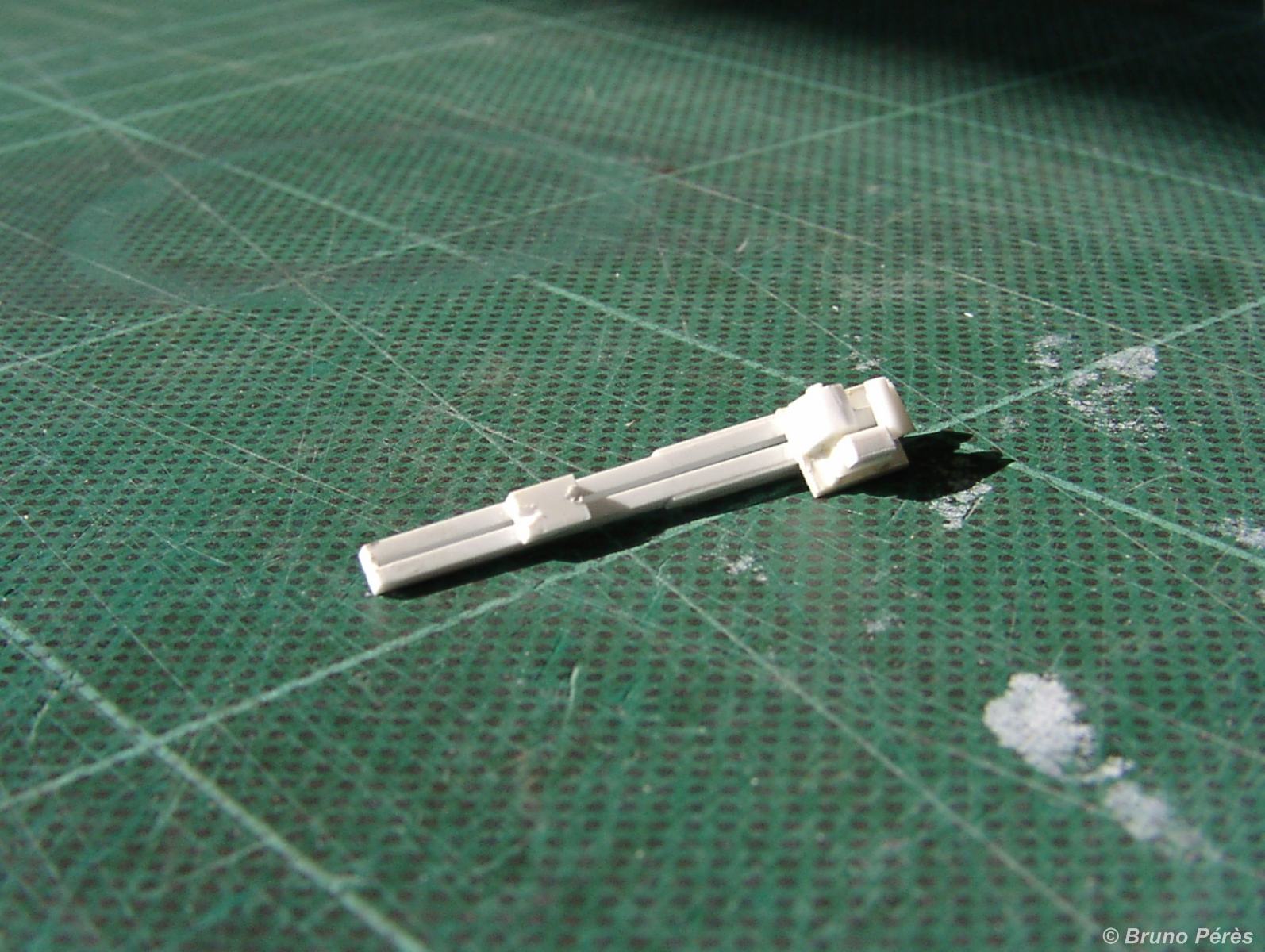

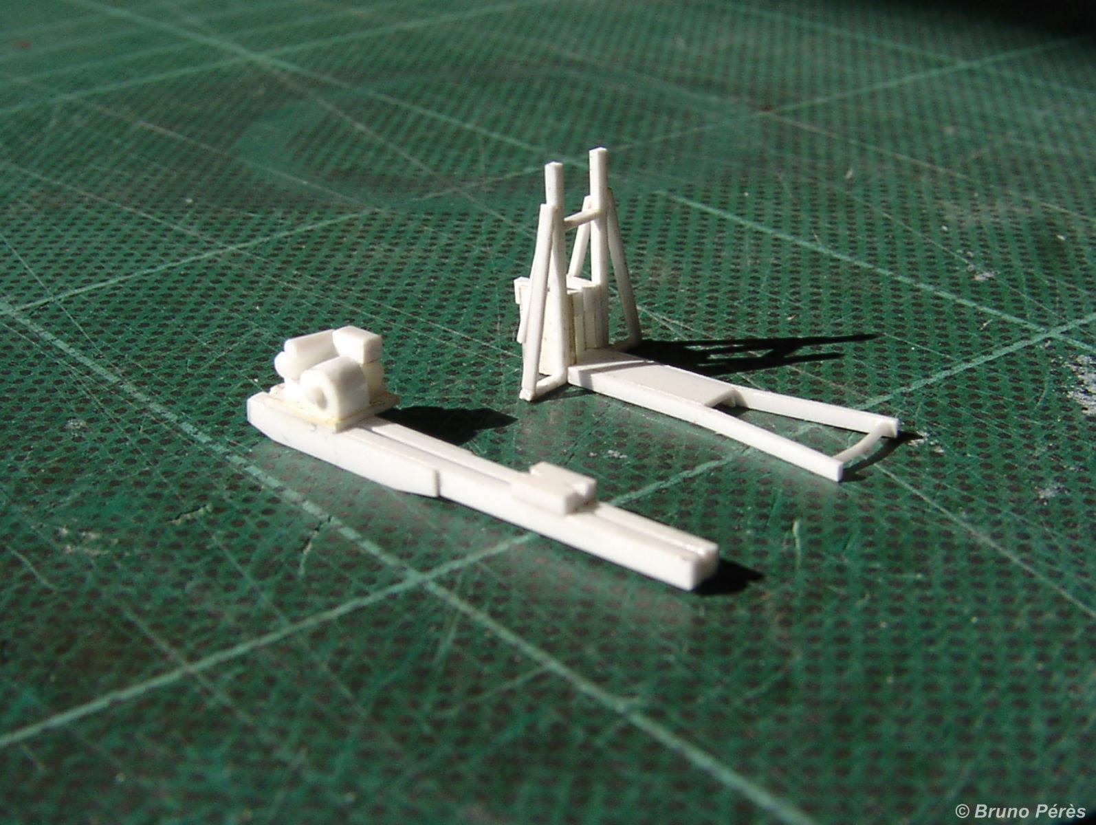

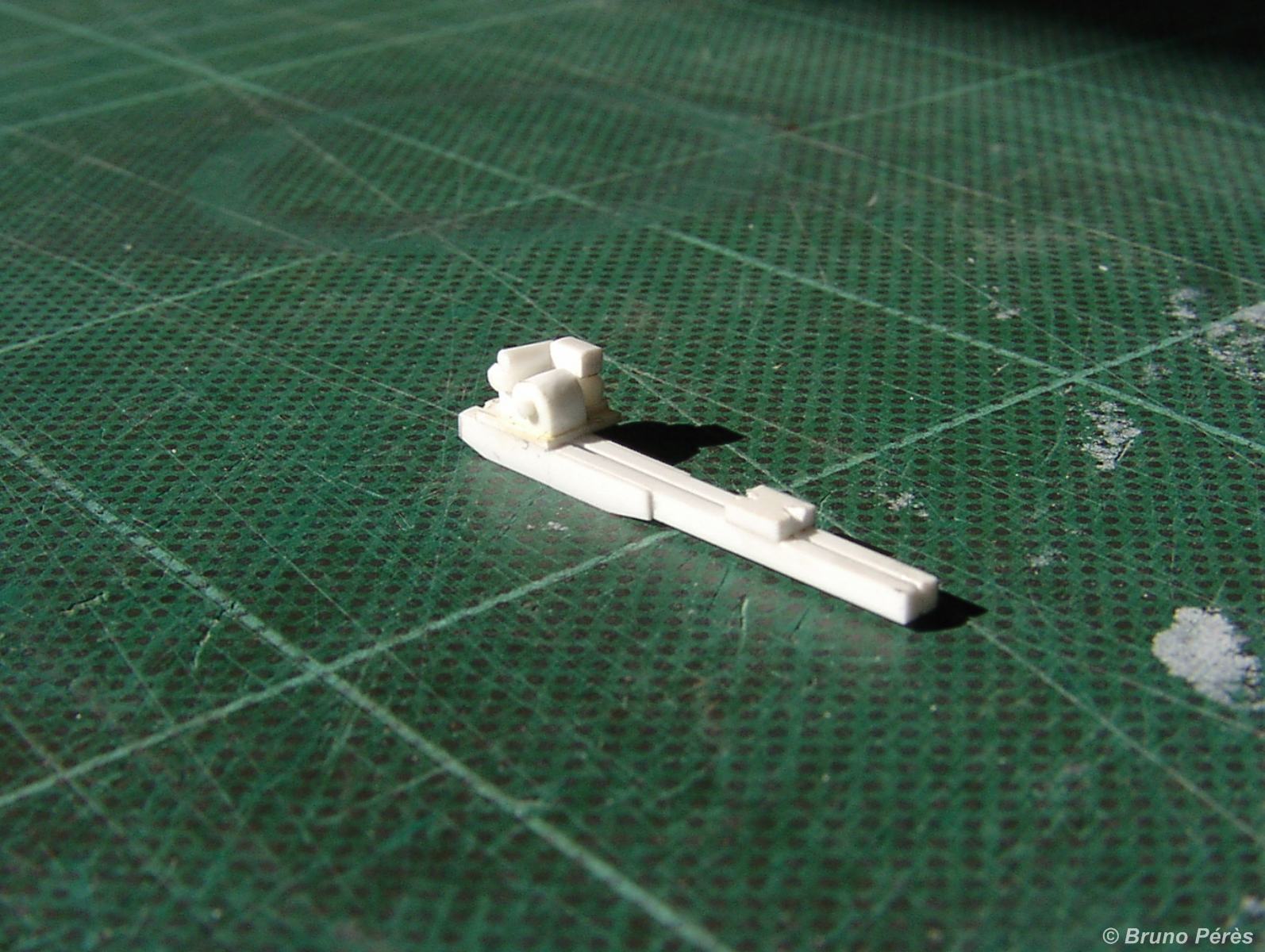

Voici quelques photos de la construction de portiques de manutention Geismar de type CR. Je m'inspire d'un article d'Arnaud Dobel paru sur RMF, mais j'y apporte de nombreuses modifications.
Je réalise d'abord un prototype. Des modifications seront d'ores et déjà apportées aux modèles définitifs. Je n'ai pas encore réalisé la flèche.

Messagepar Bruno PERES » 04 Oct 2008 11:35
En résine ? Je ne sais pas car les pièces sont très petites, et donc fragiles.

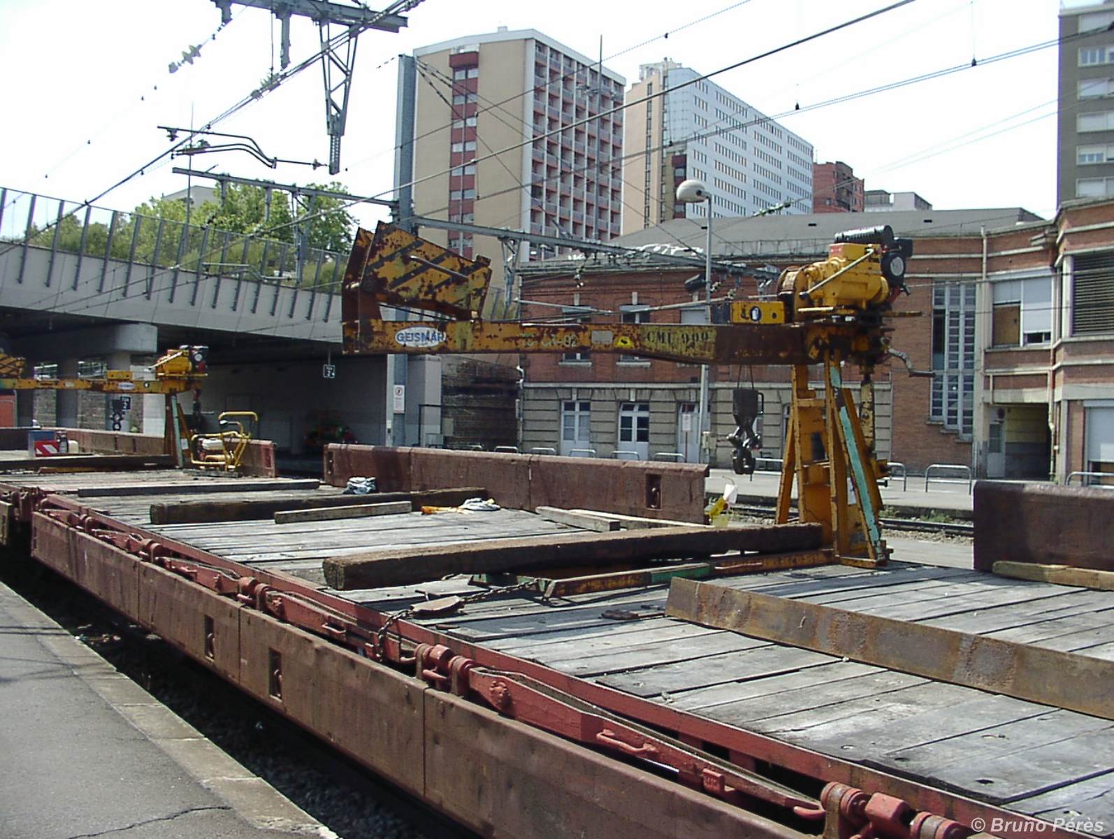

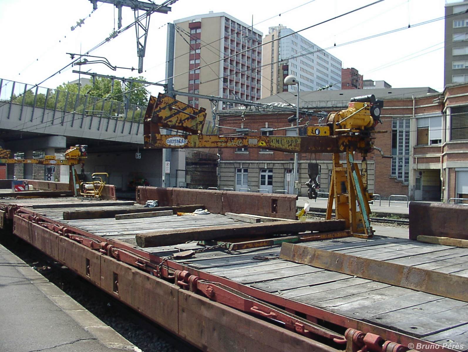

Pour info, voici ce que je reproduis

D'accord avec toi, il manque un plan coté, et certaines indications sont "obscures". Je n'ai pas les cotes de ces portiques, mais je me suis un peu servi de celles données dans l'article, et de quelques photos. Je donnerai tout ça sur le forum une fois que j'aurai tout mis au propre, mais pour résumer, j'ai modifié certaines cotes et changé certains profilés.

Messagepar Bruno PERES » 04 Oct 2008 13:46
Je suis amateur et défenseur du moulage, bien que je ne l'ai utilisé que peu. La différence entre un pro et un amateur non équipé fait qu'un moulage est bon ou moins bon, voire mauvais. Et je ne me sens pas capable de mouler correctement ces petites pièces. Je me résous donc à construire ces portiques en plasticarte ... mais une fois le prototype terminé, je les ferai en série avec découpe des pièces avec le Chopper II de NWSL ;)

Messagepar Bruno PERES » 11 Oct 2008 11:42

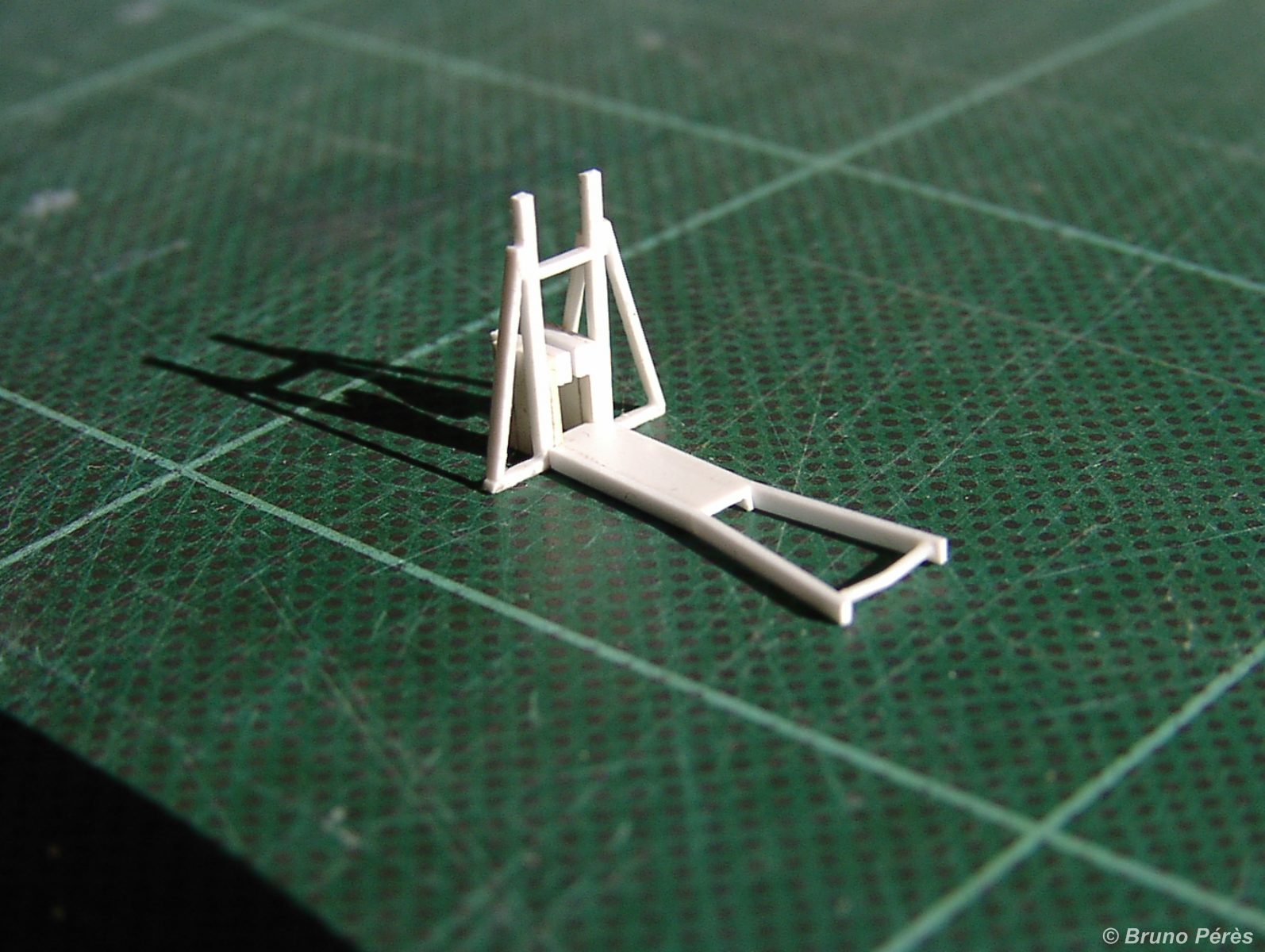

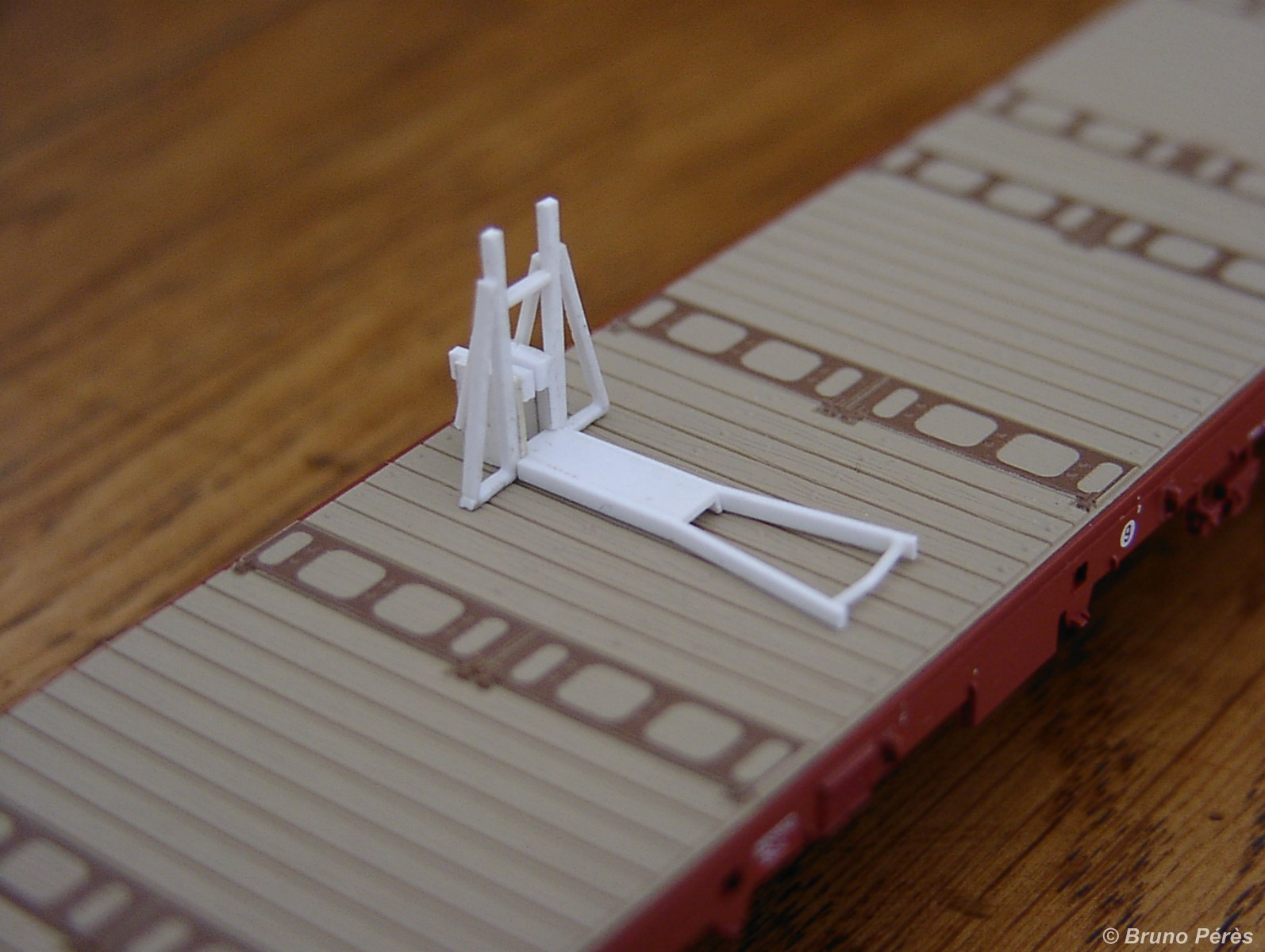

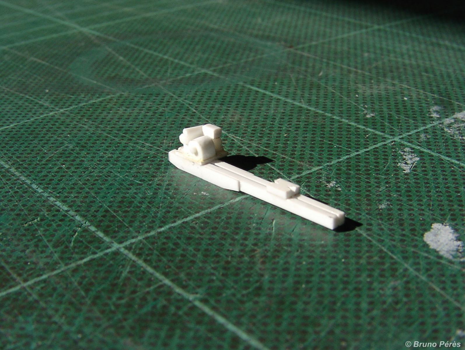

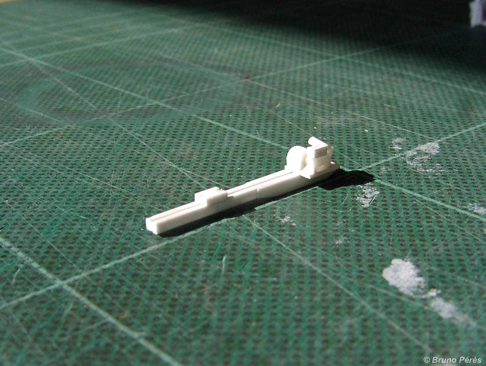

Voici d'autres photos du proto. Ne manque que l'extension repliable se trouvant en tête de la potence.
La série est lancée puisque j'ai découpé presque toutes les pièces.
Messages: 10006
Messagepar Readii94 » 12 Oct 2008 15:42
C'est plus conforme à l'original que dans RMF.Les profilés pleins donnent un aspect plus massif.Combien comptes-tu en faire?

Messagepar Bruno PERES » 12 Oct 2008 15:51
Bonjour Philippe,
Je profite de la mi-temps du match de rugby pour te répondre Image
Effectivement, l'aspect est plus massif. Je ne sais ce qu'aurait donné l'utilisation de profilés plus en accord avec la réalité, mais je n'avais que ça sous la main :? Une chose est sûre, ce sera certainement plus solide. L'idéal aurait sans doute été de réaliser l'ensemble en profilés métalliques ...
J'ai prévu de réaliser 4 exemplaires de ces portiques. J'ai d'ores et déjà découpé les pièces. Le proto servira sans doute dans le décor d'un futur réseau.
