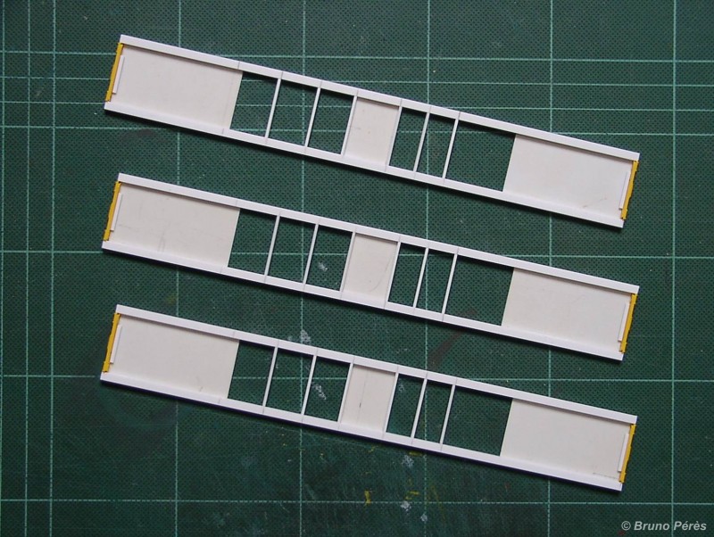

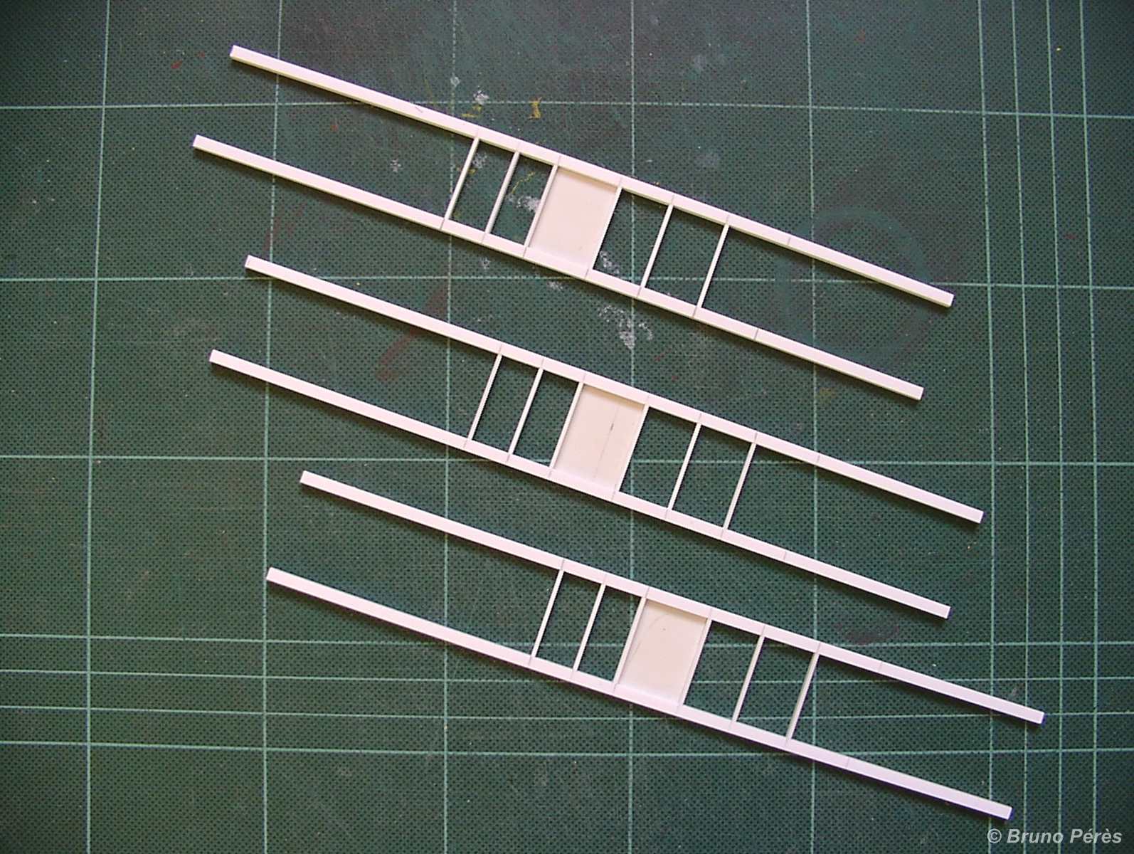

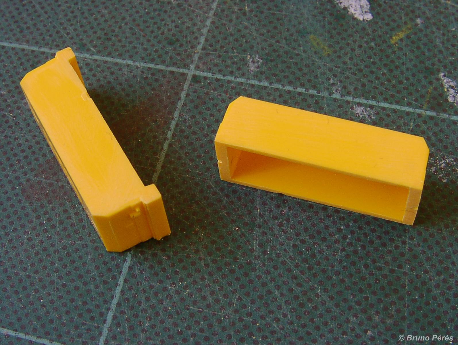

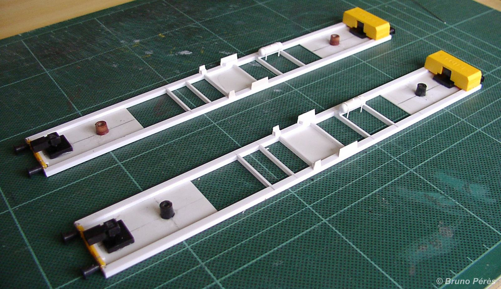

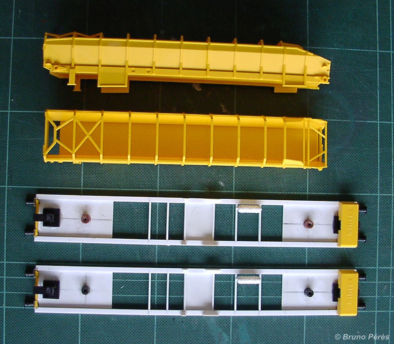

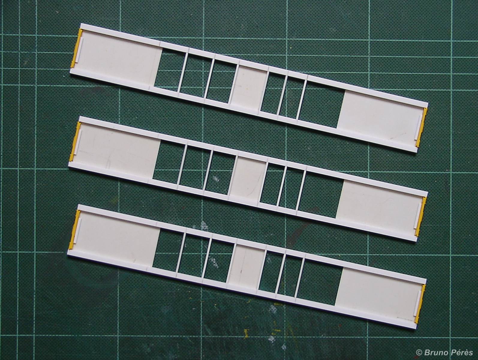

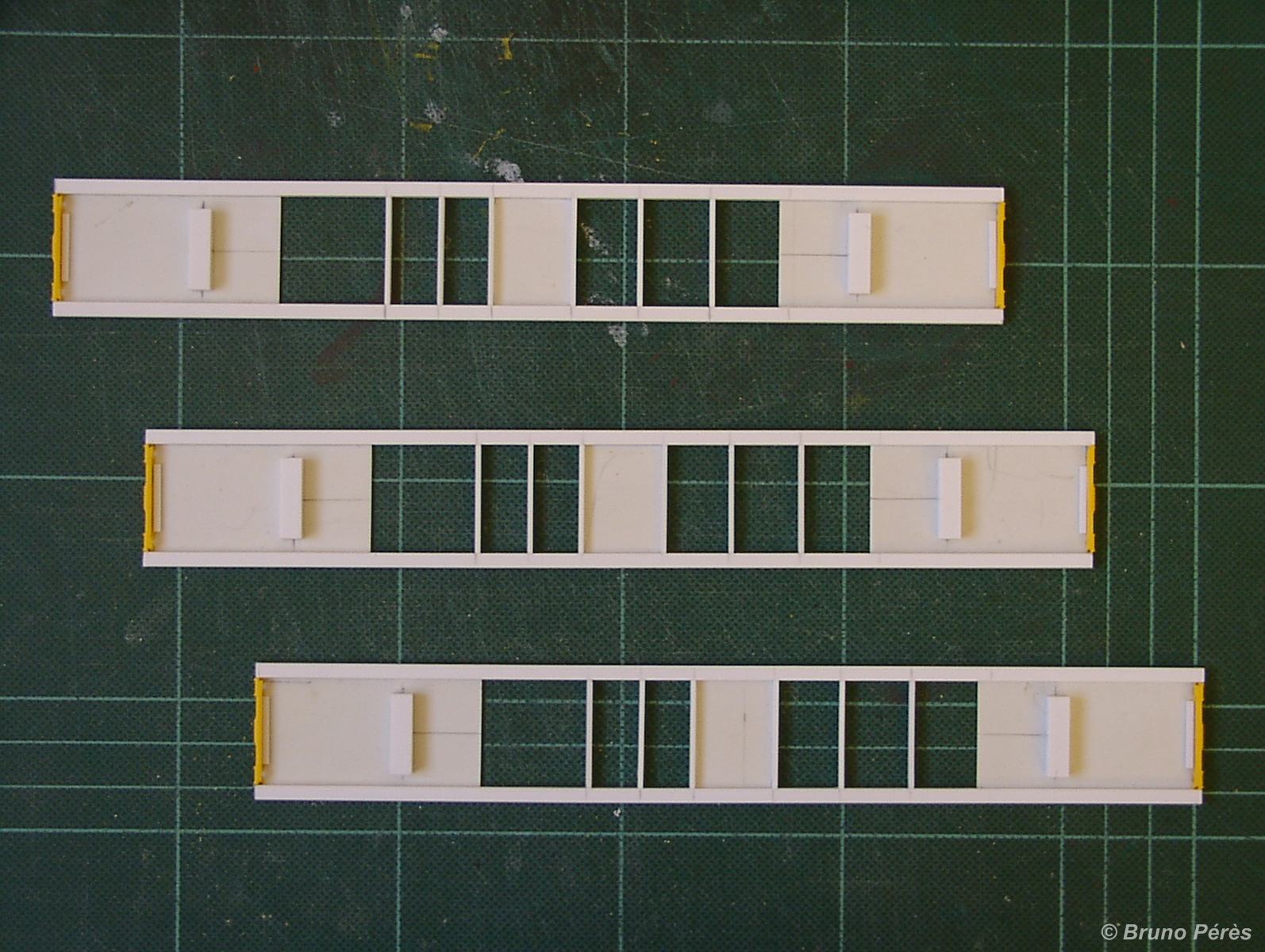

Voici les premières photos des châssis en construction. J'ai pour cela suivi les directives de Bernard Ciry dans RMF. Quelques remarques :
- contrairement à ce qui est dit dans l'article, les traverses Kibri sectionnées et poncées au ras des embases de tampons ne sont pas suffisamment longues. Il manque 1/2mm. Prévoir donc un poil plus long !
- j'ai préféré refaire intégralement le réservoir d'air, le contre collage des deux moitiés Kibri ne me plaisant pas.
Châssis vu de dessous.

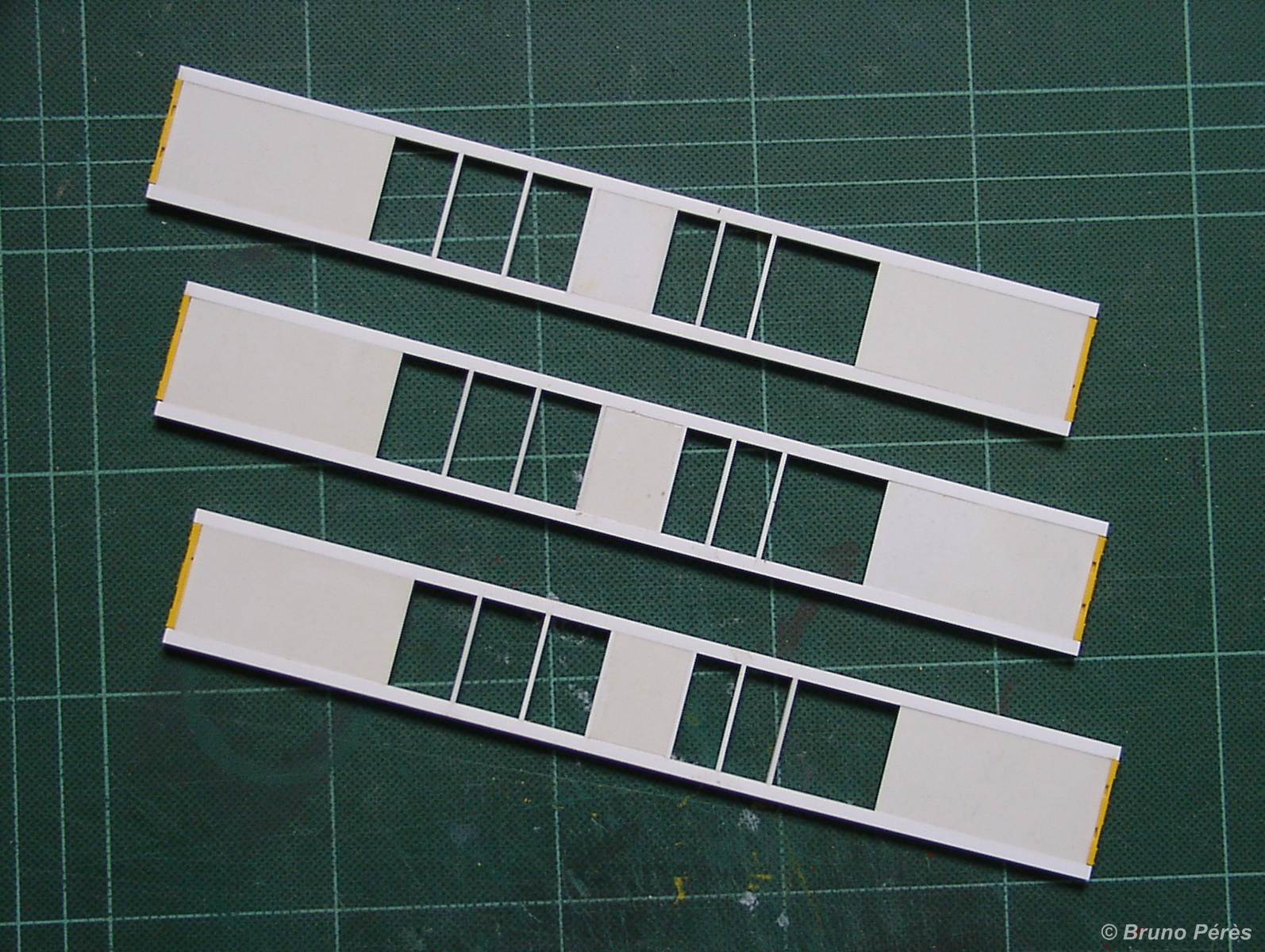

Châssis vu de dessus.

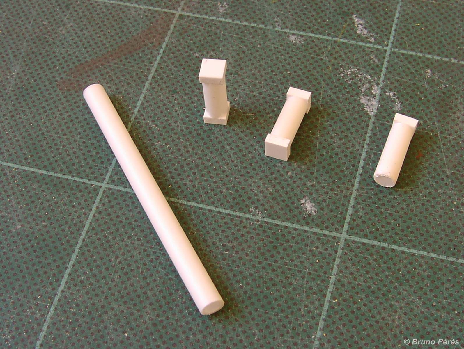

Dessous du châssis avec supports des boggies.
Réservoir à gasoil à différents stades.

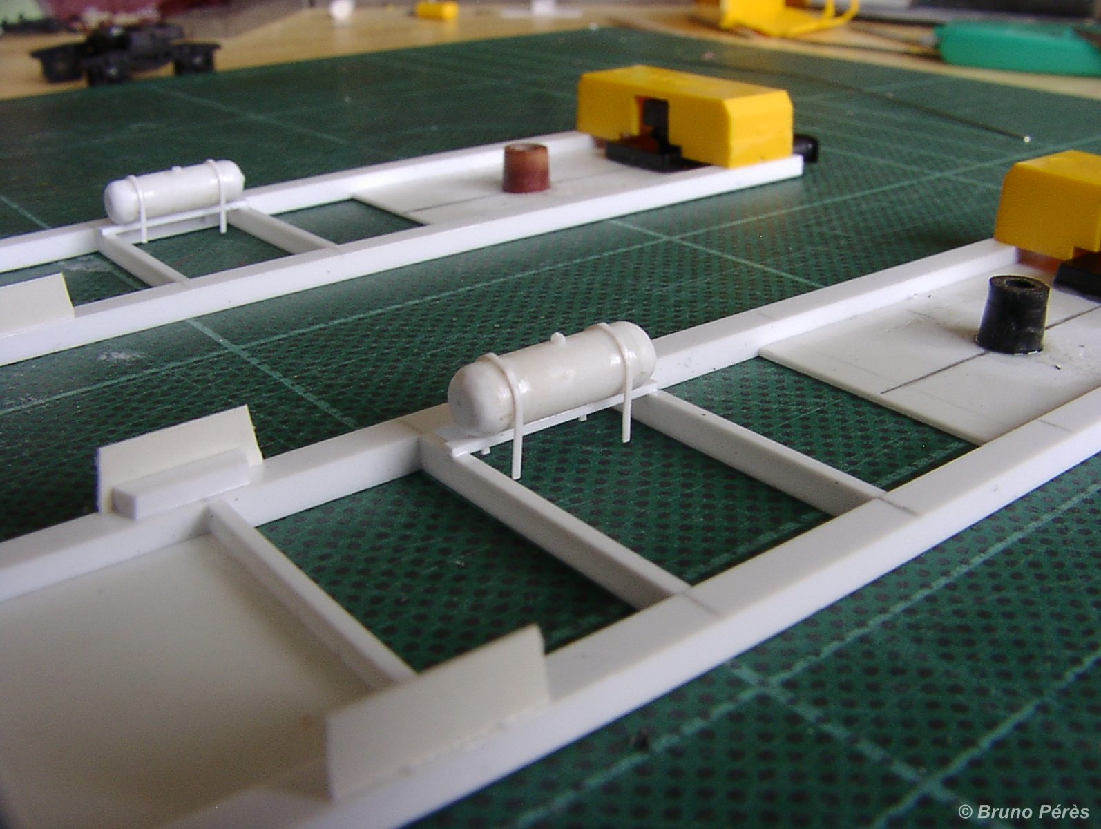

Réservoirs d'air en court de construction à partir de profilés Evergreen.

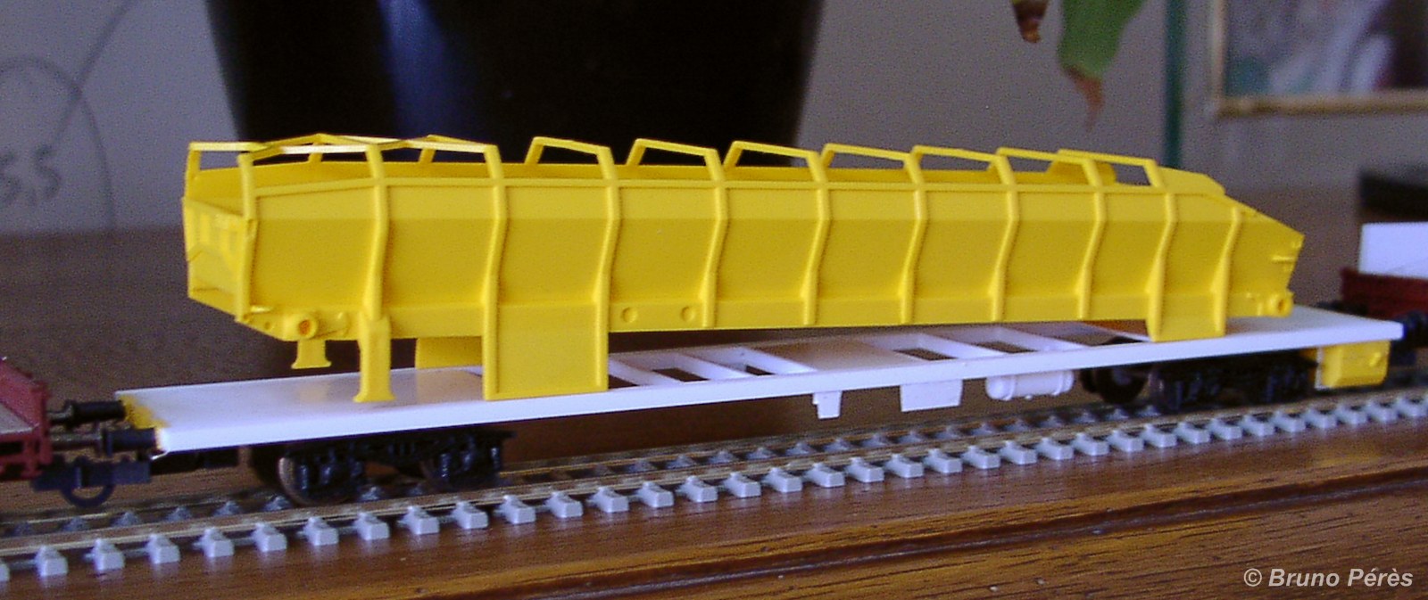

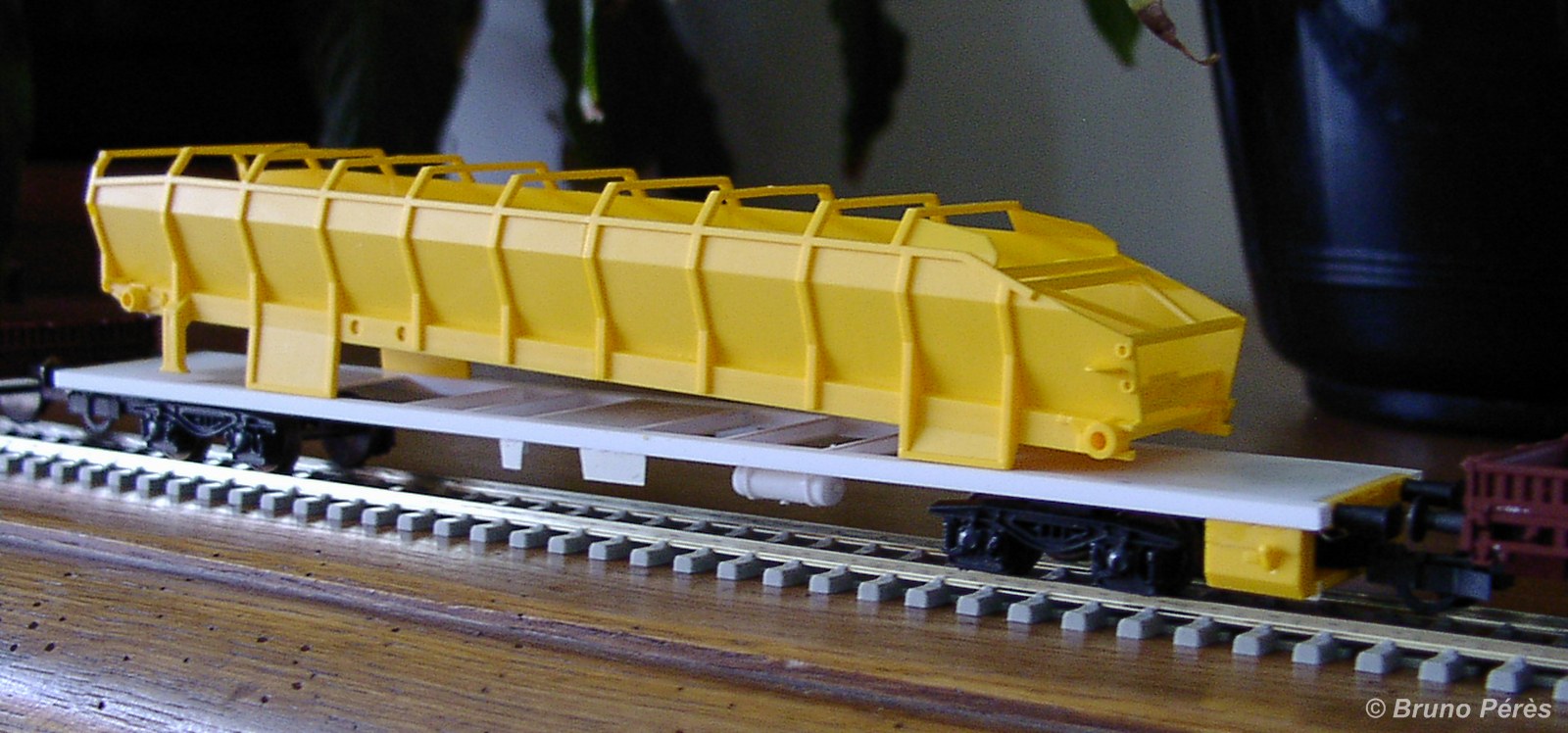

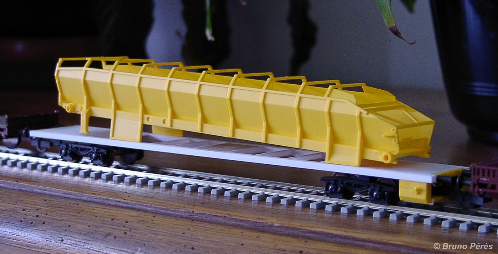

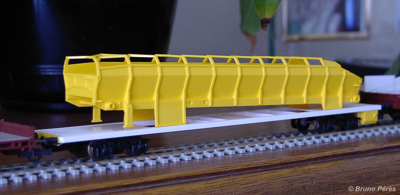

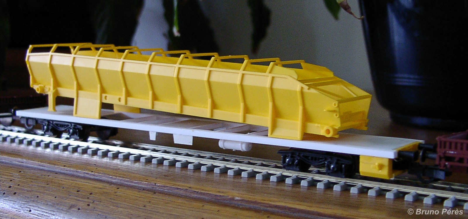

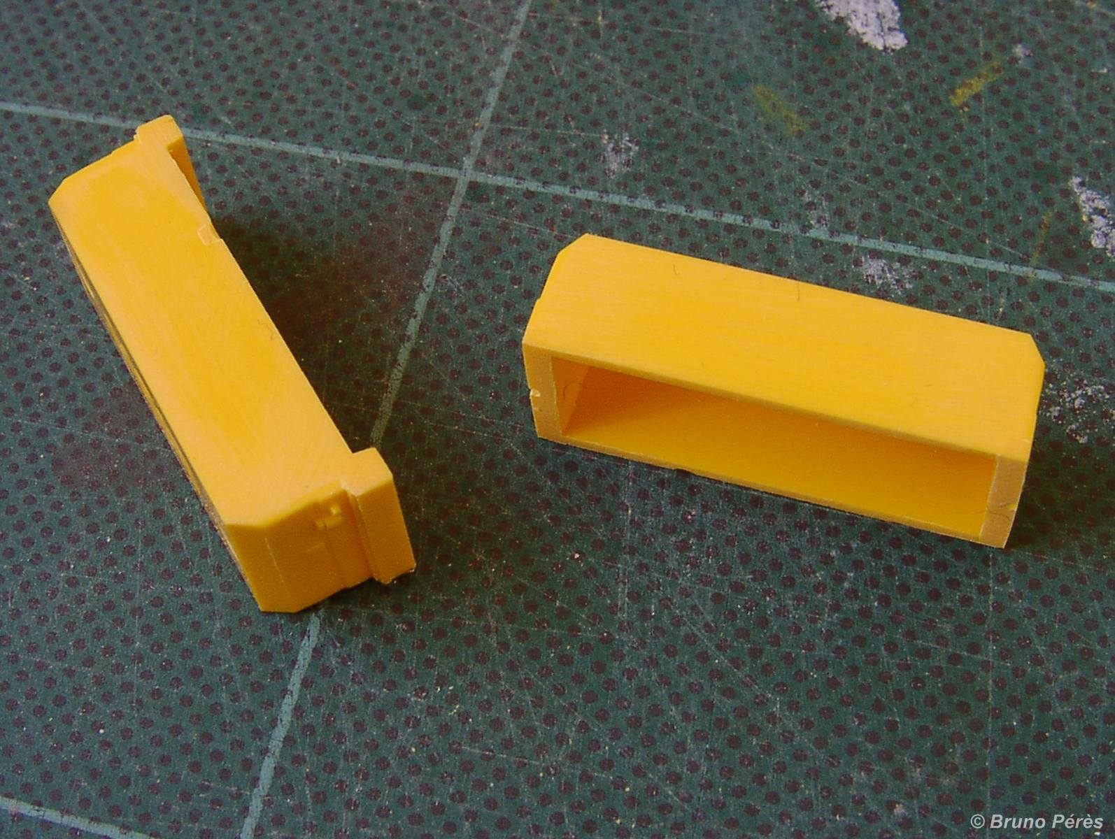

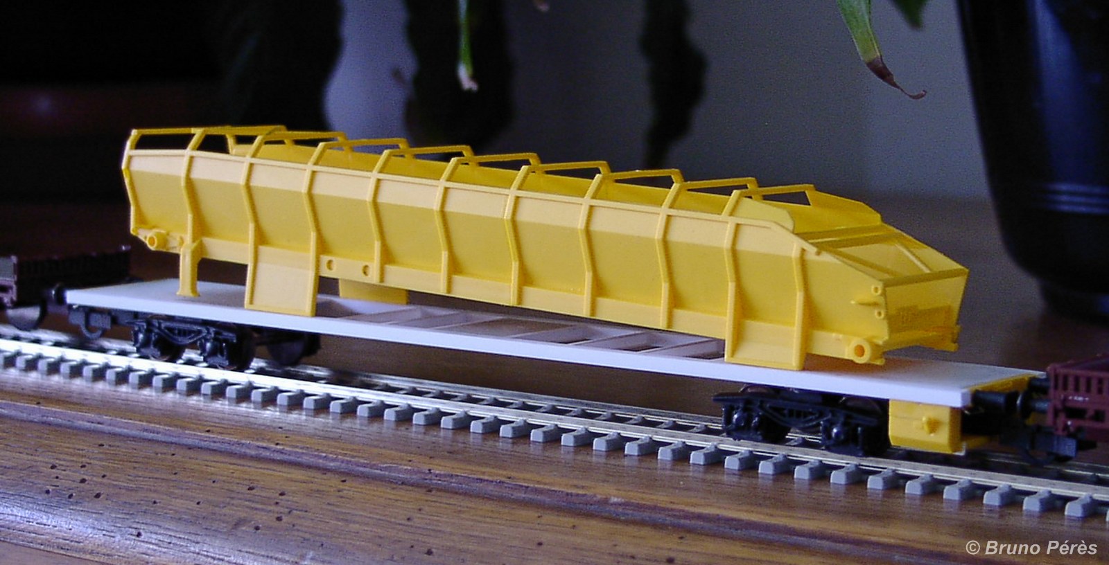

Voici quelques photos pour vous montrer l'avancée des travaux. Dans les deux photos suivantes, la trémie a été raccourcie et les deux parties la constituant collées entre elles (la trémie est livrée en deux partie, mais est trop longue de deux segments). Elle est simplement posée sur le châssis, lui-même posé sur deux très vieux boggies Y25 Jouef, ce qui explique l'impression que le 1er est à côté des voies. Mais que neni :!:

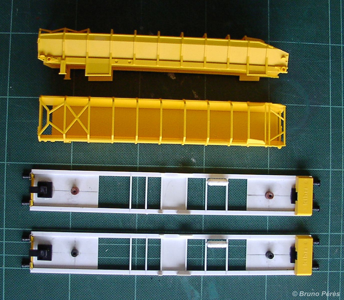

Deux photos identiques avec simplement une petite évolution sous châssis puisque le réservoir d'air a été ajouté, et que les supports des leviers de freins sont en place.

Trois petites vues d'avion pour vous montrer les deux autres châssis ainsi que les deux autres trémies.
Les attelages Symoba sont en place, collés à l'araldite à deux composants. Pour les pivots de boggies, j'ai supprimé les profilés préconisés par Bernard Ciry. Comme ils étaient déjà collés, j'ai fraisé tout ça à la mini perceuse montée sur colonne. Il faut dire que je n'ai pas trop compris comment il montait ses boggies (en l'occurrence des Roco), ni à quoi servaient ces pièces :? Pour les remplacer, j'ai utilisé une recette soufflée par Christian Vallée qui, lui, l'utilise sur ses constructions, à savoir de bons vieux pivots Jouef issus d'un vieux wagon cannibalisé !
Et pour finir gros plan sur le réservoir d'air.
