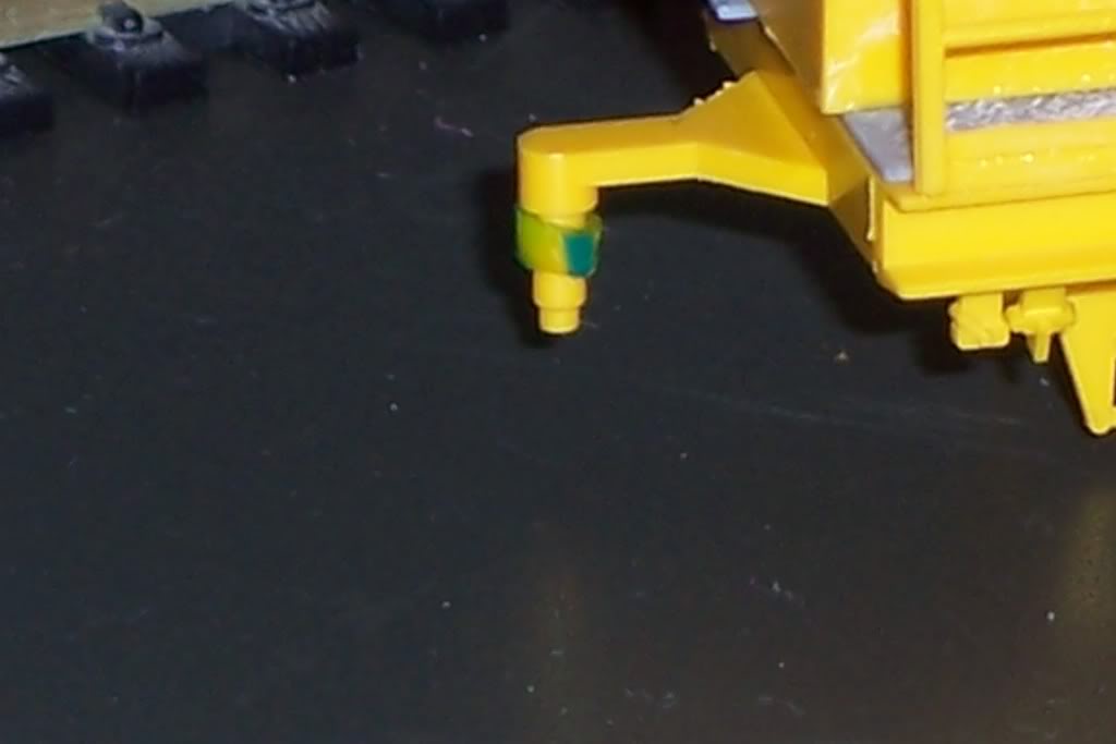

Messagepar breizhoo » 09 Oct 2007 17:44
bonsoir,
j'ai remplacé les essieux plastiques par des metalliques (roco) et j'ai un petit bout de gaine sur l'attache entre la partie stab et l'ensemble de bourrage, pour rehausser le wagon. j'ai aussi ecarté les marches pieds avant. Actuellement, elle roule parfaitement sur tout type de voies.....sans le satellite.
je pense que je vais essayer de limer les deux verrins qui sont au dessus de l'essieu.

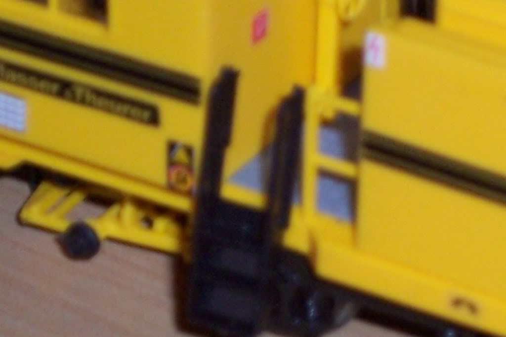

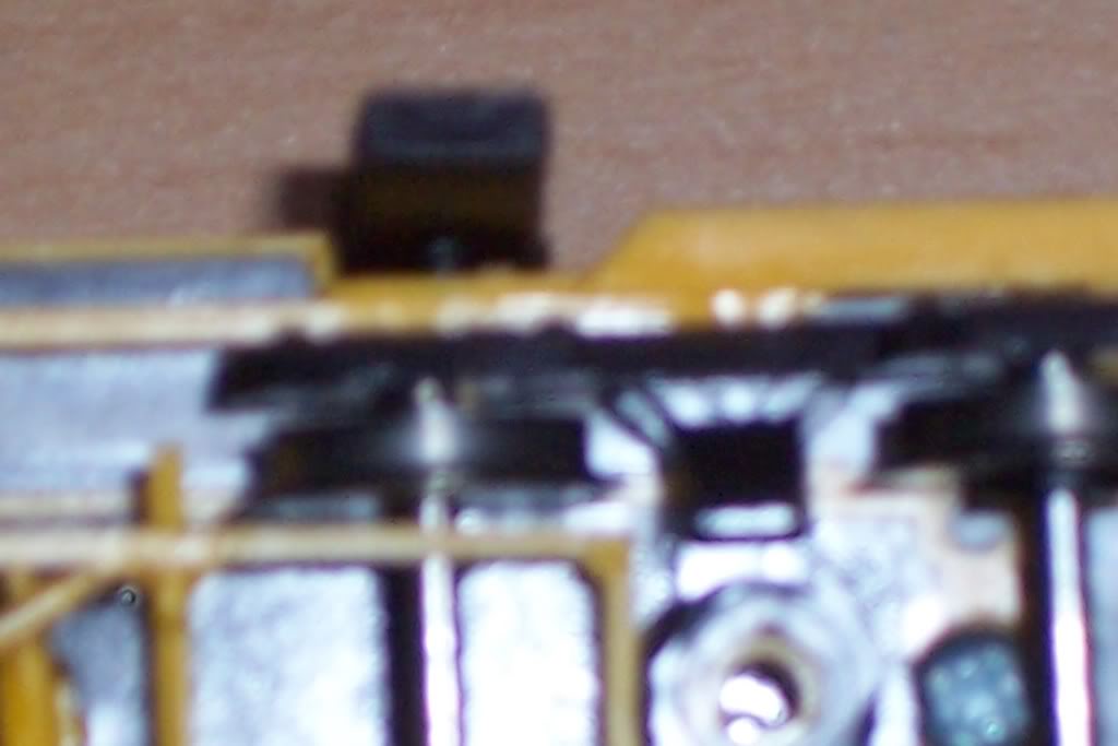

Messagepar breizhoo » 11 Oct 2007 17:45
bonsoir,
voici qq photos
le petit but de gaine pour rehausser la partie stab
l'écartement des marche pied avant.
pour le satellite, il y a encore de la réflexion en perspective.

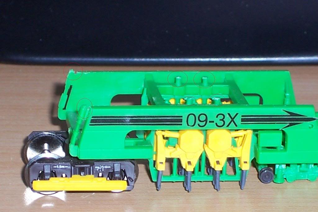

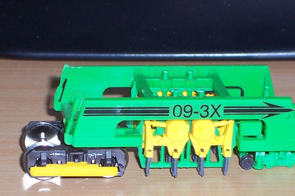

Messagepar breizhoo » 18 Nov 2007 15:28
bonjour,
les travaux continuent....
elle roule entièrement, il a fallu modifier le satellite. comme vous pourrez le constater, la lime est passée à quelques endroits. les tiges des groupes de bourrages ont été rétrécies. Les petit vérins à l'arrière ont été raccourcie et biseauté en cas de contact avec le châssis.
Reste à la faire rouler sur un vrai réseau.
maintenant il va falloir l'équiper de feux.
Et bien plus tard, d'un moteur mais là je n'ai pas de solution qui me plait.

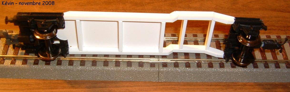

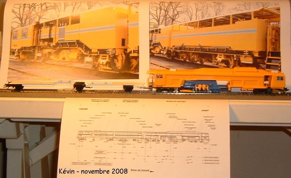

Messagepar kevcost » 10 Nov 2008 11:33
En cours de fabrication sur la base de la 109-3x de Kibri, un stabilisateur et le VMR (véhicule de mesure remorqué) avec balayeuse:
(C'est en cours :wink: )
Je travaille surtout à l'aide des images de la galerie du forum sur le modèle 109-2x de Vecchietti (http://pascal.guyot1.free.fr/2bgal/index.php)

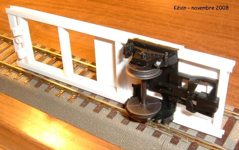

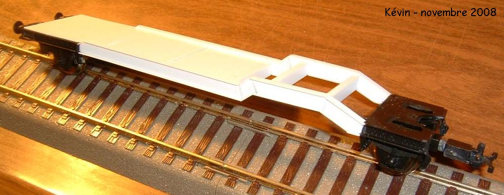

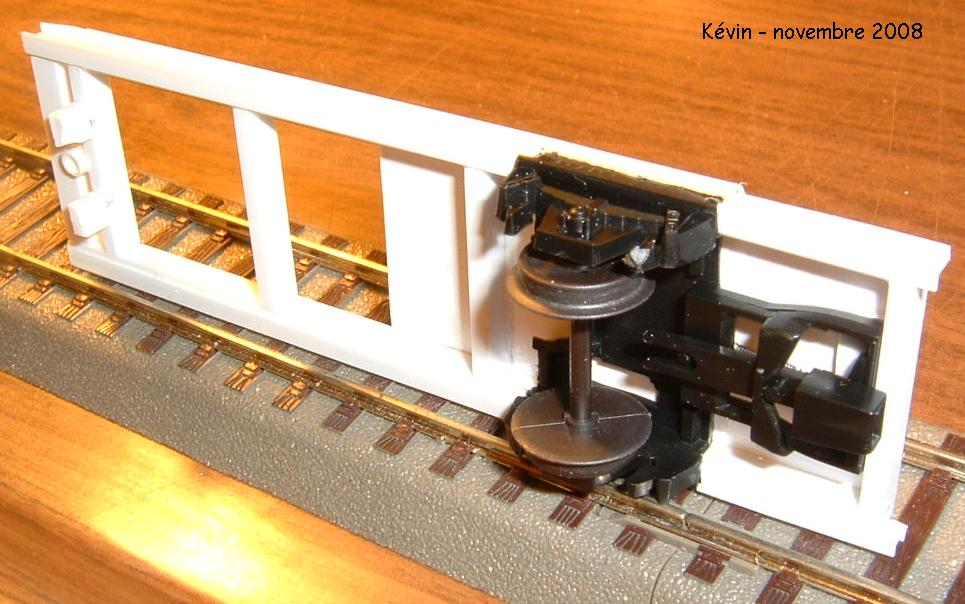

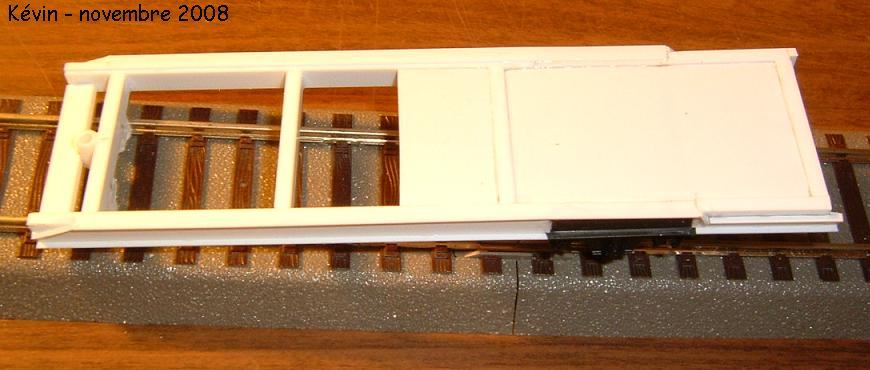

Messagepar kevcost » 10 Nov 2008 12:21
Aussitôt demandé, aussitôt fait :lol: :
le VMR-balayeuse:
le Stabilisateur:
Les wagons sont montés à partir d'un essieu simple tronçonné sur un jouef (j'avais que ça de pas cher à sacrifier :P )
structures: tout simplement du profilé rectangulaire 2x4mm + plat 2.5x0.25mm
Je travaille surtout à partir du plan vu sur le message précédent, donc petit et pas fin, pas facile, mais j'ajuste à l'oeil.
Le stab est pris en remorque sur le VMR, pas facile à trouver l'attache qui irait bien: c'est un simple boitier NEM d'un kit kibri branché sur un tube et connecté au VMR en direct (bricolage de deux clips d'attache)
Mes essieux seront à retravailler en détails; en tout cas ça roule bien à ce niveau.
