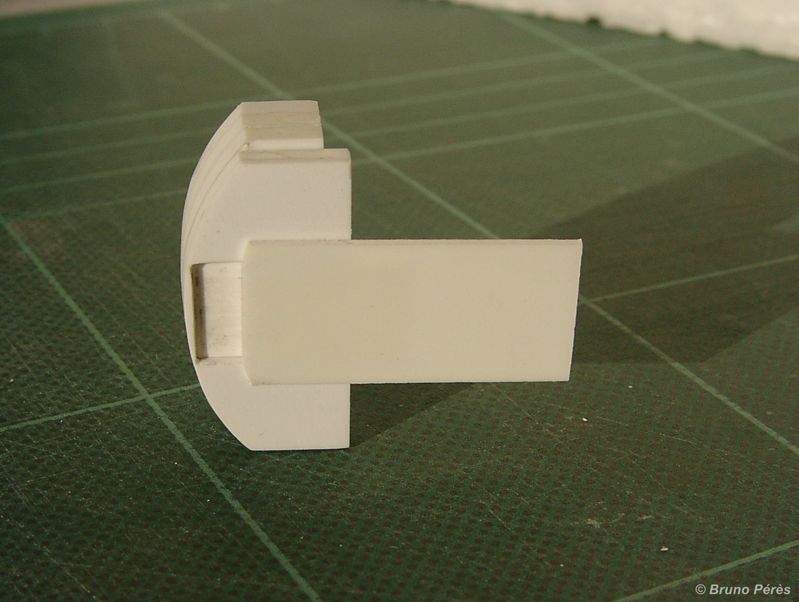

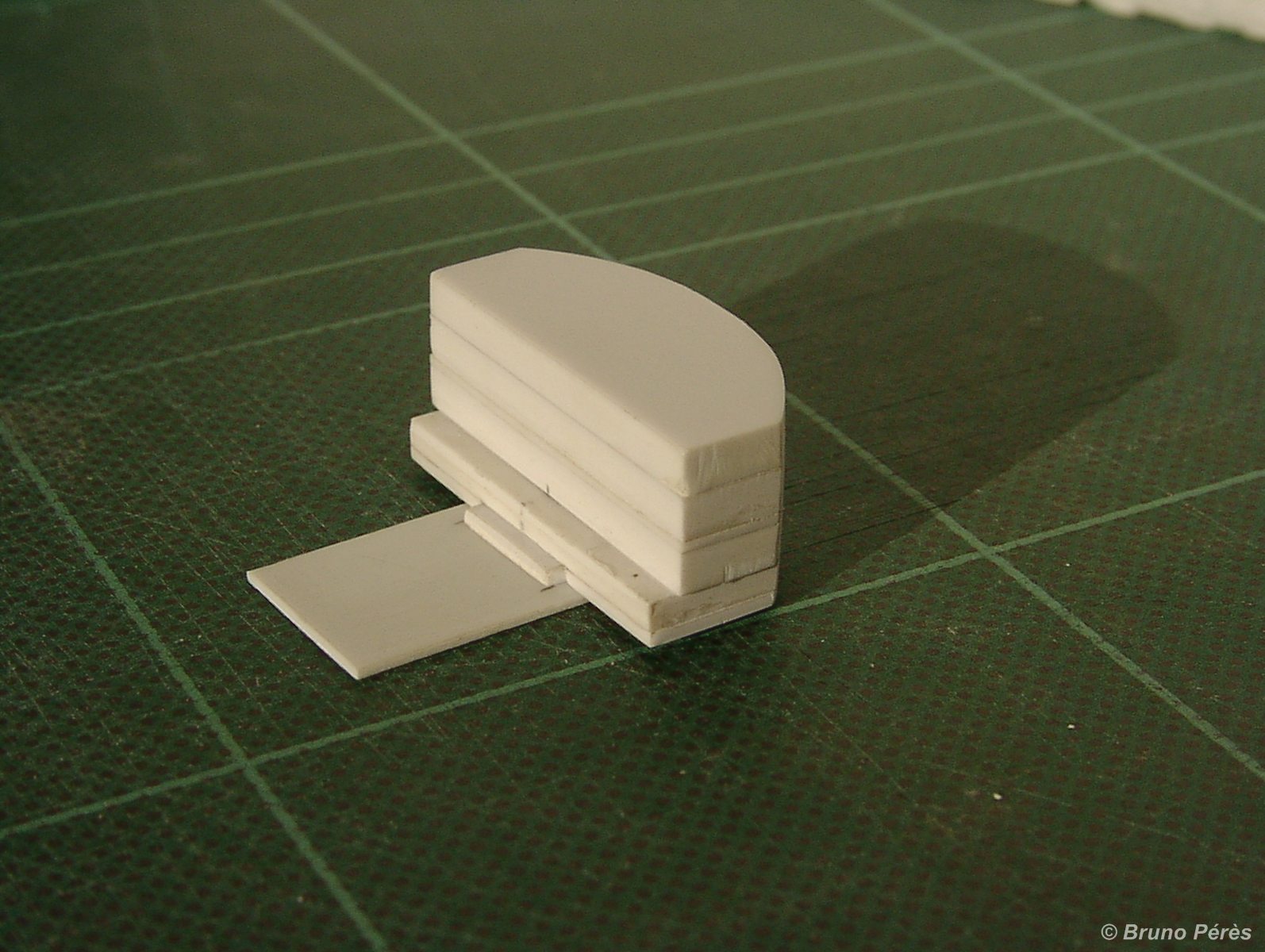

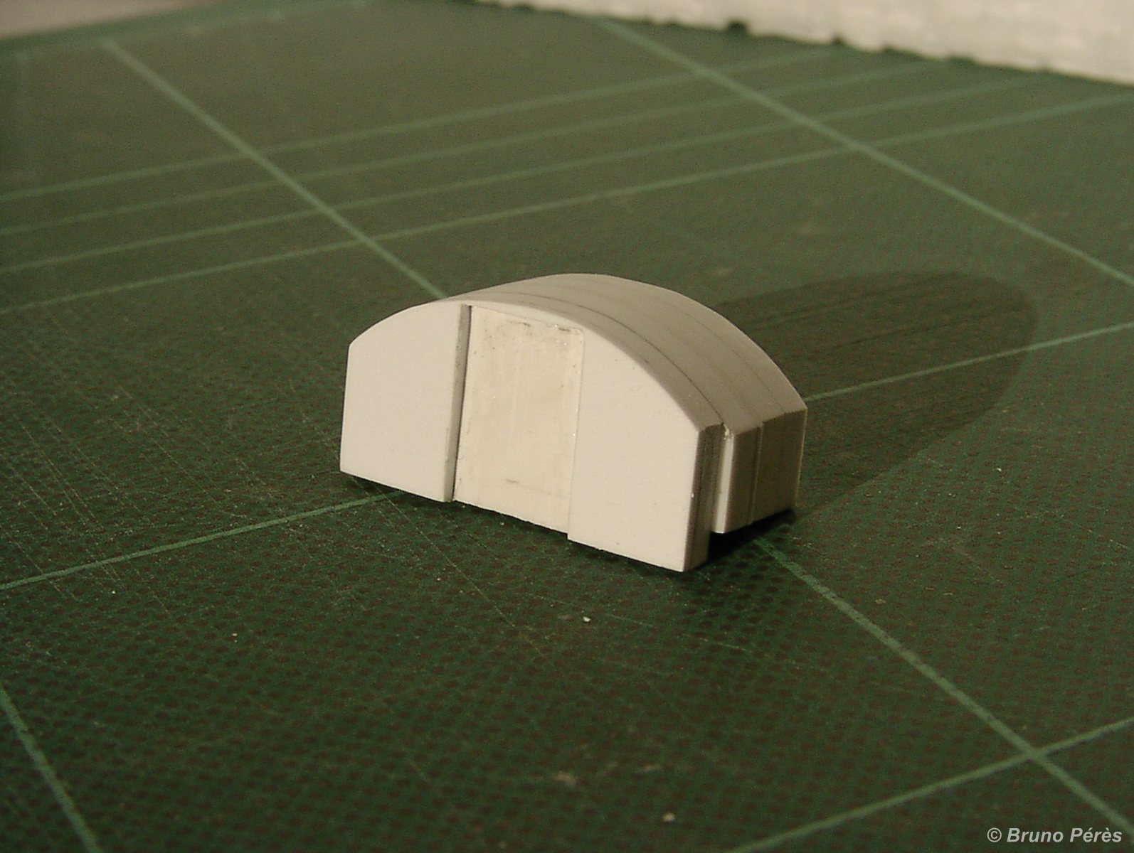

Je n'ai pas du tout avancé :? :? :? Voici juste une photo de ce que j'ai fait il y a déjà ... euh ... je ne sais même plus tellement ça fait longtemps :roll:
Une version de capot moteur

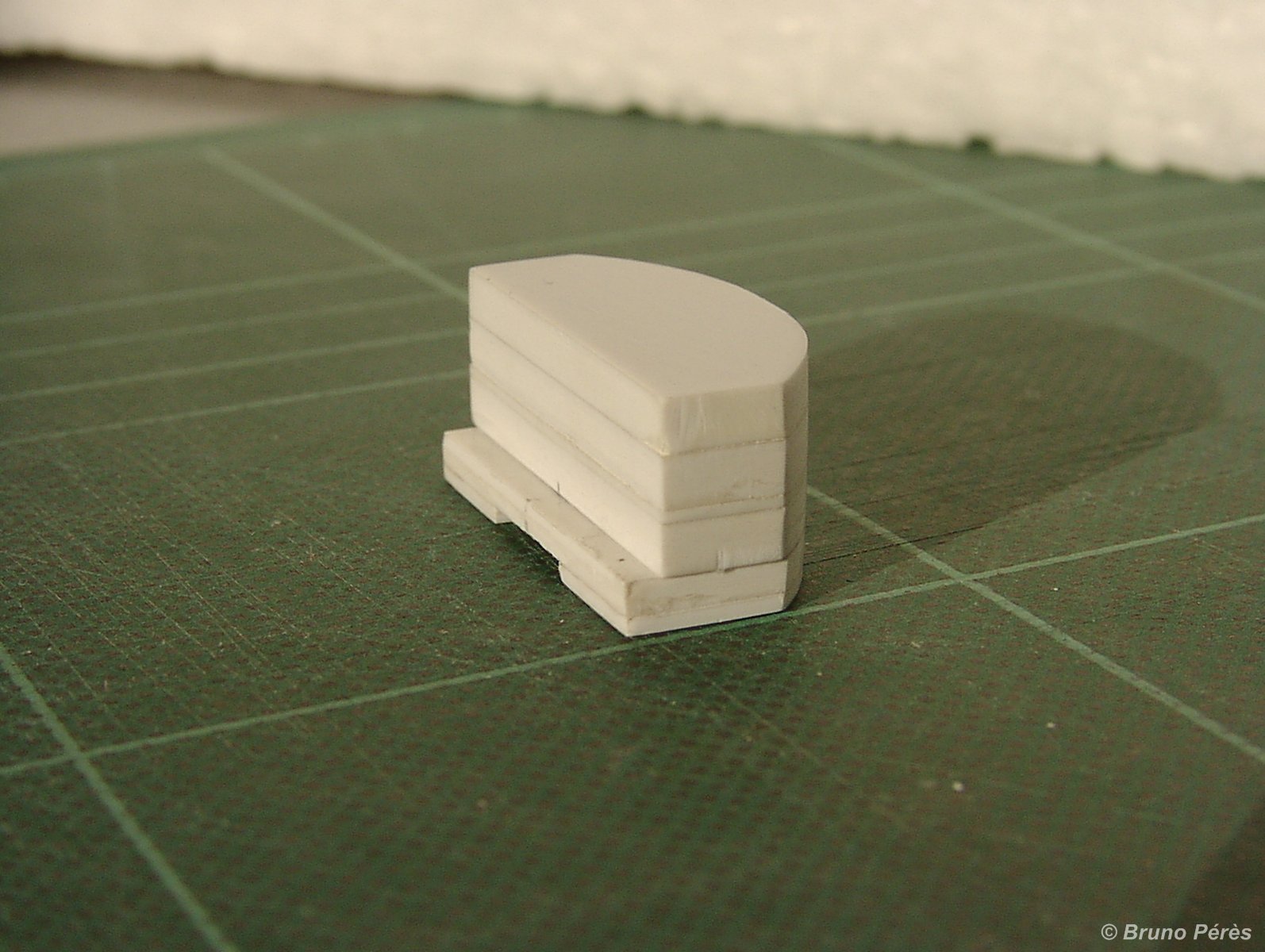

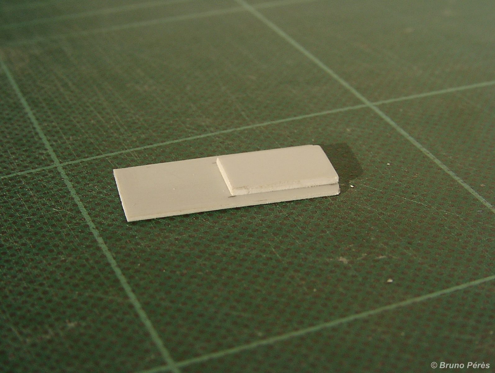

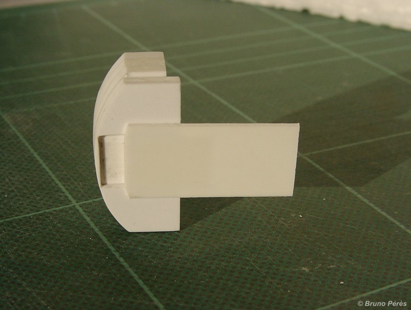

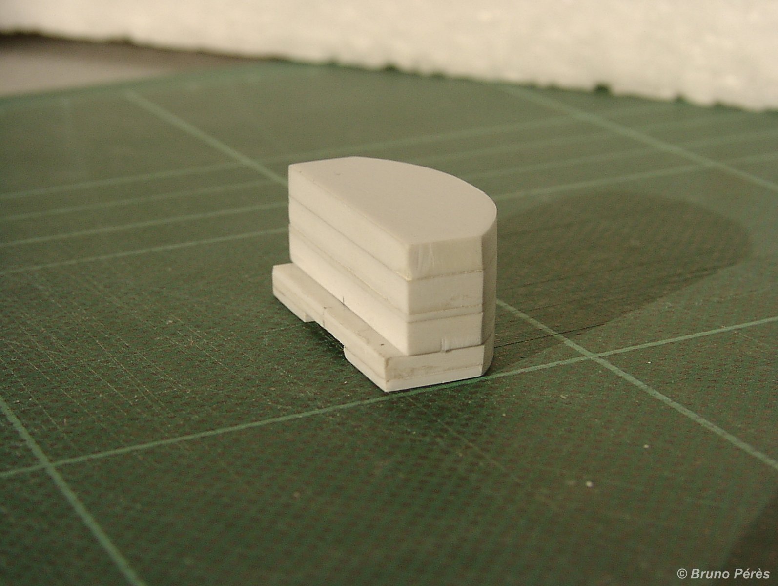

J'étudie la possibilité de réaliser un catalogue de pièces dans lequel je piocherai pour réaliser tel ou tel modèle. Donc différents capots moteur, différents éléments de flèches, ... Voici le dessous de ce capot moteur, ainsi qu'une partie du châssis de la tourelle qui s'emboite sous le capot.
Bien entendu, le travail est en cours et un gros travail de ponçage, de masticage, de ponçage, ... est encore à faire avant de réaliser les autres pièces.

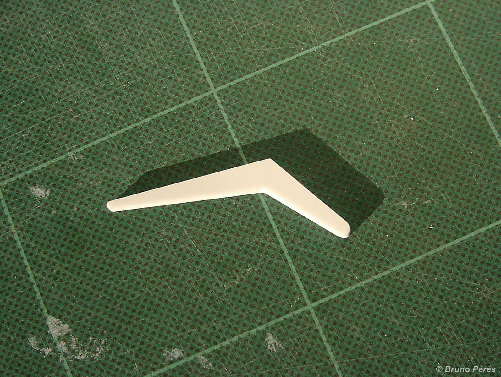

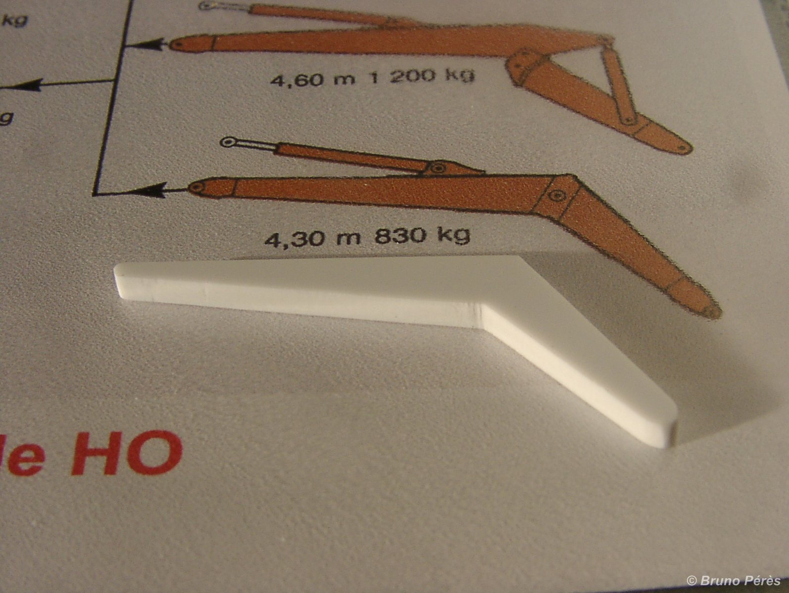

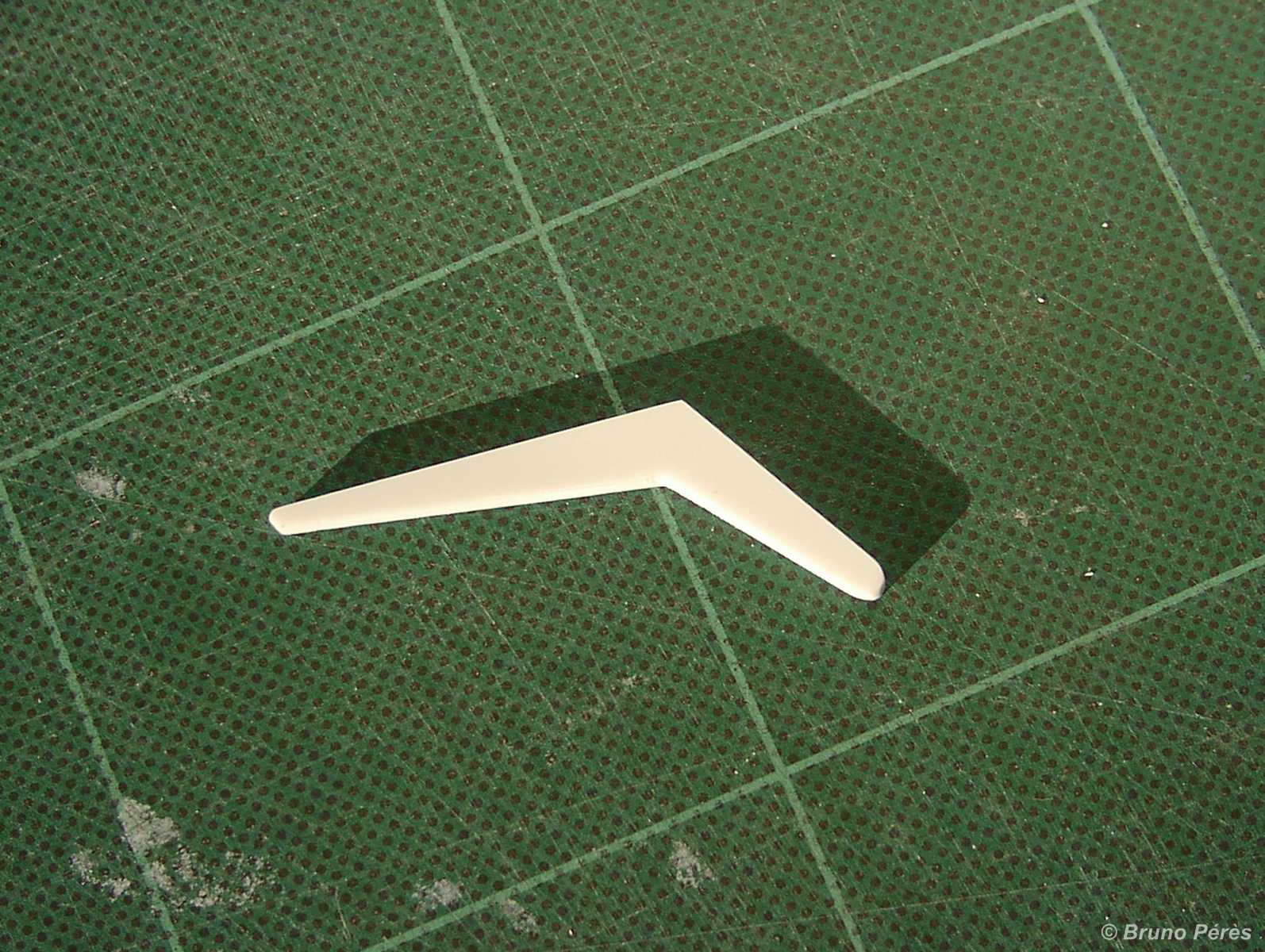

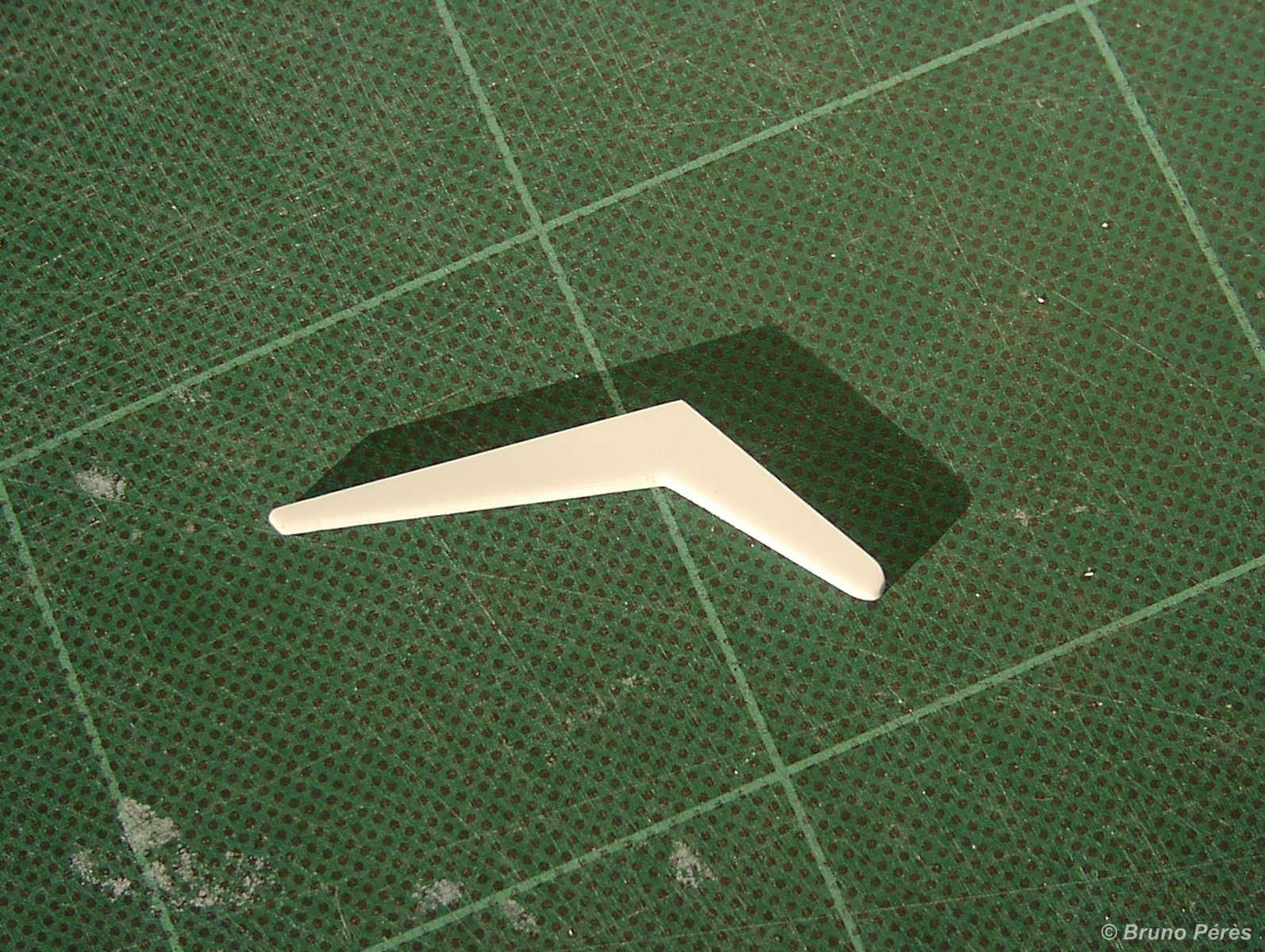

Et voici le début d'une flèche

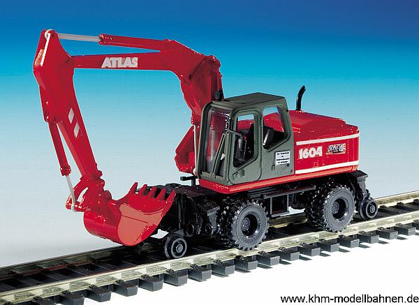

en parallele du train, je m'interesse aussi aux engins de TP, et je confirme qu'il y a bien une Atlas 1604 chez Kibri qui pourrait etre interessante :mrgreen:

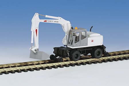

et une Terex Atlas...
Kibri 16305 Terex Atlas 1604 01.jpg (20 Kio) Vu 12147 fois

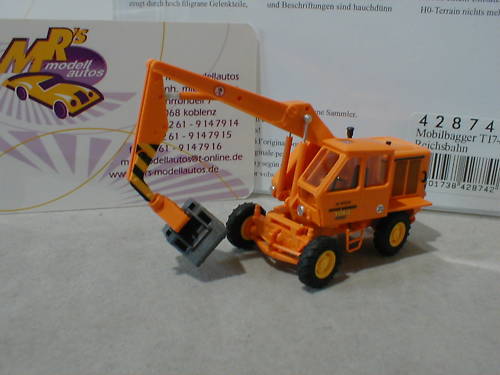

j'ai decouvert recemment cette pelle T174 chez Busch, dont j'aime bien la bouille, mais je ne sais pas si elle existe en version rail-route :?:
Busch 42874 Weimar T174 1965 04.JPG (23.02 Kio) Vu 12147 fois
Dominique :coucou:

Messagepar Bruno PERES » 06 Sep 2010 07:51
Salut Dominique,
A ma connaissance, il n'y a pas d'Atlas 1604 RR en France, uniquement des 1404. De plus, dans notre pays, les pneus des pelleteuses ne doivent pas être en contact avec les rails. Seuls les lorries doivent l'être.
Cela dit, il est peut-être possible d'obtenir une 1404 à partir de ce modèle en le charcutant un peu/beaucoup/passionnément/à la folie/pas du tout (rayez la ou les mentions inutiles). J'avoue ne pas avoir étudié cette possibilité. A comparer avec les vraies 1404 :
- lien 1
- lien 2
- lien 3
On trouve bien une 1602/1604 chez Sud-Forage, mais il ne s'agit pas d'une vraie, plutôt d'un mélange :
- lien 4
- lien 5
- lien 6
