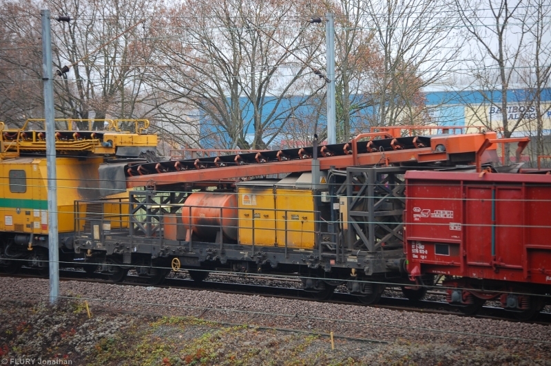

Voici la photo d'un wagon tapis canon (baptisé Navarone) engagé en ce moment sur le RVB de Toulouse. Il est directement attelé à la dégarnisseuse. Donc la trémie ne sert pas. Il semble qu'ici elle soit amovible puisque située au milieu du wagon, et bien arimée.
Comment et où est fixée cette trémie lorsque le wagon est utilisé en tant que tapis canon ?

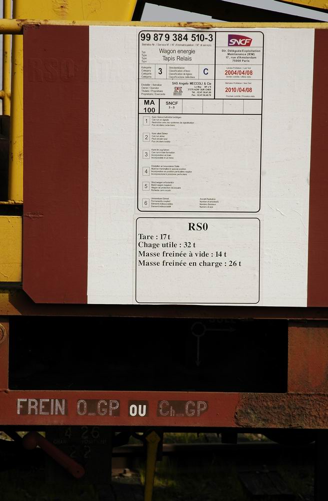

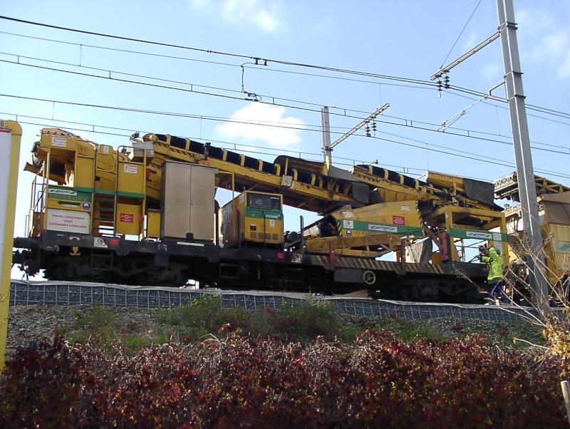

Si j'ai bien compris, celui-ci est aussi un wagon tapis canon (photo Rémy SARRADE avec mes remerciements). Or il est appelé Wagon énergie - Tapis Relais. Encore une subtilité de la SNCF ?
Ici, il s'agit donc d'un wagon énergie lui aussi engagé sur le RVB Toulousain.

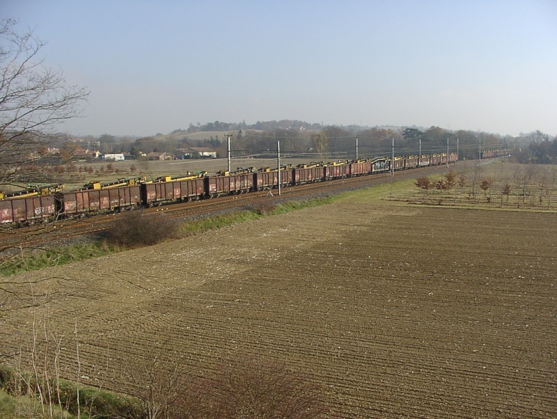

Sur la 1ère photo, on aperçoit le wagon tapis canon juste avant le 1er tombereau, et trois tombereaux plus loin le 1er wagon énergie.
Un 2ème wagon énergie est engagé sur la même rame de 37 tombereaux.
Un employé d'ETF m'a indiqué que l'énergie des tapis posés sur les tombereaux était fournie par le locotracteur Moyse en tête de la dégarnisseuse. A quoi servent alors les wagons tapis canon et énergie ???

Par contre, le wagon de la photo de Rémy Sarrade est effectivement un Wagon énergie - Tapis Relais, d'ailleurs c'est quasiment le même que le notre, et il sert pour le chargement du ballast en bout de rame à l'aide d'un Bull tout en fournissant l'énergie des bandes, d'ou l'appellation.

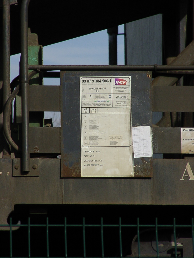

Messagepar CC65500 » 04 Jan 2013 14:05
Donc si j'ai bien compris vos explications (qui sont très précieuses)
ce wagon est un wagon énergie de TSO (tapis roulant + générateur pour les wagons tombereaux)

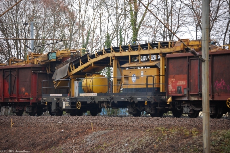

Et ce wagon est un wagon énergie de CR
IC (6)_01.JPG (465.57 Kio) Vu 19966 fois
