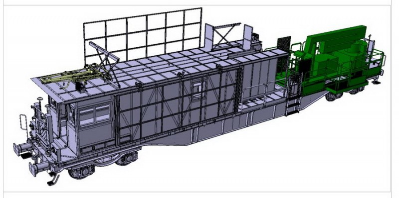

Projet de construction d’un Wagon d’Inspection des Tunnels (WIT)
SNCF Réseau souhaite faire l’acquisition de 7 Wagons d’Inspection des Tunnels et potentiellement 4 supplémentaires (1 prototype + 6 séries + 4 optionnels) afin de réaliser les chantiers de visite des tunnels et des tranchées couvertes.
Ces wagons seront équipés entre-autres d’un module de cantonnement (atelier, cellule de vie..), d’une plateforme fixe de toiture et d’un élévateur
de personnel.
l’EIV Quercy Corrèze à en charge le montage des wagons WIT a partir d'un châssis d'un wagon Sgnss de 19,640 m
il sera incorporé dans une rame pour la maintenance afin de réaliser les chantiers de visite des tunnels et des tranchées couvertes.

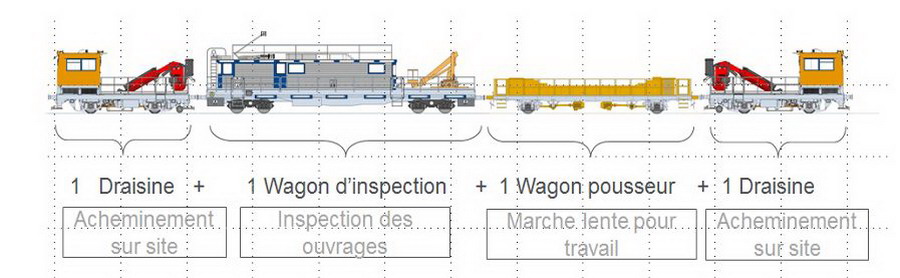

en voilà la composition future
le lien pour le wagon Pousseur Electrique viewtopic.php?f=243&t=11365
