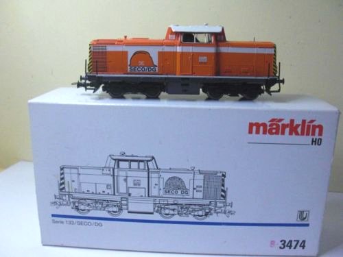

dans mon brol, j'ai retrouvé cette SECO-DG Marklin Hamo, donc déjà en 2 rails 8)
en fait, c'est assez bizarre puisque elle est référencée 8-3474 sans indication de Hamo !

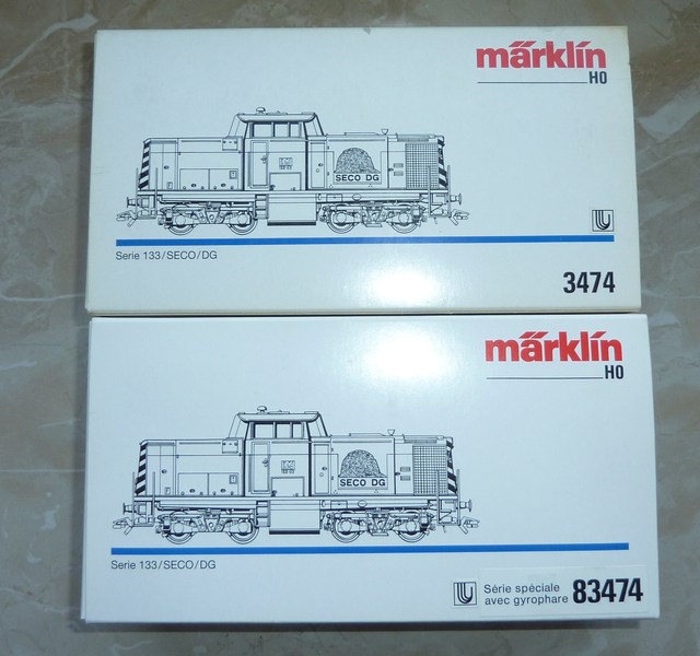

avec le 8 imprimé genre coup de tampon :roll:
alors que les versions 3 rails ont de belles étiquettes :!:
Marklin 3474 et 83474 04.jpg (71.44 Kio) Vu 6048 fois
la différence entre ces 2 modèles de +- 1995 est un gyrophare fonctionnel sur la 83474, et semble t'il pour les 2, un module Delta, que la mienne n'a pas :!:
au moins, elle fonctionne sans pbm en continu ;)
maintenant, je vais la digitaliser avec un Lokpilot V4, et j'ai a peu prêt compris quoi modifier dans le câblage d'origine ! un simple décodeur suffira pour cette vénérable machine, pas de sonore hors de prix :siffle:
par contre, j'ai un soucis pour la livrée: je n'ai trouvé aucune photo de celle ci en orange avec bande blanche :hein86: une deco "spécial Marklin" ou cette deco à vraiment existé :?:
Dominique :ange:

Messagepar Bruno PERES » 24 Juin 2014 19:53
Salut Dominique,
Regarde ici ou .
Messages: 9980
Re: V 216 TSO Marklin
Messagepar augerd » 24 Juin 2014 21:29
hello Bruno,
merci pour les liens avec des photos pas courantes du tout :drunk:
par contre, j'arrive pas à savoir quelle est cette machine 133-03 :?:
Dominique :ange:
augerd
Messages: 118
Localisation: Moulins
Messagepar Bruno PERES » 24 Juin 2014 22:36
Il s'agit du 99 87 9 182 543-8.
Messages: 9980
