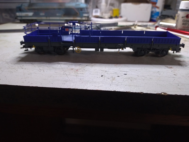

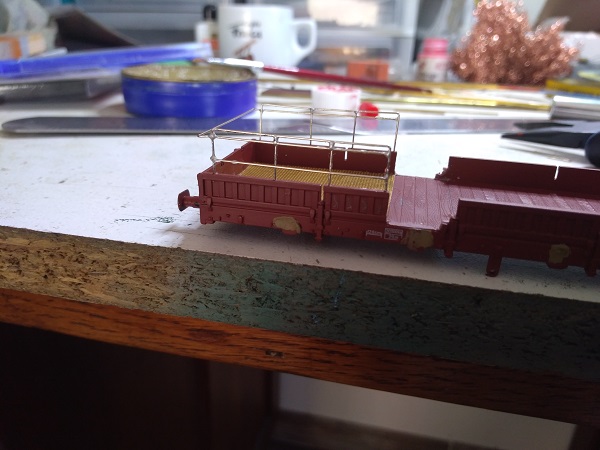

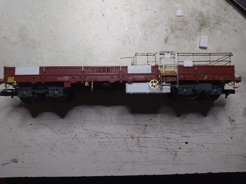

Bonjour à tous alors comme indiqué dans le titre je suis entrain de reproduire un wagon pousseur comme présenté dans se forum.
Je me suis basé sur un wagon Remms de la marque OSKAR, j'ai changé les tampons le groupe générateur est issu de la gamme SMD ,peinture Amf87 et il me reste a trouvé des decalco pour terminé et patiné le tout!
Il rejoindra mon futur train pour des travaux en galerie et je vous le présenterais mieux sur le réseau du Cmf ALBENS .
En attendant voila quelque photos du chantier :D :D
Début des travaux:
Après quelque jours de boulot :D
Après peinture:
Gros plans sur le bogie moteur et en cour de patine :D

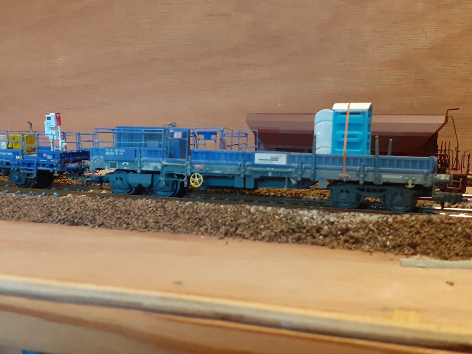

Messagepar sylvain73 » 14 Aoû 2022 07:01
bonjour à tous
une petite photo de mon wagon pousseur terminer et patiner j'en prendrais d'autre plus en détail
