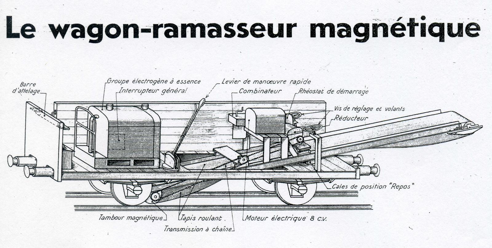

Bonsoir à tous
Voici que je ressors des antiquités,c'est un wagon fabriqué aux ateliers de St Dizier si je ne me trompe pas,qui était destiné à ramasser la ferraille qui restait sur les voies après des travaux.Je ne pense pas que ce wagon est eu une descendance.J'y joins un plan assez succinct pour vous faire une idée

Salut Christian,
Documents intéressants ! La descendance se retrouve aujourd’hui sur les trains de coupe. Y a-t-il eu autre chose entre les deux ?

Je me souviens bien de l'article paru dans la vie du rail.....jadis
encore une belle réalisation :bravo: :bravo:
