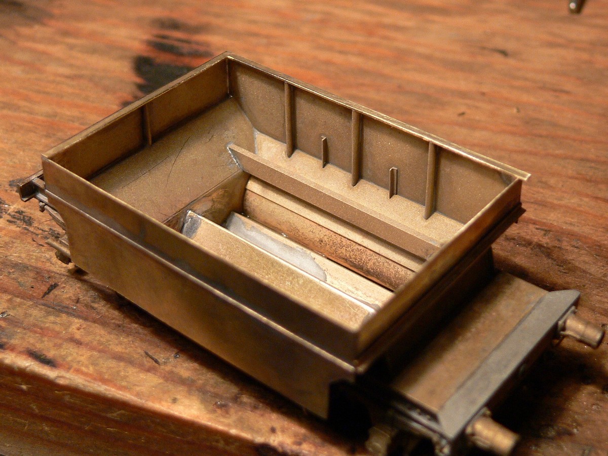

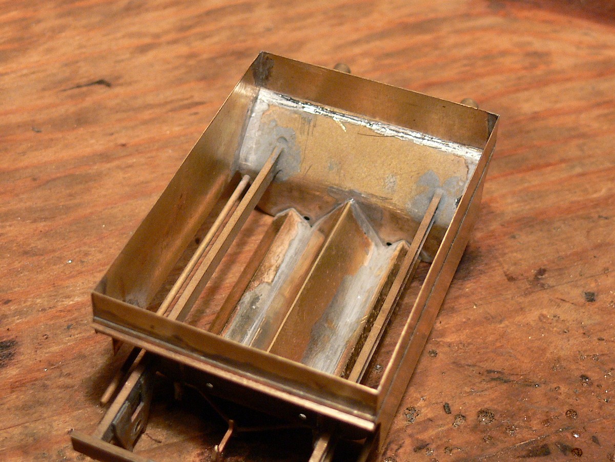

Voilà le travail du weekend.
Posé les guirguilles sur la caisse :
Puis le fond.
Tôle de 0.2 pliée + 2 demis tubes carrés en laiton soudés de chaque côté et mise en place :
Montage d'une tôle de 0.2 recuite pour la courber plus facilement et faire les bords en arc de cercle :
Tout, c'est tout pour ce soir !

Maintenant un petit essai de fabrication des renforts de la benne.
Je commence par tracer fortement une ligne à l'aide de la pointe d'un cutter sur un bout de feuille de laiton préalablement découpée, et je plie suivant cette ligne.
Ensuite la mise en forme finale se fait à l'aide d'un disque diamanté, d'une lime fine et de papier de verre :
C'est pas simple, mais ça ne rend pas trop mal.
Il en reste 7 à faire... :?

Mais on continue !
Pour les bords longitudinaux, la manière de faire les montants étant trop délicate et la probabilité d'en faire 3 identiques étant faible, j'ai changé mon fusil d'épaule...
Tube de 1 mm avec un fil de maillechort de 0.5 à l'intérieur, ovalisé à l'étau.
Un coup de lime sur le dessus pour faire un petit plat, on biseaute et zouh...
On les met en place ainsi que les petits montants en L (profilé 1x1 réduit à 0.8x0.8 mm) et voici ce que ça donne après un léger sablage pour mieux voir :
On prend les bords d'une plaque de photogravure d'un kit terminé bien d’équerre (à garder précieusement), d'une largeur de 1.5 mm pour faire le bord haut de la benne et on soude :
Voili voilou, ça me semble tout à fait correct...
Il ne reste plus que l'autre coté à faire pour terminer l'intérieur de la benne.
