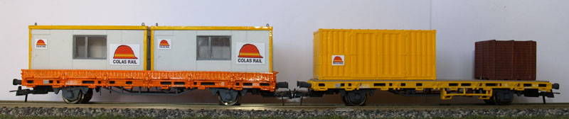

Il y a peu de temps, j'ai commandé chez Pierre-Dominique, L'ensemble containers pour chantier TSO de SAI. Je l'ai, un peu personnalisé au couleur de Colas-rail pour le premier, et pour le wagon le plus ancien avec les logos Seco-rail.
Amicalement Laurent Peltier

Bonjour, bonne initiative.
Quel est ce joint horizontal et disgracieux sur le conteneur jaune Seco.
Sinon, ça brille pas mal.Et hop, un coup de vernis mat.
Ciao. Philippe

Je pense, que tu parles des autocollants Kibri, je vai les retoucher pendant les grandes vacance.
Pour la brillance, j'ai fait quelques tentatives en utilisant le flash avec, mon nouveau appareil photo. Vendredi en fin de journée la luminosité n'était pas bonne. J'ai testé sans, c'étais pas la journée idéal.

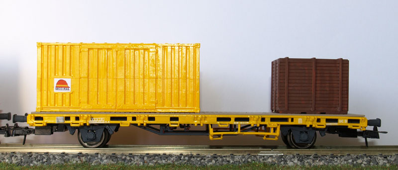

Non, pas au niveau des autocollants (Kibri?): sur le dernier cliché, il y a un joint de moulage horizontal peut-être accentué par la peinture (en bombe?).Sinon, en revoyant tes modèles, les tampons carrés et allémaniques sur Ks ou Lg doivent êtres ronds il me semble.Pas d'étriers de freins...au regard du prix de vente, il faut vraiment être "fondu" pour acheter via SAI.Avec une base Roco tu aurais peut-être un wagon plus conforme.Le principal c'est aussi de se faire plaisir.
Ciao. Philippe

Ah, tu m'as devancé!Tu n'en trouveras pas chez Tamiya, il n'existe pas.
Par contre, chez Mr Hobby oui;j'en ai commandé chez Hobby Trains, en attente de livraison.Attention, le vernis HB en bombe jaunirait avec le temps.Sinon, aéro (voir avec un club si tu n'en as pas).
Ciao. Philippe

Pour les étriers, j'en ai pas mis, car sur les premiers wagon Kibri, j'avais un gros soucis pour mettre la piéce en place et, j'en ai cassé plus d'une alors je les ai supprimé, bon j'admets que dans la réalité il serait interdit au roulage. Ces wagon-ci, ce son directement Kibri et non Sai, juste les bungalows qui son Sai.
Pour le joint, c'est la peinture, pour les tampons c'est plutôt une personnalisation que la réalité.
Pour les wagons Roco, j'en ai quelques un mais, je n'ai pas encore assez d'expérience pour les modifier.
Il y encore quelques chose d'autres que j'ai modifié sur tous les wagons Kibri, c'est l'attelage. J'ai monté des supports attelage Roco avec une entretoise de 1mm.
Je te remercie pour les renseignements!

Je crois que la ligne horizontale, c'est que sur les container kibri, y'a une bande à monté, car il y a l'option bande lisse ou bande nervuré
Pour info tout les kit Sai sont en faite des kibri, container, wagons...
Je crois même que c'est plus chère chez Sai, le seul avantage c'est la déco fourni dans certain ensemble
Le vernis mat de Model Master est excellent à l'aérographe ou au pinceau, de plus il n'es pas chère ;)

tNe connaissant pas le wagon Kibri autrement qu'un visuel sur catalogue, je ne sais que te conseiller pour les étriers mais il existe deux solutions:
* l'Obsidienne réf. 8040 en laiton photodécoupé à plier, coller et poser une tringlerie en fil de diam. 0,4mm
* Haxo Modèle réf. 84001 en métal blanc à coller plus tringlerie à poser en fil de maillechort, laiton...
Pour les tampons: Haxo réf. 44009 en métal blanc.
Sinon, il devrait y avoir un volant de frein, des mains d'atteleurs...SMD propose un kit réf. 022 très bien conçu et utile pour plein de wagons.
Lance-toi, tu verras, ce n'est pas insurmontable et ça risque te donner des idées beaucoup plus entreprenantes (kit laiton ou résine...).
