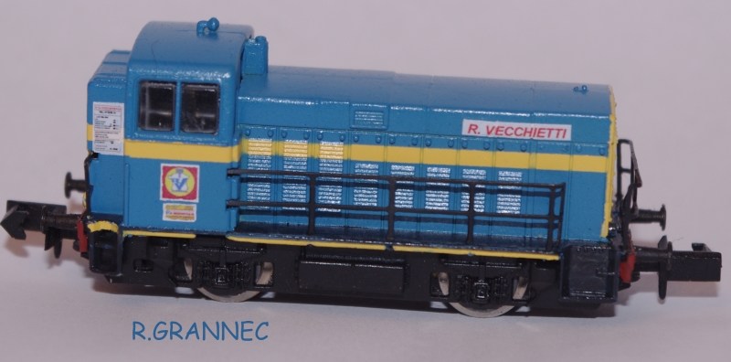

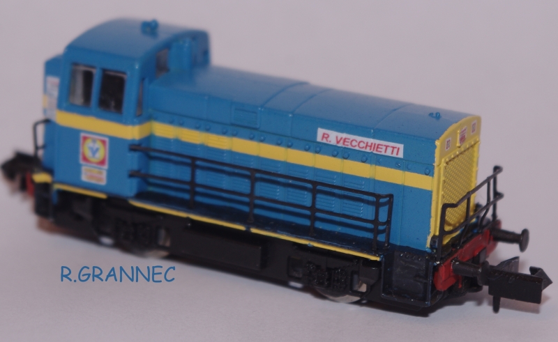

Voici ma dernière réalisation en TTX, un Y51100 en déco Vecchietti

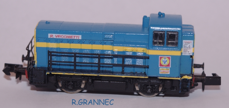

Messagepar CC72005 » 31 Jan 2013 19:07
Voilà pour ce soir.

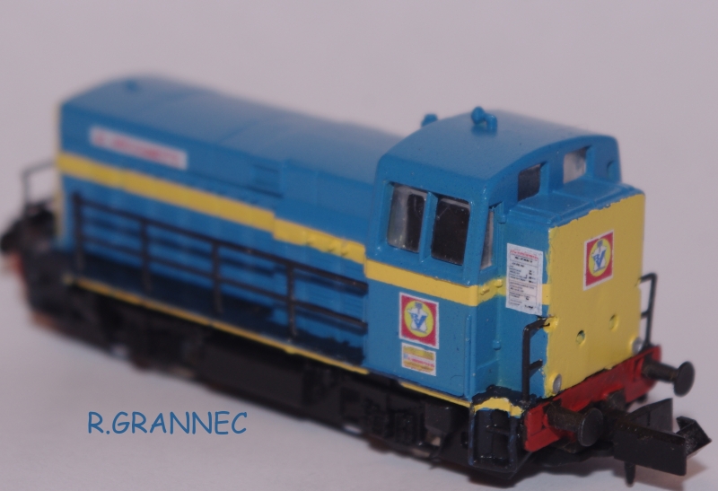

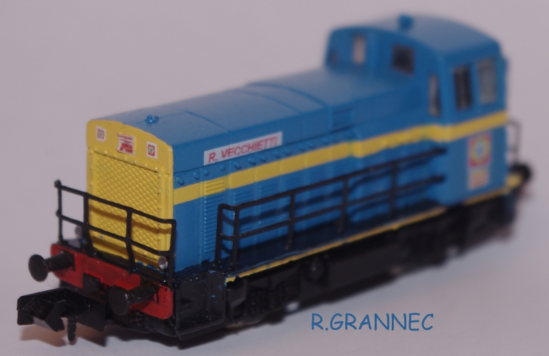

Pas trop de travail sur cette engin pour le rendre potable, suppression du troisième feu, rendre le capot arrière plat contrairement au modèle original et surtout suppression de la cheminée centrale par une nouvelle près de la cabine (cheminée réalisée en impression 3D).

Réalisation de rambardes en laiton photogravé à la place des rambardes plastiques d'origine (un peu grossières et fragiles dans le temps)
Cette machine Arnold a presque 30 ans d'âge voire 35 !!!
