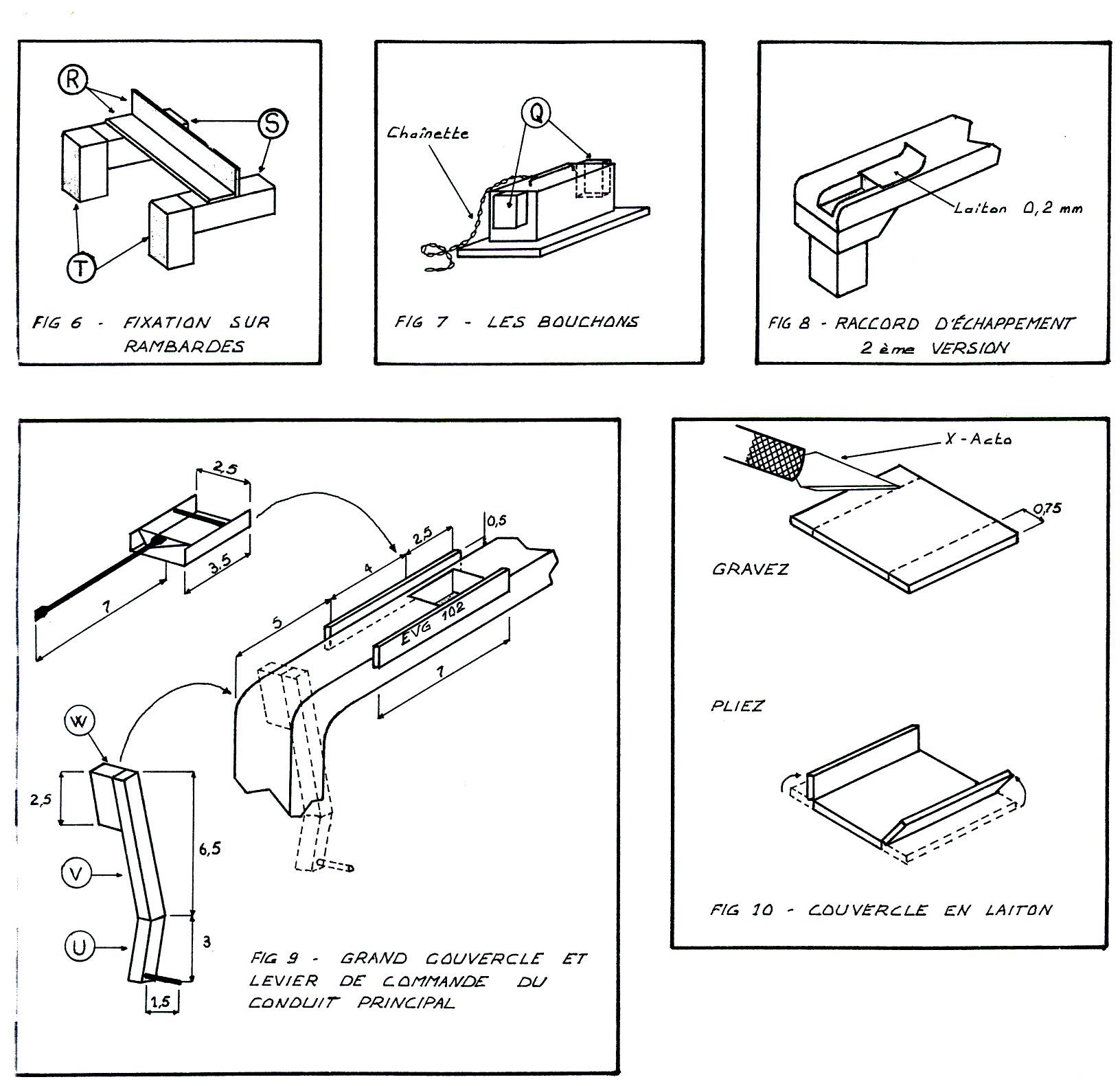

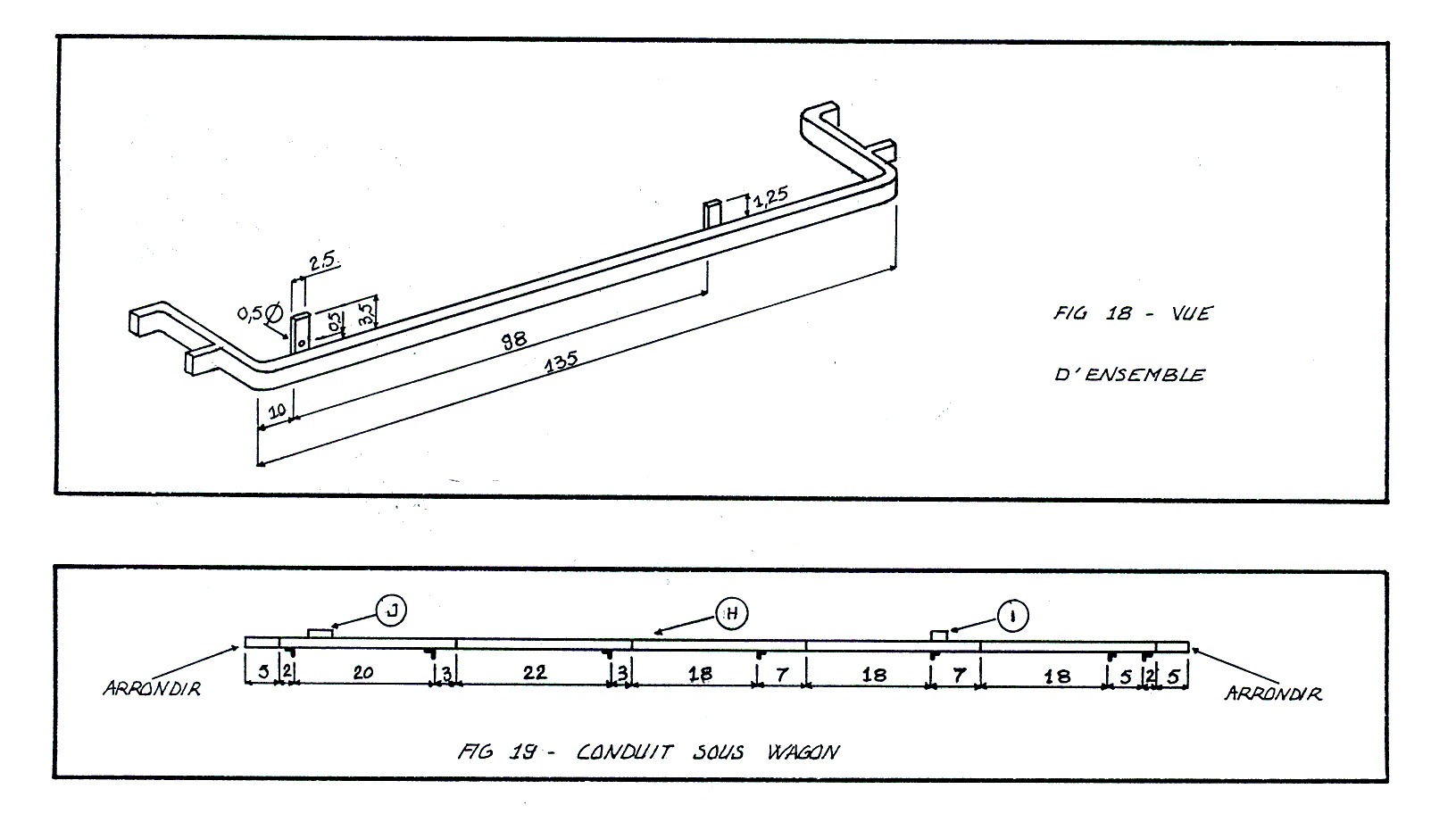

En effectuant quelques rangements, je viens de remettre la main sur les plans originaux que j'avais dessinés pour les articles parus dans n° 409 et 410 de RMF. Je vous en fait profiter si vous souhaitez réaliser ces modèles ;)

par Bruno PERES

Plans faits à l'époque au Rotring :siffle:
Heureusement, il y a mieux aujourd'hui Daccord07
