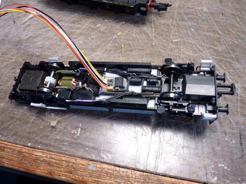

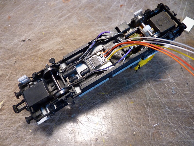

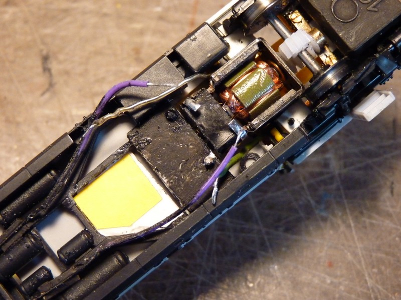

comme tout mon matériel est passé en digital, ma bourreuse Liliput en HO devait un jour subir le même sort sinon je la revendait...
je l'ai confiée a mon détaillant qui l'a digitalisée sans problème avec un décodeur ESU réf 52688 (décodeur pour le N)
ça tient pile poil debout dans le logement moteur. il en a profité pour rajouter un conducteur...
fonctionnement silencieux et progressif. pas d'à-coups... par contre, la puissance du moteur est assez faible. si j'ai pu pousser sans problème ma régaleuse kibri, en revanche, elle a eu un peu de mal a tracter le stabilisateur kibri du fait que son plancher soit lesté... elle patinait par moment en courbe... avec un seul engin en poussée ou traction pas de soucis à condition qu'il ne soit pas trop lourd...

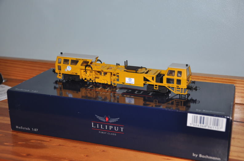

photo de ma bourreuse aux couleurs de TSO
Bonjour, serait-il possible de connaitre les origine des logos TSO (rond et rectangulaire) ?
Par avance merci.
pascal

ils sont de réalisation personnelle. j'ai récupéré et redimensionné sur un logiciel de PAO les logos sur le forum et imprimé avec du papier calque blanc en A5 de chez colorado decals
