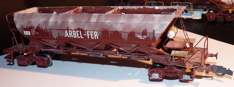

Voila je vous montre les modifs que j'ai entrepris sur les fads Jouef
autre wagon
le vrai wagon
version avec passerelle de controle
premiere version origine , mais nouvelle echelle en laiton

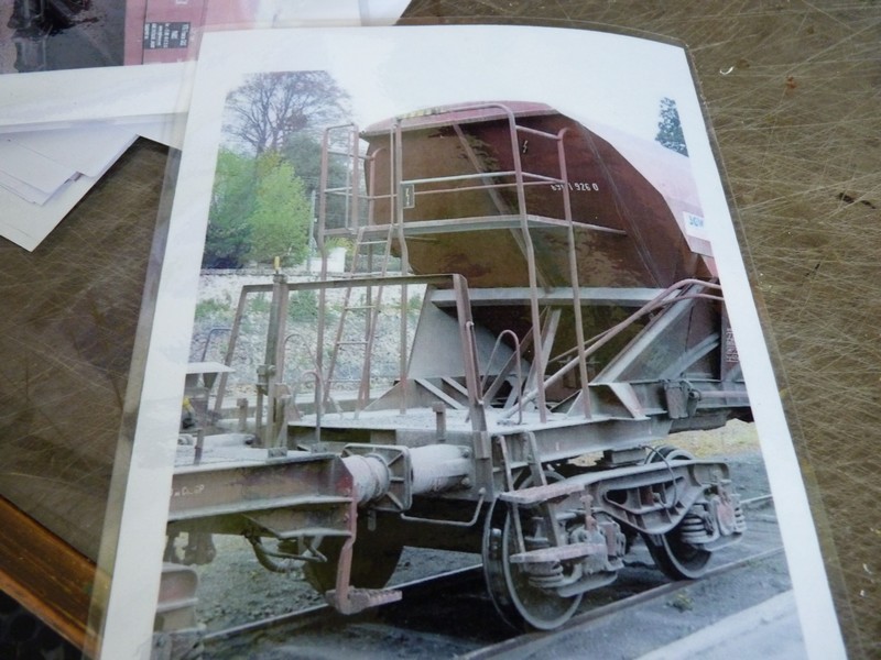

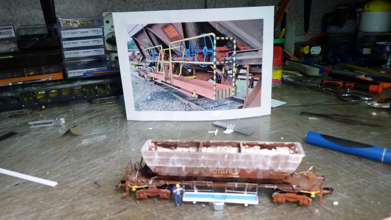

je continue mes transformations en essayant de construire un wagon pour déverser le ballast sur les voies
en essaie de mise en place de la passerelle des opérateurs
avec la photo du vrai

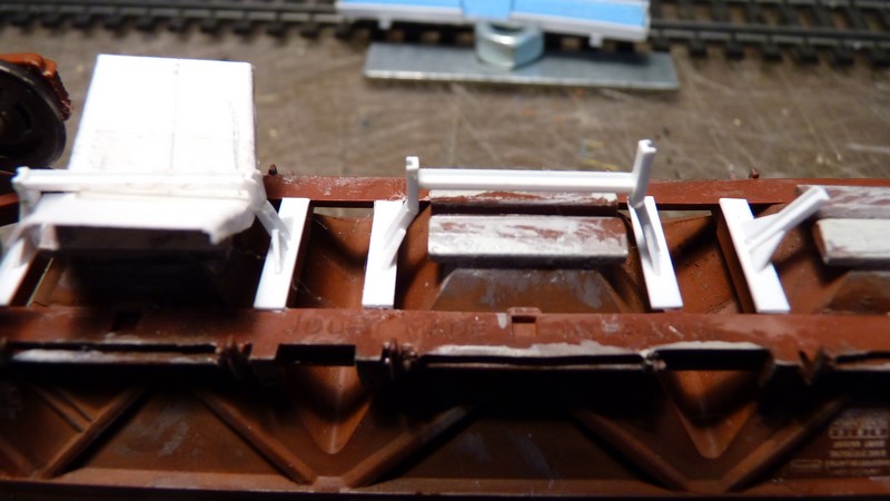

bonsoir
la suite , mise en place des déversoirs
essai de mise en place des deverssoirs avec la passerelle

Messagepar Didier » 12 Déc 2010 09:32
Jolie cette (re-) construction / amélioration ... :bravo:
Re: mes wagons trémis Jouef améliorés
Messagepar x2900 valdahon » 12 Déc 2010 10:33
Oui supebre, quel talent, j'ai une rame de cinq de ces wagon, mais je n'ose m'y attaquer. . .

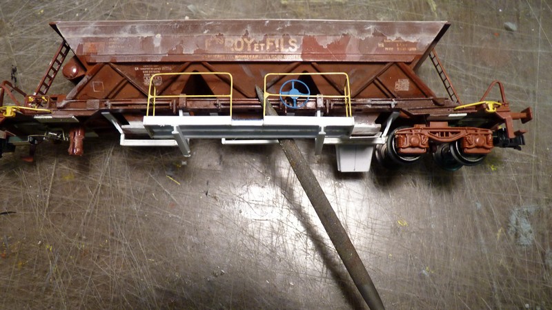

bonsoir

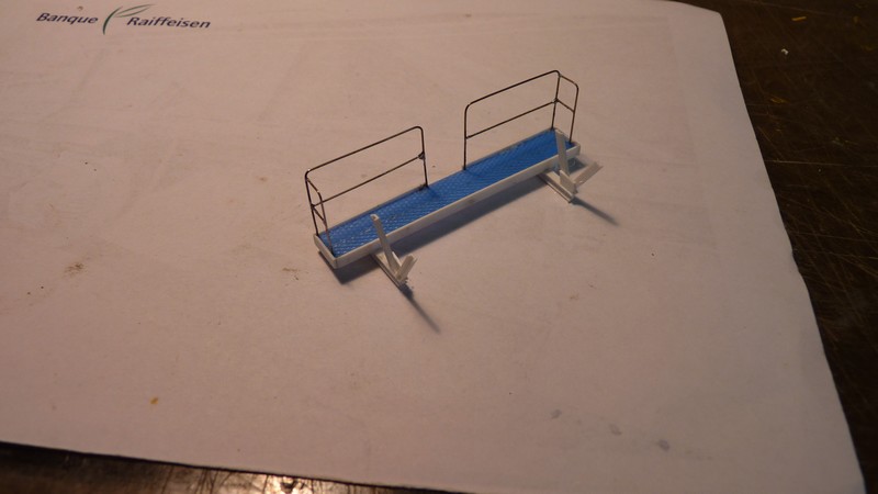

suite des travaux qui se font lentement essai de construction des déversoirs ,confection des volants ( 1 pour l'instant ) et essai de l'ensemble
le dessous
idem
la passerelle

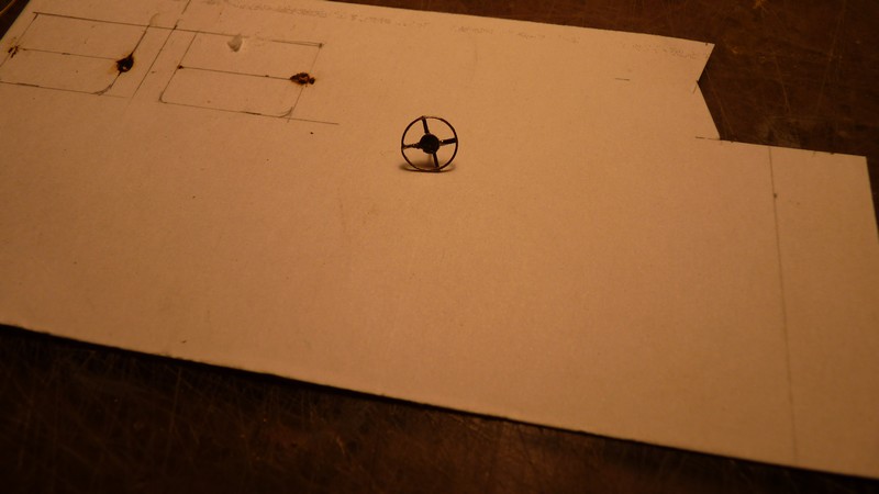

fabrication du volant de manœuvre des trémies

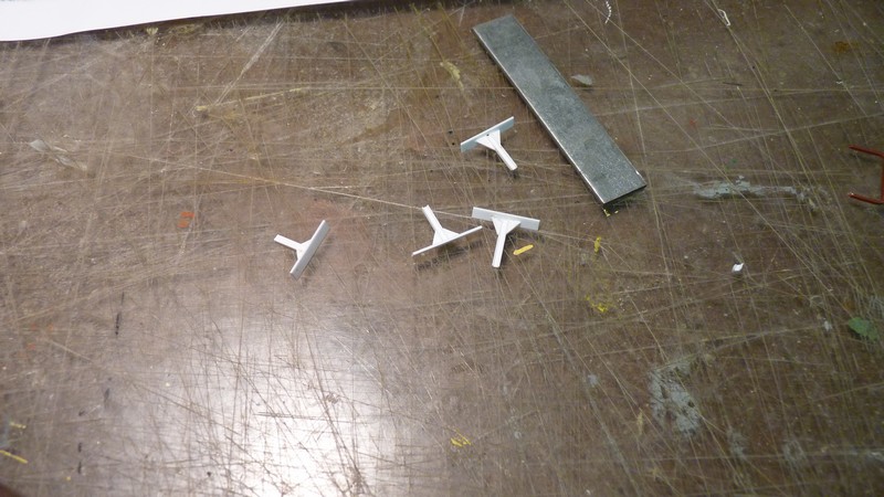

suite
confection du moyeu des volants
mise en place et soudure des bras

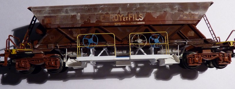

un volant terminé
le volant de manœuvre à sa place , peint avec la passerelle, maintenant il me faut faire les 2 autres et mettre les trémies autre histoire!

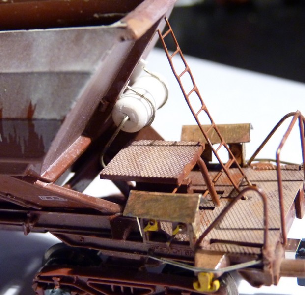

Messagepar recoules » 14 Déc 2010 21:39
suite des travaux avant mise en peinture et patine
Fichiers joints
wagon a ballast avec ses deversoirs côté opposé à la passerelle
P1010406 - Copie.JPG (57.17 Kio) Vu 1565 fois
vue rapprochée surn le reservoir et protection des manettes de frein
boggie revu , changement de palier , remplacement du reservoir + conduite , protection des manettes de frein

vue côte passerelle et volants

Messagepar Readii94 » 15 Déc 2010 07:49
Très beau travail, très fin, chapeau daccord07
