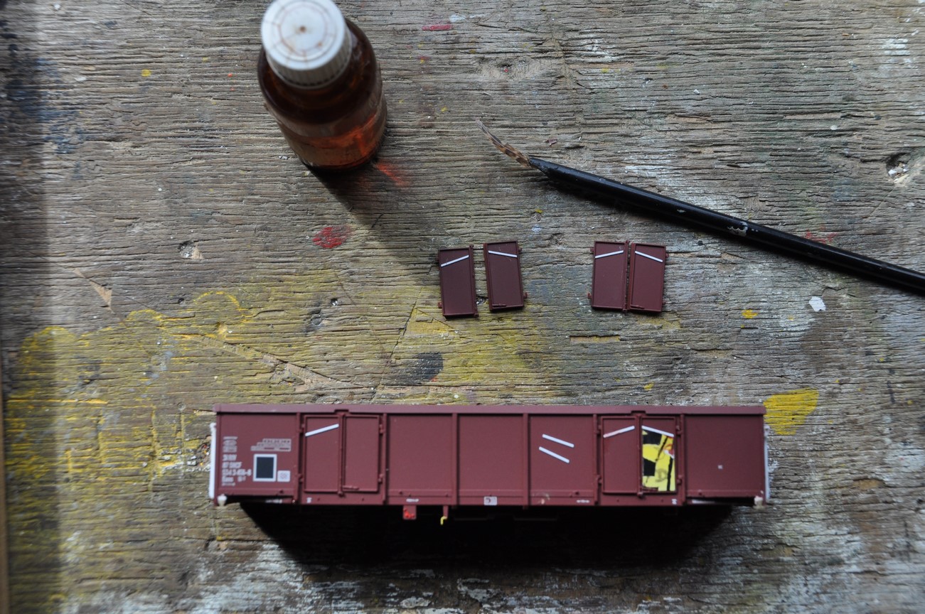

Ensuite, je me suis attaqué aux portes, dont certaines ont été renforcées
Pour obtenir des renforts identiques, je me sers de gabarits en carton.
Le gabarit est retourné pour faire la porte symétrique.
Re: Tombereau Eaos transformé en UAS F28
MessagePosté: 29 Fév 2016 19:01
par HOISTE59
Voici le résultat :
J'ai volontairement laissé des portes non renforcées, parfois une sur deux, afin de varier l'aspect final de la rame.

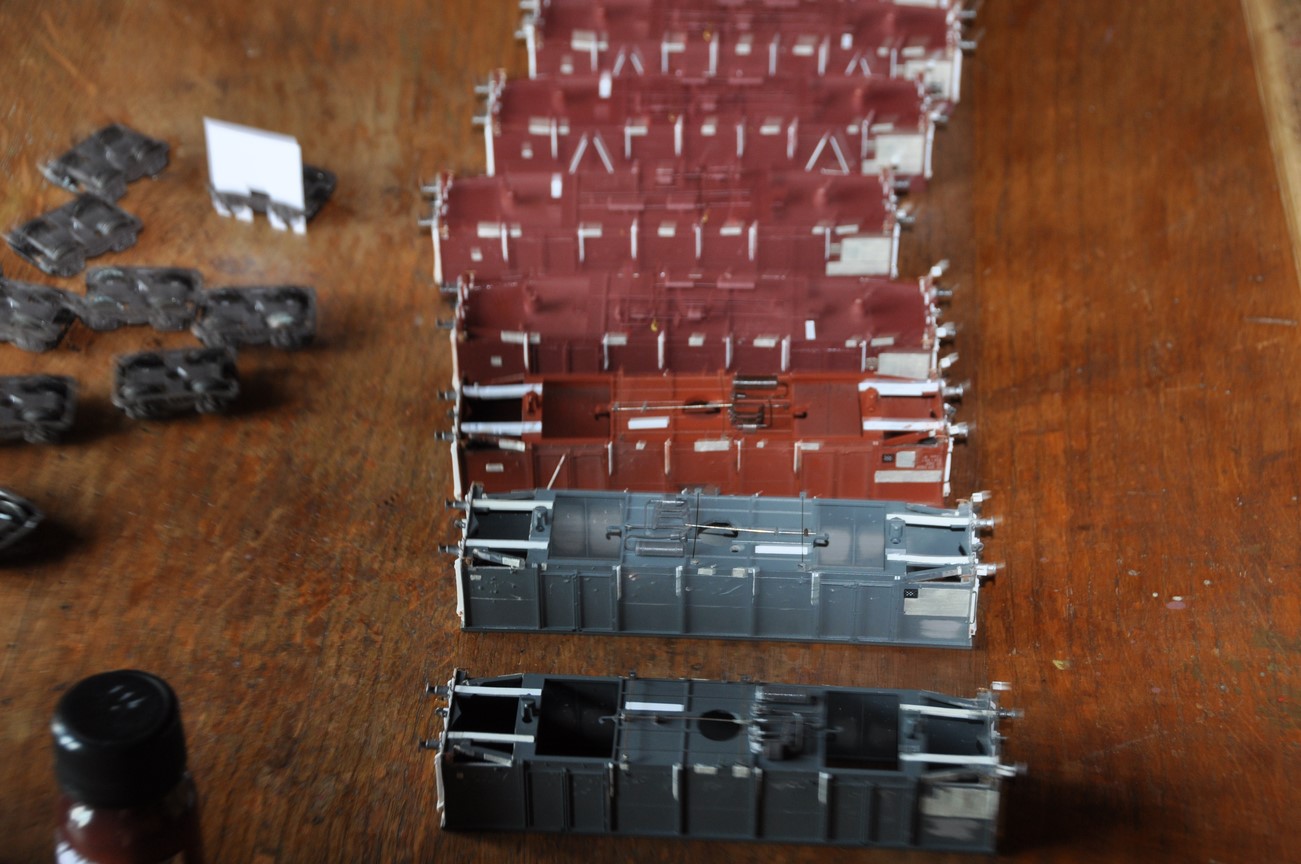

On passe aux détails des dossiers, et il y en a un paquet!!! :mdr106:
Préparation du matériel pour fabriquer les mains courantes, d'atteleur, etc...
Là encore, un gabarit permet d'aller plus vite et plus juste, lors de ces tâches répétitives.
Après la mise en place de toutes ces petites pièces, et quelques peaufinages sous caisse, on va pouvoir passer à la peinture.
