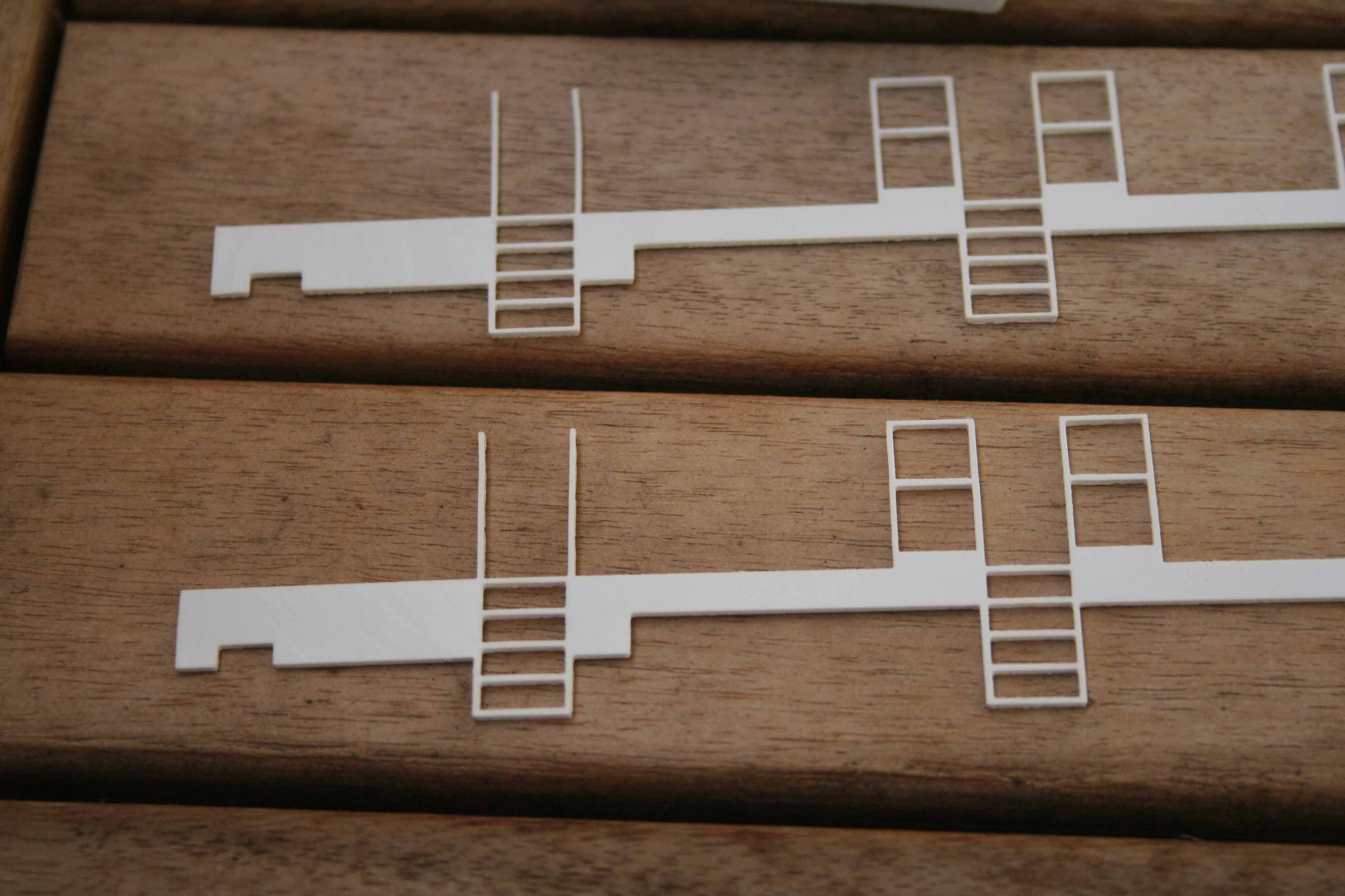

Un des flanc du châssis à la sortie de la machine, les rambardes sont épais de 0.7 millimètres!

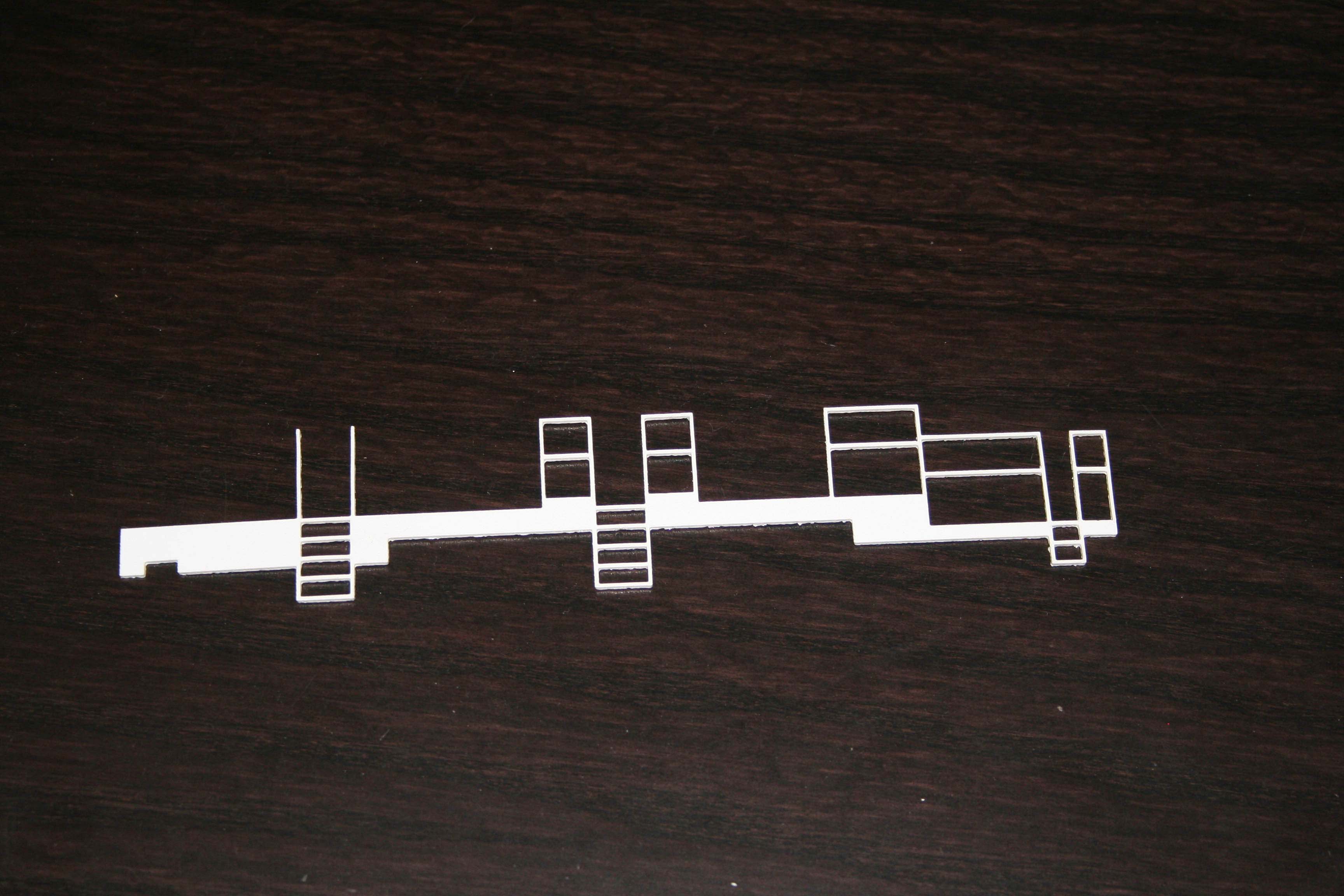

Une des pièces découpée et gravée

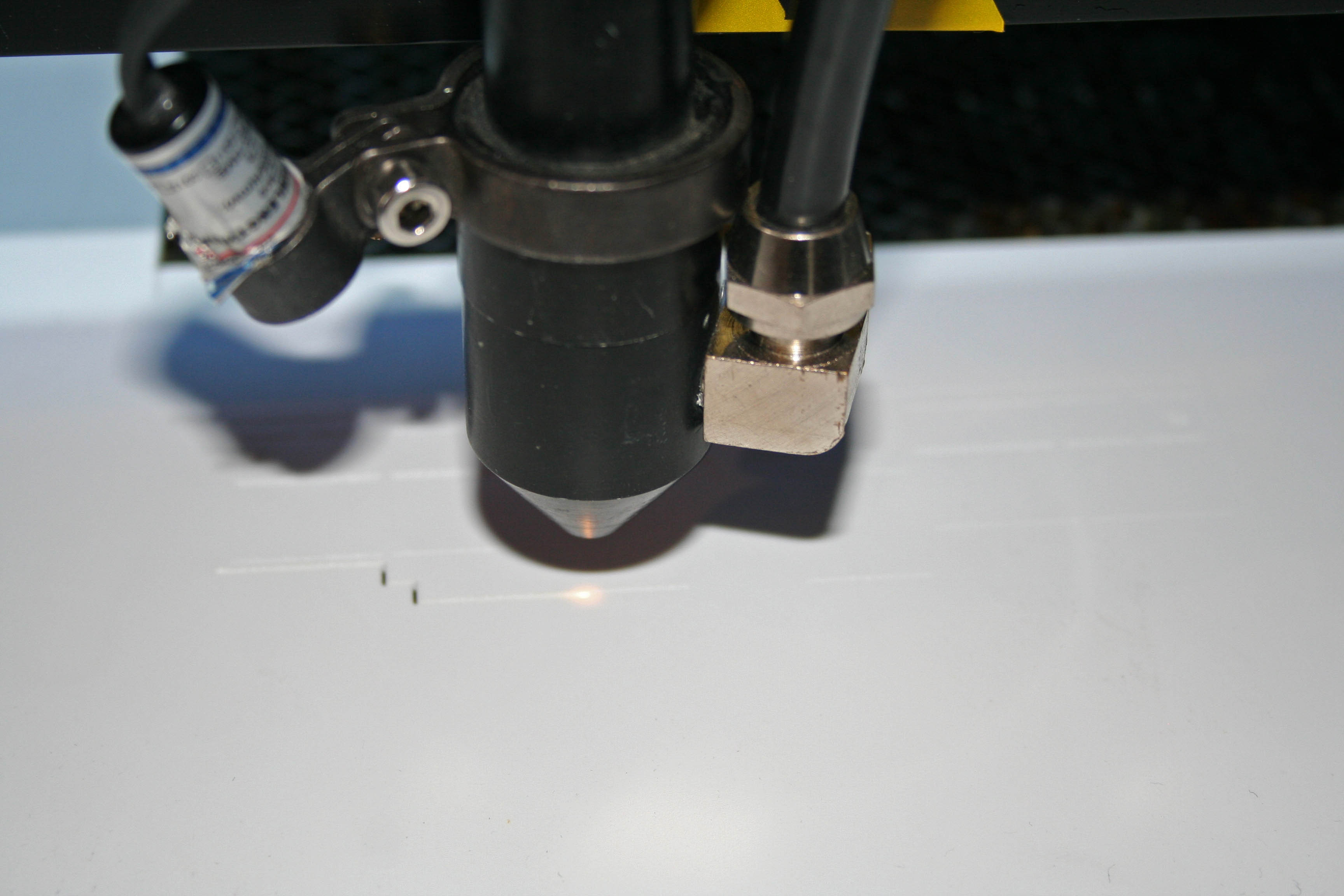

Le faisceau mesure 0.015 millimètre!

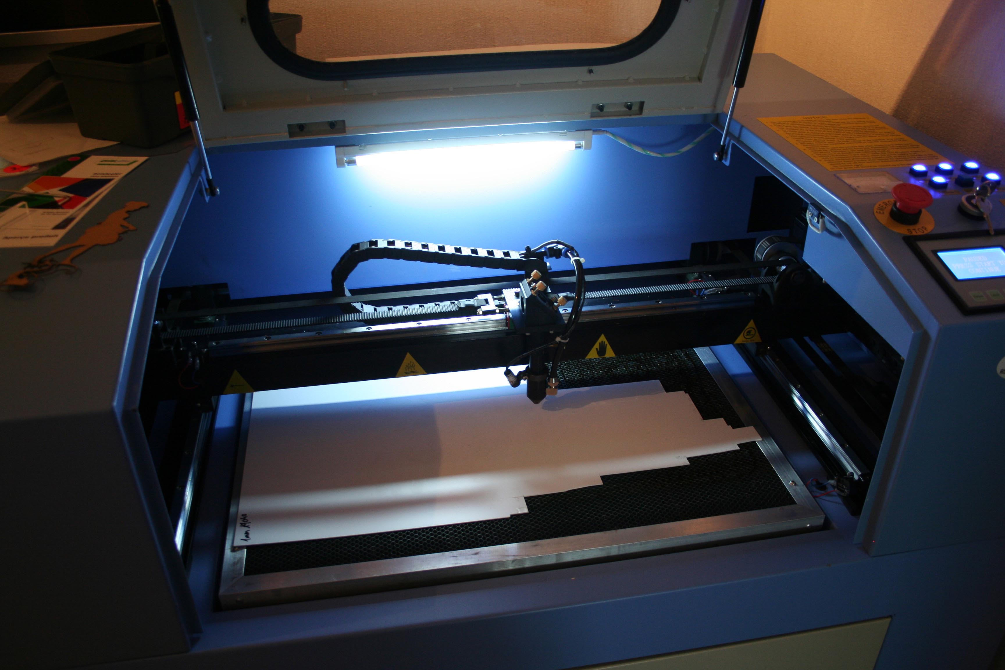

Le plateau de travail de 40x60 cm

Il est certain que la précision des angles est au rendez-vous. Cette technique doit être intéressante pour les découpes complexes et pour les pièces répétitives (autres que des morceaux d'Evergreen qui peuvent être découpés au massicot bien entendu !).
Petite question : sur la photo 1, on voit quelques irrégularités sur le bas de chaque découpe. Je sais que la photo accentue toujours les défauts, mais est-ce que cela se voit à l'oeil nu ? A quoi est-ce dû ? Est-ce facilement rattrapable (je pense que oui avec juste un petit coup de papier verre) ?
En tous cas, chapeau !

Question temps, faire la découpe de 2 flancs de châssis a pris 1min15!
il faut effectivement un ponçage léger, car il reste des morceaux de matériaux qui ont fondu et qui peu s'accrocher, mais l'enlever tient plus d'enlever la poussière, plutôt que d'un ponçage sérieux

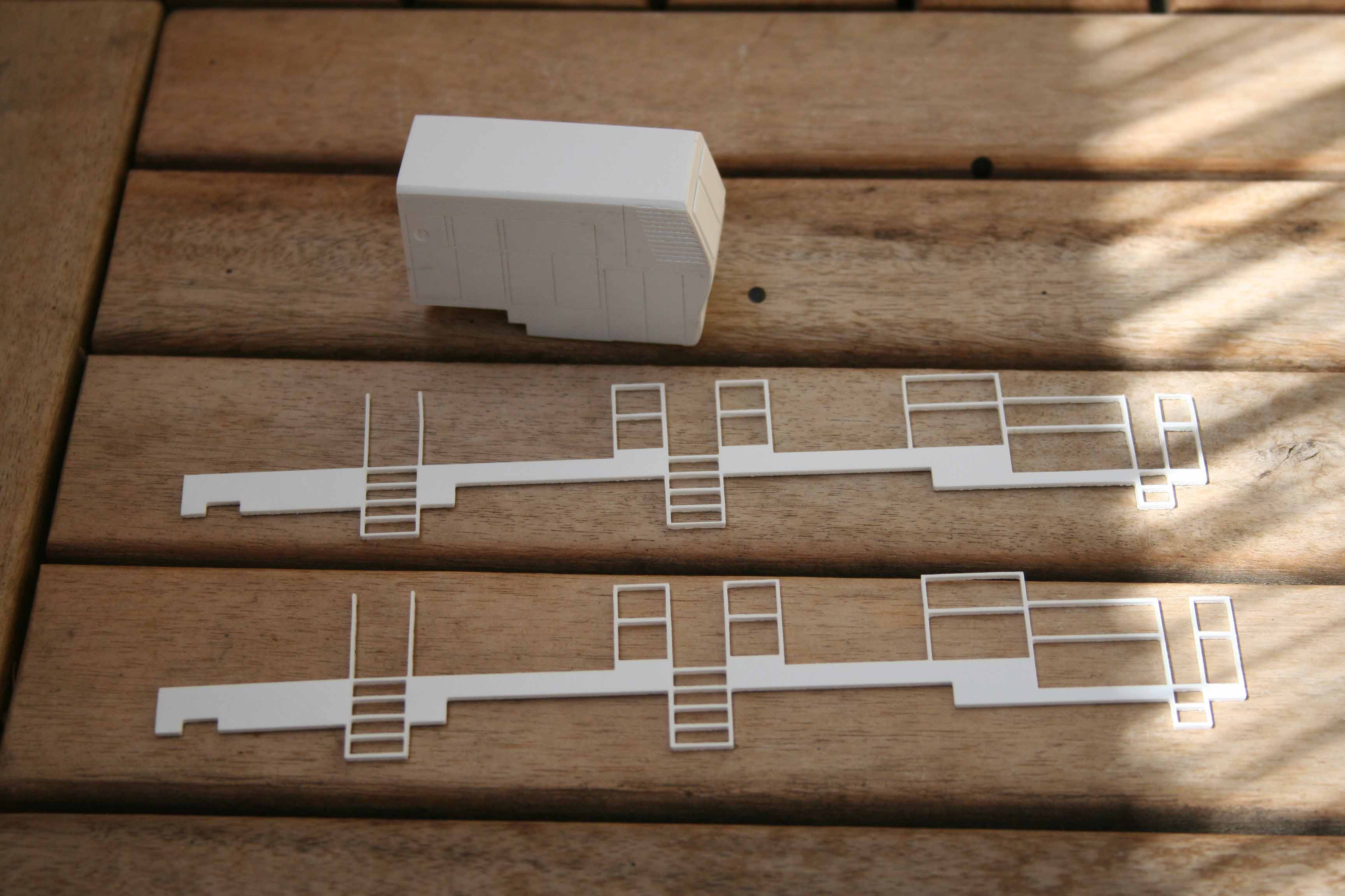

les 2 flancs de châssis et le bloc moteur arrière monter, les pièces s'emboitent à la perfection!
en haut, la pièce non poncée, en bas, la pièce poncée

La machine est une azertek 6040
Plateau de travail de 40x60 cm
puissance de 15à60w
