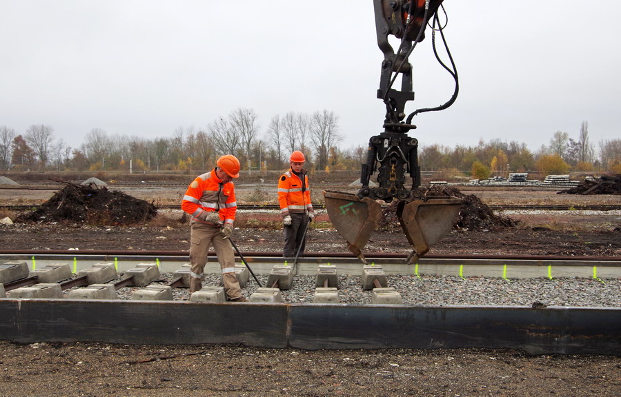

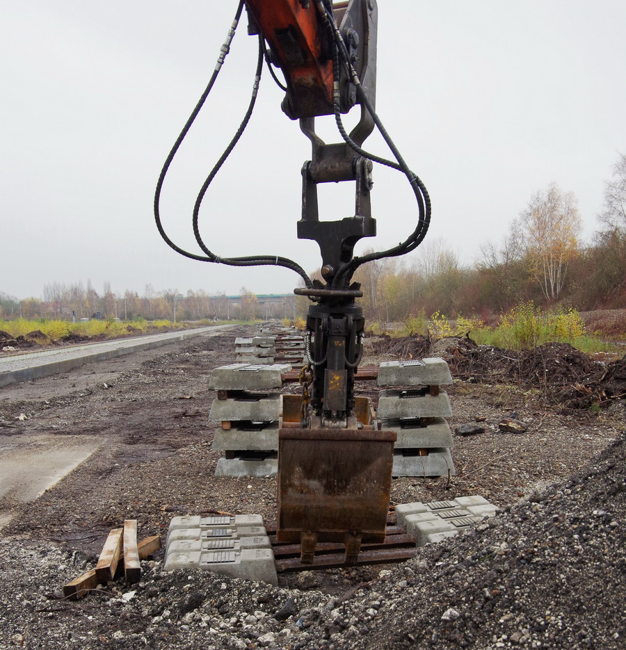

suite du reportage de Gtr Lefèvre à Longueau le 26-11-2018 :D
mise en place des traverses bibloc neuves avec la Pelle Rail route Case 788 PRR n° CGG0229077 Colas Rail F 6200036 sur le site de travaux de Longueau le 26-11-2018
Re: Base de travaux arrière Longueau (80) Travaux VRD
Messagepar Bruno37 » 02 Déc 2018 17:33

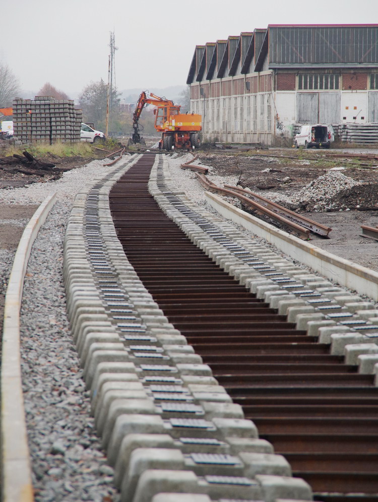

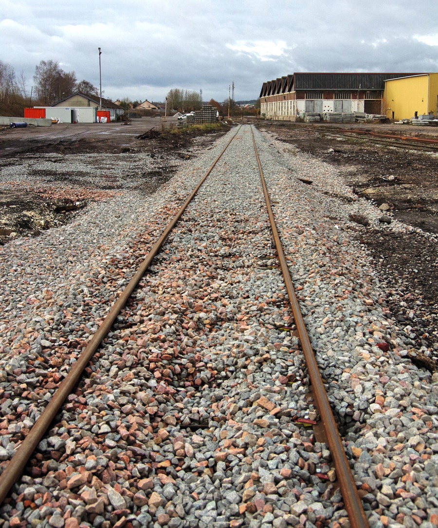

la nouvelle voie avec des traverses bibloc neuves sur le site de travaux de Longueau le 26-11-2018

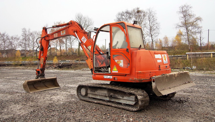

Pelle à chenille Neuson 8002 RDV - 88 de 1999 Colas Rail F 6200069 (pour le ballast) sur le site de travaux de Longueau le 26-11-2018

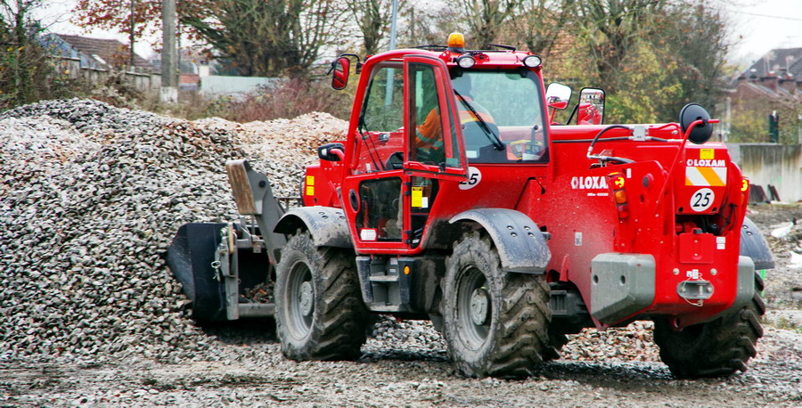

Chargeur LOXAM en location pour le ballast sur le site de travaux de Longueau le 26-11-2018

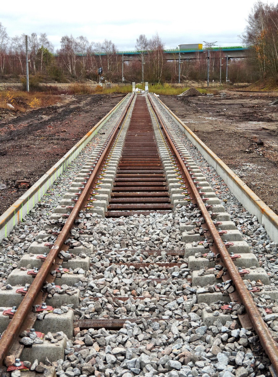

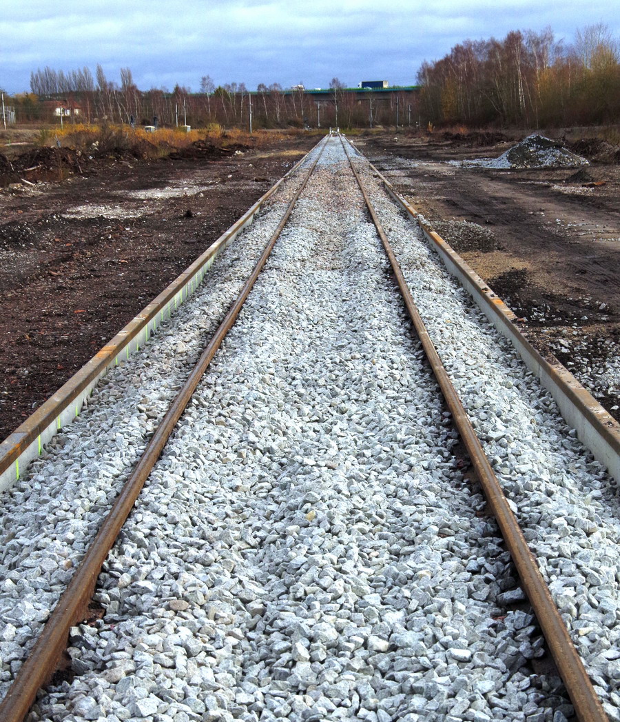

Finition de la voie en estacade de 500 m de long pour permettre le déchargement par gravité de wagons trémie par le dessous avec
manutention chargeur à tapis du ballast par récupération des cailloux par le dessous et dépose directe dans des semi-remorques.

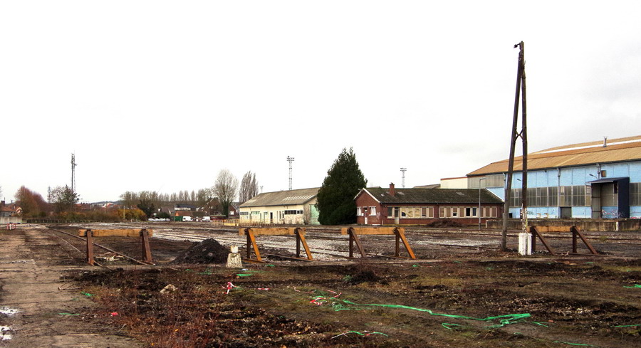

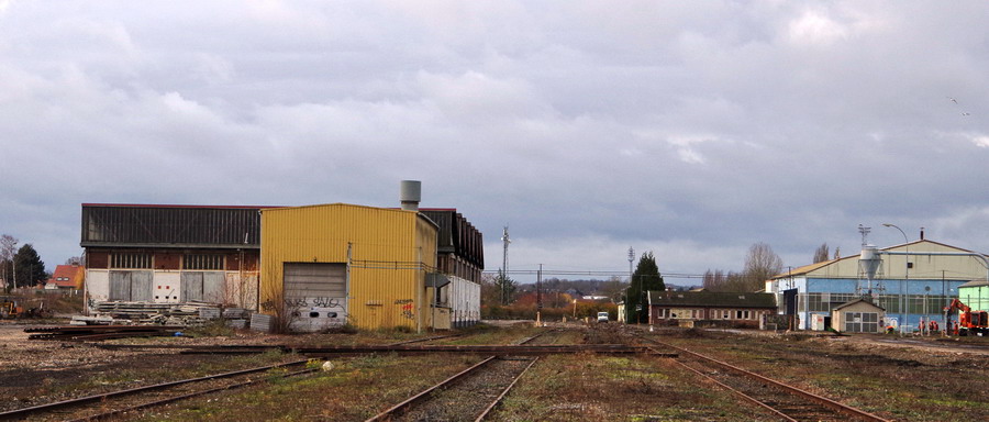

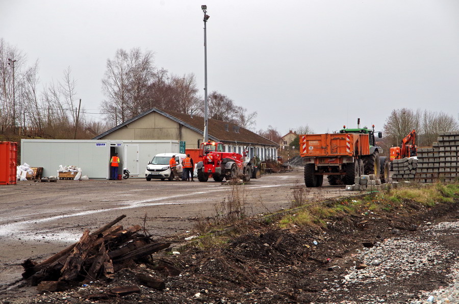

l'entrée de la base de travaux arrière à Longueau le 07-12-2018
l'ensemble de la base de travaux arrière à Longueau le 07-12-2018

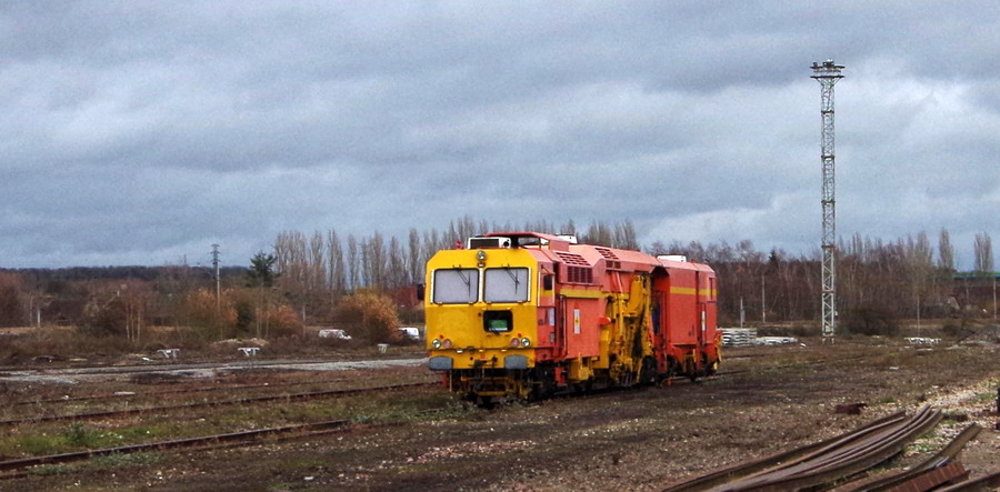

présence de la Bourreuse B66 UC Matisa n°6604 -99 87 9 124 532-2 Colas Rail sur la base de travaux arrière à Longueau le 07-12-2018

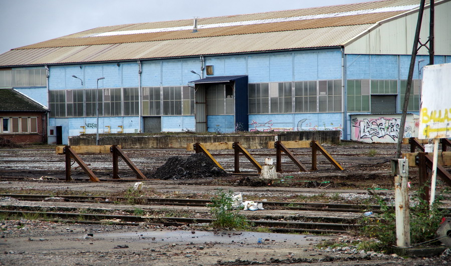

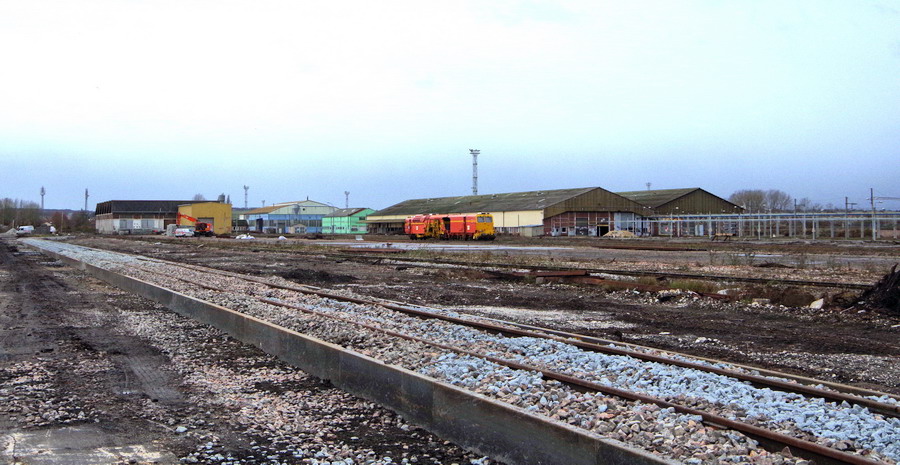

la voie en estacade de 500 m de long pour permettre le déchargement par gravité sur la base de travaux

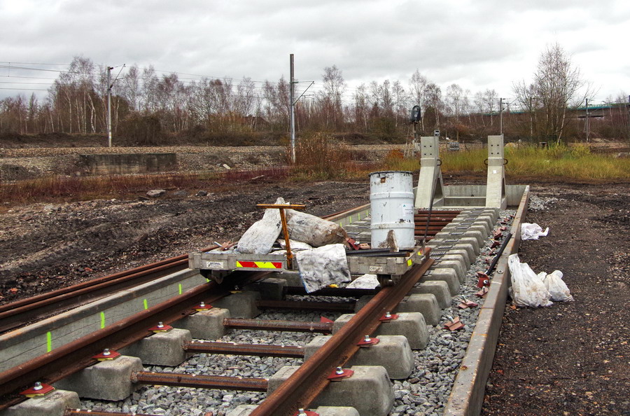

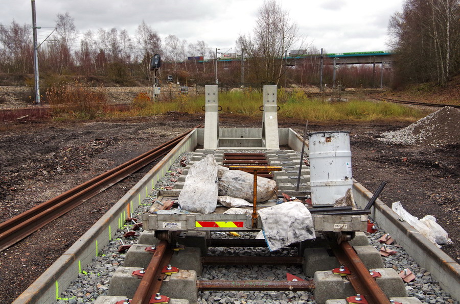

montage d'un heurtoir sur la nouvelle voie en estacade de 500 m de long + Lorry Mecarail CMU 1T type L125 n°3619 - Colas Rail
montage d'un heurtoir sur la nouvelle voie en estacade de 500 m de long sur la base de travaux arrière à Longueau
le 07-12-2018

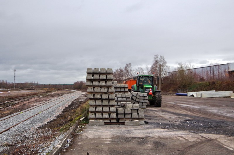

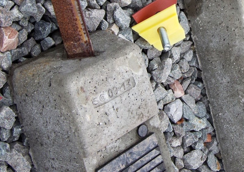

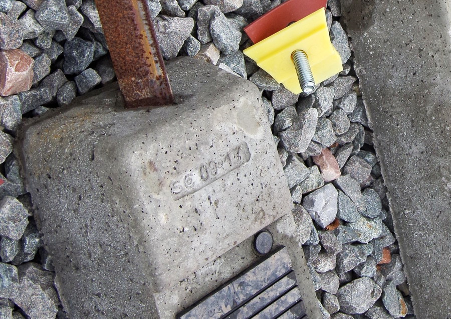

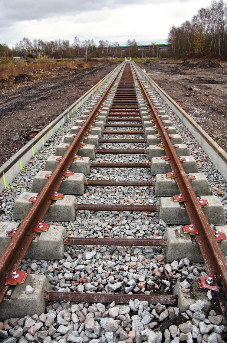

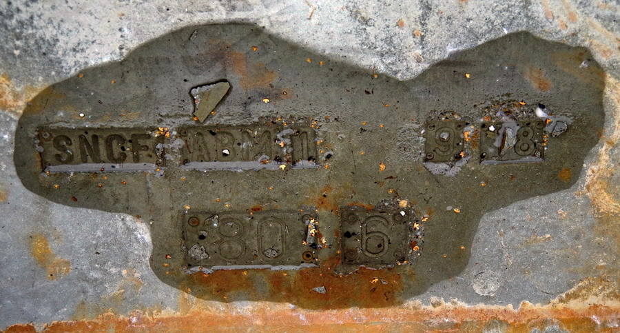

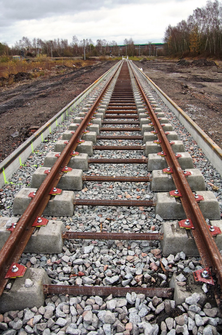

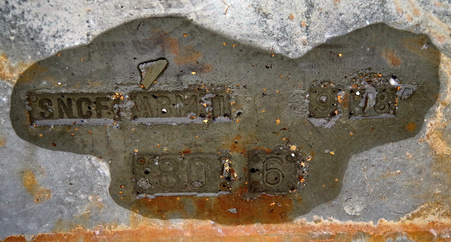

Voici la suite du reportage de Gtr Lefèvre le 07 décembre 2018
avec les traverse bi-blocs en béton armé
Ce type de traverse, formée de 2 blochets reliés par une entretoise métallique, est majoritairement présent sur le réseau français depuis les années 50. Bien que progressivement remplacées par les traverses monoblocs, elles sont toujours présentes sur des voies à moindre trafic.
lien avec les traverses bi-blocs de http://www.stradal-ferroviaire.fr/gamme ... eton-arme/
Traverses bi-blocs en béton armé sur la base de travaux arrière à Longueau le 07-12-2018

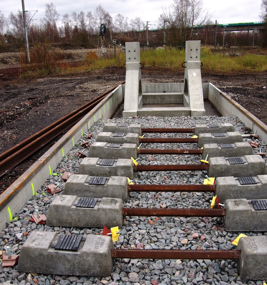

Messagepar Bruno37 » 11 Déc 2018 15:52

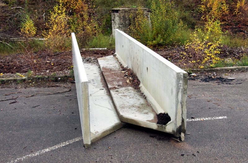

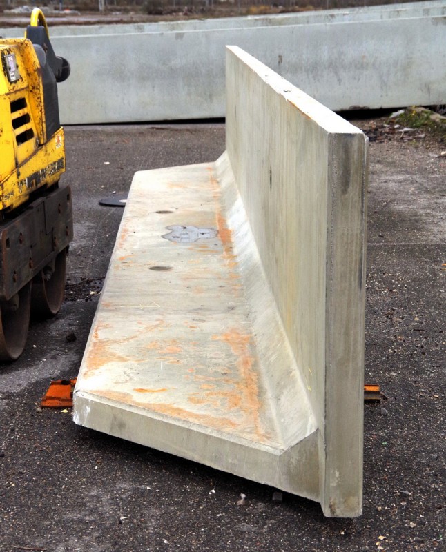

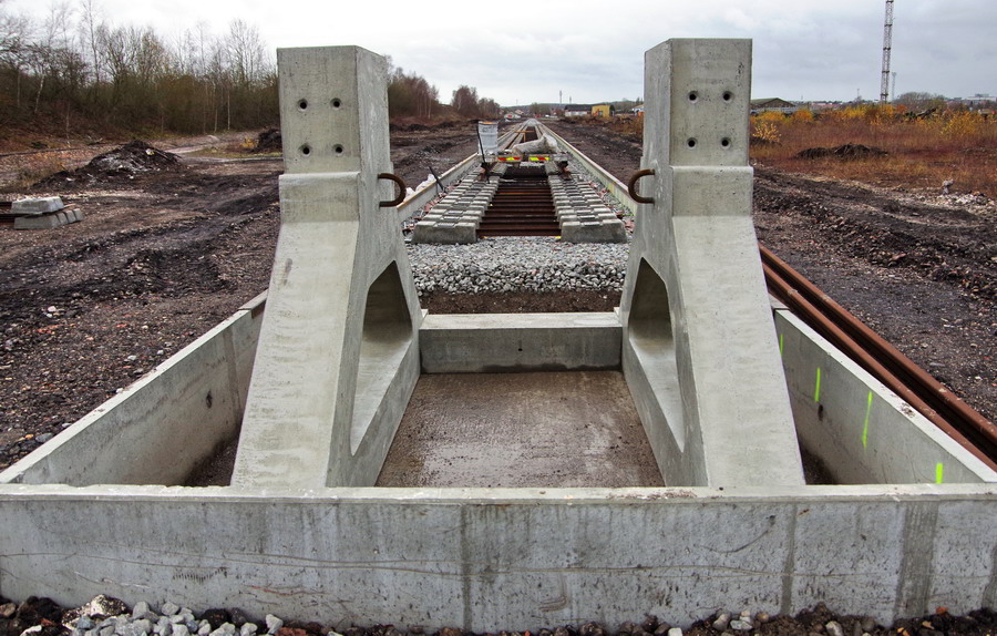

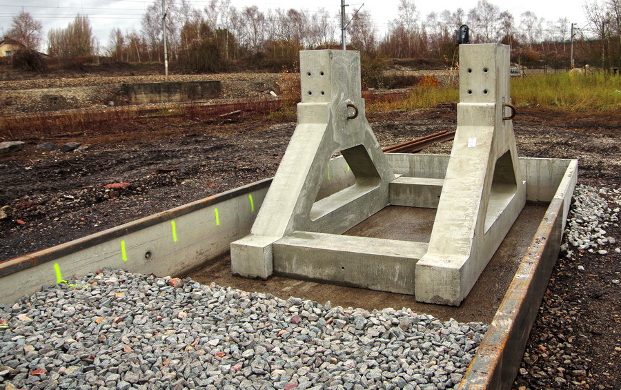

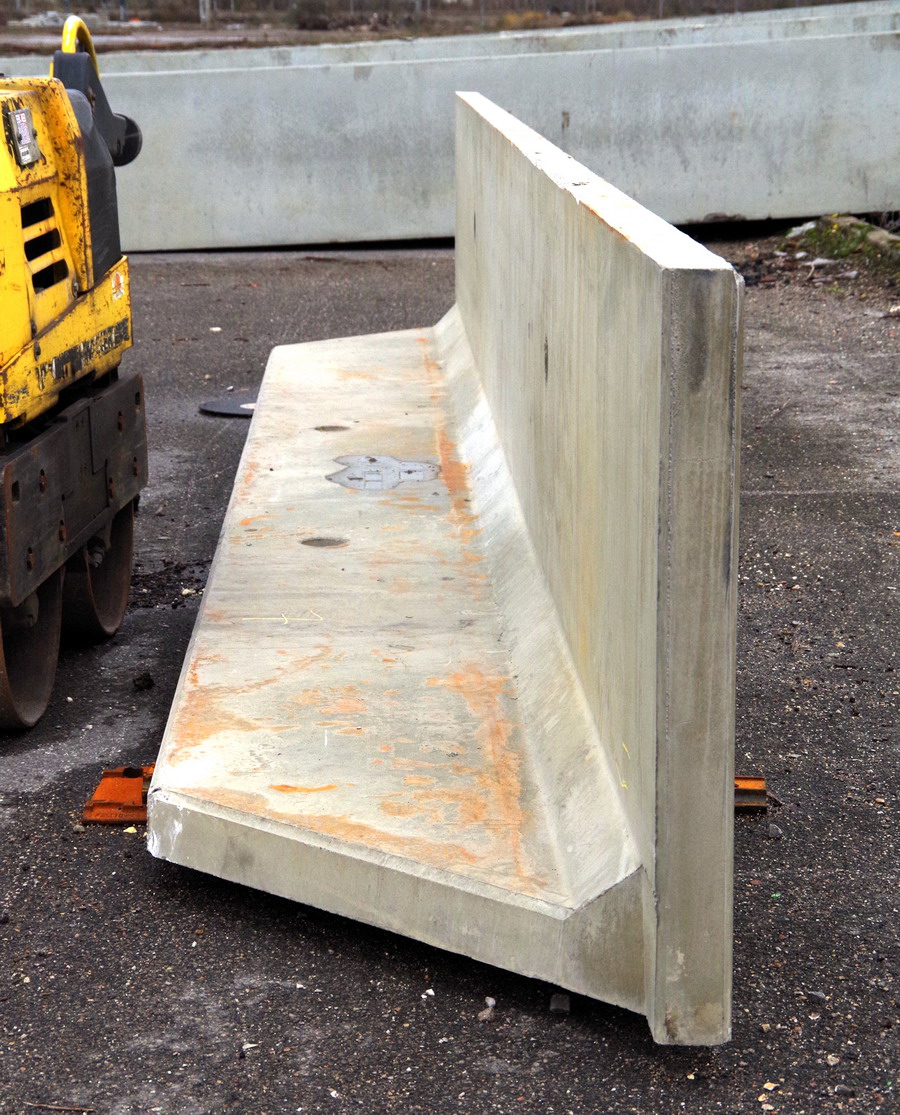

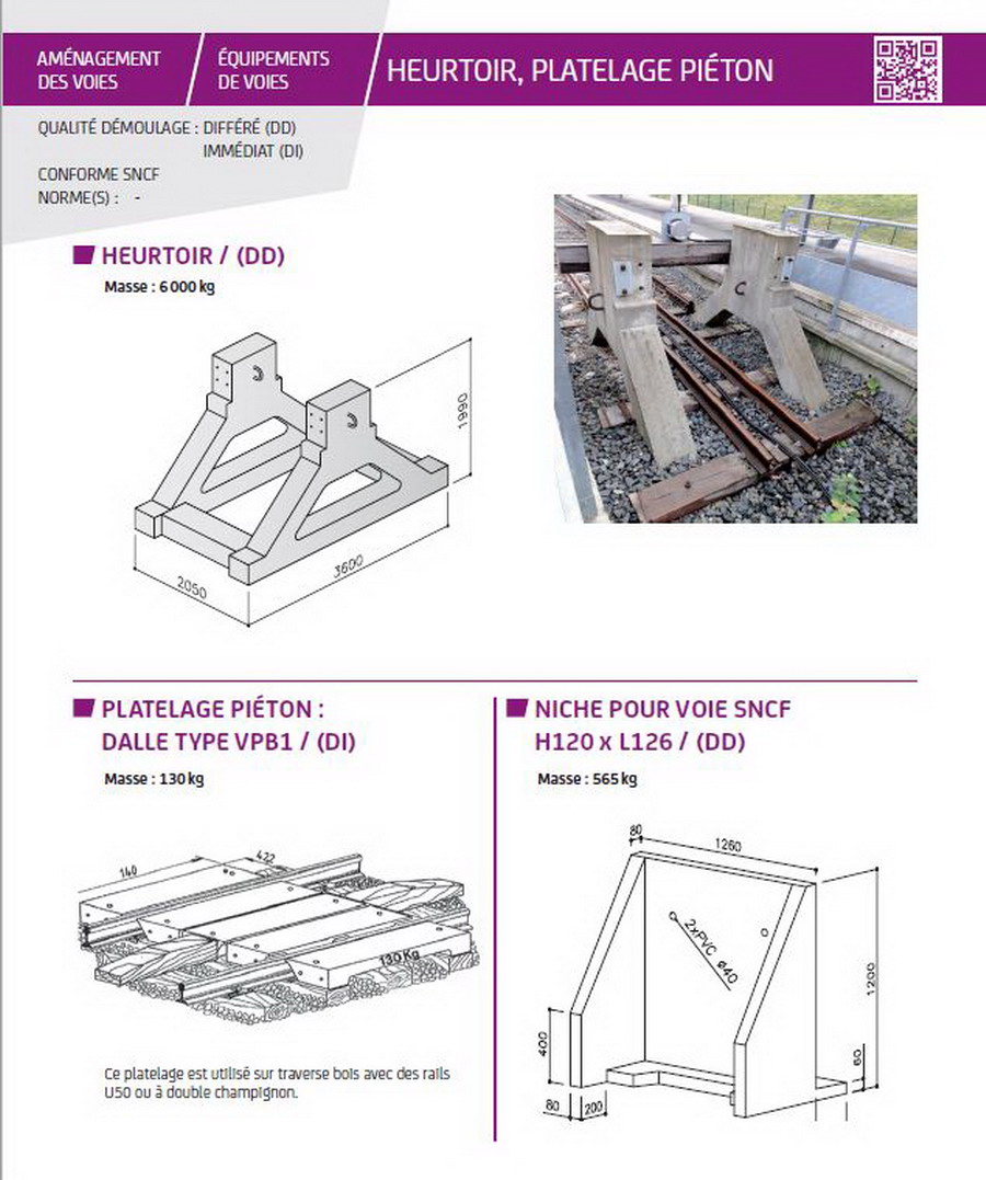

Heurtoir en béton de la société Consolis Bonna Sabla abm usine de Langon pour la nouvelle voie en estacade de 500 m de long
un lien pour le catalogue aménagement des voies et équipements de voies http://www.bonnasabla.com/zone-privee/c ... s_de_voies
Heurtoir en béton de la société Consolis Bonna Sabla abm à Longueau le 07-12-2018
le lien pour le catalogue http://lefil.consolis.com/wp-content/up ... _BD_1P.pdf
Messagepar Bruno37 » 11 Déc 2018 15:56

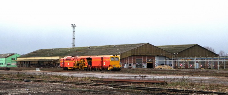

Messagepar Bruno37 » 11 Déc 2018 16:00
vue sur la basse de travaux arrière de Longueau le 07-12-2018 avec la B66 UC n°6604 de Colas Rail

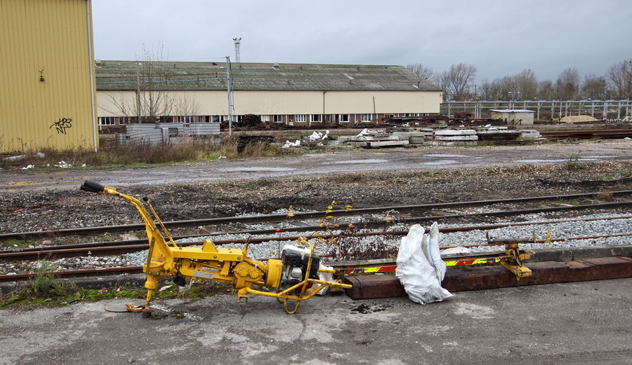

vue sur la basse de travaux arrière de Longueau avec la Tirefonneuse Geismar Stumec TC n°1693342 - Colas Rail 444

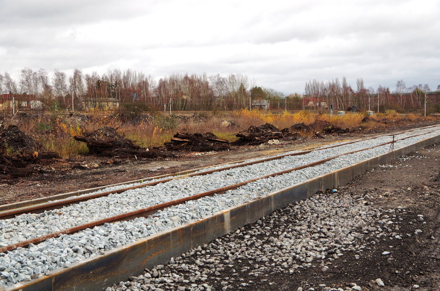

la voie en estacade de 500 m sur la basse de travaux arrière de Longueau le 07-12-2018

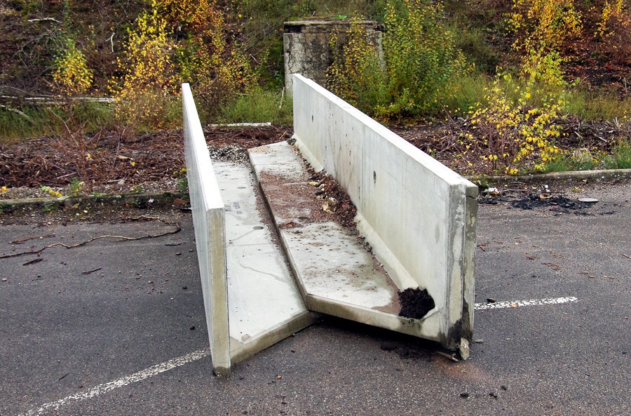

bordure pour la voie en estacade de 500 m sur la basse de travaux arrière de Longueau le 07-12-2018

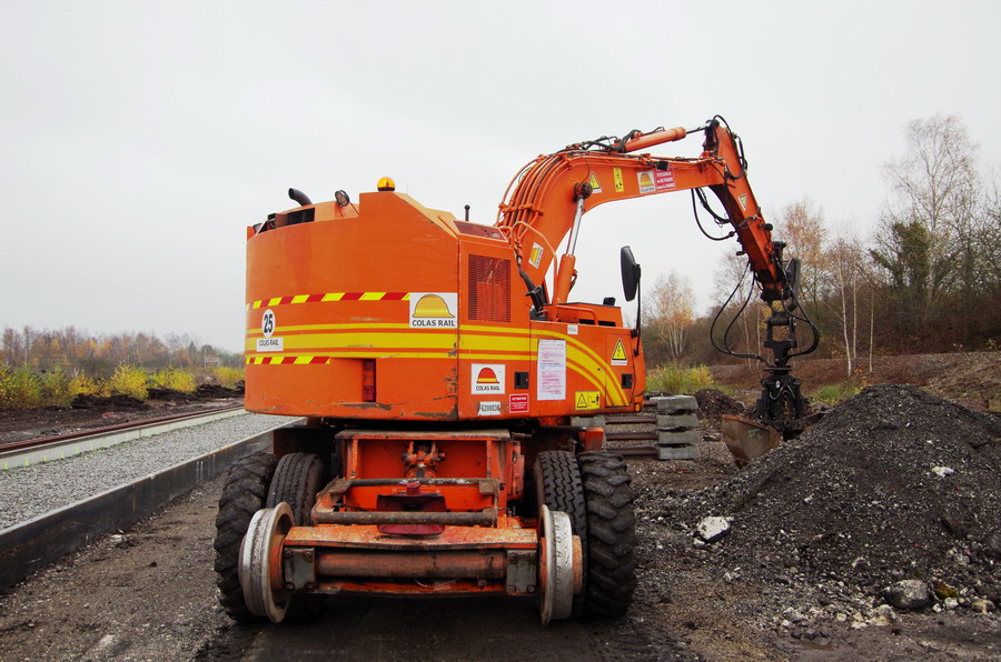

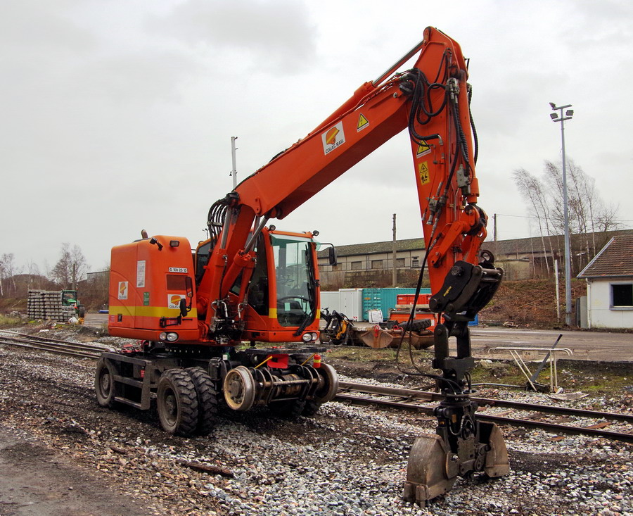

Pelle Rail route Unac 22 TRR n°CATM15DAJ5B00350 de 2012 Colas Rail D 100 2515 à Longueau le 07-12-2018

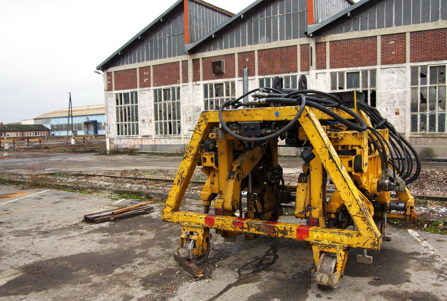

calleuse Geismar MB8 AC n°520 - Colas Rail à Longueau le 07-12-2018
Pelle Rail route Unac 22 TRR UP2 n° EY200116 de 2015 Colas Rail D 1003087 à Longueau le 07-12-2018

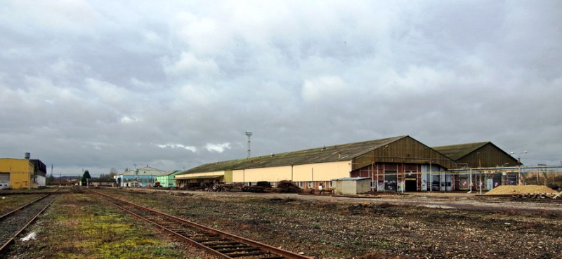

Messagepar Bruno37 » 11 Déc 2018 16:17

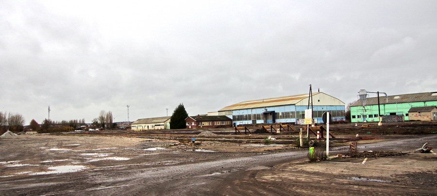

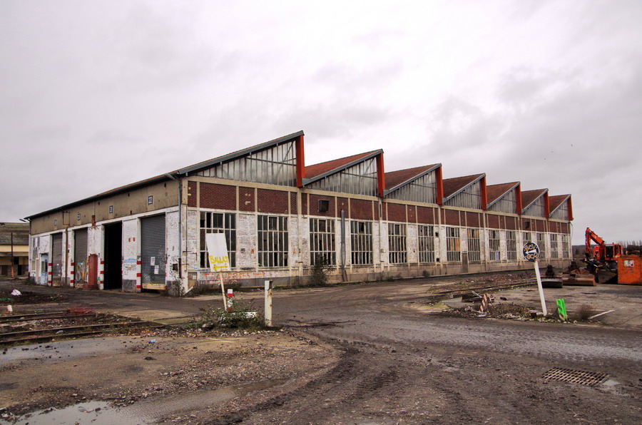

vue d'ensemble de la base de travaux arrière de Longueau le 07-12-2018
