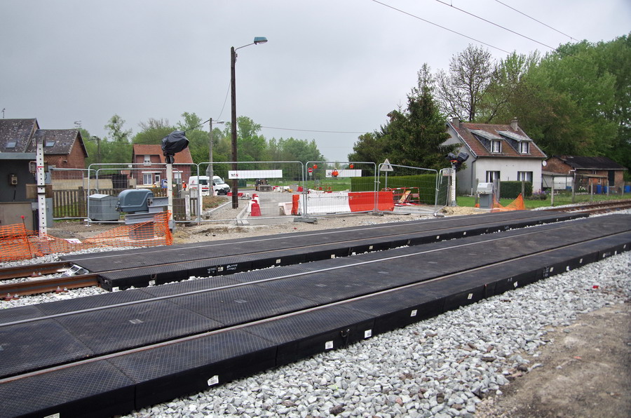

Mise ç jour du chantier page précédente avec la mise en place des dalles STRAIL et des infos Daccord07
maintenant la situation des travaux pour la requalification du PN 58 à Chauny (02) le 02 mai 2019
les dalles STRAIL pour la requalification du PN 58 à Chauny (02) le 02 mai 2019

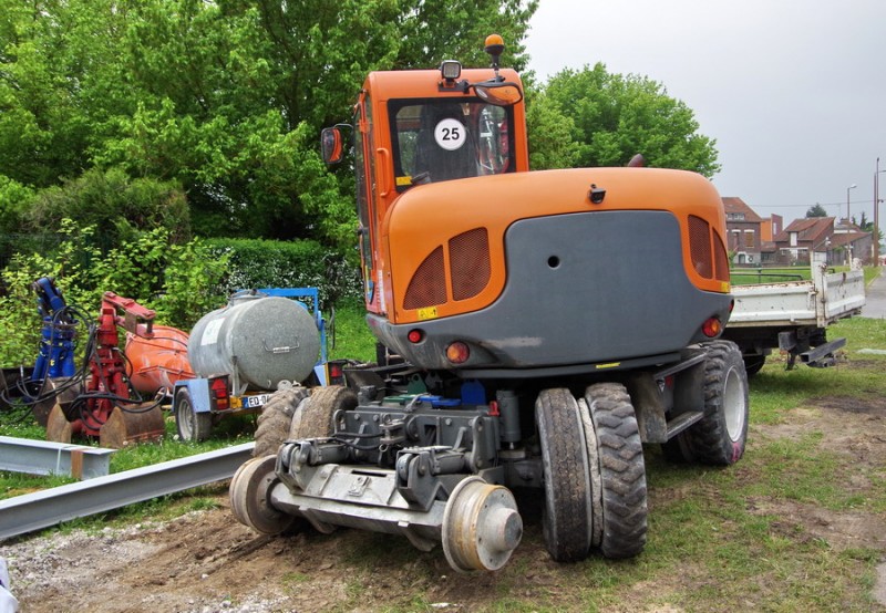

présence de la Pelle Rail Route D2R Z110 PRR n°WNCE0606LPAL00303 pour la requalification du PN 58 à Chauny (02)
le 02 mai 2019

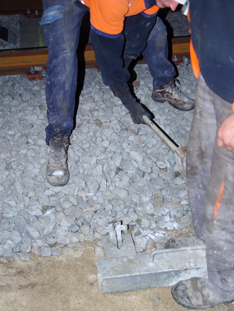

voici quelques photos du 03 mai 2019 de la situation des travaux de requalification du PN 58 à Chauny
au niveau du PN 58 à Chauny le 03-05-2019

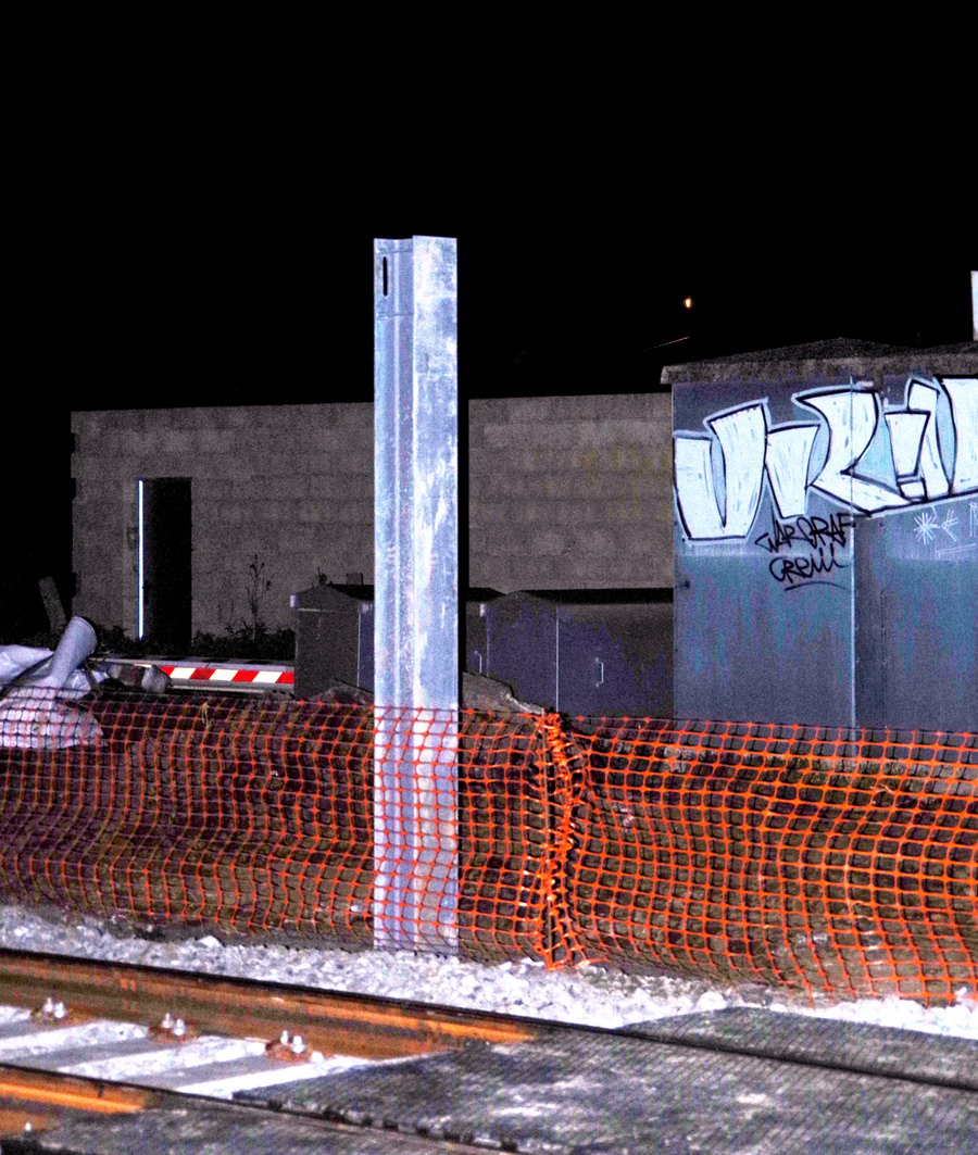

début de mâtage d'un poteau caténaire pour la requalification du PN 58 à Chauny le 03-05-2019

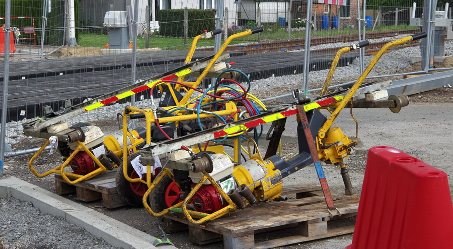

un ensemble de Tirefonneuses d'ETF pour la requalification du PN 58 à Chauny le 03-05-2019

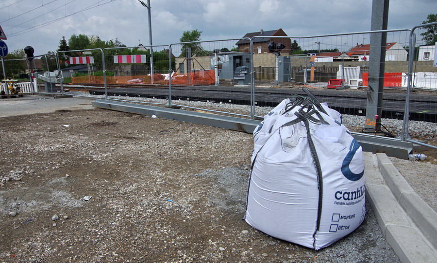

les sacs de béton près à l'emploi pour le mâtage des nouveaux poteaux caténaires pour la requalification du PN 58

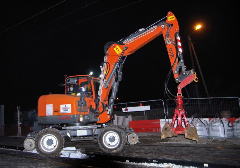

le 03 mai 2019
le 03 mai 2019

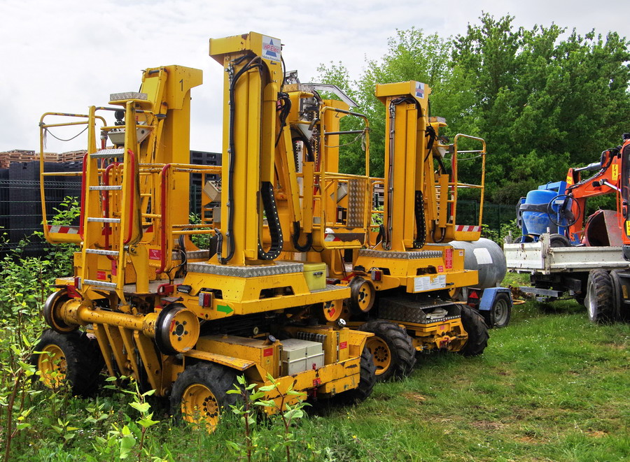

et la présence de 2 LAMA sur le chantier pour la suite des travaux avec la requalification du PN 58
- LAMA de type T1-2N n°LA 16-040 de 2016 de HP Elec - Agrément de travail DPI 14 134 viewtopic.php?f=327&t=11917
- LAMA de type T1-2N n°LA 14-017 de 2014 de HP Elec - Agrément de travail DPI 14 134 viewtopic.php?f=327&t=12193
LAMA de type T1-2N n°LA 14-017 + LAMA de type T1-2N n°LA 16-040 PN 58 à Chauny le 03-05-2019

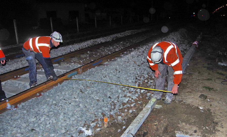

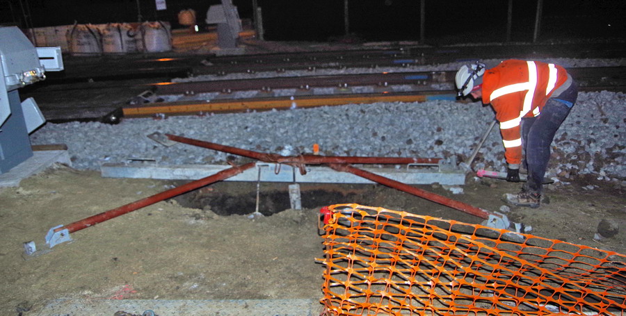

préparation des trous pour le coulage du béton pour le mâtage au niveau du PN 58 à Chauny nuit du 03 au 04-05-2019

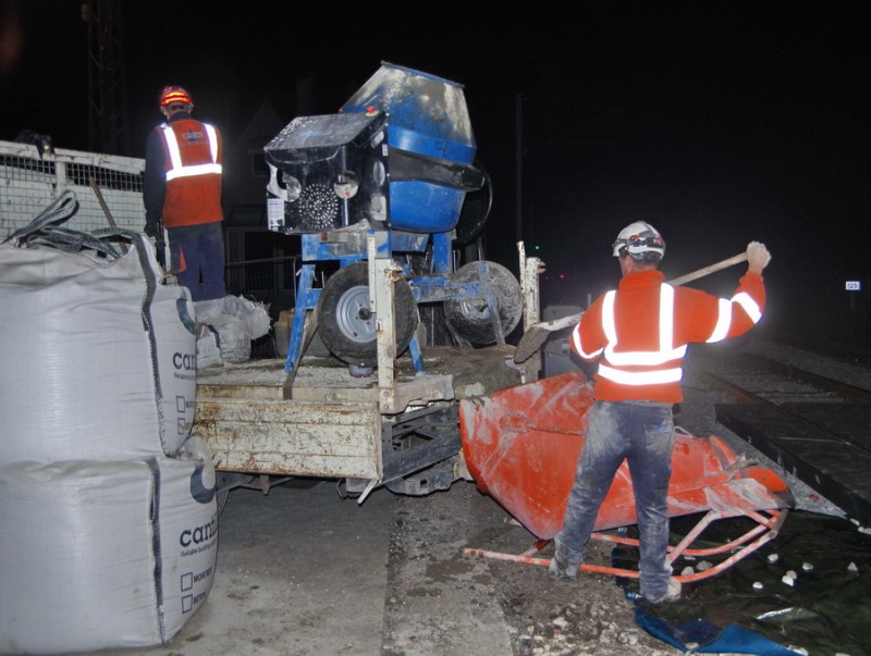

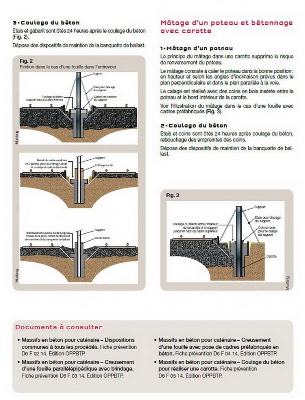

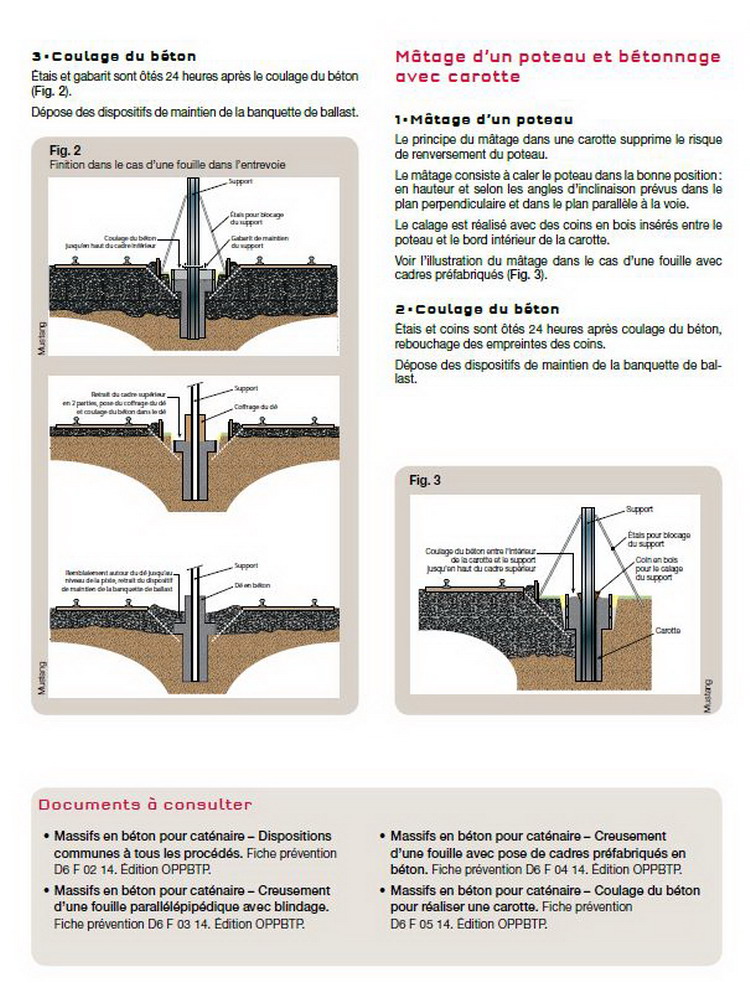

quelques informations sur le coulage du beton pour le mâtage d'un poteau pour caténaire

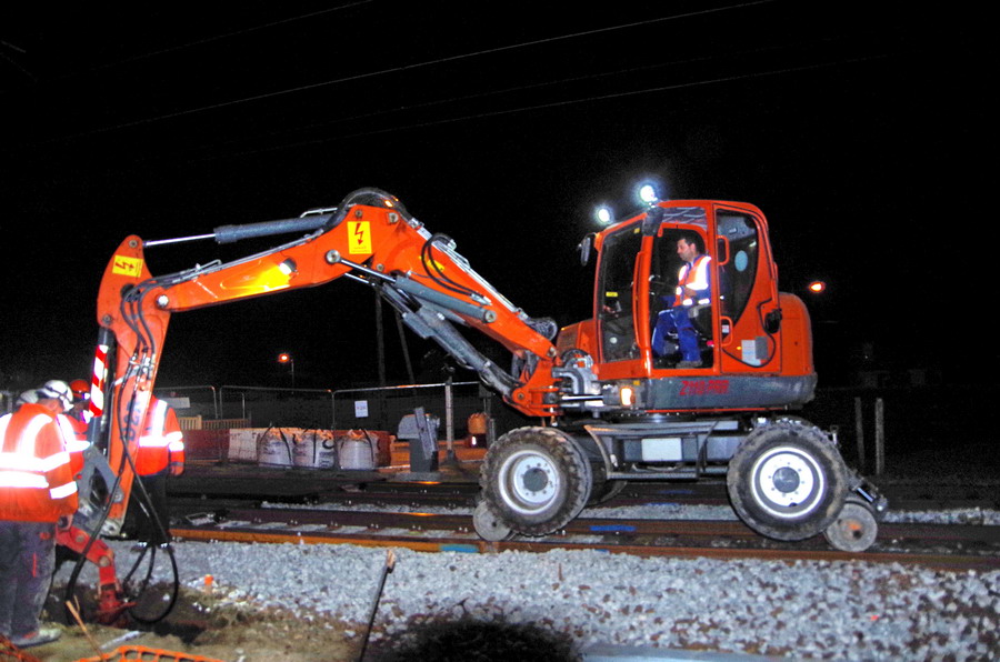

Voici la suite du reportage de nuit par Gtr Lefèvre pour le coulage du béton pour le mâtage au niveau du PN 58 à Chauny
nuit du 03 au 04-05-2019 avec utilisation de la Pelle D2R Z110 PRR n°WNCE0606LPAL00303 de HP Elec

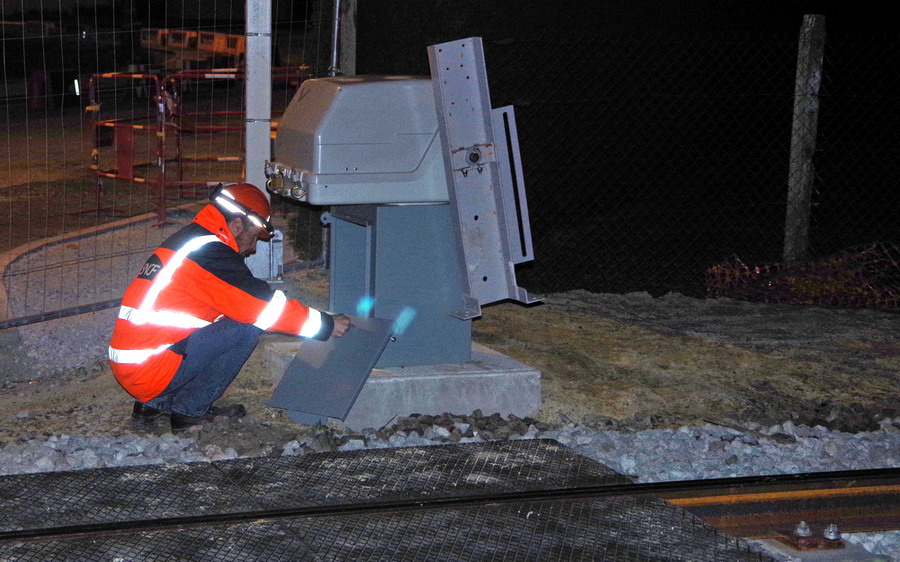

préparation du nouveau système pour le fonctionnement du PN 58 à Chauny nuit du 03 au 04-05-2019

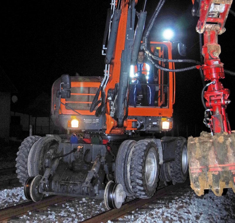

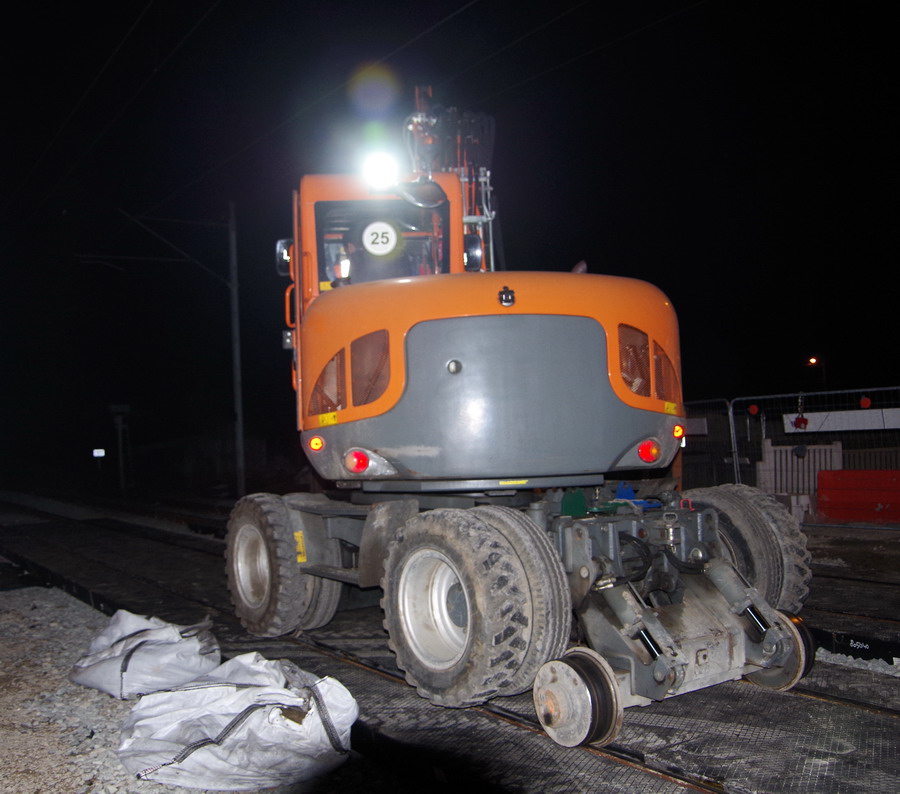

préparation de la Pelle D2R Z110 PRR n°WNCE0606LPAL00303 de HP Elec au PN 58 à Chauny nuit du 03 au 04-05-2019
