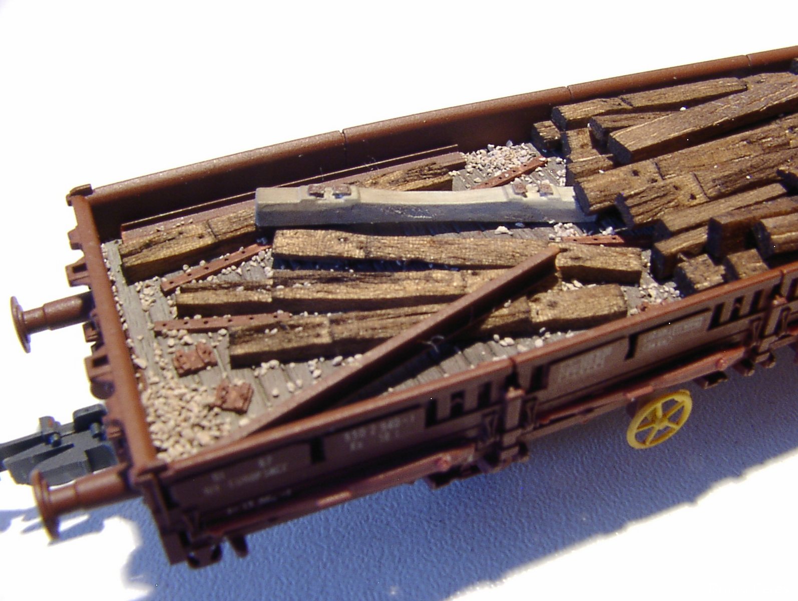

Voici quelques photos et explications sur la réalisation d'un K50 Roco chargé de vielles traverses, semelles, ...
La patine du wagon est identique à celle-ci, la réalisation des traverses bois à celle-là. Bien entendu, le travail sur les traverses est un peu plus appuyé pour simuler l'usure du temps.
La traverse béton est issue d'une voie béton Roco. J'ai bouché les trous avec des profilés Evergreen de 1 x 2 mm, puis peint l'ensemble à l'Humbrol 28 (gris béton) avec quatre petites touche d'Humbrol 113 sur les attaches de rails.
J'ai ajouté quelques éclisses, quelques semelles, quelques coupons de rails (Pilz). L'ensemble est collé négligemment à la colle à bois. J'ai enfin saupoudré l'ensemble d'un peu de ballast, et fixé le tout au vernis mat en bombe.

Voici 3 photos de ce même wagon dont j'ai vieilli les traverses par un peu de patine ... peut-être un peu trop uniforme (drybrush + terre à décor). Il va falloir que je corrige un peu ça et que j'ajoute quelques tirefonds Proto87 que m'a gentiment cédés LaurentB :coucou:

Bruno PERES a écrit:... j'ai vieilli les traverses par un peu de patine ... peut-être un peu trop uniforme
Hello Bruno ;)
Les traverses peuvent présenter une patine assez "uniforme" lorsqu'elles proviennent d'un même site.
Perso, je trouve cela très bien ;)
