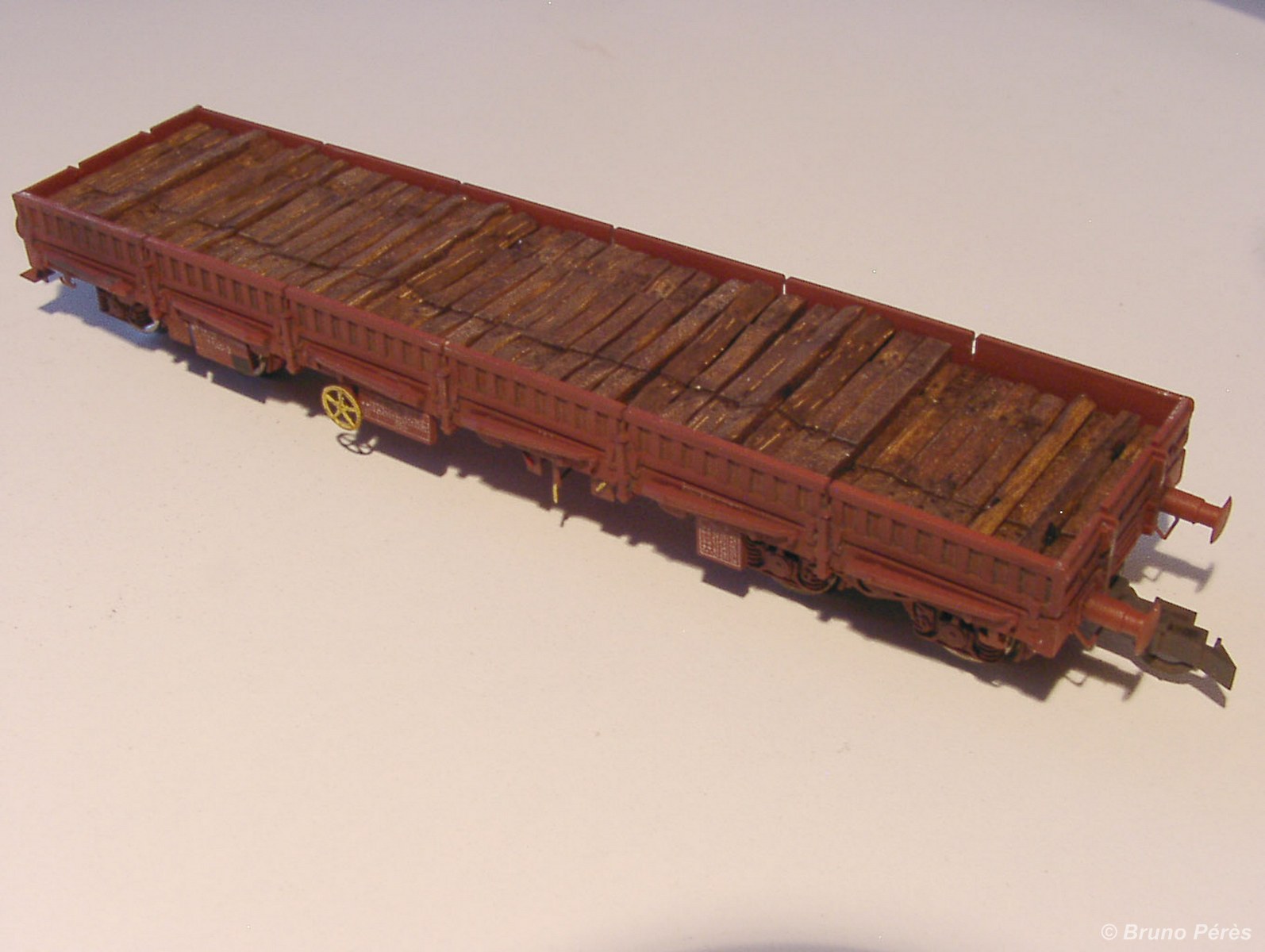

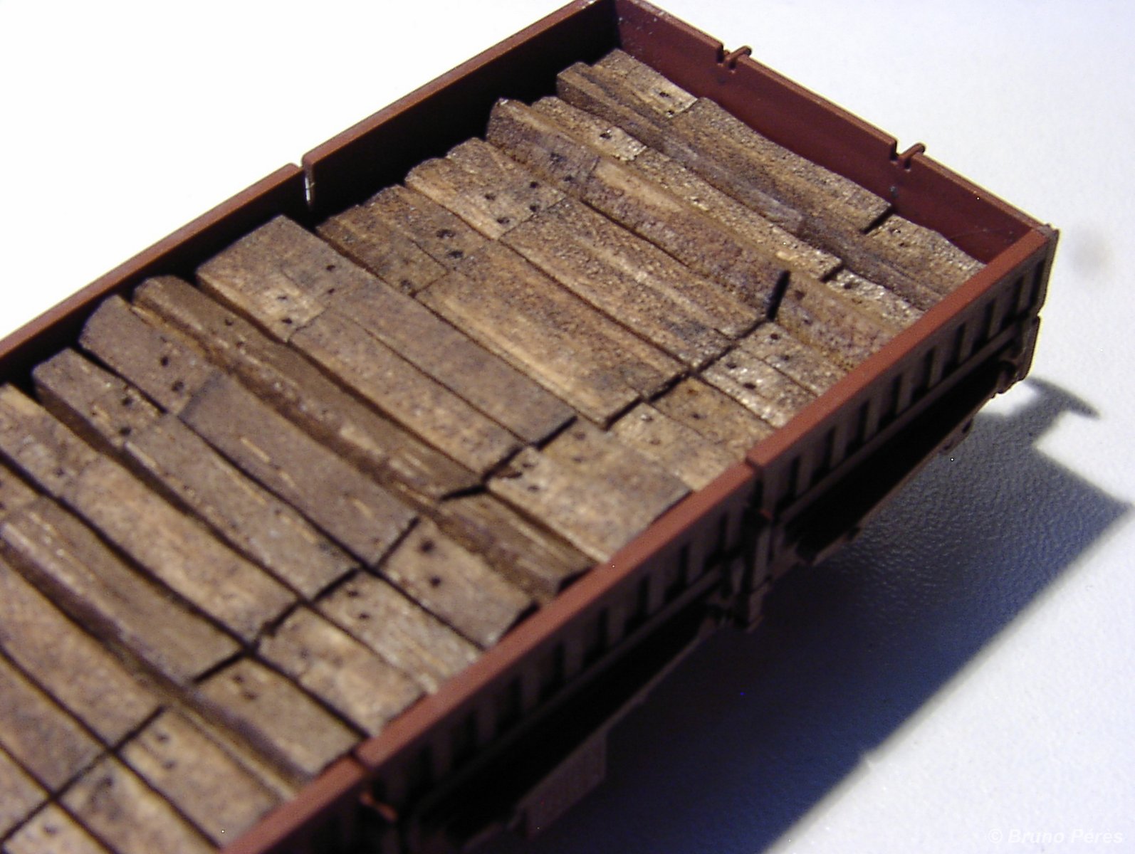

Voici quelques photos et explications sur la réalisation d'un Remms OsKar chargé de traverses bois neuves.
Le wagon est superdétaillé en suivant les recommandations de Bernard Ciry dans le RMF n° 492 de juillet 2006. Ne pas hésiter à amincir les plaques à coller sous châssis car elles empêchent les boggies de tourner sur les petits rayons. Je viens de l'apprendre à mes dépends :evil: :evil: :evil:
La patine est faite à la terre à décor fixée au moyen d'un vernis mat en bombe après peinture grossière au pinceau du plancher en Humbrol 64 et peinture des volants en jaune Humbrol 24.
Le chargement est fait de deux couches de traverses. Seule la couche du dessus comporte des traverses détaillées.
Je dois finaliser ce wagon en ajoutant les inscriptions qui vont bien ("V", point d'attache, ...). Elles seront notamment réalisées sur ordinateur.
Les traverses sont réalisées en bois véritable, du Samba de 3 x 2 mm. Elles sont découpé au massicot NWSL. Celles collées sur la couche supérieure bénéficient d'un superdétaillage réalisé traverse par traverse : découpe des entailles simulant l'emplacement des semelles, perçage de deux trous pour le passage des tirefonds et découpe de quelques arrêtes. Les traverses sont ensuite colorées au brou de noix. Enfin, elles sont collées une à une à la colle à bois. Prendre soin de ne pas les positionner strictement côte à côte, ce qu'elles ne sont pas en réalité.

Messagepar kevcost » 11 Nov 2008 22:44
Elles trop bien rangées là :lol:
T'as prévu le matériel pour le chargement/déchargement?
encore chapeau 8)

Messagepar Bruno PERES » 12 Nov 2008 09:07
Le matériel pour décharger est prévu, notamment suite à une discussion avec Nounours ce week-end. Il sera réalisé à l'instar de ce que j'ai fait sur une autre wagon.

Salut Bruno, beau boulot.
Ton choix de ne pas installer de colliers de frêtage, volontaire ou pas.Tu avais ceux de G. Huet qui sont corrects.
Ciao. Philippe

Messagepar Bruno PERES » 21 Nov 2008 16:44
Salut Philippe,
Volontaire car je n'avais, hélas, pas le temps de le faire. J'avais essayé d'en réaliser un à partir d'un fil électrique mince tiré d'un câble multibrins. Le résultat me convenait totalement, mais trop long à réaliser à raison de deux frettes par traverse. Je te laisse faire le calcul pour une rangée de traverses ...

Messagepar Readii94 » 08 Déc 2008 12:46
Salut Bruno,
Ne me dis pas que toutes les entailles ont été faites au ciseau à bois!Je dois faire la même chose avec des frettes Huet en plus.Merci.

Messagepar Bruno PERES » 08 Déc 2008 14:17
Salut,
Non, non, pas au ciseau à bois bien tros gros pour une traverse de 30 x 3 x 2mm. Le cutter a suffit 8)
J'ai attaquer une autre série de traverses hier soir. Un travail de longue haleine :roll: Je ferai des photos.

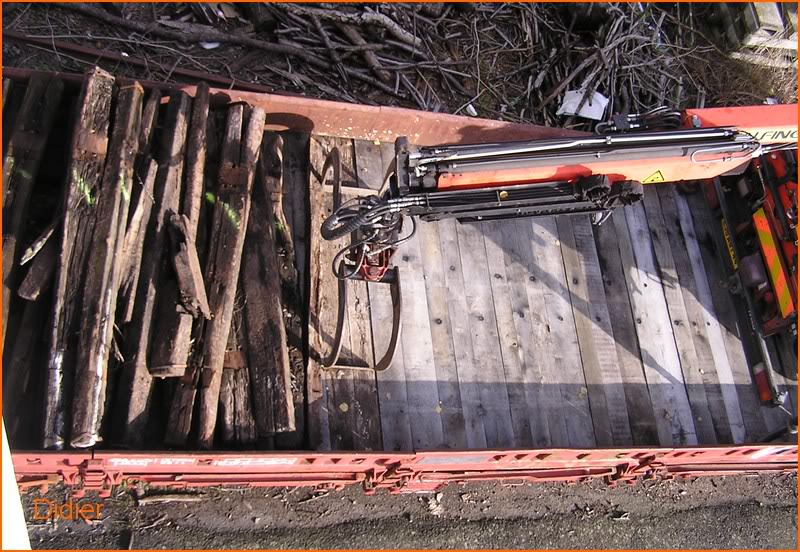

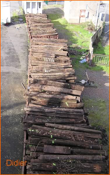

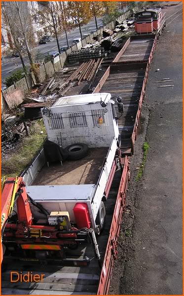

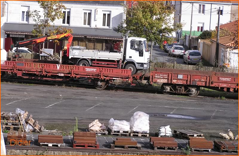

Messagepar Didier » 18 Nov 2009 21:42
Quelques travaux de remplacement de traverses sur le Choletais ( entre Cholet et Clisson ) sont l'occasion de voir le chargement du train de ramassage, de dessus, grâce à la passerelle ... :)
De l'autre côté...
Bien rangées :?: :)
:mrgreen:

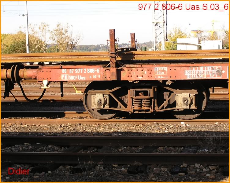

Messagepar Readii94 » 18 Nov 2009 21:49
Quel est ce bogie sur le plat de droite?Un Y 11?
Ciao. Philippe
Readii94
Messages: 949
Localisation: Val de Marne
Messagepar Didier » 18 Nov 2009 22:00
Readii94 a écrit:Quel est ce bogie sur le plat de droite? Un Y 11?
Exact, comme la plupart des Remms Infra [ V ]
viewtopic.php?t=967
viewtopic.php?t=967
:D
