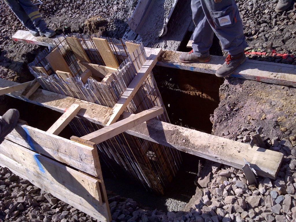

la première consiste à faire un massif en béton (pas armé) en laissant une réservation pour y mettre le poteaux lors de la deuxième phase. Les deux étapes sont espaces au minimum d'un jour.

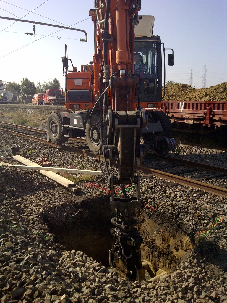

On commence par la réalisation de la fouille avec une pelle rail/route DOOSAN DX16W en location chez GAVEN

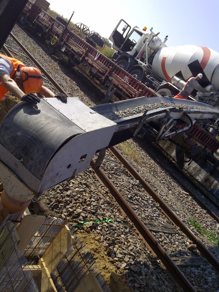

et on bétonne si on est de jour et qu'on a pas beaucoup de temps (1h) on fait venir des toupies et si on est de nuit est qu'on a plus de temps (4 à 7h) on prend le train béton

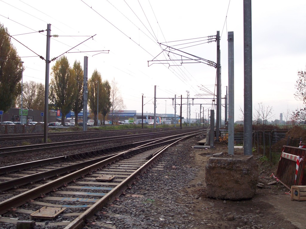

Messagepar ttxdudu90 » 10 Nov 2011 23:03
le 05/11/2011 à Vendenheim
vue éloigné du bétonnage
bétonnage loin.jpg (219.97 Kio) Vu 41425 fois
le jumelé est calé selon son implantation par rapport au rail
calage jumelé.jpg (426.78 Kio) Vu 41425 fois
