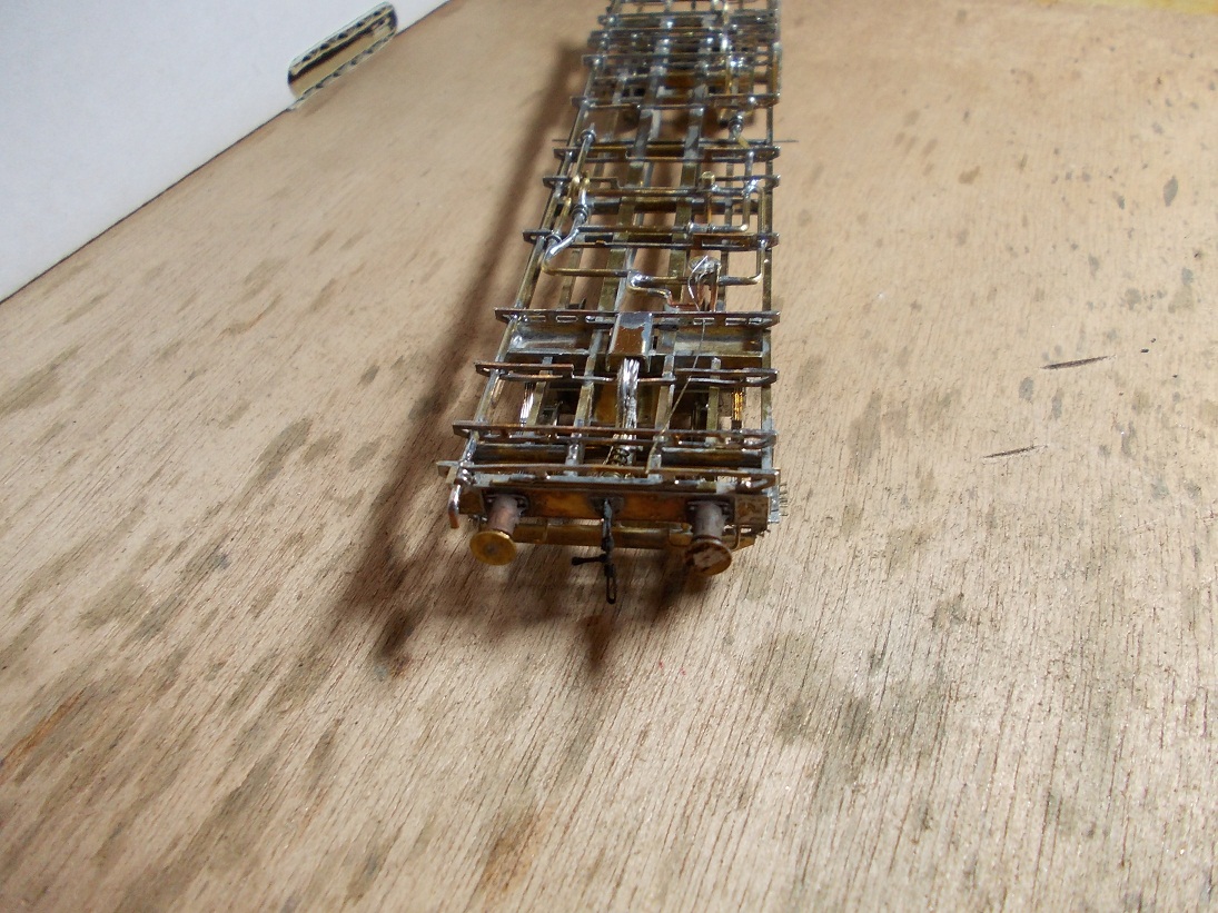

Messagepar LaurentB » 16 Fév 2012 19:15
Bonsoir à tous,
après un petit temps d'arrêt... 15 jours, trois semaines... J'ai repris le fer à souder cette semaine, un peu grace au fait que j'ai été dégouté par le prix de certains matériaux pour faire des travaux à la maison... ça devient de la folie! :grrrr:
Bref ça m'a permis de continuer le désherbeur alors je ne vais pas me plaindre!!! :mrgreen:
Voici les photos des derniers travaux... L'ensemble des tuyauteries est quasiment reproduit... Encore quelques bricoles et je pourrai passer dessous!
Voilà, c'est tout pour ce soir... A suivre...

Messagepar POUPELAIN » 16 Fév 2012 20:35
Bonsoir Laurent,
C'est peut-être tout pour ce soir, mais c'est déjà énorme, quels détails :bravo: :bravo: :bravo:
Bonne soudure et vivement la suite :D

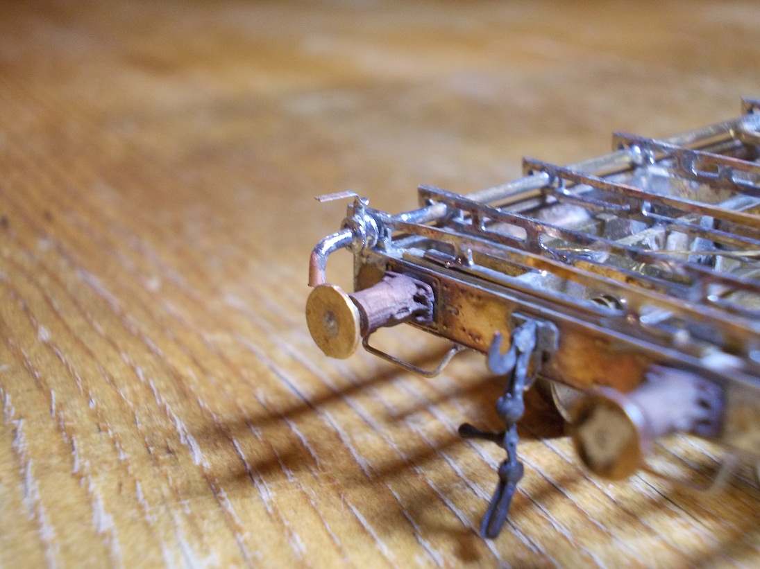

Messagepar LaurentB » 18 Fév 2012 22:26
Bonsoir à tous, bonsoir Frédéric,
MERCI! Voici la suite... En images!
A suivre...

Re: [HO] Désherbeur SNCF - Attention aux herbes hautes !
Messagepar ttxdudu90 » 18 Fév 2012 22:29
beau travail
juste une question c'est attelage à crochet fonctionnelle
Messagepar LaurentB » 19 Fév 2012 11:17
merci! Oui! La rame sera équipée avec des attelages à choquelle fonctionnels... Mon futur réseau comportera des rayons de courbe qui ne seront pas inférieur à 1m donc je peux me permettre ce genre d'attelage!
Pour pousser le vice... J'ai même fait quelques essais avec du tuyau souple pour relier le wagon désherbeur à sa citerne d'accompagnement...
Bon dimanche à tous, salutations amicales.
Laurent.

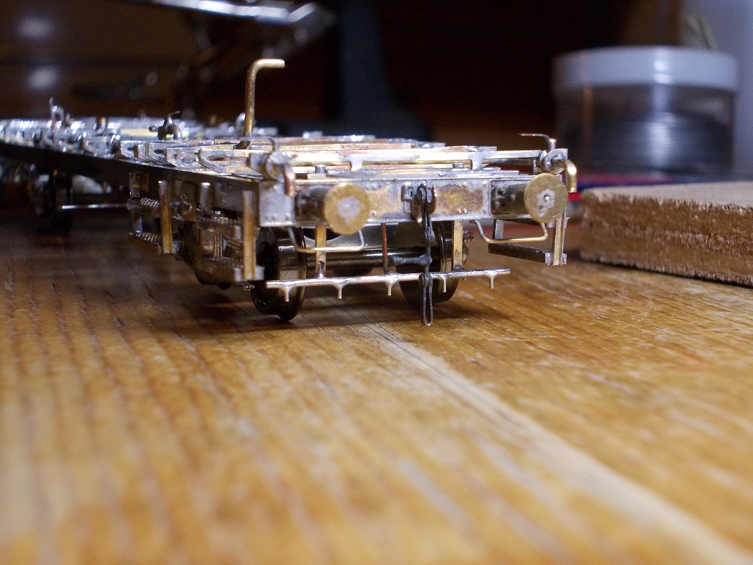

Messagepar LaurentB » 27 Fév 2012 14:42
Bonjour à tous,
voici les dernières bricoles du désherbeur... Faites hier soir... Enfin plutôt étalées sur plusieurs jours mais j'attendais que le montage soit fini! J'ai donc réalisé toute la mise en place des buses sur leur support qui est la pièce d'origine SMD, les buses sont en partie les pièces d'origine auxquelles j'ai rajouté les flexibles d'alimentation, pour le reste c'est du fait maison!
Place aux photos!
a suivre, à très bientôt...

Messagepar LaurentB » 07 Mar 2012 17:18
Bonjour à tous,
deux petites photos de la suite des travaux...
A suivre...

Messagepar Florian Barraud » 08 Mar 2012 08:55
C'est fin, y'en as du boulot!!! :hein33:
Et tu te brule jamais les doigts?
