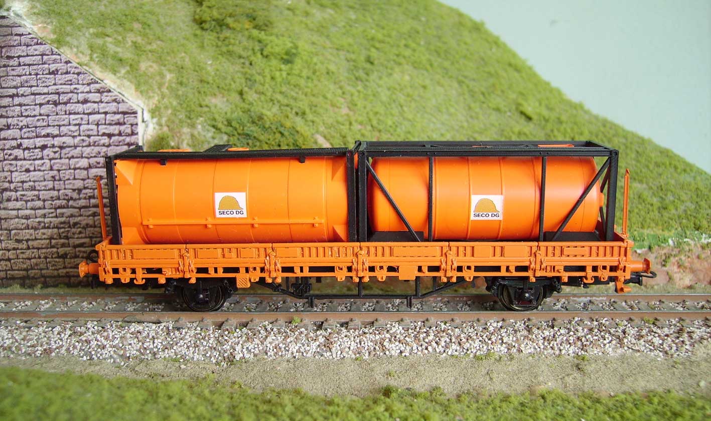

Fait tout récemment.
Les conteneurs étaient blancs et le wagon, bien sur, rouge wagon.
Peinture AMF.
Jean Marie - AMFI 1305
