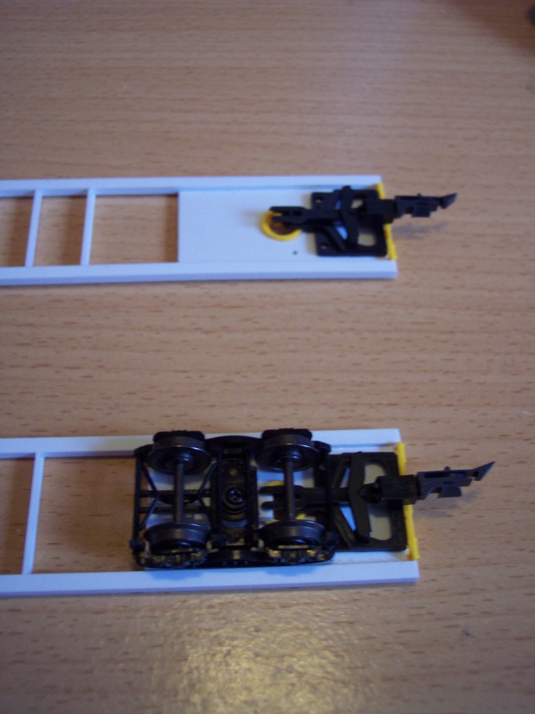

Messagepar ttxdudu90 » 25 Fév 2012 18:55
petit travail du jour, pose d'un système attelage (ROCO) avec des boggies (LSM)
