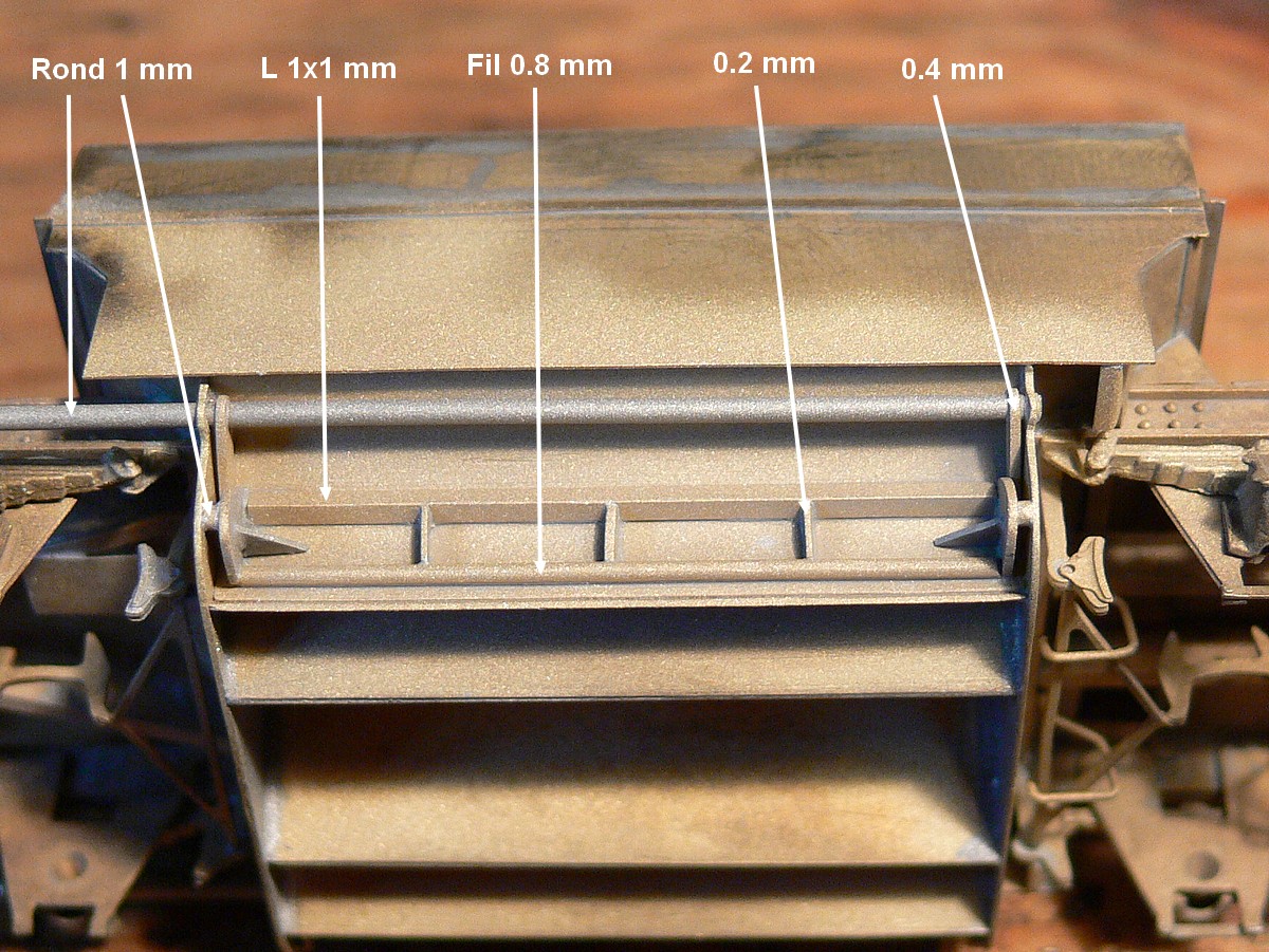

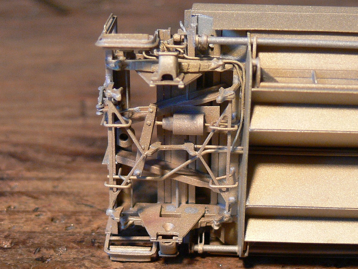

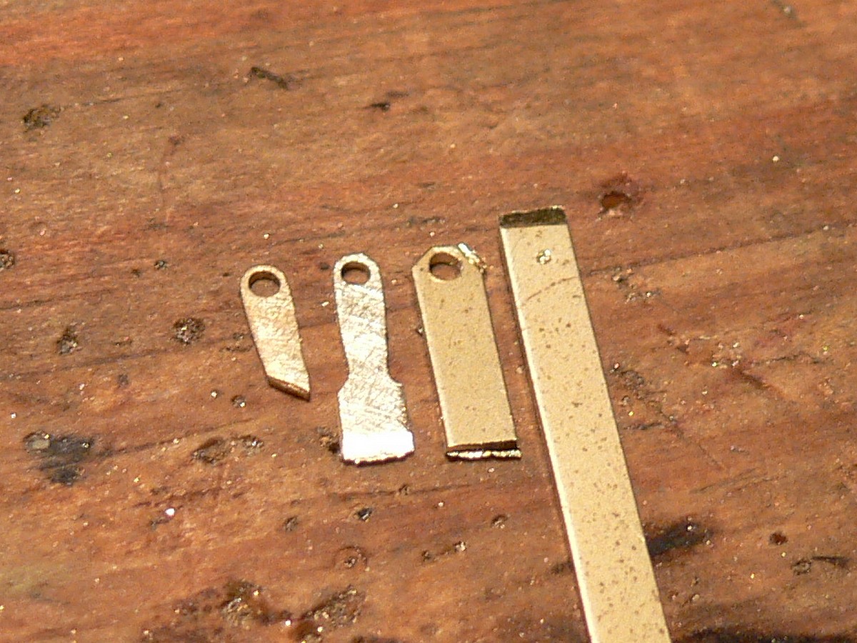

Pour terminer la benne, il faut faire les trappes de chaque cotés : tout ça fait qu'il y a plein de minuscules pièces à mettre en place ! :reflexion:
Exemple de façonnage de biellettes :
Exemple de mise en place d'une petite pièce à l'aide d'une cale en bois taillée à la bonne épaisseur dans une allumette :
La forme des trappes a été simplifié pour arriver à les monter. C'est la revue de détail :

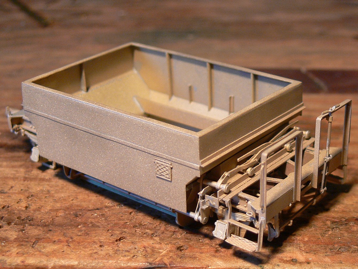

Cela faisait un moment que je tournais autour du pot, vu que ce qui m'attendait me faisait plutôt flipper...
Je me suis enfin décidé à m'y mettre et effectivement, ce ne fût point de la tarte... :siffle:
Je me demande encore ce qui m'a pris de vouloir faire ces petites trémies : de l’inconscience, de la folie furieuse, de la sénilité précoce, l'une ou l'autre à moins que ce soit les trois à la fois... :bizarre:
Bon, après moult cris, grincements de dents et arrachage de cheveux, (ce qui veux dire que je n'ai pas fait de photos intermédiaires) j'ai réussi enfin à terminer le prototype que voici :

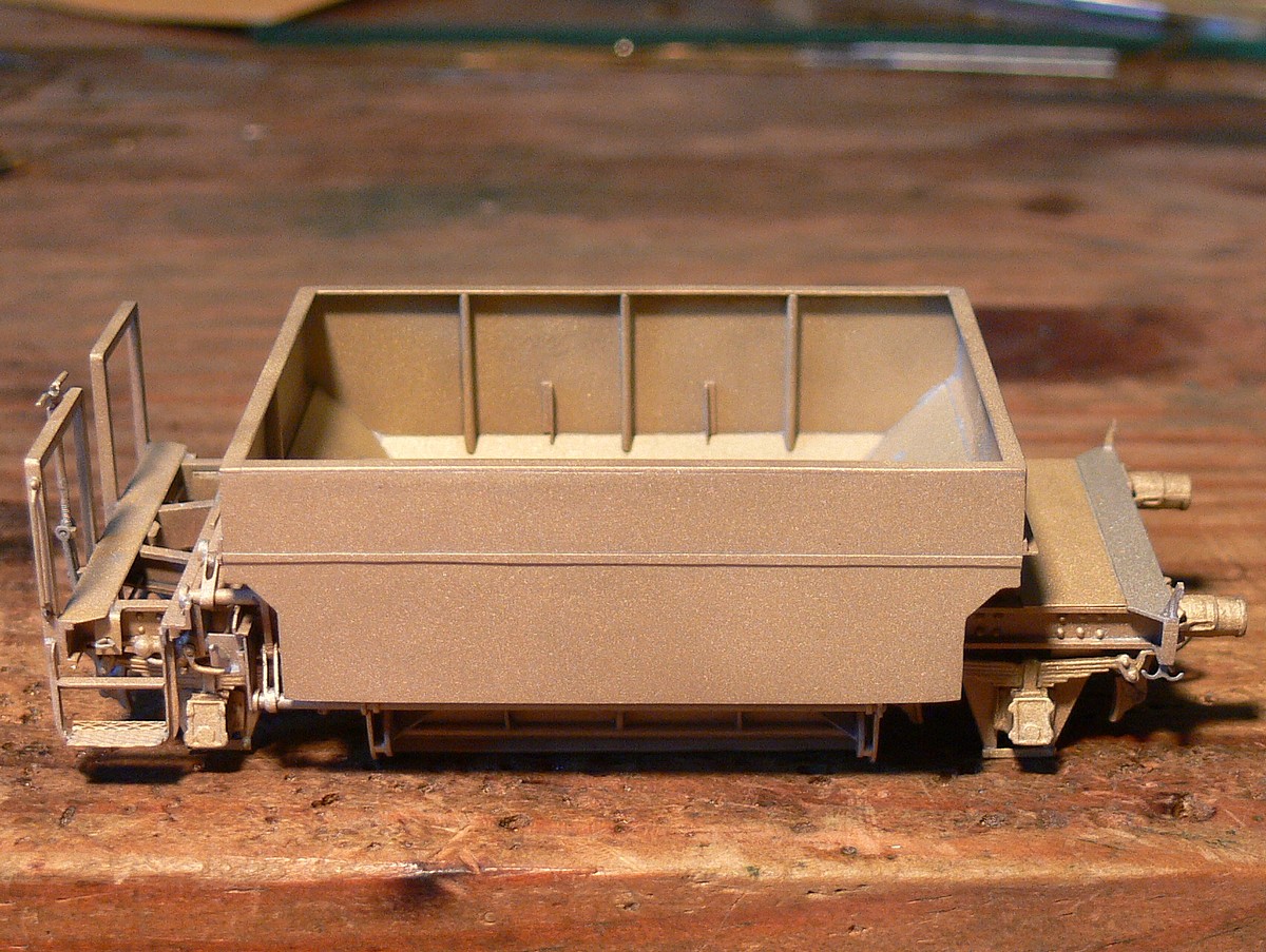

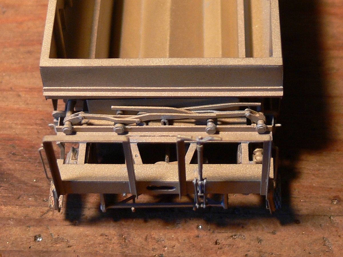

La difficulté est de comprendre la cinématique des commandes et d'en rendre à peu près les formes avec tout les petits renvois...
Mais aussi de loger tout un tas de petites pièces dans un si petit volume :
Il ne reste plus qu'à mettre les rivets à l'aide de décalcomanies et à peindouiller.
Tout cela est bien beau, mais il y a encore la deuxième à faire pour que tout soit complet.
Heureusement, celle-là n'a pas de système de freinage... :siffle:

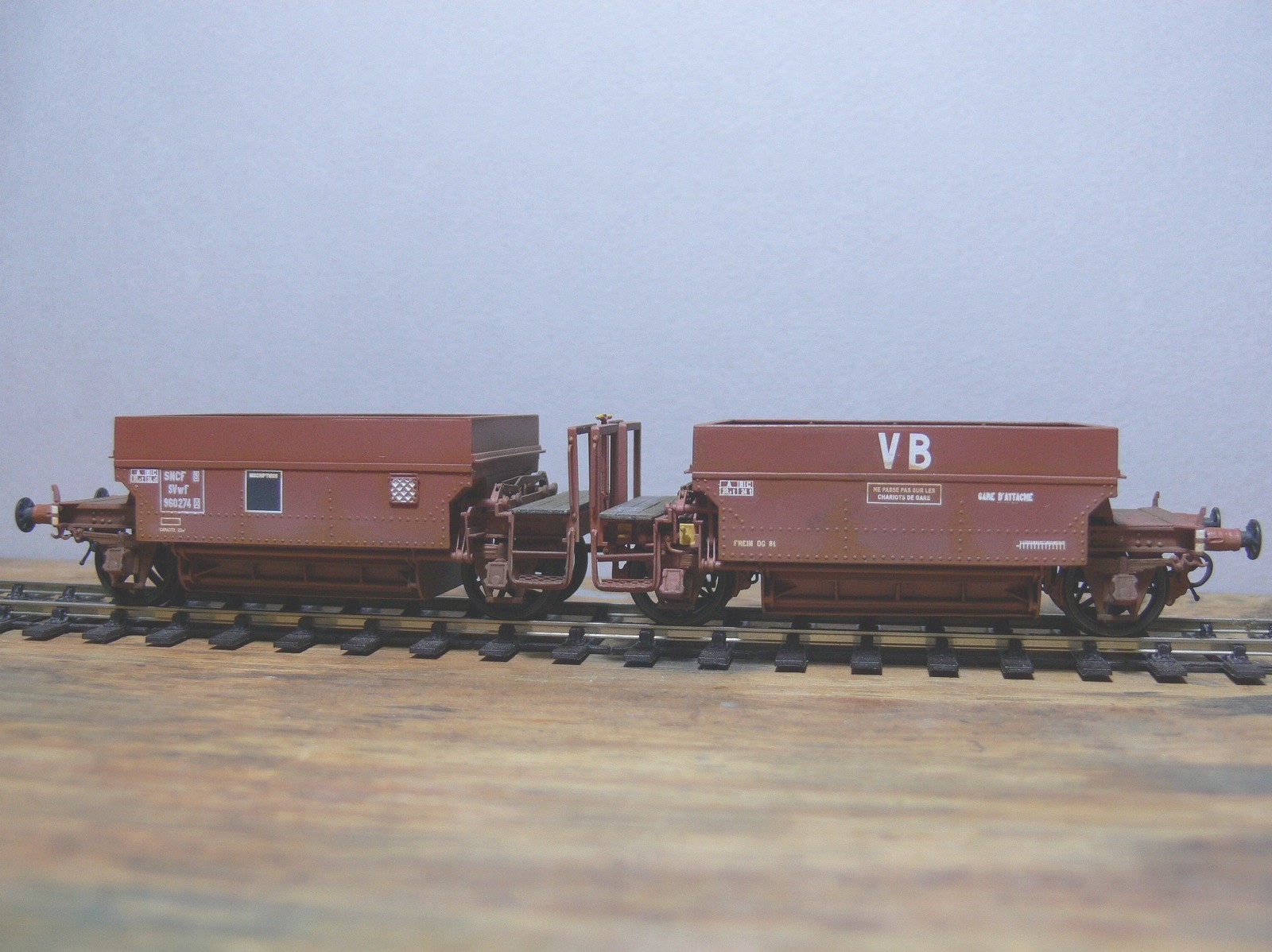

Messagepar popol32 » 12 Juin 2017 08:37
Oui je sais, ça manque de ballast !
Ça viendra peut-être, mais plus tard...
