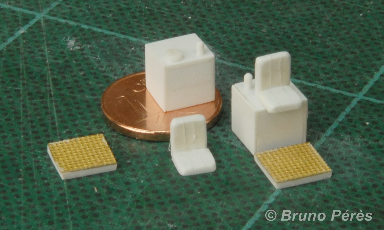

Belle petite avancée , mais surtout beau travail :bravo: :bravo: :bravo: .
Pour donné un ordre de grandeur des pièces , il faut savoir qu'une pièce de 5 centimes a un diamètre de 21,3 mm Daccord07 .
Donc en regardant le dispositif de ripage sur la pièce de 5 centimes , j'en déduis que le corps du vérin a une longueur d'environ 10 a 11 mm :siffle: .
Je ne dois pas être loin je pense :mrgreen: .

Messagepar Bruno PERES » 16 Mar 2014 11:59

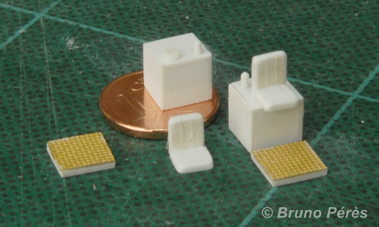

Voici une photo des derniers éléments de caleuses construits (9 pièces de plus). Ils vont aller dans la cabine. Faute de photos complètes ou documents, j'ai essayer de composer quelque chose de plausible. Il reste encore quelques éléments à construire. A suivre ...
Réservoirs d'huile, sièges et plateaux surélevés qui supporteront les pédales de commandes - Mise en situation à droite

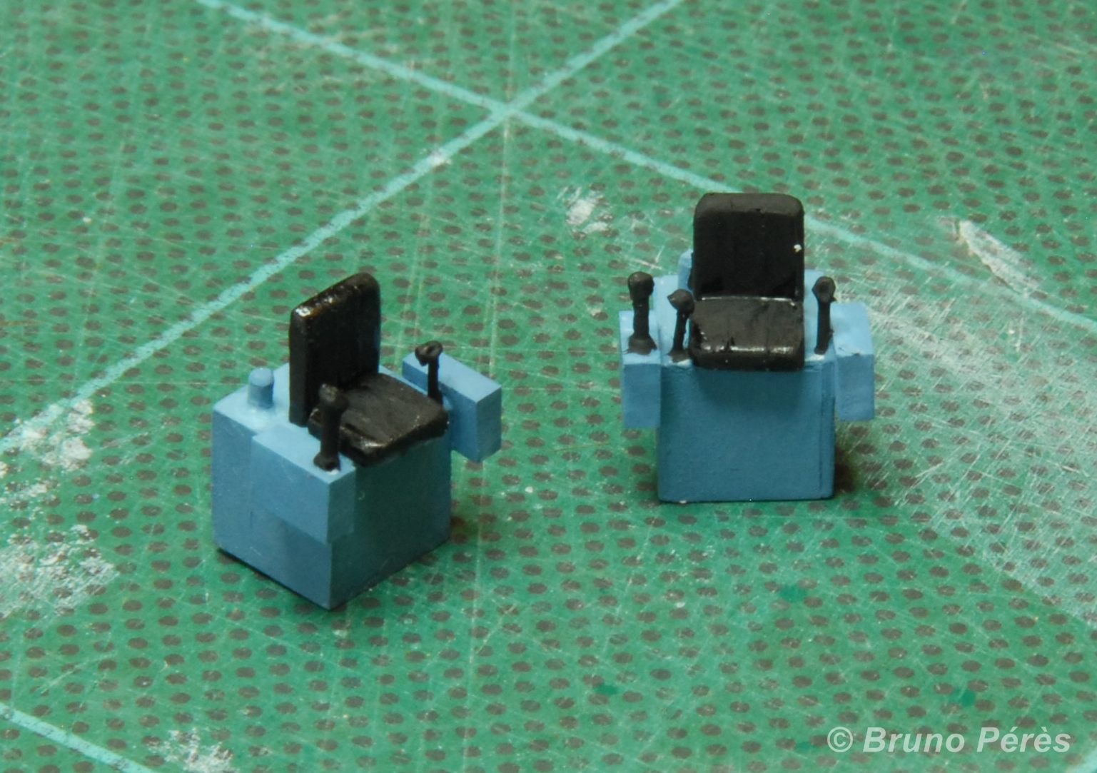

Après 2 semaines silencieuses, voici quelques nouvelles de ma caleuse.
Les réservoirs d'huile sont terminés. Ils ont été recouverts d'un siège et ont été équipés de leviers de commande hydraulique. A défaut de bénéficier de photos des postes de conduites, j'ai essayé de me servir de morceaux de photos pour deviner la manière dont ils étaient conçus. Les puristes me pardonneront si j'ai fauté :oops: De plus, les éléments sont petits :? Alors reproduire exactement tout ça ... :grrrr: :pt1cable:
5 pièces supplémentaires

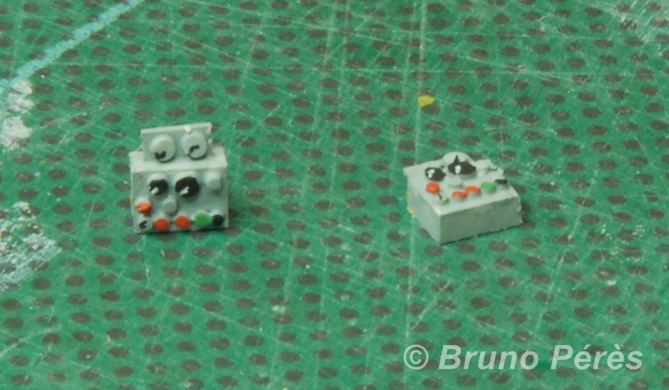

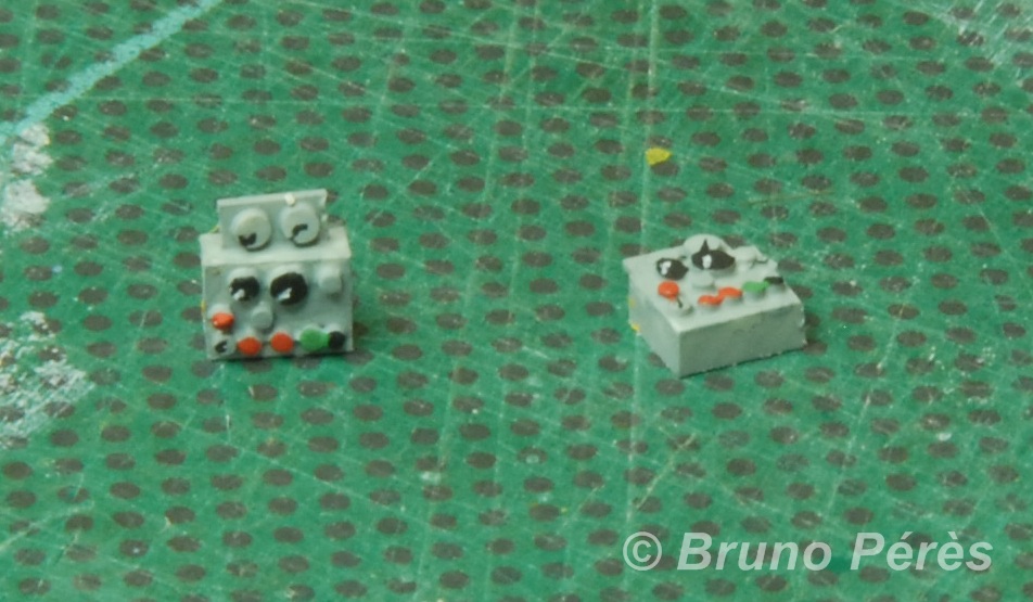

Autre élément du poste de conduite : un tableau de commandes électriques. L'élément le plus gros mesure 3 x 4mm.
14 pièces supplémentaires

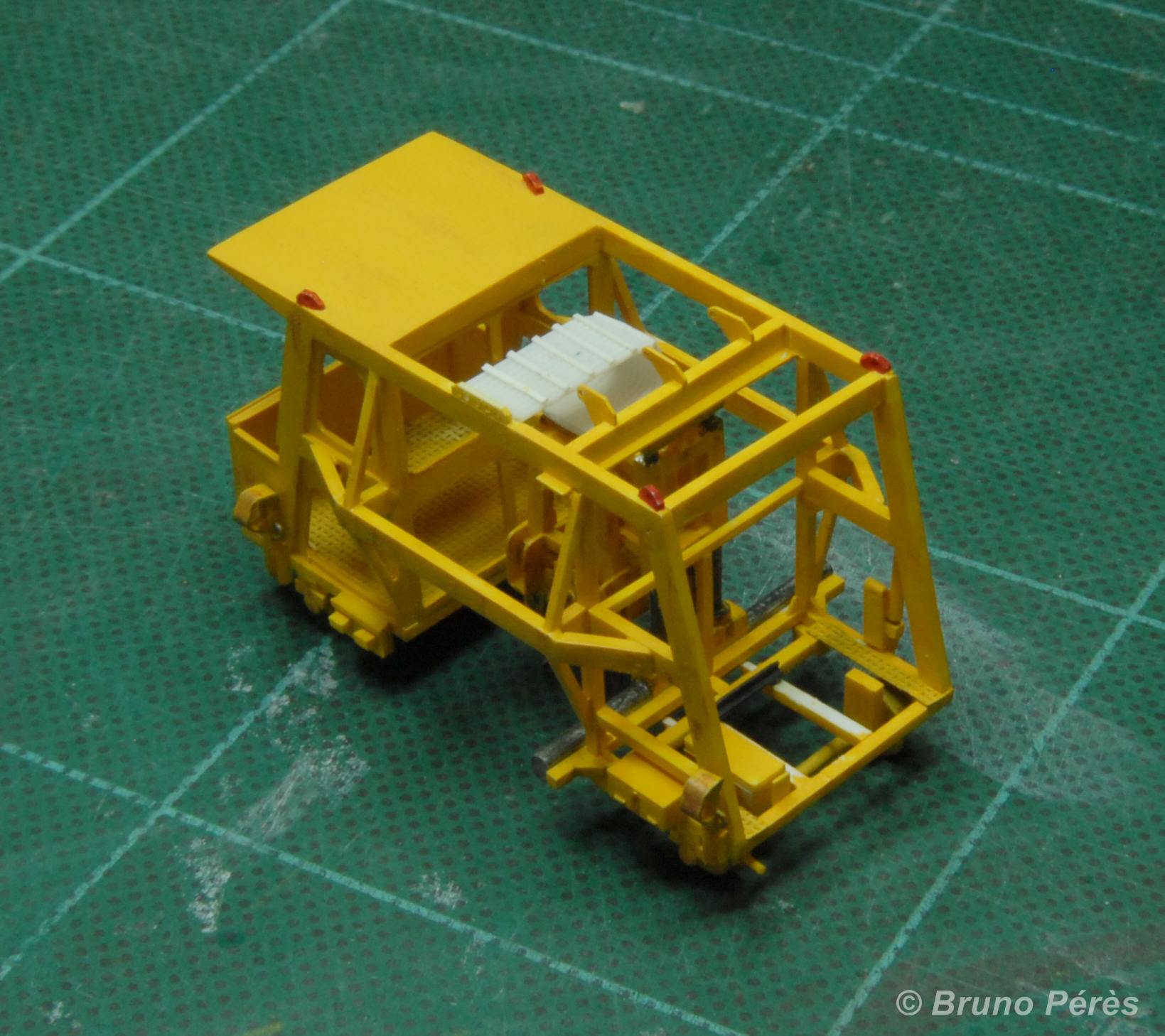

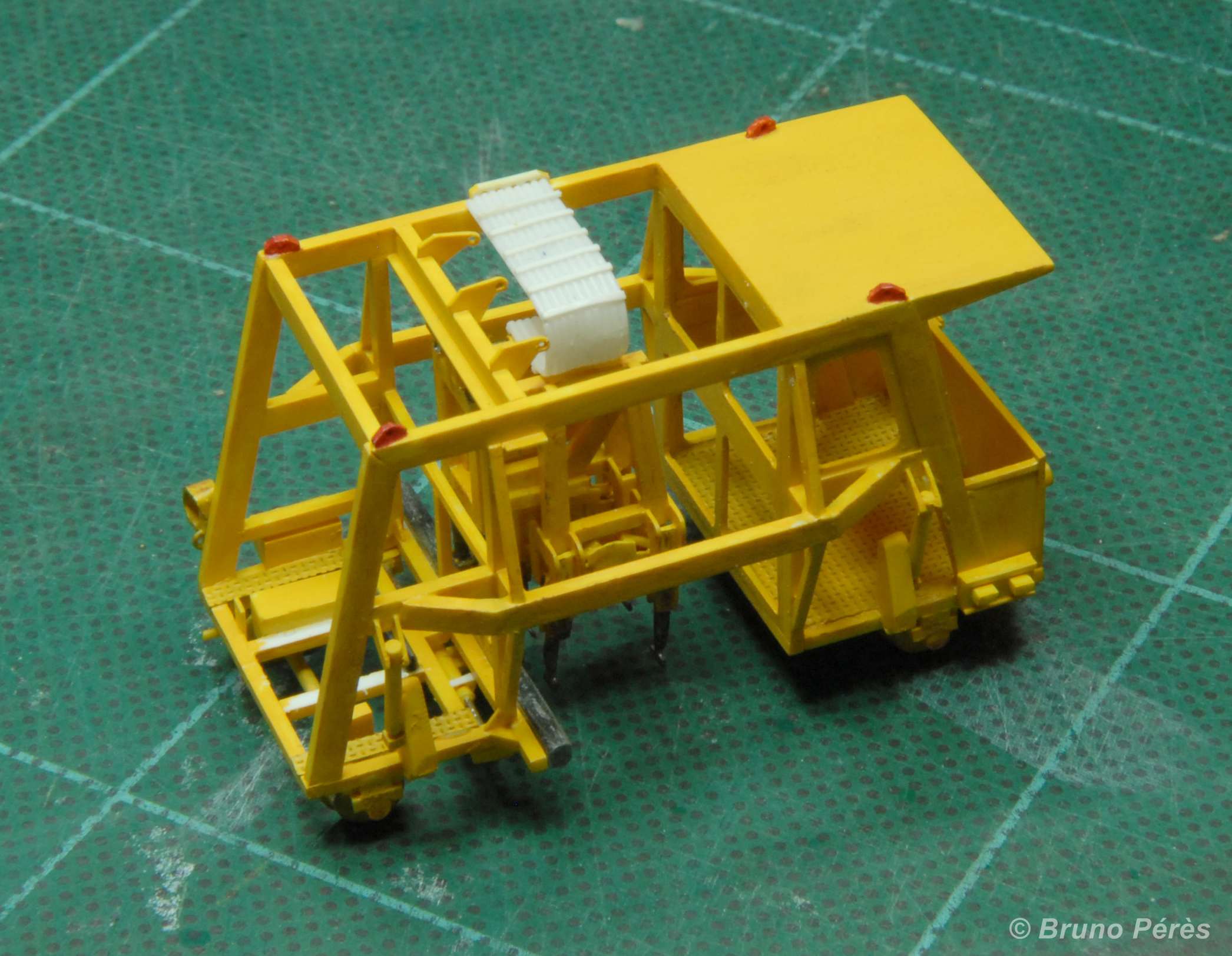

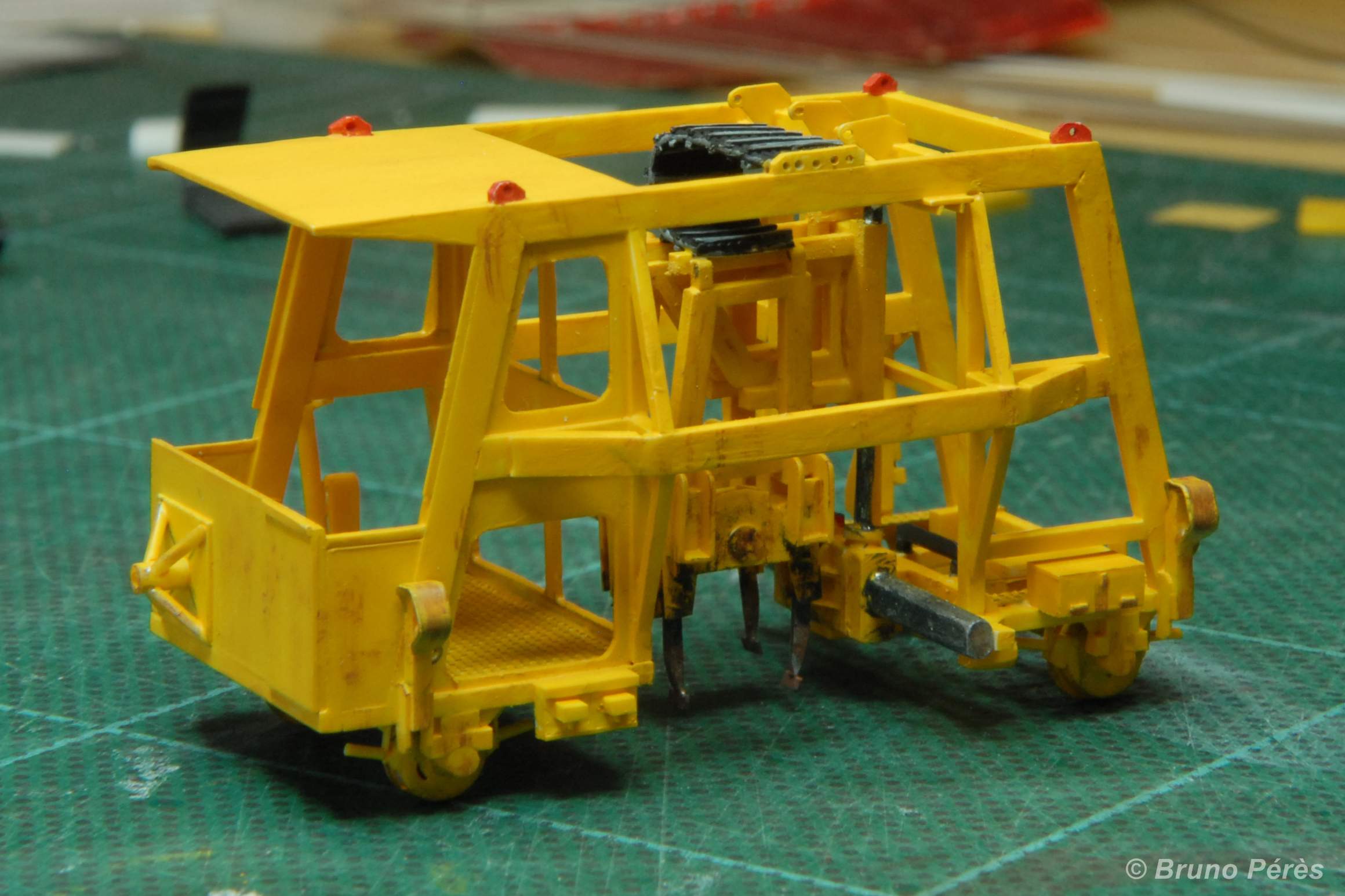

Après quelques coups de peinture sur des éléments récemment posés, voici la nappe hydraulique juste positionnée, pour voir ...
Et voici la caleuse après pose de cette nappe peinte.
J'approche de la fin, mais il y a encore pas mal de boulot !
