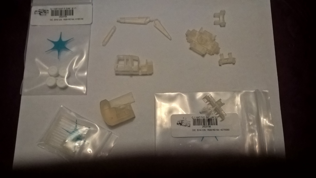

Messagepar frederic » 04 Mar 2016 20:09
voici le kits de chez FBmaquette :D

Messagepar Florian Barraud » 05 Mar 2016 18:09
Après que vous aurez ponçer les pieces pour enlever les micro trace de raynure
Il faudra dégraisser les pieces pour enlever le produit de traitement qu'utilise shapeways pour la production et qui est très gras. Pour ce faire, il faut simplement nettoyer les pieces a l'eau tiede et du liquide vaiselle, eviter les produits de dégraissage industrielle ou chimique
Après cela, le montage détaillage se passe selon vos technique perso
Utiliser de la colle cyano et de la peinture a maquette acrylique ou enamel
Il vous faudra egalement un morceau de profiler evergreen rond de 0.1 mm pour les assemblages, peu etre remplacer par du fil de fer ou autre
Pour les verrins, la tige ne rentrera pas facilement dans le corps du verrin, donc 2 solutions, le repercage du corp ou poncage de la tige

Bonsoir Florian ; merci pour toutes ces infos ............. quelle colle cyano utilise tu exactement ??? car deux petite pièces on céder ce soir et de la cyano normal n'a pas l'air de faire effets :diable: les pièces reste très fragiles . Ps il y trois pièces au niveau châssis qui ressemble a des vérins , que dois je en faire ? une notice manque ............. :idea:

Messagepar Florian Barraud » 07 Mar 2016 18:54
Hello
Colle cyano patex, emballage bleu, évite la uhu, elle ne colle rien
Je ne voie pas de quoi tu parle pour les verrins chassis, peut tu mettre une photo stp
